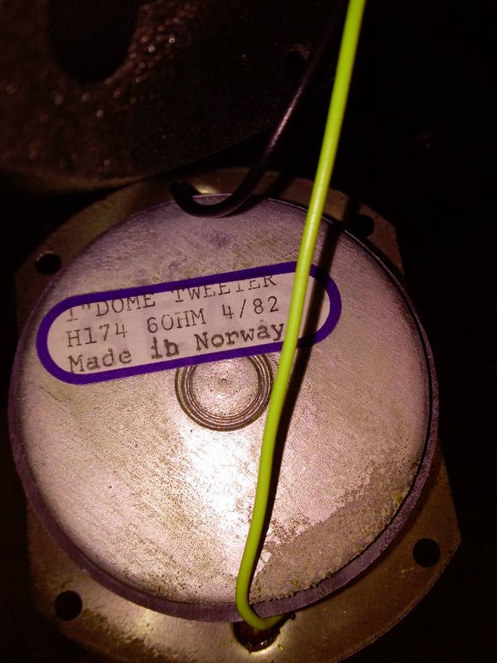

Cześć. Wczoraj była ostra zabawa przy zajebiście głośnej muzyce(i alkoholu) i dziś rano, to znaczy jak już wstałem, okazało się, że wysokotonowy w jednej kolumnie wyzionął ducha. Zamieniałem kanały, ale bez zmian. Kolumny to Arcus TM 85. Czy ktoś mi podpowie gdzie mogę nabyć takie głośniki ?

Szukaj na ebay.de ale tanio nie będzie.

cFaniak :D Kupię coś na podmianke w tych prametrach tymczasem, a zacznę poszukiwania i sobie potem zamienię najwyżej. Ale zabawa przednia była ;) Czasem koszty są dodatkowe, ale cóż, życie :)

Hasło na ebay - VIFA jakbys nie wiedział.

Wiedziałem, ale dzięki :)
Spróbuje go jeszcze wylutować i sprawdzę czy ma przejście, bo może też się okazać, że to nie głośnik. TFU !

Spalony głośnik może mieć "przejście". Nawet lepsze :D Trzeba po prostu przyłożyć ucho i posłuchać czy czysto gra.
Zwrotnicę pewnie warto przejrzeć, ale tam sa tak pancerne elementy, że raczej wątpię by coś padło.

Toć piszę, że nie żyje. Głuchy jest jak pień, ale w takim razie jak sprawdzić czy to czasem nie zwrotnica ? przelutowywanie głośników jakoś mi się mało uśmiecha.

mofu44 pisze: przelutowywanie głośników jakoś mi się mało uśmiecha.
Ale bo? To faktycznie najprostszy test i też ostateczny. Takie trudne to nie jest. Jeden już wytargałeś z kolumny :D

Dzisiaj mi się nie uśmiecha :D Jutro bankowo będę grzebał. Zestaw już tu jest. Zastanawiam się nad wymianą samej cewki, bo całego głośnika ni chu chu. Takie coś znalazłem: http://allegro.pl/glosnik-wysokotonowy- ... 01284.html

mofu44 pisze:Zastanawiam się nad wymianą samej cewki, bo całego głośnika ni chu chu.
Daj spokój. Wymiana cewki w głosniku wysokotonowym? To się nie uda. Mikrochirurgia to przy tym pikuś. Szkoda kasy. Szukaj oryginalnego głośnika. Pojawiają się na ebay-u. Jak dziś nie ma, to będą za miesiąc.

Przesadzasz. Cewka to element wymienny głośnika. To są stare kolumny, a nie jakiś super-duper-hiper prom kosmiczny. Rozbierałeś swoje kolumny, więc wiesz, że są śrubki umożliwiające oddzielenie cewki od magnesu :) Znaczy, da się wymienić.

mofu44 pisze:Znaczy, da się wymienić.
Masz u mnie duuużą flaszkę jak Ci się uda to zrobić. Wyskotonowce to nie to samo co basowe.
Jakis czas temu intesywnie obserwowałem aukcje pod kątem częsci do ARCUSów. I te głośniki były do kupienia. Drogo, ale były. Poczekaj trochę.

Jasne, że poczekam. Tymczasem sobie jakiś zamiennik chcę przylutować.
