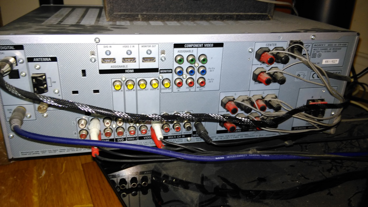

WItam ponownie i niewykle wdzieczny forumowiczom za pomoc przy wyborze gramofonu przechodze do kolejnego, ostatniego mam nadzieje etapu kompletowana mojego zestawu .w tej chwili jest :
technics sl-q33
wkladka GRADO prestige green1
amplituner sony do kina domowego
i .....gra to cicho..
bardzo cicho
mialem stantona t55 i on mial z tylu maly przelacznik ,domyslam sie ze od wbudowanego przedwzmacniacza...? bo stanton gral ,daleko od idealu ,jednak znacznie glosniej
domyslam sie ze brakujacym elementem ukladanki bedzie przedwzmacniacz ,jednak zamieszczam zdjecia calego sprzetu bo ,sam w tej dziedzinie ekspertem nie jestem a na forum ,jak zdazylem sie przekonac ,takowych nie brakuje...
raz jeszcze dziekuje za przeszla i przyszla pomoc !!!

Tak, musisz mieć preamp.
Najsłabszym ogniwem jest twój wzmak.
Do niego nie ma sensu iść wyżej niż polecany na forum art dj pre.

Hmm....a gdyby pominac ten wzmacniacz od kina i zbudowac zestaw tylko pod gramofon ,kolumny pre amp itd...?
czy pre amp krory wybralem bedzie inaczej mowiac za dobry do tego wzmacniacza ktory mam...?

Jak chcesz mieć zestaw pod gramofon to innymi słowy wyrzucasz amplituner KD przez okno i kupujesz dobry zintegrowany wzmacniacz stereo, który to będzie miał wbudowany preamp gramofonowy.
A póki co, poprzestań na Art DJ Pre, o ile go dostaniesz tam u siebie.

spoko ,dostac dostane ,ale ,mam tez mikser osmiokanalowy ,wlasnie mi ktos podpowiedzial ze i on moze dac rade ,poza tym jeszcze jeden kolega zglosil sie ze zostal mu jakis pre amp bo kiedys mial adaptery ,bede to mial dzis wieczorem i zobacze co to za cudo...
Posty: 45239
Zestaw i brakujący element... (preamp)
Skoro masz mikser to możliwe że ma on wbudowany preamp, o ile oczywiście ma on wejścia oznaczone typowo pod gramofon (czyli phono).

pewnie to glupie pytanie ale...jak sie ma przedwzmacniacz to trzeba miec tez...wzmacniacz....?;)
Posty: 45239
Przedwzmacniacz gramofonowy przerabia sygnał z wkładki gramofonowej na sygnał liniowy, a wzmacniacz służy głównie do napędzenia kolumn (pasywnych, bo aktywne, tj. głośniki komputerowe, mają wbudowany wzmacniacz).
Więc generalnie zależy co chcesz zrobić. Jednak równie dobrze możesz wpiąć mikser albo przedwzmacniacz do swojego amplitunera KD.

ok,dzieki ,mikser ktory posiadam nie dziala ,kolega dal mi tez swoj ,wprawdzie nie jest to typowo dedykowany przedwzmacniacz gramofonowy ,ale dziala ,choc nie jest w najlepszym stanie i mam wrazenie ze troche ..buczy...zalaczam zdjecie
