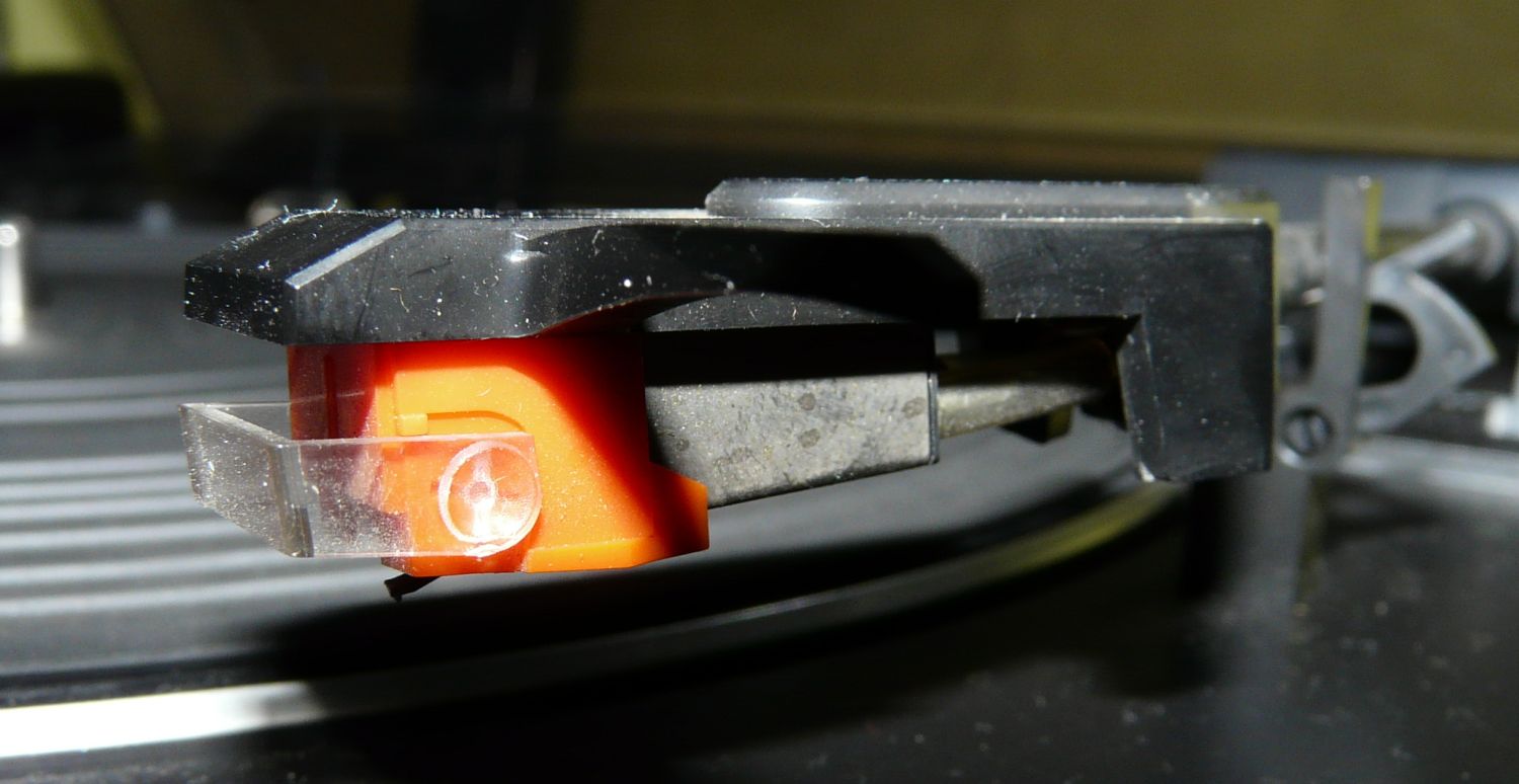

Witam,
Z racji tego, że jest to mój pierwszy post witam wszystkich.
Właśnie rozpoczynam swoją przygodę w winylami i stałem się posiadaczem gramofonu JVC AL-E51BK. Przeglądając forum w temacie przeskakujących, zacinających się płyt wychodzi na to, że będę musiał wymienić igłę. Gramofon zanim do mnie trafił przeleżał sobie w kartonie około 3 lat. I tutaj zaczyna się problem nie wiem jaką igłę kupić. Przeszukując internet trafiłem na allegro http://allegro.pl/show_item.php?item=5257437881 do tej oferty.
Czy to jest dobry wybór czy będzie pasowała do tego gramofonu, który posiadam
Z góry dziękuje za pomoc

Igły szuka się do wkładki, a nie do gramofonu (choć w sumie można to dobierać i tak, ale to już wyższa szkoła jazdy).
Pytanie w takim razie jaką masz wkładkę? Jeśli nie ma ona żadnych napisów i/lub nie jesteś w stanie jej zidentyfikować to cyknij fotę

Witam,
Niestety na wkładce nie ma żadnych napisów, chyba że muszę ją odkręcić od ramienia i tam coś będzie.
W takim razie załączam fotki.

Tak, ta igła z allegro będzie dobra.
Model wkładki to Audio Technica AT-3600.

Witam,
Nabyłem drogą kupna tą igłę i teraz mam pytanie jak tą igłę wymienić? Coś tam próbowałem ale ciężko idzie. Jak mocniej pociągnę to obawiam się, że to uszkodzę. Prośba o pomoc co i jak zrobić aby zdjąć igłę

Eh te ślepe kury...
http://www.winyl.net/viewtopic.php?f=12&t=671
