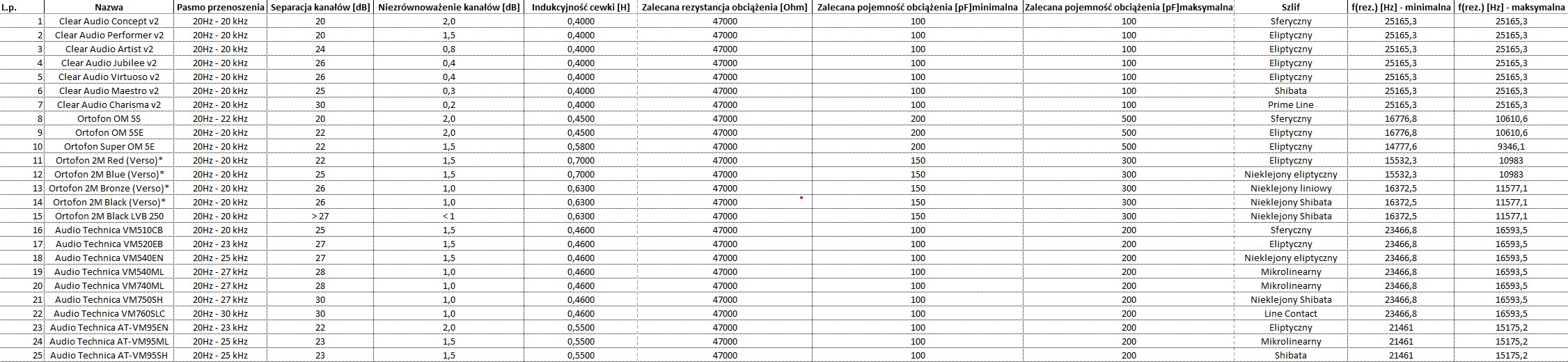

Poczytałem trochę o rezonansie ramion i wkładek, co ma niewątpliwie wpływ na podbarwianie przez nie materiału odtwarzanego z płyty. To z kolei skłoniło mnie do zamówienia płyty testowej.
Na razie upewniłem się, że dobrze obliczyłem częstotliwość rezonansową ramienia, rzeczywiście jest w zakresie 8 do 9 Hz. Nabyta płyta też to potrafi pokazać - to dobre określenie.
Ponadto wywiedziałem się jak zalecają traktować swoje wkładki producenci. Zrobiłem krótką tabelkę zawierającą wkładki trzech producentów, tylko wkładki MM, ich dane i zalecane przez producentów obciążenia rezystancyjne i pojemnościowe. Z danych obliczana jest wartość rezonansu elektrycznego wkładki dla minimalnej zalecanej pojemności obciążenia i maksymalnej wartości tej pojemności. Tabelka zawiera także najistotniejsze dane jak nierównomierność międzykanałową, separację międzykanałową, szlif standardowej igły.
Najbardziej kanoniczny jest tu Clear Audio. Ma być tylko 100pF i koniec. Clear Audio ma w swoich wkładkach cewki o najmniejszej indukcyjności. Muszę, się bliżej przyjrzeć wkładkom tej niemieckiej firmy.
Ortofon daje sporą rozpiętość, różną dla różnych wkładek, ale nigdy też nie mieści się z rezonansem poza pasmem akustycznym. W skrajnych przypadkach rezonans może wypadać poniżej 10 kHz. Też ma wkładki o niewielkiej indukcyjności lecz zaleca stosunkowo duże pojemności obciążenia co zdecydowanie obniża częstotliwość rezonansową do poziomu słyszalnego nawet przez osoby starsze. Przypuszczam, że wynikać to może z chęci zachowania deklarowanej nierównomierności w paśmie akustycznym i daje możliwość podbicia wyższych częstotliwości przez rezonans wchodzący w górne pasmo akustyczne.
Audio Technica daje możliwość wejścia w wysokie akustyczne częstotliwości, jeżeli obciążymy wkładkę do 200pF.
Załączam obrazek z wyliczeń.
