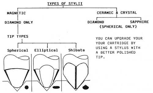

Czym się różnią szlify igieł? Który daje najlepszą jakość?

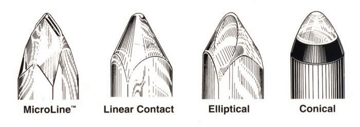

Podstawowy szlif wkładek MM to szlif sferyczny. Nieco lepszy i najszerzej obecnie stosowany jest szlif eliptyczny. Moim zdaniem jeśli nie jest się audiofilem, ma się przeciętny gramofon, przeciętny wzmacniacz i przeciętne płyty (wystarczy, że chociaż jedno z tych ogniw będzie przeciętne), to zupełnie nie ma sensu kupować niczego bardziej wyrafinowanego niż szlif eliptyczny.
Poza tymi dwoma przeze mnie wymienionymi istnieją dziesiątki firmowych szlifów, które bywają rozwiązaniami nowatorskimi albo tylko wariacjami wcześniej istniejących. Do najczęściej wymienianych szlifów innych niż sferyczny i eliptyczny należą fine-line i Shibata.

jak dla mnie mozna wyroznic 3 grupy szlifow:
-sferyczne (w wiekszosci tanszych wkladek)
-eliptyczne (juz w tych ciut lepszych wkladkach, daje dobry dzwiek)
-hipereliptyczne (czyli wszystko co lepsze, jak np shibata, duzo glebiej penetruja rowek dzieki czemu sa wstanie przeniesc wieksze pasmo)

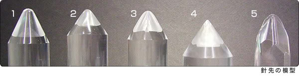

Gdzie w sieci mógłbym pooglądać jak taki szlif w powiększeniu wygląda.
- Sindsoron
- Posty: 1346
- Rejestracja: 17 wrz 2010, 13:56
Szlify igieł
znalazłem coś takiego
dodatkowo przejrzyj to: http://www.vinylengine.com/phpBB2/viewtopic.php?t=22894

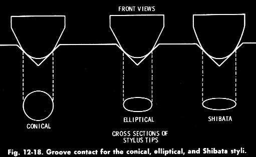

Zawsze będzie słychać róznicę między igłą ze szlifem sferycznym a 'ostrzejszym'. Im lepszy (ostrzejszy) szlif tym większy kontakt ma igła z rowkiem czyli czyta więcej informacji - stąd bogatszy dżwięk.
