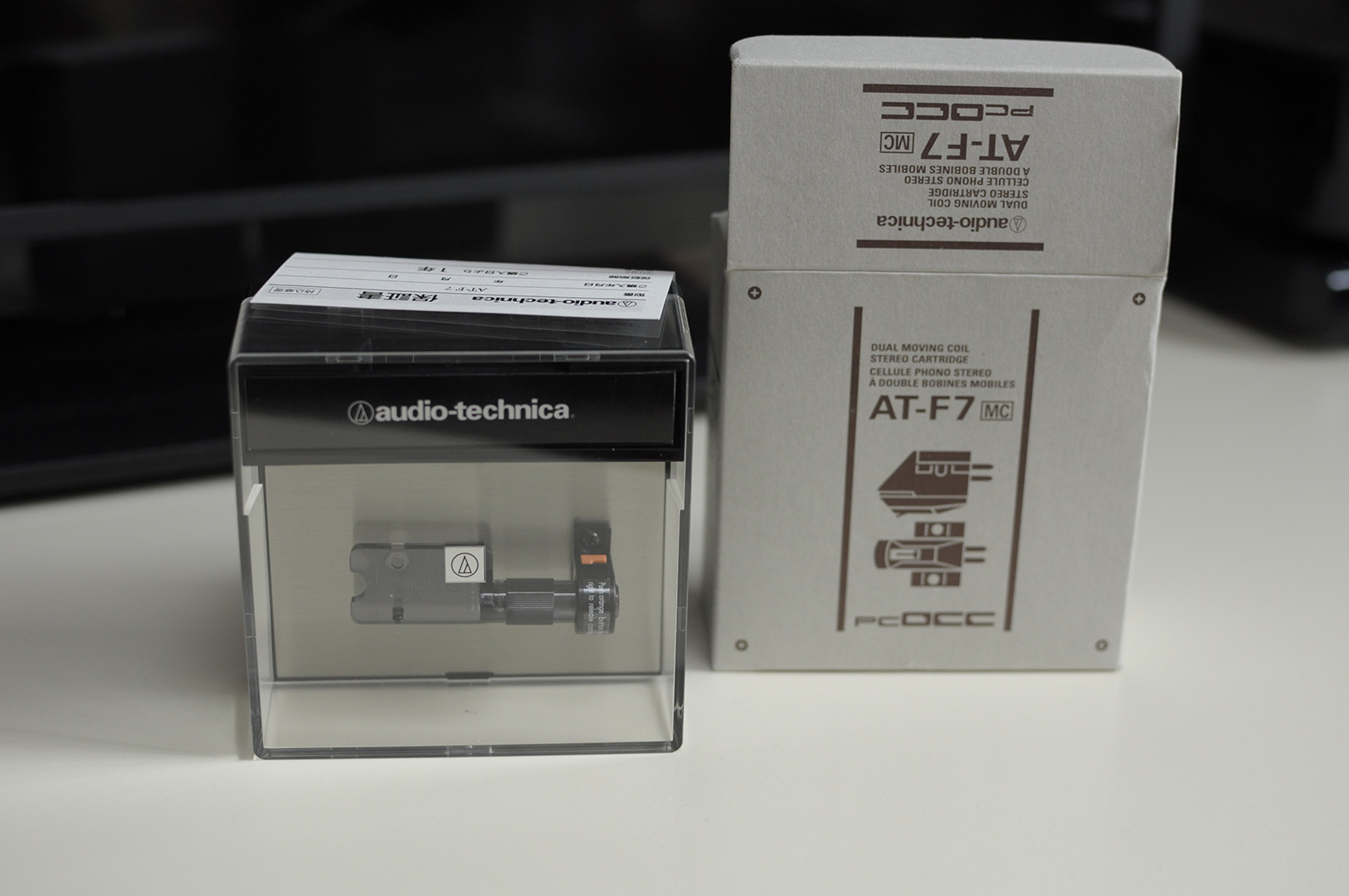

Nie miałem do tej pory większej styczności z wkładkami MC. Słuchałem ich kilka razy w salonach oraz u znajomych ale cały czas pozostawało jedno pytanie:
Jak to zagra u mnie?
Przez zupełny przypadek stałem się posiadaczem Duala MCC 110. Dostałem wkładkę jako gratis bo sprzedający nie mógł sobie z nią "poradzić" czyt. brak odpowiedniego przedwzmacniacza. Powiesiłem ją bez wiary w to, że wyskoczę z kapci gdy ją usłyszę. Po MMkach przerzuconych przeze mnie, faktycznie nie było jakiegoś przełomu. Zaczęło się "dosłuchiwanie". Każda kolejna płyta brzmiała żywiej, bas schodził bardziej, wszystko jakby było bardziej...
Mimo oglądania igły pod mikroskopem, nie mam pewności co do jej stanu więc zacząłem poszukiwania igły do AT 30. Cena oscylowała w granicach 900-1000 zł. Tyle samo w zasadzie, co tańsze MC Audio Technica. Stwierdziłem, że jest to droga, którą chcę dreptać zatem kupię AT F-2. Po internetowych zapewnieniach, że F-2 jest dostępna od ręki pojechałem do sklepu. Na miejscu okazało się, że będzie ale za 4 dni i no ekhm... Czyli 150 km wycieczki :/ ale od słowa do słowa zeszło na F-7. Po nie specjalnie wymuszonych negocjacjach, cena okazała się bardzo atrakcyjna. Jak mawia mój wujek - "przepiliśmy Rafałka, niech wezmą i wózek". Stałem się posiadaczem AT F-7.

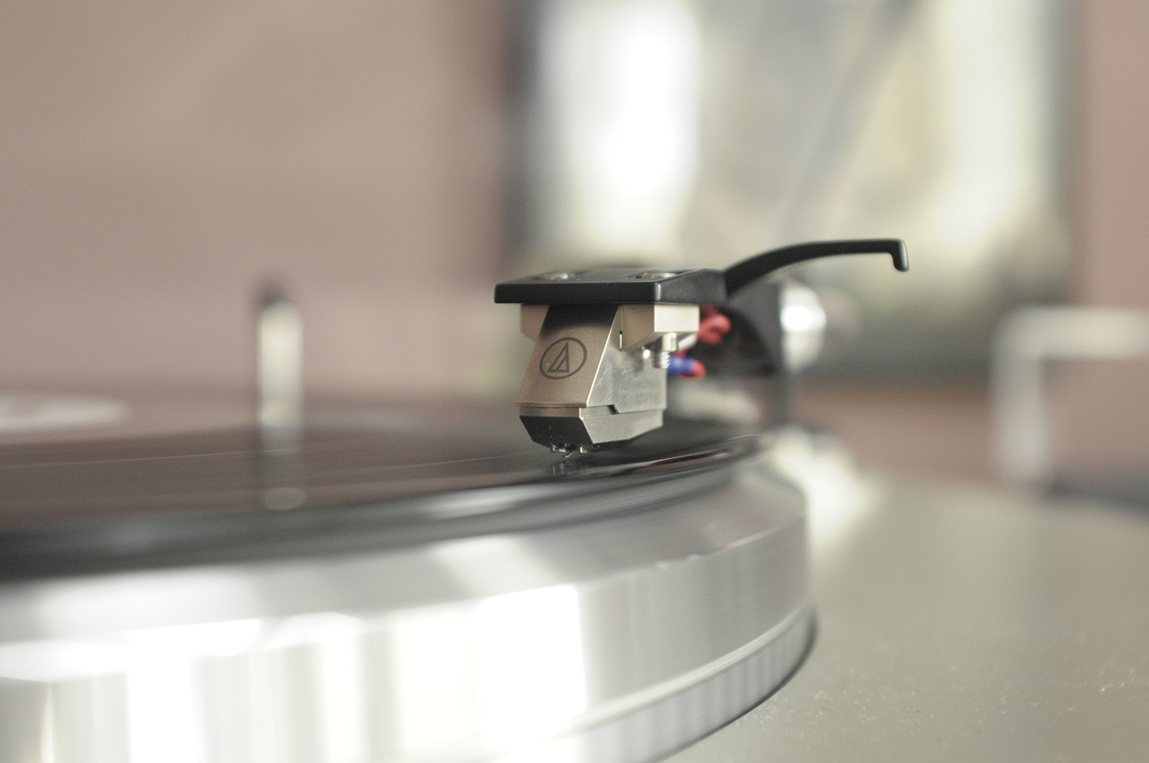

Pierwsze wrażenie na widok samej wkładki - cholernie ładna :) Z racji niekończącego się remontu Ortofona AS 212, zawisła na Technicsie Q33. Nie wiem, czy to ramię jest dla niej idealne, czy nie... Poprzekładam między 4 innymi dostępnymi to wyrobię sobie zdanie.
Co do pierwszego wrażenia, to zdecydowanie psuje je... pudełko.
Nie miałem wrażenia, że kupuję coś z nieco wyższej półki, raczej kolejne łożysko do Opla. Na szczęście dalej jest lepiej. Otrzymujemy taki sam zestaw jak w przypadku AT 440 - pędzelek, śrubokręt, śrubki, kable do headshell'a. Nowością dla mnie był plastikowy headshell z podziałką do ustawienia overhang'u 15 mm. Zbędny, ale był.

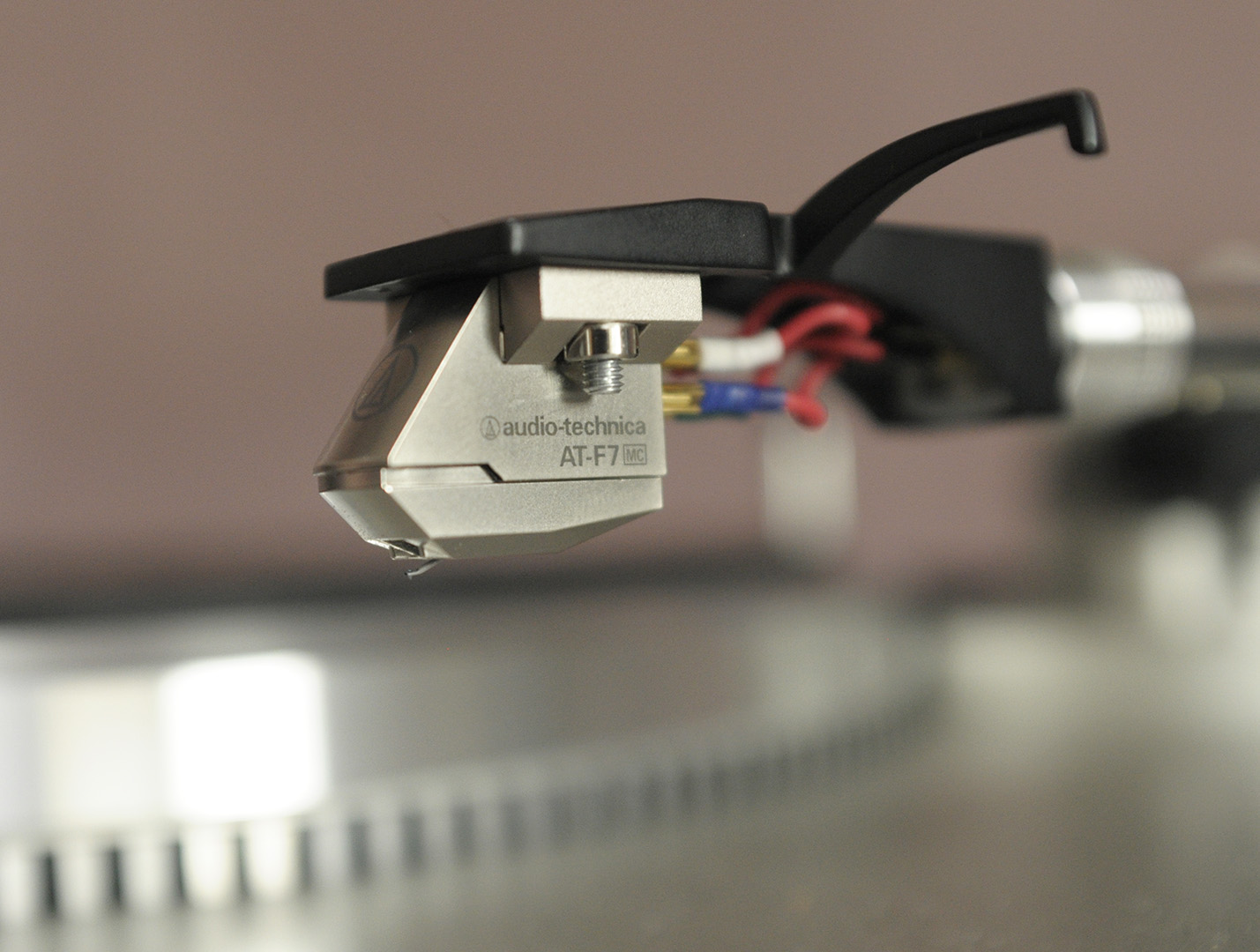

Kalibracja podobnie upierdliwa jak w przypadku AT 440 czy AT 20. Widoczność ostrza taka sama. Bez dramatu ale i nie tak banalna jak w przypadku np. Ortofonów OM.

Dante pisze: AT F-7 waży 5g.
Dorzucę resztę dla potomnych:
- Pasmo przenoszenia: 15 Hz – 50 kHz
- Separacja kanałów: 27 dB przy 1 kHz
- Siła nacisku: 1.8 – 2.2 g (standardowo 2 g)
- Znamionowa impedancja obciążenia: 12 Ohm
- Napięcie wyjściowe: 0.35 mV przy 1 kHz, 5 cm/sek
- Wysterowanie: 1.5 dB
- Kształt igły: 0.2 x 1.7 mm (eliptyczna)
- Mocowanie: 1/2”
