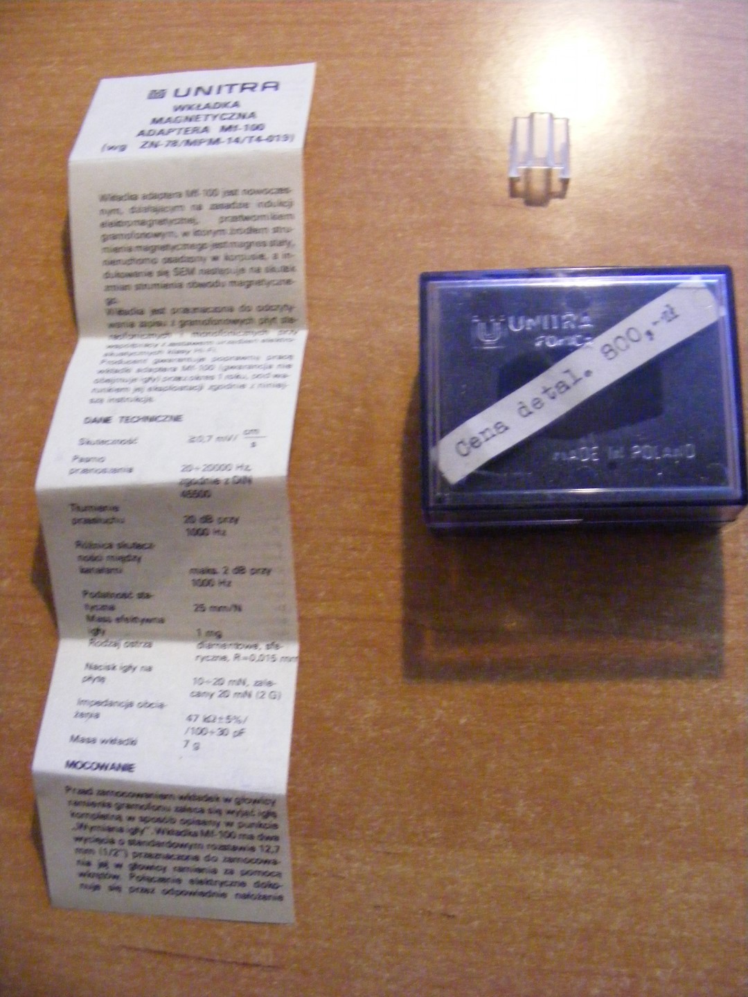

Postanowiłem trochę rozwinąć temat MF-ek. Na pierwszy ogień pod lupę biorę MF-100 - czyli najstarszy produkt z całej serii, wprowadzony ok. 1976 roku, jednak produkowany dużo dłużej; na pewno jeszcze do roku 1988 - czy również poźniej - nie wiem. Igła ta szła na pierwszy montaż w wielu gramofonach Foniki z lat '70 i '80. Przede wszystkim montowano ją w Fonomasterach, Danielach i starszych Bernardach, ale była spotykana również w Adamach.
Na początek garść faktów - czyli parametry techniczne: Ze względów sentymentalnych postanowiłem skompletować sobie kolekcję Mf-ek

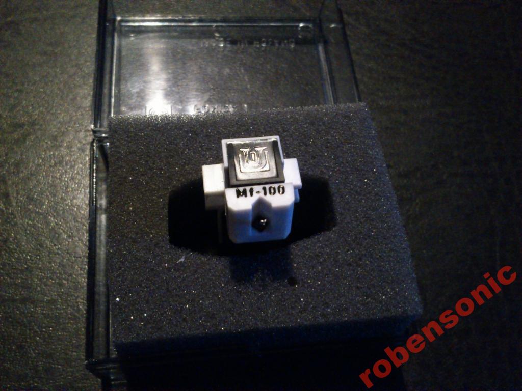

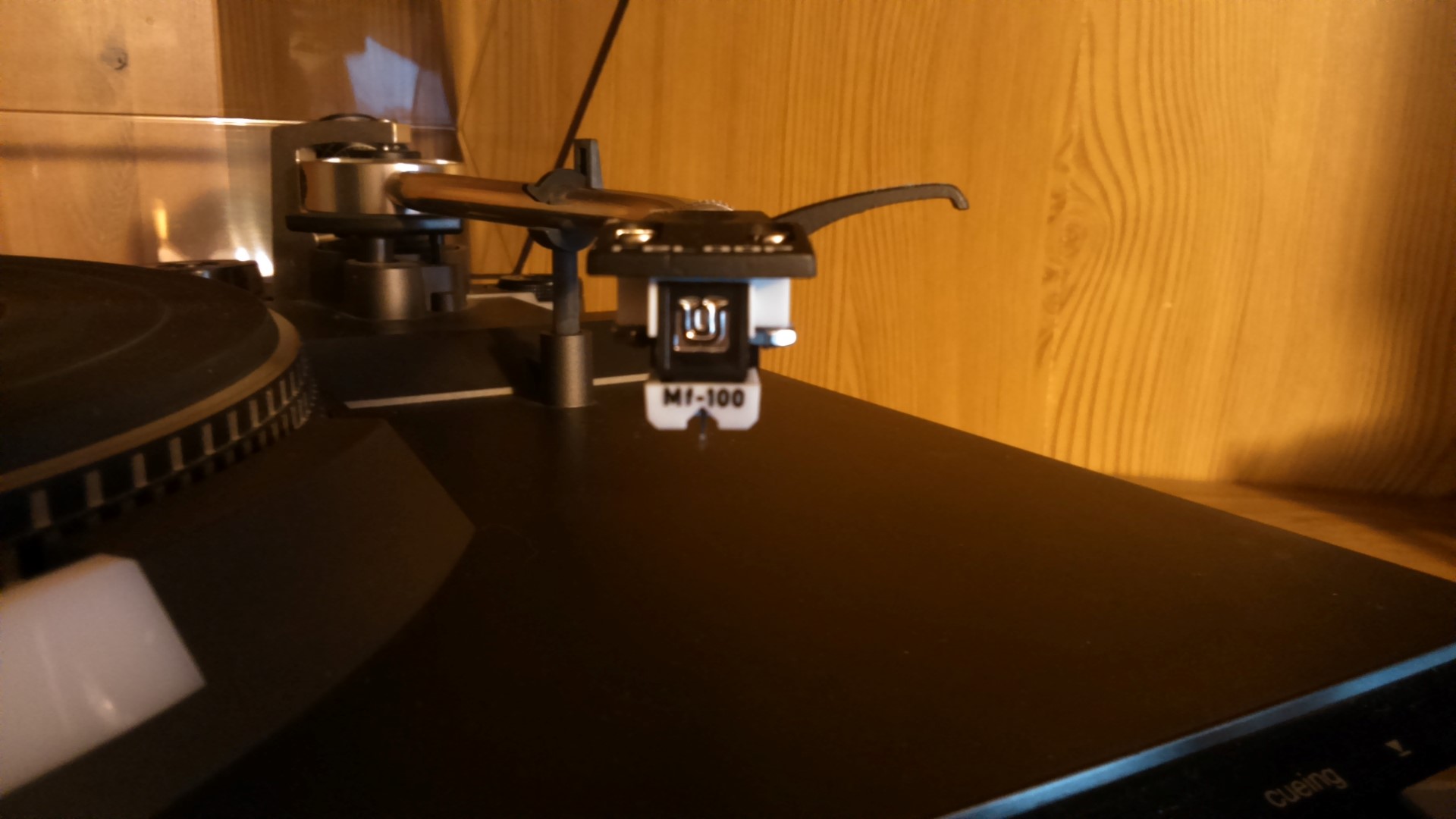

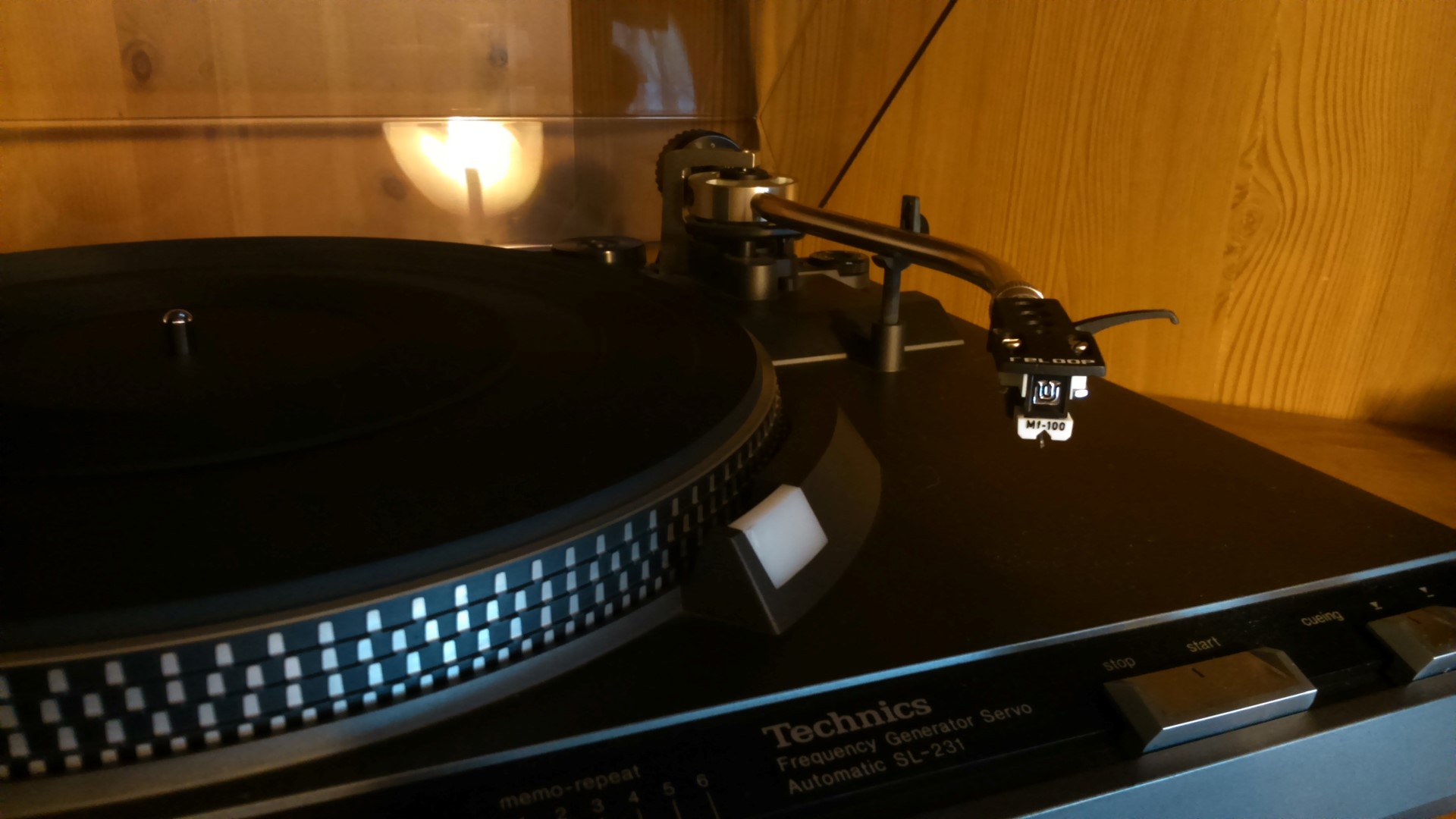

Oto mój Technics uzbrojony w "nowiutką" - nigdy nie używaną Mf-100 - egzemplarz wyprodukowany po 1978 roku ponieważ na ulotce widnieje norma ZN 78:
Igła zakupiona oczywiście w komplecie z dedykowaną wkładką, w oryginalnym opakowaniu i z oryginalną instrukcją. Wszystko w nienagannym stanie: Po zamontowaniu wkładki i ustawieniu ramienia przyszedł czas na próbę. Mf-100 wymaga wyjątkowo dużego nacisku - 2g. Postanowiłem zacząć od 1.9g i sprawdzić, czy nie będą przy tym nacisku występować jakieś niepożądane zjawiska. Antiskating ustawiony proporcjonalnie do nacisku. Igła moim zdaniem spisuje się bardzo dobrze. Nie odnotowałem deficytów w żadnym zakresie pasma. Ale oczywiście na porównania z EPS 270 ED i z pozostałymi Mf-kami przyjdzie czas później - kiedy już trochę osłucham się z tymi igłami i będę w stanie powiedzieć coś więcej. Zastrzegam jednak, że kieruję się wyłącznie intuicją i nie będę sypał audiofilskim żargonem typu brzmienie "jasne", "perliste" czy "sypiące gwoździami"
To be continued...
To be continued...
