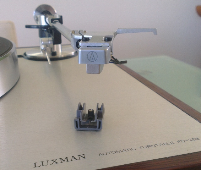

No i stało się. Trzy miesiące temu kupiłem igłę AT Signet TKN22 do mojej archaicznej wkładki AT Signet TK3E (ok 110 USD). Wspornik igły niestety został zgięty
. Pod lupą (okularki jubilerskie) udało mi się go wyprostować, ale ślad na rurce wspornika i w mojej głowie jest. Pytanie co teraz? Kupować kolejną TKN22, czy może jest jakieś inne rozwiązanie? Oczywiście kierunek jest jeden. Jeszcze lepszy efekt niż oryginał. Na stronie JICO nie znajduję propozycji z lepszym szlifem SAS. Może jest gdzieś Shibata? A może jeszcze coś innego
. Pomocy.

Wyczytałem też, że ta wkładka najlepiej współpracuje z lekkim ramieniem (nie wiem gdzie to sprawdzić). Może do Luxmana lepiej założyć inną? Nie chcę też zamienić na coś co zagra gorzej od TK3E bo jej brzmienie całkiem mi pasuje, lecz nie był bym sobą gdybym nie chciał lepiej

Daj spokójPawelec pisze:do mojej archaicznej wkładki
Ale że jak? Zanim cokolwiek zrobiłeś igłą czy w trakcie montażu?Pawelec pisze:Wspornik igły niestety został zgięty.
Jeśli to pierwsze to raczej nadaje się do reklamacji.
Historia z igłami do Signetów jest dość poplątana. Była seria wkładek E i późniejsza EA, które nie są między sobą kompatybilne.
Była masa igieł, ale ich nomenklatura była taka, że niekoniecznie "im wyższy numerek tym lepsza"
Do tego trzeba jeszcze dorzucić fakt, iż w sieci często można natrafić na sprzeczne informacje co do tego "co jest czym".
Twoja wkładka z igłą TKN22 to nieco gorsza opcja niż TKN3. Przypuszczam że "ktoś kiedyś" już wymieniał w niej igłę, na wciąż dostępną TKN22.
Co do igieł, Thakker nadal ma swój zapas oryginałów, jednak trudno mi ocenić na ile ta droga byłaby opłacalna, raczej nie bardzo:
http://www.zum-shop.de/Needles-Styli-Or ... 291_x1.htm
Niestety, JICO nie oferuje nic pasującego do Twojej wkładki jeśli chodzi o igły Signet.
W tej sytuacji, bardziej sensowną opcją byłoby... sięgnięcie po igłę z logiem AT, zamiast Signet.
Igły ATN15 i ATN20 powinny wejść w to body, przy okazji dając niezły upgrade względem kombinacji, którą znasz.
Z nieco tańszych opcji, igły ATN/ATS12-14 też powinny pasować, ale radziłbym upewnić się co do tego z jakimś tanim zamiennikiem.

No nie, już miałem szczęście słuchać przez prawie trzy miesiące TK3E z nową igłąTKN22. Mimo totalnego zakazu dotykania sprzętu znzlazł się "KTOŚ"
w domu ze ściereczką do wycierania kurzu!!! Pech chciał, że tego jedynego dnia nie opuściłem osłonki ochronnej
. (Moja wina. Teraz myślę gdzie wygospodarować pomieszczenie do relaksu zamykane na klucz
). Dzięki Wojtek za wskazówki. Faktycznie, teraz widzę, że mam problem bo kierunek jest jeden TKN3 od Thakkera, albo ATN-20SS:
http://www.lpgear.com/product/ATN20SS.html
Obie w podobnej cenie. Co ty na to?
Czy ATN-20SS na pewno będzie pasowała do TK3E? Jeżeli tak to czy Super Schibata to Super Schibata? Czy firma LP GEAR jest godna polecenia?

$300 to dla Ciebie to samo co 400 ojro? Nie wiem po jakim kursie miałoby to się kalkulować, chyba że doliczasz do tego VAT za igłę z USA.Pawelec pisze:Obie w podobnej cenie.
Moim zdaniem bardziej opłaca się tutaj igła ATN-20SS. Ponoć pasują, tak jak napisałem.
Nie rozumiem pytania + Shibata, a nie "Schibata".Pawelec pisze:Jeżeli tak to czy Super Schibata to Super Schibata?
Raczej tak. Nie kupowałeś od nich swojej TKN-22?Pawelec pisze:Czy firma LP GEAR jest godna polecenia?
Alternatywnie można też za połowę ceny kupić Shibatę od JICO: http://stylus.export-japan.com/product_ ... cts_id=113
Nie jest to pewnie tej samej klasy igła co "Super Shibata" od AT, ale nie sądzę też by ATN-20SS była o tyle lepszą igłą by była warta dwukrotności ceny Shitbaty od JICO.
Najprawdopodobniej ta sama igła jest też dostępna w podobnej (tym razem na serio podobnej) cenie u Thakkera: http://www.zum-shop.de/Audio-Technica-A ... 676_x2.htm

Dokładnie tak, nie wiem kiedy znajomi będą jechali i przywiozą igłę jak poprzednio od Turntable Needels.Wojtek pisze:$300 to dla Ciebie to samo co 400 ojro? Nie wiem po jakim kursie miałoby to się kalkulować, chyba że doliczasz do tego VAT za igłę z USA.
Bardzo dobrze zrozumiałeś bo udzieliłeś odpowiedzi:Wojtek pisze:Nie rozumiem pytania + Shibata, a nie "Schibata".
Nigdy wcześniej "wiem, że mało wiem" nie spotkałem się z określeniem "SS" (dotyczącą igieł gramofonowych) więc z tąd moje pytanie na ile jest to marketing.Nie jest to pewnie tej samej klasy igła co "Super Shibata" od AT, ale nie sądzę też by ATN-20SS była o tyle lepszą igłą by była warta dwukrotności ceny Shitbaty od JICO.
To rozwiązanie bardzo mi się podobaWojtek pisze:Najprawdopodobniej ta sama igła jest też dostępna w podobnej (tym razem na serio podobnej) cenie u Thakkera
Ale jeszcze subiektywne pytanie:
dysponujęc budżetem ok 300 ojro, czy brałbyś pod uwagę zakup igły do TK3E czy poszedłbyś w kierunku innej wkładki (MM lub MC) biorąc pod uwagę Luxmana. Podpowiedz.

Chyba tylko AT miało takie "nazistowskie" nomenklatury szlifowePawelec pisze:Nigdy wcześniej "wiem, że mało wiem" nie spotkałem się z określeniem "SS" (dotyczącą igieł gramofonowych) więc z tąd moje pytanie na ile jest to marketing.
SHI!Pawelec pisze:Schibata
No właśnie sam się zastanawiam czy warto tyle się naprężać czy też może po prostu kupić do Luxa AT-440MLa.Pawelec pisze:Ale jeszcze subiektywne pytanie:
To może byłby wybór na zdrowy rozsądek, ale czy lepszy brzmieniowo od dalszej zabawy Signetem? Trudno mi ocenić.

No właśnie. Żeby tak można było wypożyczyć wkładkę i odsłuchać na swoim sprzęcie we własnym domu.
Byłoby super. A tak, czytam wszędzie o magii AT-440MLa i mam ochotę ją mieć, ale jak sobie przypomnę jaką frajdę mi sprawiało słuchanie TK3E z TKN22 to mam ochotę uskładać te 400 euro na TKN3, bo to mógłby być FUN!!!

. NIE BĘDĘ WIĘCEJ OGLĄDAŁ PIŁKI NOŻNEJ !!! Wracając do wątku. Słucham sporo starego rocka i jazzu. Wolę bardziej miękki detaliczny dźwięk niż twardy i dynamiczny. Zastanawiam się nad pozostaniem przy AT Signet i poszukiwaniem do niej dobrej igły lub wymianie wkładki. Biorę pod uwagę: SHURE M97XE, AT 440MLA, ORTOFON 2M BLUE. Czy macie jakieś sugestie które pozwolą przeważyć szalę?

Spróbuj z Shure. Droga nie jest, w porównaniu do wydatków, które już tu rozważałeś.Pawelec pisze:Czy macie jakieś sugestie które pozwolą przeważyć szalę?
A co z pomysłem ATN-20SS od JICO? Przepadł? Kupowanie oryginalnych TKNów dzisiaj to już jest bardziej płacenie za rzadkość, a nie za realną wartość tych igieł.

Wspomnę jeszcze jedno. Czytałem wcześniej wątek porównanie Shure M97xe i AT 440mla i podsumowanie Wojtka. Stąd moje obawy przed AT 440mla dotyczące góry. Będzie to grało w zestawieniu: Luxman pd 288, wzmak lampa PP 300B robiony na wzór Butlera, kolumny KEF Q7. Nie mam możliwości zmiany barwy dżwięku we wzmaku, więc decyzja o wkładce jest dla mni trudna. Proszę o wyrozumiałość

Dzisiaj po latach sam mogę potwierdzić, że igły ATN-15/20 pasują w korpusy Signet TK3/5/7E/SU.
Ta sama rodzina.
