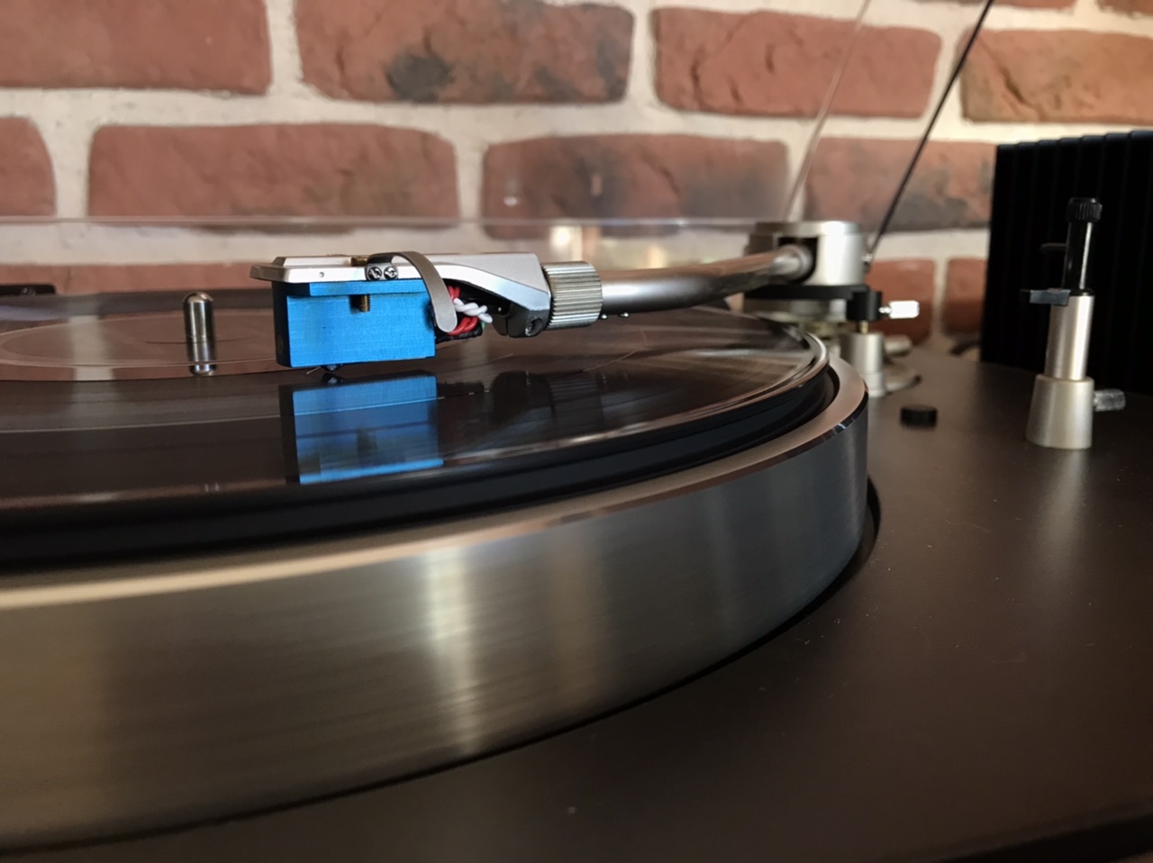

Zacząłem zatem się przymierzać do mojej pierwszej Kiseki. Padło na Kiseki Goldspot , którą kupiłem od znanego niektórym forumowiczom serbskiego kolekcjonera. Z początku chciałem kupić od niego Silverspot, bo była 20% tańsza ale po rozmowie szybko zrozumiałem, że nie ma co się rozdrabniać. A gdy dowiedziałem się, że w jego opinii Purpleheart brzmi słabiej niż Silverspot, to klamka zapadła.

Solidny klocek żelaza bez zbędnych udziwnień. Na dole japońskie znaki, a na górze ręcznie wypisany numer serii. Od razu spodobało mi się mocowanie na gwint bo nie cierpię pierniczyć się z nakrętkami. Mało tego, w Goldspocie mamy pięć kompletów nagwintowanych otworów mocujących rozmieszczonych wzdłuż body, co sprawia że łatwo wkładkę będzie przytwierdzić do każdego heada i wyregulować overhang. Całość powiesiłem na PUA7 wyposażonym w extra weight. Sygnał podpiąłem bezpośrednio do wejścia MC w Husarii bez stosowania SUT. Chciałem posłuchać jej „saute” a SUT zmienia to i owo w przekazie. Test rezonansu pokazał, że lepiej by się czuła na cięższym ramieniu. Zatem na Lustre może być lepiej. Wkładka nie jest wybitnym trackerem i ledwo przechodzi w teście 50my.

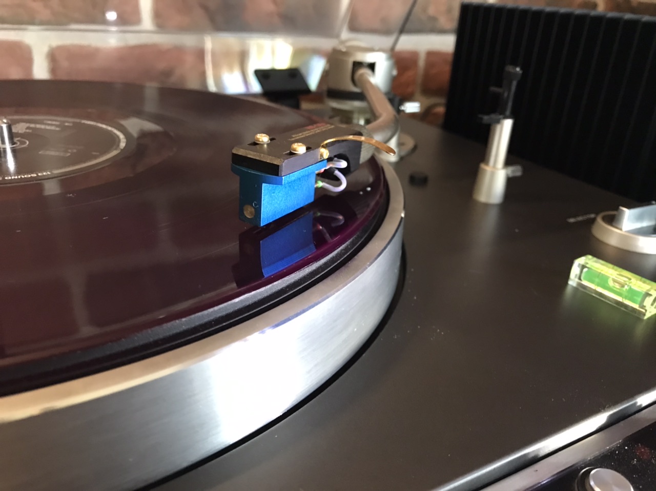

Goldspot gra przyjemnym dźwiękiem z efektowną górą. Wysokie (mówię to u całej górze pasma a nie tylko o talerzach) są jasne, dźwięczne, ale bez tej szklankowatości, na którą narzekają niektórzy w at oc9. Jakby z większym zaokrągleniem a nie kłuciem po uszach. Generalnie cały przekaz Goldspota jest zaokrąglony, mniej natarczywy ale też i niestety mniej ostry i wyraźny.
Średnica jest ok ale tu zdecydowanie preferuję Ortofony. Nie ma co gadać nawet. Wokale Goldspota są OK ale nie są tak naturalne jak np. w Jubilee, nie są takie "prosto w twarz" , są ciut zawoalowane, takie z pokoju obok. Windfeld roznosi Kiseki w strzępy jeśli chodzi o wierność odtwarzania ludzkiego głosu. Krall normalnie śpiewa mi w pokoju a tu stała za kotarą.
Bas jest dość oszczędny i kontrolowany, nic się nie uleje. Bardzo mnie to cieszy bo nie lubię nadmiaru basu. Tu gra dobrze. Czasem nawet za chudo mam wrażenie ale wolę to niż bum bum i drżenie szyb w oknach. Nie żeby moje Ortofony grały gorzej. Absolutnie nie (może z wyjątkiem Rohmanna który lubił przywalić nisko) . Po prostu Goldspot jest poprawny w tym zakresie i nie ma się do czego przyczepić. Bas jest wtedy gdy faktycznie ma być. Dopełnia brzmienia ale się nie narzuca. Też jest lekko zaokrąglony i ma słabszą fakturę niż ortki.
Scena Kiseki prawie zawsze wychodzi do przodu i na boki, jest napowietrzona, robi wrażenie ….trochę tak jakby do SUTa podłączył. Lokalizacja i rozłożenie instrumentów w przestrzeni bardzo dobre. Scena to z pewnością mocny, o ile nie najmocniejszy, punkt Goldspota.
Jeśli chodzi o szczegół i ostrość dźwięku to jest gorzej niż w innych moich wkładkach bo szlif jednak nie ten. Goldspot patrzy na płyty przez zmrużone oczy a nie przez lupę jak Windfeld. Coś jakby obraz van Gogha vs fotografia cyfrowa J Definitywnie Fukada San skupił się konstrukcyjnie na dobrym wrażeniu ogólnym a nie na szczegółach.
Mocno mnie to irytowało na początku ale z czasem przestałem się na tym zafiksowywać ciesząc się przyjemnym dźwiękiem. Szczególnie, że tak z 70% muzyki słucham nie siedząc skoncentrowany przed kolumnami ale chodząc po domu, czytając coś w kuchni lub siedząc na tarasie. Goldspot ładnie wybrzmiewa w przestrzeni domowej. Coś jakby mięsko z MMki plus powietrze z MC. Moją uwagę zwróciły gitary. Goldspot jest bardzo uniwersalny i mało wybredny jeśli chodzi o rodzaj muzyki czy tłoczenie płyty ale do rocka ta wkładka mi pasuje szczególnie. Jej tendencja do zaokrąglania łagodzi rockowy przekaz i przyjemniej się słucha.
Podsumowując: fajne, przestrzenne i zrelaksowane granie. Daje radość zapominając o neutralności i szczególe. Uniwersalność, ładna jasna barwa, bas w cuglach, powietrze no i ta wielgachna scena. Dalekie od naturalności ortofonów wokale. Słaby szczegół, zaokrąglanie i zmiękczanie dźwięku. Jak ktoś lubi neutralność, ocenia tłoczenia płyt, zwraca uwagę na detale i kontury, odcienie to nie jest to wkładka dla niego. Jeśli natomiast ktoś chce mieć uniwersalnego zawodnika, który gra sobie efektownie, przyjemnie i niemęcząco to będzie to dobry wybór. Goldspot to impresjonista który zamiast malować precyzyjną kreską używa ciapek aby stworzyć obraz i oddać wrażenie chwili. Chyba najbliżej mu do Denona DL103R ale z większą sceną i jaśniejszym brzmieniem.

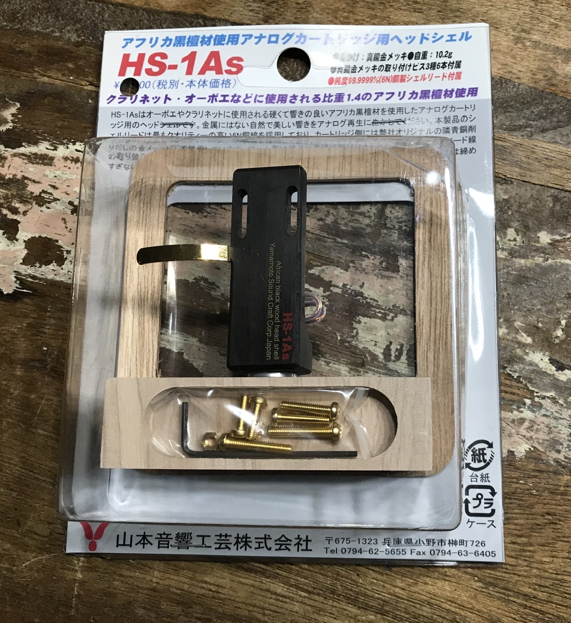

Po zjedzeniu przez psa mojego Ortofona LH-8000 gralem na metalowym pioneerze, potem zakupiłem jakąś chińską podróbkę ortka, która okazała się totalnym niewypałem. Już chciałem zakupić kolejnego Ortofona ale Karol wskazał na nieznaną mi japońską markę Yamamoto. Spodobała mi się od razu. Mają spory wybór.
http://mockingbirddistribution.com/yama ... eadshells/
Wybrałem model HS-1as i nabyłem u niezawodnego jukiego więc przyszło szybko i bezproblemowo jeśli chodzi o vat i cło.

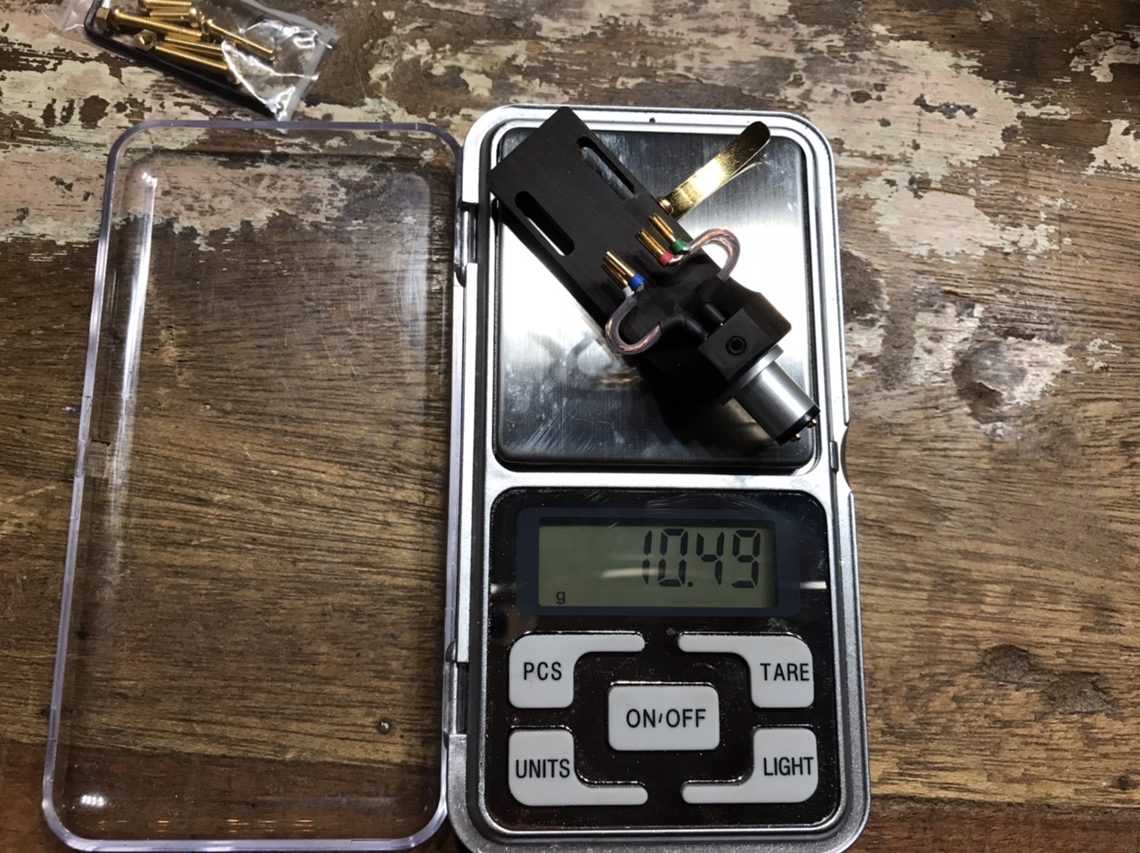

Headshell wykonany jest z afrykańskiego hebanu (grenadilla lub mpingo) o dużej twardości, używanego do wyrobu instrumentów. Ma fabrycznie założone i już elegancko wygięte kabelki z miedzi 6N, dołączono też komplet niemagnetycznych śrubek o różnej długości oraz kluczyk do regulacji azymutu. Najkrótsze śrubki okazały się wręcz idealne do Goldspota bo nie wystają z body. Jakbym przykręcił i odciął co wystawało. Mimo iż to drewno jest twarde jak skała dałem pod śrubki silikonowe podkładki. Fingerlift jest spory i wygodny, także wykonany z niemagnetycznego metalu. Head waży ok.11g więc jest akurat. Być może to autosugestia ale wydaje mi się że dzwięk jest teraz ciut inny. Jakby krótszy (szybszy atak i krótsze wybrzmiewanie). Nie wiem czy to możliwe ale pewne jest że to kombo wygląda idealnie. Jakby dla siebie byli stworzeni. Także te headshellki mogę polecić.
