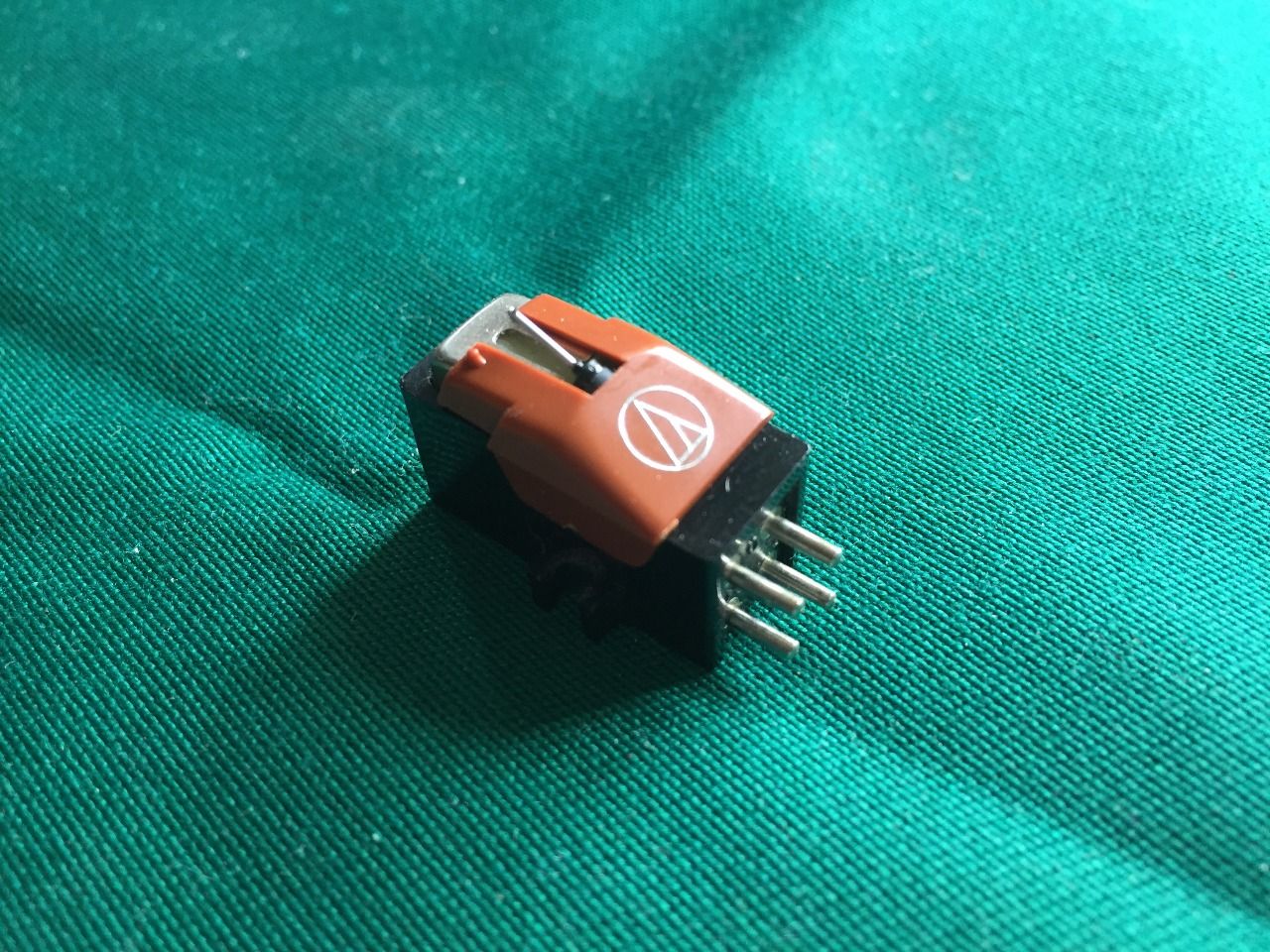

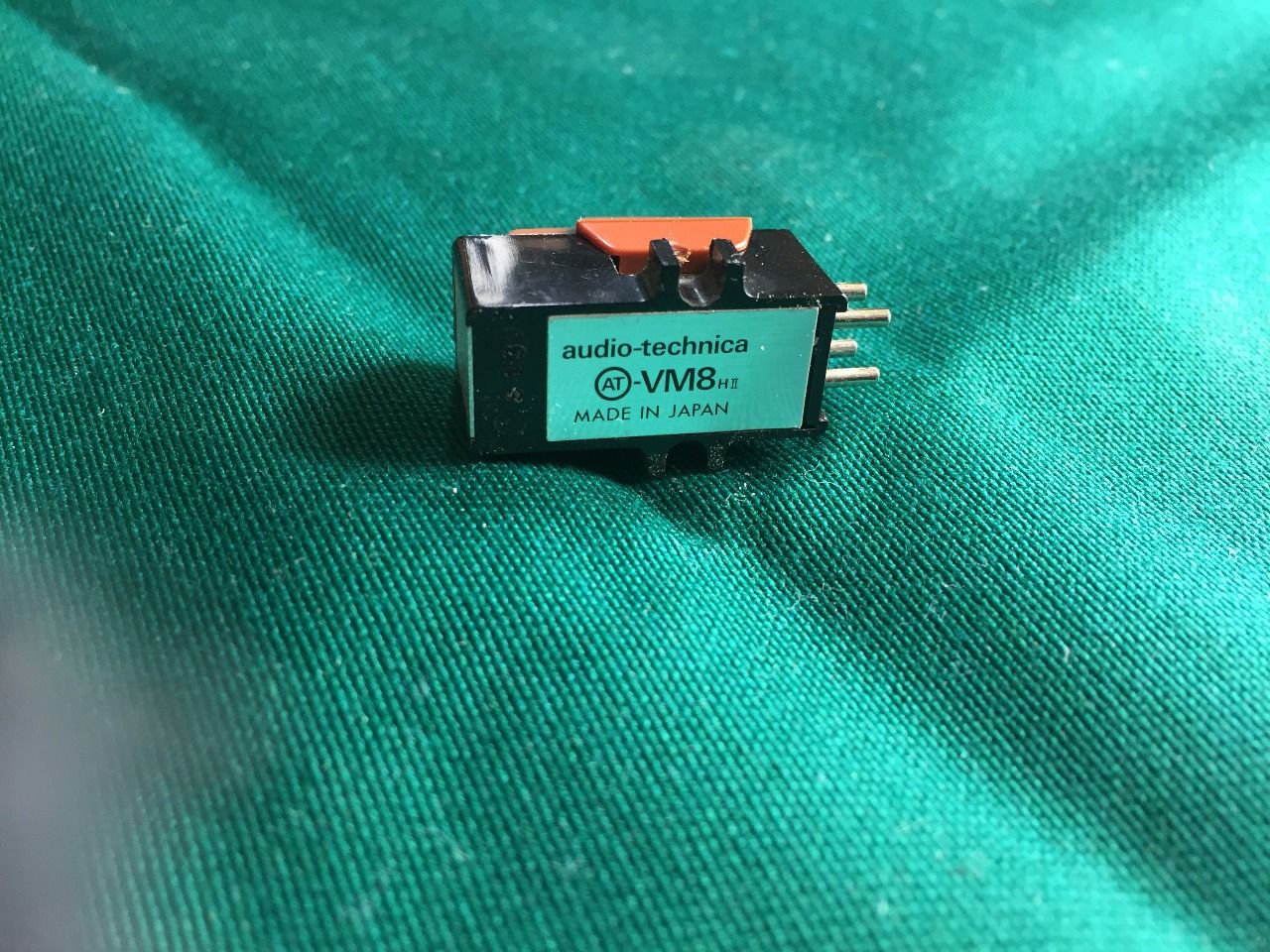

Ja używam wkładki AT-VM8 z igłą ATS-12C. Body jest bardzo podobne (jeśli nie takie samo) co VM3. Oczywiście igła pasuje, mało tego, gra bardzo przyzwoicie. Pozdrawiam. Marek.

Zapytałem o dostępność ATN-12 XE na Wamacie.
Mogę zdjęcia tej wkładki VM8, znalazłem tą igłę na ebay w polsza za 120zł ale tam w opisie nie ma wyszczególnione że pasuje do tej VM3, co nie znacza że Ci nie wierze. Chcem tylko porównać wkładki, jeśli przez foty dam rade...
- Peliks
- Posty: 2890
- Lokalizacja: Wejherowo
Re: Wkladka AT-VM3
Proszę bardzo.
