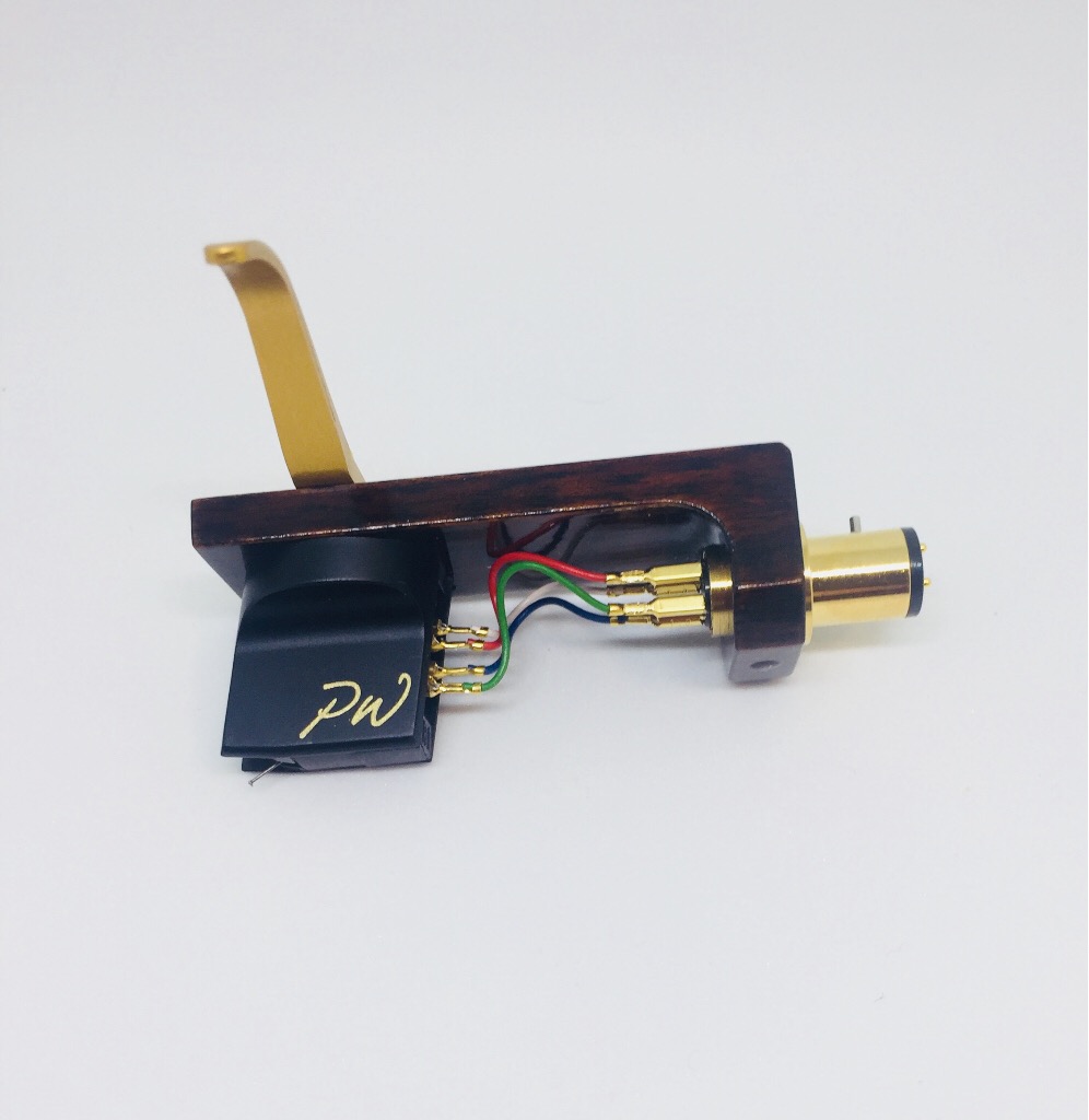

Ta wkładka to prawdziwy top Ortofona. Stworzona na cześć wieloletniego szefa zespołu projektującego wkładki Pera Windfelda i oznaczona jego inicjałami.
Obecnie produkowana wersja Ti oznacza że body wykonano z tytanu. Moja to starsza, oryginalna konstrukcja ze stali.

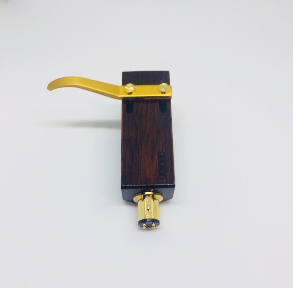

Wkładkę powiesiłem na rekomendowanym przez ortka do tej wkładki, ręcznie robionym headshellu z japońskiego dębu pokrytego lakierem z soku dębu (ciekawostka - ten lakier jest trujący póki nie zaschnie) i wyposażonego w polerowany mosiężny uchwyt.
Śrubki wkręcaja się bezpośrednio we wkładkę więc nie trza się pierniczyć z nakrętkami, które, jak powszechnie wiadomo są cholernie drogie ;) Wszyscy tak powinni robić.
Waga z headshellem 23g (dla porównania at oc9 na sh-165 waży 21g).

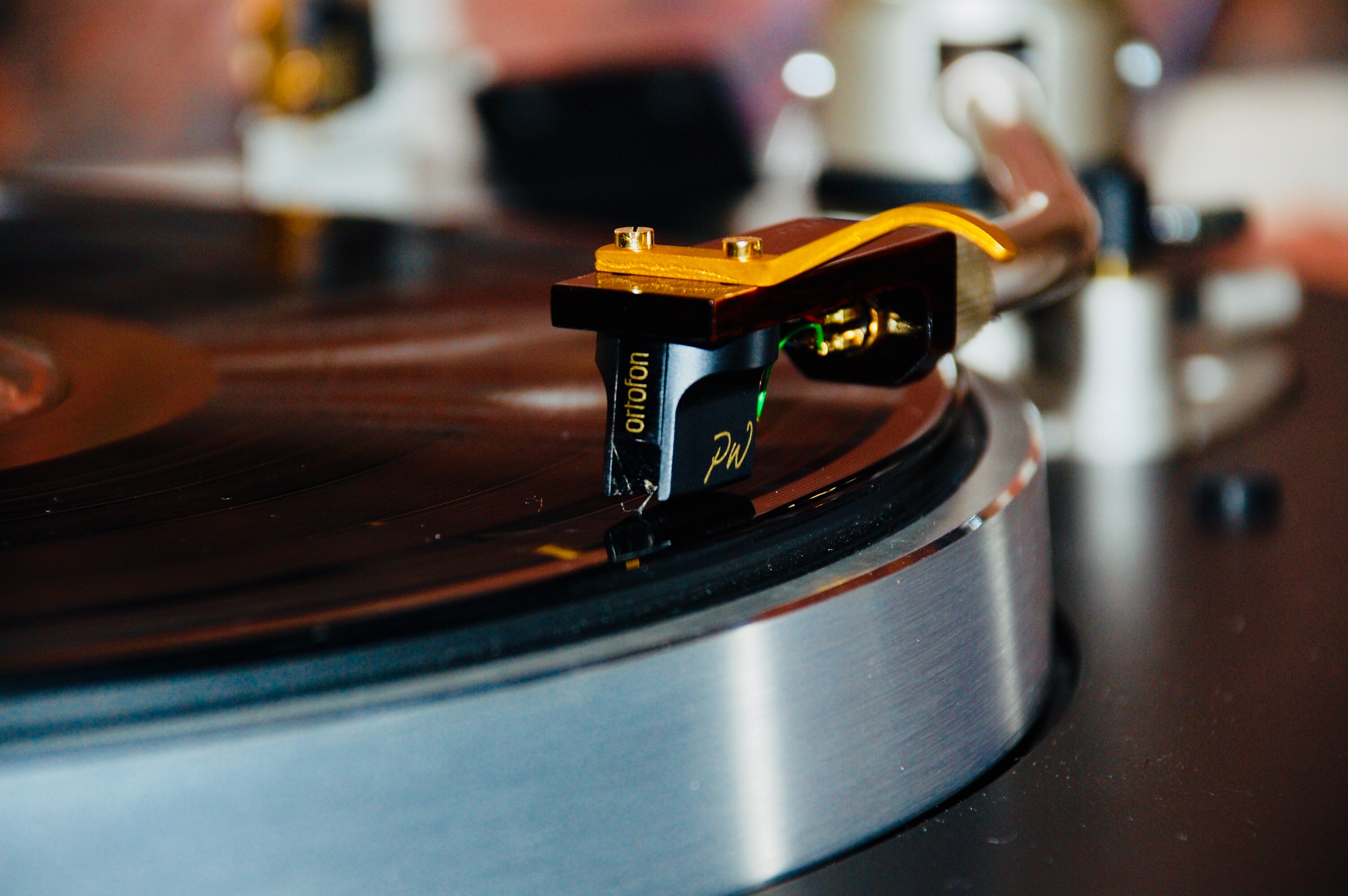

No to są moje fotki :)
Myślełem że chodziło o wkładkę. Headshell przyszedł w zwykłym białym pudełeczku ortofona. Bez ekstrasów.

Per Windfeld (PW).
Wkładka jest mega czuła na ustawienia. Można ją stroić jak skrzypce.
Ciut mniej VTA (naprawdę ciut typu grubsza płyta) i mamy płaski bas. Ciut więcej i jest basowo.
Mniej impedancji - płasko i nieciekawie. Więcej impedancji - przestrzeń, szczegół, ale drażniące sybilanty, zatem jedziemy wyżej...Przejechałem od 100 omów do 1kohm. Każde ustawienie to jakiś kompromis lub dopasowanie do uszu i toru.
Może porządny SUT byłby rozwiązaniem by olać eksperymenty z impedancją ?
Zakotwiczyłem na 800 omach.
Trochę się trzeba pobawić z tą wkładką. To pewne.
