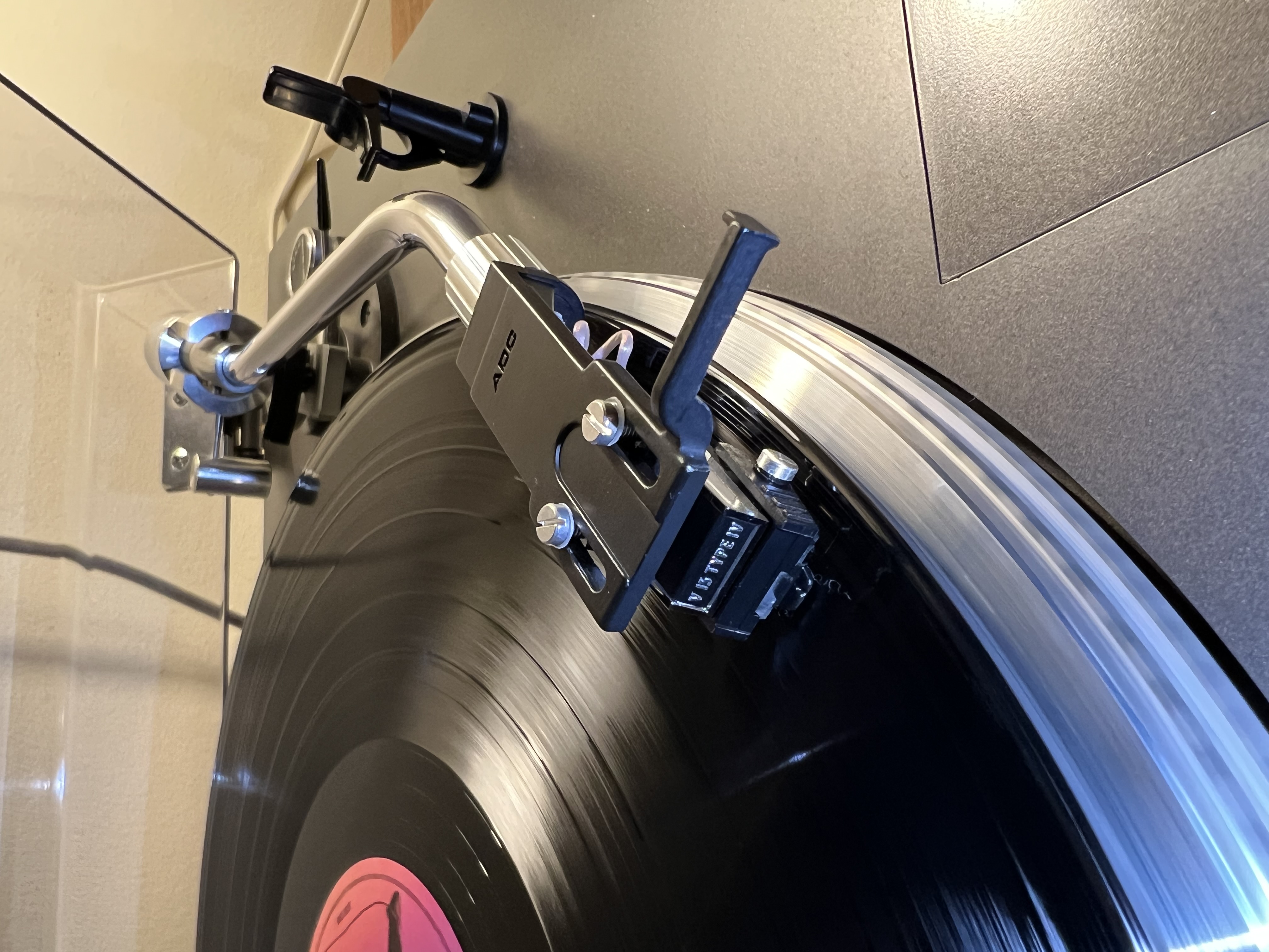

#96
Post autor: Paweł W »
No to wracam do SHURE. Gra dużo. Było sporo prób ustawień. Zacznę od headshella. Średnio ciężki ok.10 g słabo się sprawdzał, przeszedłem na bardzo lekki ok.5 g i to dało duży pozytywny efekt. Ramię średnio ciężkie. Nie jest to wielkie odkrycie - tak wskazywał kalkulator z vinylengine i wcześniejsze opinie na forum. Nacisk 1,5 g (wraz z dołożeniem 0,5 g na szczoteczkę). Tak jak pisałem wcześniej igła SAS na boronie od Jico. Szkoda, że nie mam skali porównawczej do oryginału, może się trafi z czasem. Wkładka mi bardzo pasuje brzmieniowo. W drodze już nowe nabytki Empire 4000 D/I i Sony XL45, szykuje się cd zabawy.

Paweł W pisze: ↑
24 gru 2024, 07:19
A jaki to?
Paweł W
Posty: 235
Rejestracja: 02 lut 2024, 12:21
Gramofon: SONY PS-X6
Re: Shure V15 IV
#98
Wojtek pisze: ↑
25 gru 2024, 11:56
Paweł W pisze: ↑
24 gru 2024, 07:19
A jaki to?
Analogis HS12.

#100
Paweł W pisze: ↑
26 gru 2024, 11:00
Analogis HS12.
A to nie 6g? Z kabelkami oczywiście.
https://mrstylus.com/en/product/analogi ... ell-hs-12/
Tak czy siak - nie bez powodu są to jedne z najtańszych nowych koszyków :(
Jakbyś chciał coś porządniejszego do V15 IV czy Empire 4000 to daj znać :morda:
