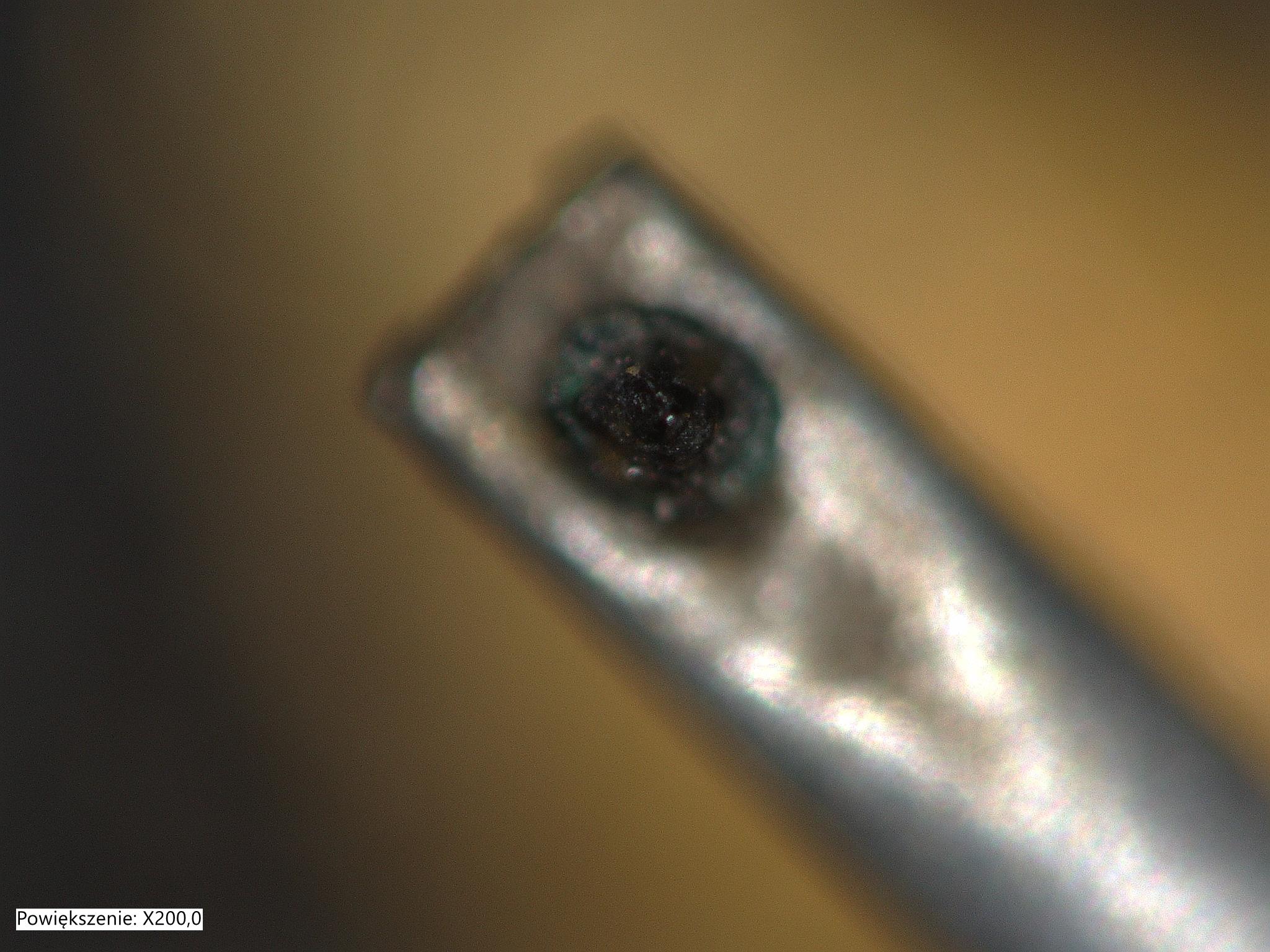

A z innej beczki - załączam zdjęcie tej igły - czy to już agonia?

Panie kolego niewiele widać..bo igła jest bruudna że hej :D :D
Ale z tego co widać..to ostrze igły jest konstrukcji "bonded" czyli Twoja igła to zamiennik.
Oryginalne igły do tej wkładki niezależnie od szlifu miały konstrukcję ostrza typu "nude" czyli nagi diament.
Aby stwierdzić czy igła to złom to po pierwsze igła musi być absolutnie czysta a po drugie znacznie większe musi powiększenie...

Taką zastałem z gramofonem, ale pewnie zafunduję jej jakiś SPA. :D
Co mnie dziwi, nowy jestem w tematach winyli, to że ta igła gra świetnie na moje uszy, a wygląda tragicznie. :shock:
Co mnie jeszcze zaciekawiło, znałem poprzedniego właściciela tego gramofonu i wiem, że nie używał go od bardzo dawna, myślę że od około 20 lat. Więc jeśli to zamiennik igły to musiał być kupiony w jakimś sklepie stacjonarnym w Niemczech. :)

Może tak być..np. igły Dreher&Kauf (do SHURE) były zbliżone konstrukcyjnie do oryginalnych..mimo że były typu "bonded"..
