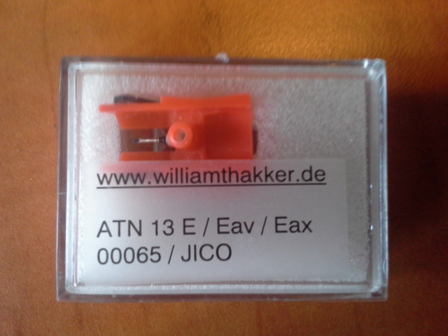

http://www.ebay.pl/itm/260302679580?ssP ... 1497.l2649
Zakupiłem igłe z powyższej aukcji. Tak wyglada opakowanie wraz zawartoscią. Porownywałem z tanim zamiennikiem z wamatu. O ile specjalnie róznicy nie ma w obudowie to jest widoczna róznica w samym osadzeniu( ruchomym elemencie-amortyzatorze) igly w obudowie. Jest inaczej , dokladniej spasowana i nieco inna. Nie jest to wiec to co sprzedaja w wamacie. Skad roznica w cenie na stronie oryginalnej jico a u Thakkera nie wiem. Koszt wraz z przesylka na dzisiaj to 126 , 49 pln.
