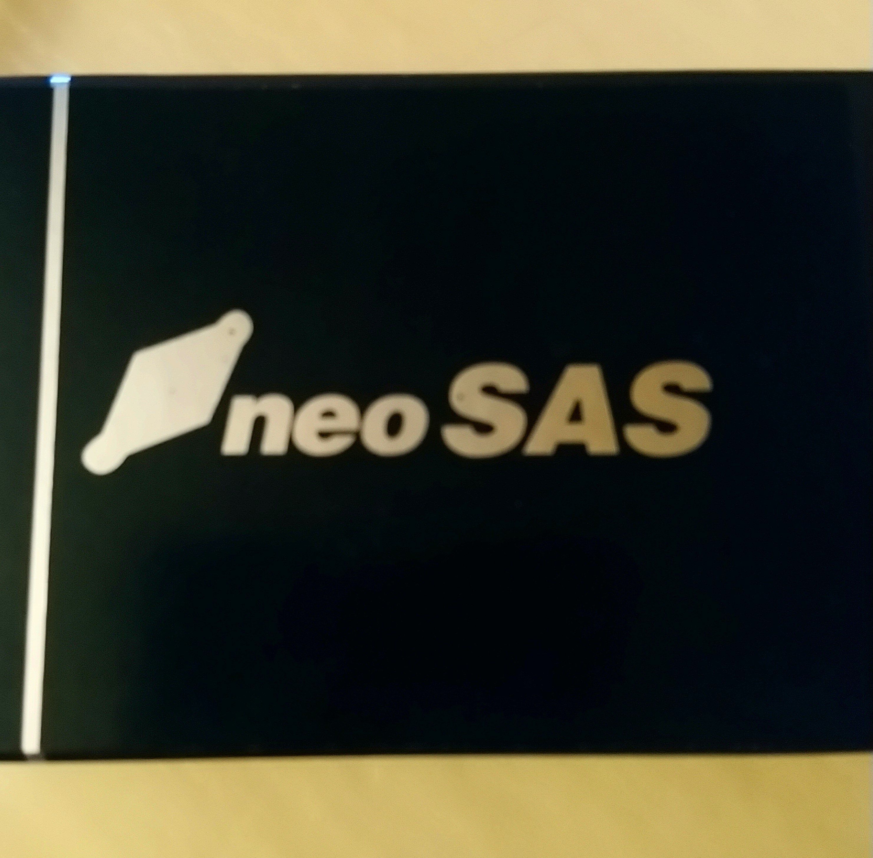

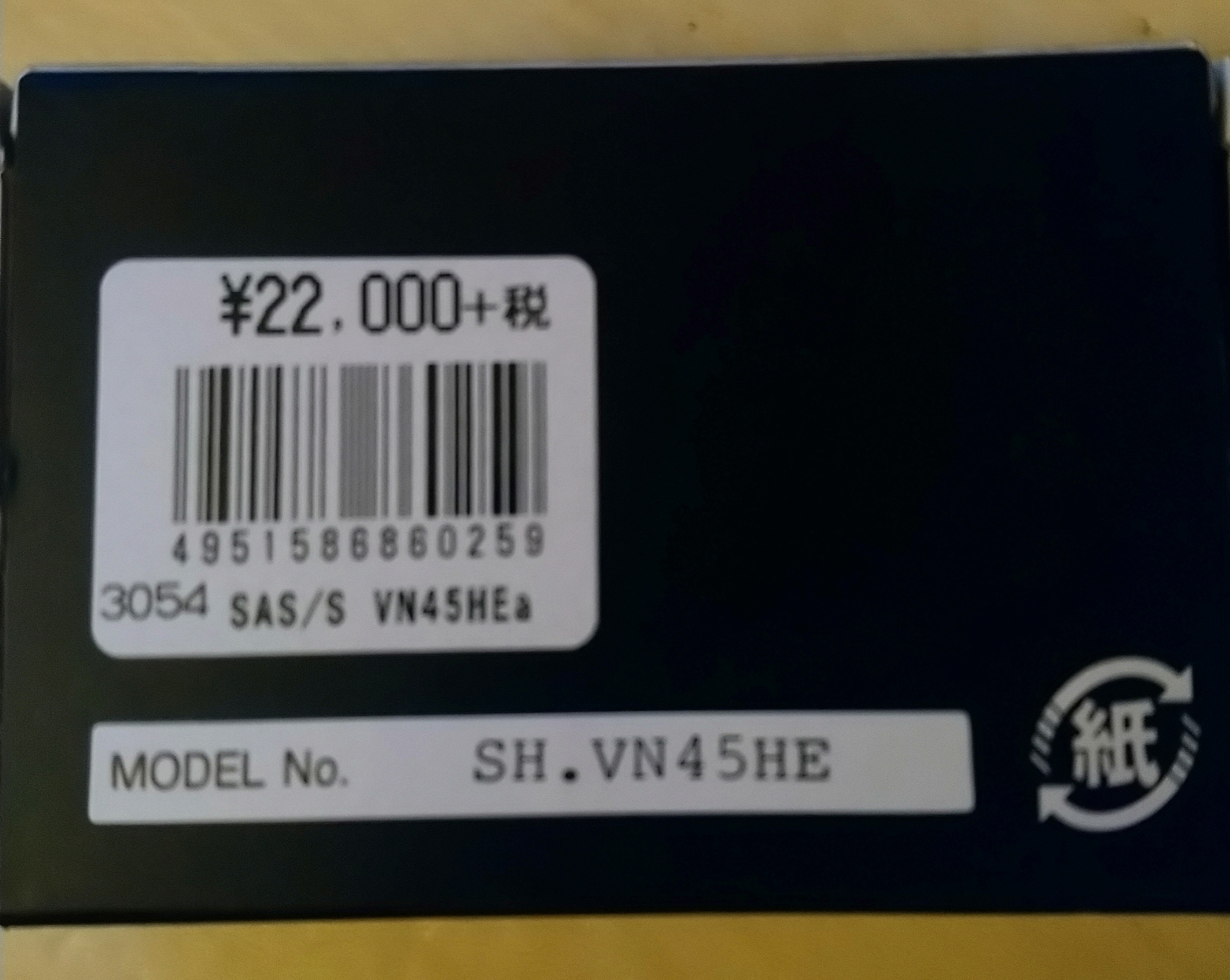

Widziałem na e'bay igły z Japonii, które mają w nazwie dopisek SAS i kosztują ok. 160 USD, ale nie jestem pewien czy rzeczywiście są z tym szlifem są z tym szlifem kupiłem taką za 147,64 USD na szafirowym wsporniku ii nie naliczyli cła :D

Igła HE to nie SAS :P

https://m.ebay.pl/itm/JICO-192-VN45HE-S ... 4453011438
Ja mówiłem o tej igle. Co możecie o niej powiedzieć.

Ja nic nie mam do powiedzenia. Ryzyk-fizyk.
