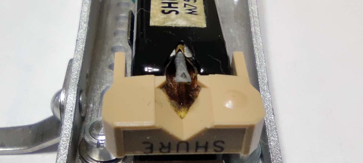

Kupując soniacza otrzymałem z nim wkładkę M 75 wraz z igłą.
Sprzedający powiedział mi że to igła oryginał shure, pewnie tak bo opisana ale jaki rodzaj tego nie wiem.
Koledzy liczę na Was szczególnie na Naszego Forumowego Guru :) :) :) .
Tak to wygląda
Dzisiaj otrzymałem od Rudinho srebrnego headshela i zamontowałem M75, bo na oryginalnym headshelu V15 zajęła miejsce.
Ustawiłem wkładkę, WTA, nacisk na 1,3g i jak to pięknie gra, że aż miło, takie shurowe okrągłe, tłuste i pełne granie.
No i zastanawiam się czy czaić się na oryginał czy coś w Dacapo szukać na zapas.

Prawdopodobnie jest to oryginalna igła N75-6.
Sferyk 0.6.
Nacisk 1.5-3g.
