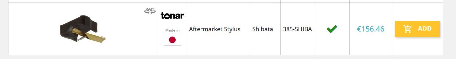

Czy ktoś z forum kupował kiedy Shibate od Tonara do Shure M75? Czy wiecie jaka jest jakość tej igły? Czy warto?
Braun PS500, Shure M-75, Technics G700 M2, NAD 3240PE, Focal Chora 806
Posty: 44237
Re: Shure M75 / M91 i pochodne
#497
Jakość igieł Tonara jest OK choć to nie JICO.
Shibata do M75 to wg mnie już trochę przerost formy nad treścią.
Jeśli masz już igłę HE i chciałbyś się wspiąć wyżej to rozglądałbym się za jakimś lepszym Shure niż M75/M91.
