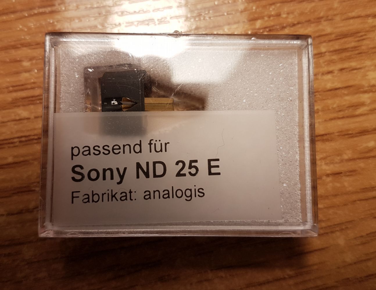

Wyjściem jest eliptyk od XL-25. I tu niektóre zamienniki są sympatyczne
https://www.ebay.pl/itm/ND-25-E-Ersatzn ... 2703423892
Generalnie wydaje się tym samym co sprzedaje Thakker po własną marką.
Dźwięk podobny. Jest jak najbardziej OK choć osobiście preferuję "białego Eda" (pod warunkiem "rabatu" importowego) :D

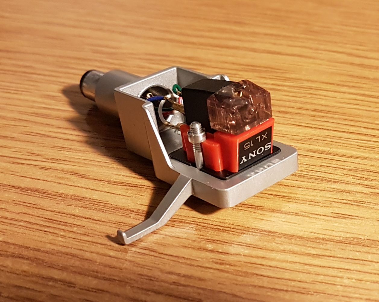

kargoolo pisze: ↑
19 cze 2019, 19:25
jakie były spostrzeżenia
Wygląda to obrzydliwie (tam jest 1mm szczeliny poziomej :lol: ) ale oczywiście działa. Trochę lepiej (nie robiłem testów) niż Astatic eliptyczny w tej samej wkładce ale jak wspominał Wojtek - przy zamiennikach igły nie muszą się różnić jakością jak przy oryginałach ... 8-)
Może to autosugestia ale jak dla mnie w XL45 gra to wyraźnie lepiej ...
