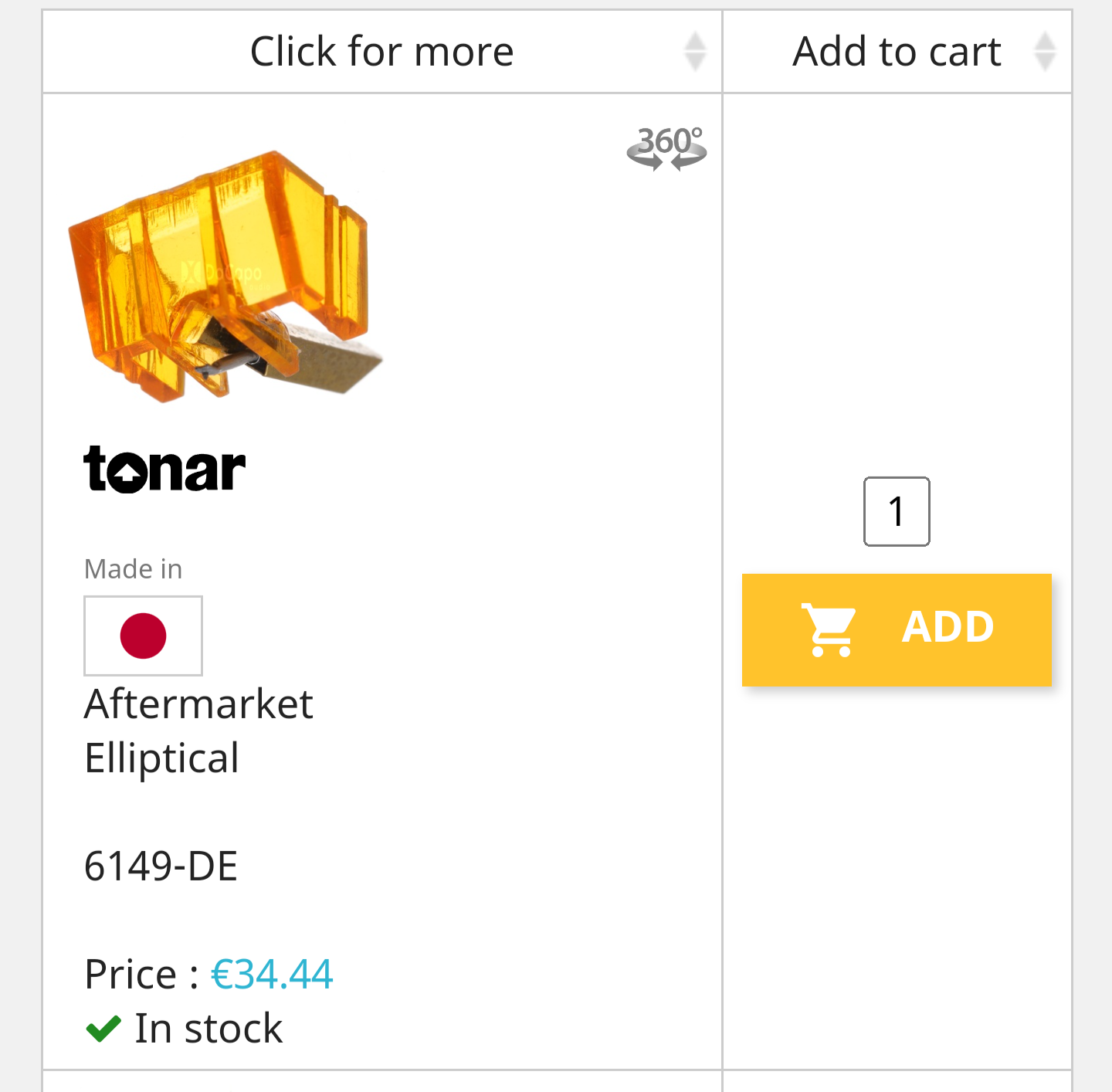

Dzięki Panowie, czyli reasumując Lenco musi pasować?
Podstawowa sprawa jest taka że nie musisz się ograniczać do "F". Każda igła serii ES-70 będzie grała w Twojej wkładce.
Więc przeglądając z średniej cenowo półki mamy do wyboru jeszcze np:
AN4970
529-DE (niedostępna)
oraz:
https://www.thakker.eu/en/replacement-s ... zyf6z_RCcE
https://myneedlestore.com/produit/excel ... nt-stylus/
https://mrstylus.com/en/product/es-70-e/
I tutaj zwracam się do Was z prośbą o wskazanie najlepszego wariantu ze wszystkich poruszonych.

Odpuściłbym zakupy w Kanadzie (myneedlestore) oraz AN4970. Kierując się ceną zdecydowałbym się na:
https://www.dacapoaudio.com/3124-240485 ... -origin-jp
A chyba jednak odpuscił ofertę thakker i mrstylus.
E: z tym że ja nie znam potencjału tej wkładki i może warto dorzucić stówkę do nagiego eliptyka z Thakker'a.

domibobi pisze: ↑
22 wrz 2024, 09:05
BD są przereklamowane. Jak już się bawić to albo HE albo Shibata z oferty dacapo.

BD - Black Diamond
HE - hipereliptyk (tu namieszałem, bo z tego co widzę to nie ma takiej igły do ES70 w ofercie)
Ten nagus BD do tych wkładek przy okazji jest też mocnym sztywniakiem, nacisk pod 3g, kiedy pozostałe igły zadowalają się naciskiem 50% mniejszym.

Zamówię wstępie tą wskazaną przez domibobi.
