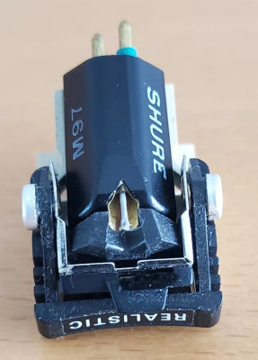

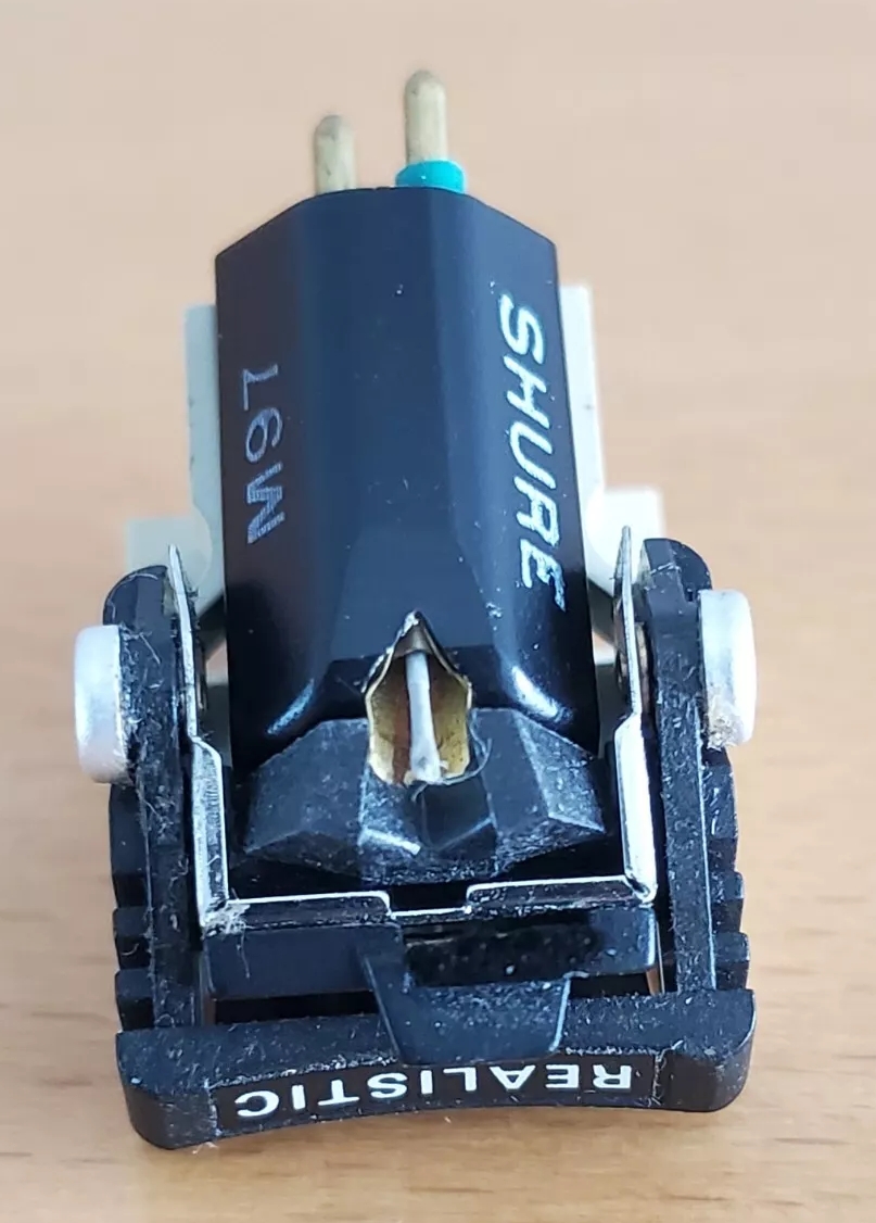

Wątek jest o M97 (Era IV) i jak dobrze wszystko przeczytałem nie ma możliwości sprawdzenia jaką wersję M97 się posiada ? Zgadza się, czy czegoś nie dotyczytałem? Przedstawiam zdjęcia mojej wkładki. Widnieje na niej napis Made in USA.
Druga sprawa to igła: https://www.dacapoaudio.com/4506-N-97-f ... -M-97.html
JICO Genuine JICO, Japan Stylus (E007433) for M-97 EJ/ED Elliptical 192-97ED.
Ma być nisko, szeroko, nie wysoko - będzie dobrze ? Czy może jednak inna ? Rozdzielczość zakładam jest w pakiecie :)

Robert_p pisze:
04 mar 2025, 10:16
A co rozumiesz przez "wersję" w tym wypadku? Jest tylko jeden rodzaj generatora M97.
M97xE czy Me97 to już są inne wkładki (i dlatego też mają inne oznaczenia).
Era IV, tutaj widziałem wersję. Sam tytuł wątku jest Shure M97 (Era IV) i stąd moje pytanie. Czyli moja M97 to (Era IV) ?

Robert_p pisze:
04 mar 2025, 11:25
Tak. Uprzedzając pytanie - nie było innych "er" niż Era IV :morda:
Po prostu marketingowo Shure tak nazwali tą wkładkę żeby jakoś dowiązać ją do wtedy nowej Shure V15 IV.
