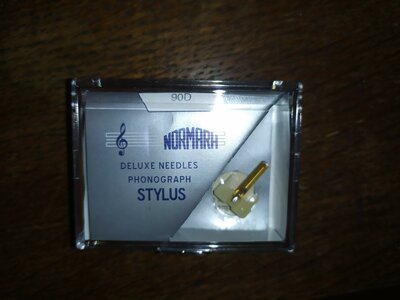

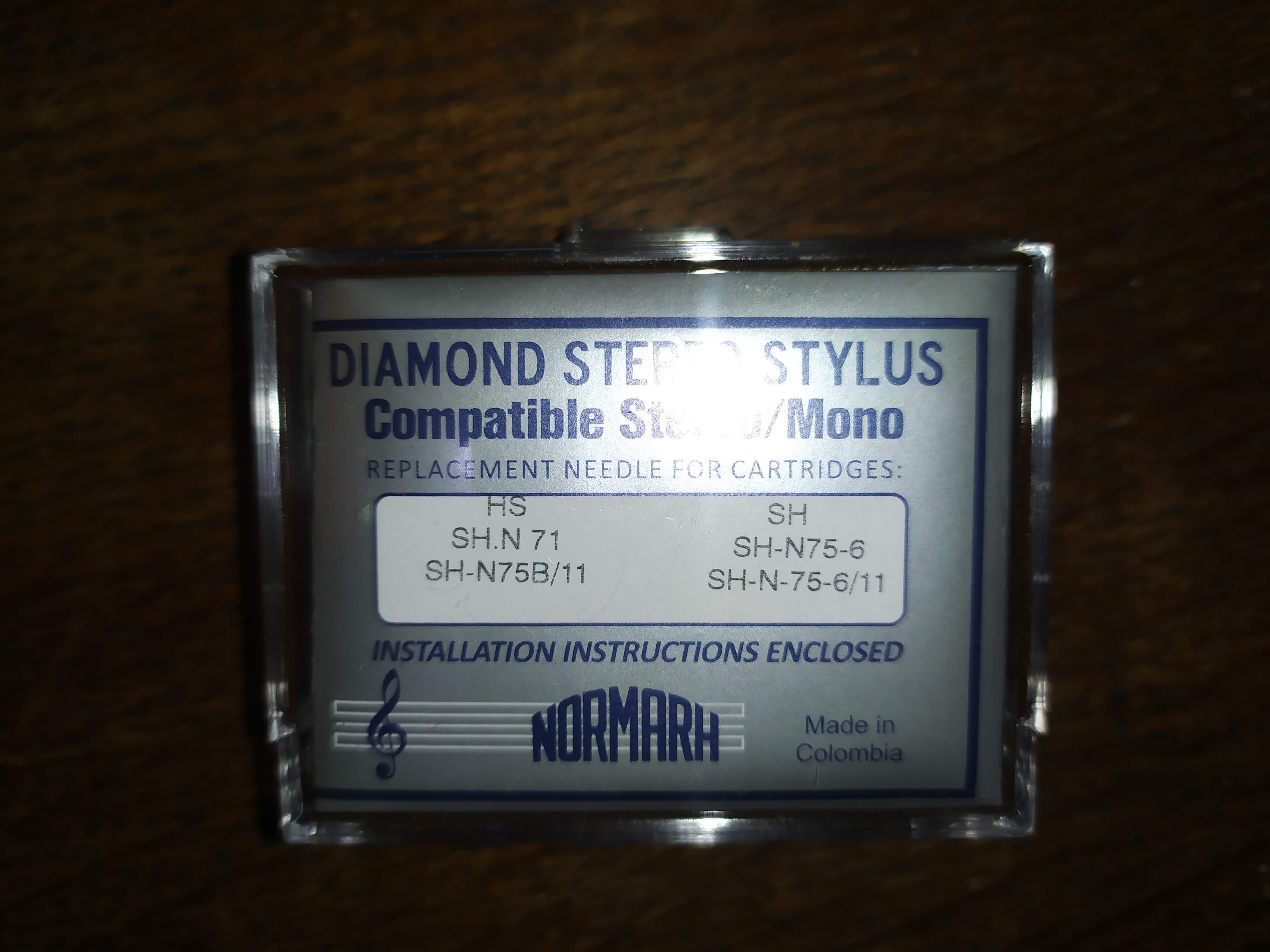

6 tygodni czekania i przyszedł tyle że nie ten co zamówiłem..zamiast Pfanstiehla przyszedł Normarh SHURE N-75 EJ / II, N75EJ/II, REPLACEMENT STYLUS 4760-DE, 660-DE. Ktoś miał do czynienia z tym zamiennikiem? U mnie grało to słabiutko tzn. brzmienie bardzo melodyjne, ciepłe i zwiewne czyli tak jak lubię ale igła generuje bardzo dużo zniekształceń zarówno w wysokich jak i w niskich tonach. Sprawdzone na kilku gramofonach. Przy większym nacisku (zakres tego Normarcha to 1.5-3g) igła radzi sobie trochę lepiej ale w dalszym ciągu lipa. Myślę że to wadliwy egzemplarz bo nie chce mi się wierzyć że tak ma być. Gdyby nie ten feler to zostawiłbym tą iglę a tak...kolejne 6 tygodni czekania bo zareklamowałem. Czyli dalej czekam na Pfanstiehla i
