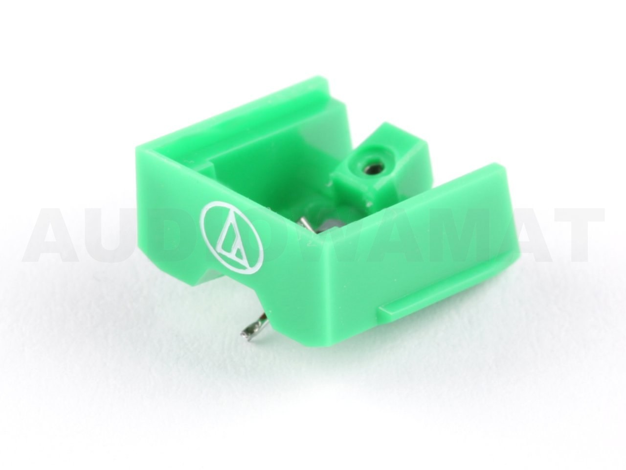

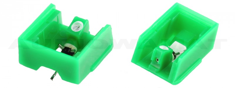

Tak pozwolę sobie wtrącić bo wczoraj zaintrygowała mnie pewna rzecz, a trochę rozmawiacie o tym tutaj, a mianowicie o tej śrubce wewnątrz obudowy igły.
Ciekawą rzecz zauważyłem, że w ATN 95E w oryginale nie ma tej śrubki, natomiast w zamienniku np z Wamatu już występuje. Na początku myślałem, że dostałem wkładkę bez niej, ale potem w google grafika znalazłem że te oryginały są tylko bez tej śrubki. Tzn tylko w google grafika, bo nigdzie indziej nie szukałem.
W załączniku oryginał i zamiennik. Wy też nie macie tej śrubki w oryginałach AT 95E ?

Mój oryginał od środka wygląda identycznie jak na Twoim dolnym zdjęciu.Kichal pisze:Wy też nie macie tej śrubki w oryginałach AT 95E ?

Re: Wkładka AT95E
Czyli faktycznie w przypadku tej wkładki tylko zamienniki maja śrubkę
ciekawa sprawa.
