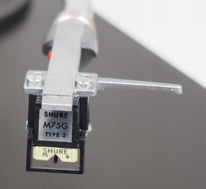

W wątku, z którego przeniosłeś wrzuciłem link do strony JICO.
Ale rzeczywiście dobrze, że tu przeniosłeś.
Wkładka Shure M75 G Type 2.
Tu są eliptyczne igły JICO do M75:
https://www.jico-stylus.com/advanced_se ... al&x=0&y=0
Która z nich jest najlepsza do tej wkładki?
HE odpada z uwagi na cenę.
Edycja:
Jeszcze pytanie co to za koszyczek:
Posty: 45657
Re: Shure M75 / M91 i pochodne
#276
THRaKeD pisze: ↑
11 gru 2018, 09:32
Innymi słowy ograniczamy się do ED i EJ? :)
ED i ED/2 od JICO są bodajże jednakowe. Obydwie igły ED róznią się od EJ tym, że mają bardziej miękkie zawieszenie (niższy nacisk).
THRaKeD pisze: ↑
11 gru 2018, 09:32
Nie wiem.
Ma dość krótkie szpary na mocowanie, co przy niektórych wkładkach może być ograniczające przy próbie ustawienia overhang wg geometrii Baerwalda/Loefgrena.
