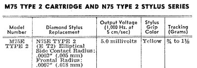

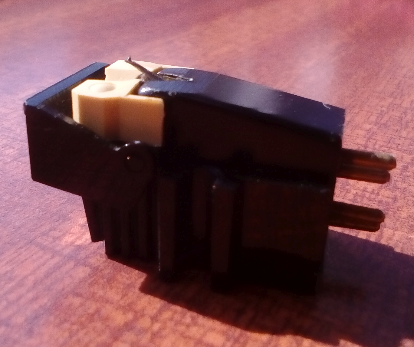

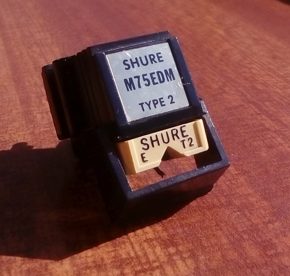

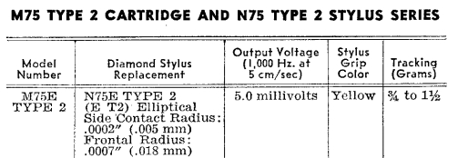

Shure M75EDM plus igła E T2
Trafiła mi się przypadkowo, swoją drogą to moja pierwsza wkładka firmy Shure, zamontowałem i okazało się, że gra bardzo jasno, a naczytałem się że wkładki Shure to zamulacze, ciepłe kluchowate brzmienie itp. Nie ma mowy w przypadku tej wkładki o czymś takim.
Pytam bo chciałbym sobie nową igłę sprawić, a takiej jaką ma ta wkładka znaleźć nie mogę....

Już wiem dlaczego to tak ładnie gra, gdyż igła ma dobry szlif eliptyczny 02x07
Najzabawniejsze jest to, że ani ten który sprzedaje, ani te który kupuje, do końca nie wiedzieli, jak dobry zestaw -wkładka -igła, sprzedają, kupują
Zdjęcie jest trochę przekłamane, gdyż z przodu cała wkładka jest złota, a nie srebrna
