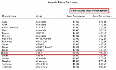

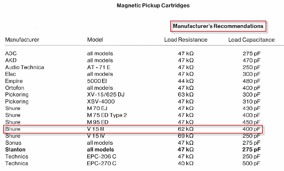

Przeszukałem ten wątek podany przez ahaję o optymalnym obciążaniu wkładki i faktycznie nawet w manualach do Thorensów w późniejszych latach (?) podawano juz inne wartości (62K) dla v15 III niż te zalecane w oryginalnej instrukcji (47K).
Tutaj przykład z dokumentacji TD542: A tu cały dokument:
http://www.theanalogdept.com/images/spp ... nglish.pdf
Co do pojemności to uparcie podawali 400 pF

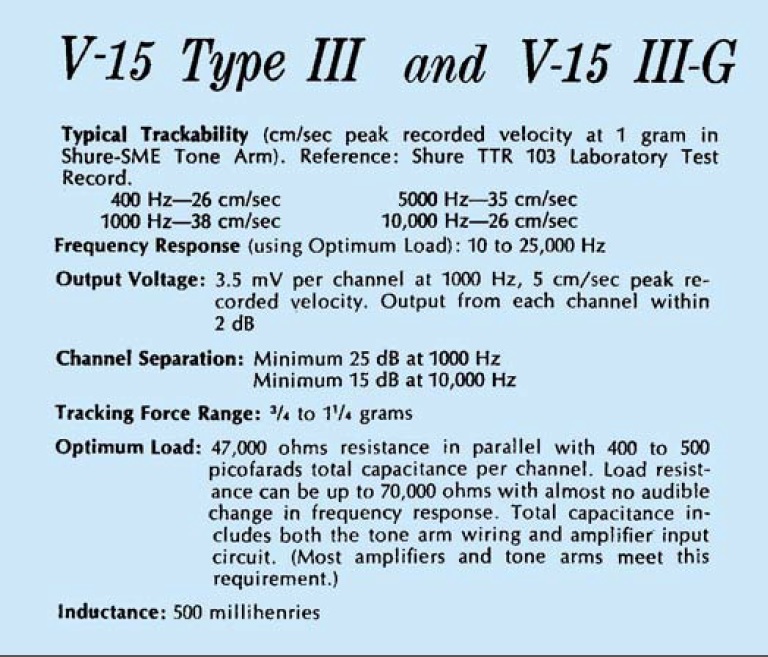

Producent podał zakres obciążenia od 47 do 70 kohmów.

Tak jak pisałem wcześniej (zgodnie z instrukcją, którą zamieściłeś)- producent podał optymalne obciążenie: 47K. Dodał też, że obciążenie może być ustawione do 70K i że nie ma to "prawie" (almost) wpływu na słyszalny dźwięk. Ale jak to wiemy zarówno w audio jak i w życiu - "prawie" robi wielką różnicę
Ja tylko chciałem wskazać konkretne źródło wskazujące, że w późniejszym czasie Shure sam informował producentów gramofonów,że zalecane obciążenie dla tej wkładki to 62K a nie 47K. Myślę, że taka informacja może być dość użyteczna dla tych, którzy mają możliwość ustawienia obciążenia wkładki.
