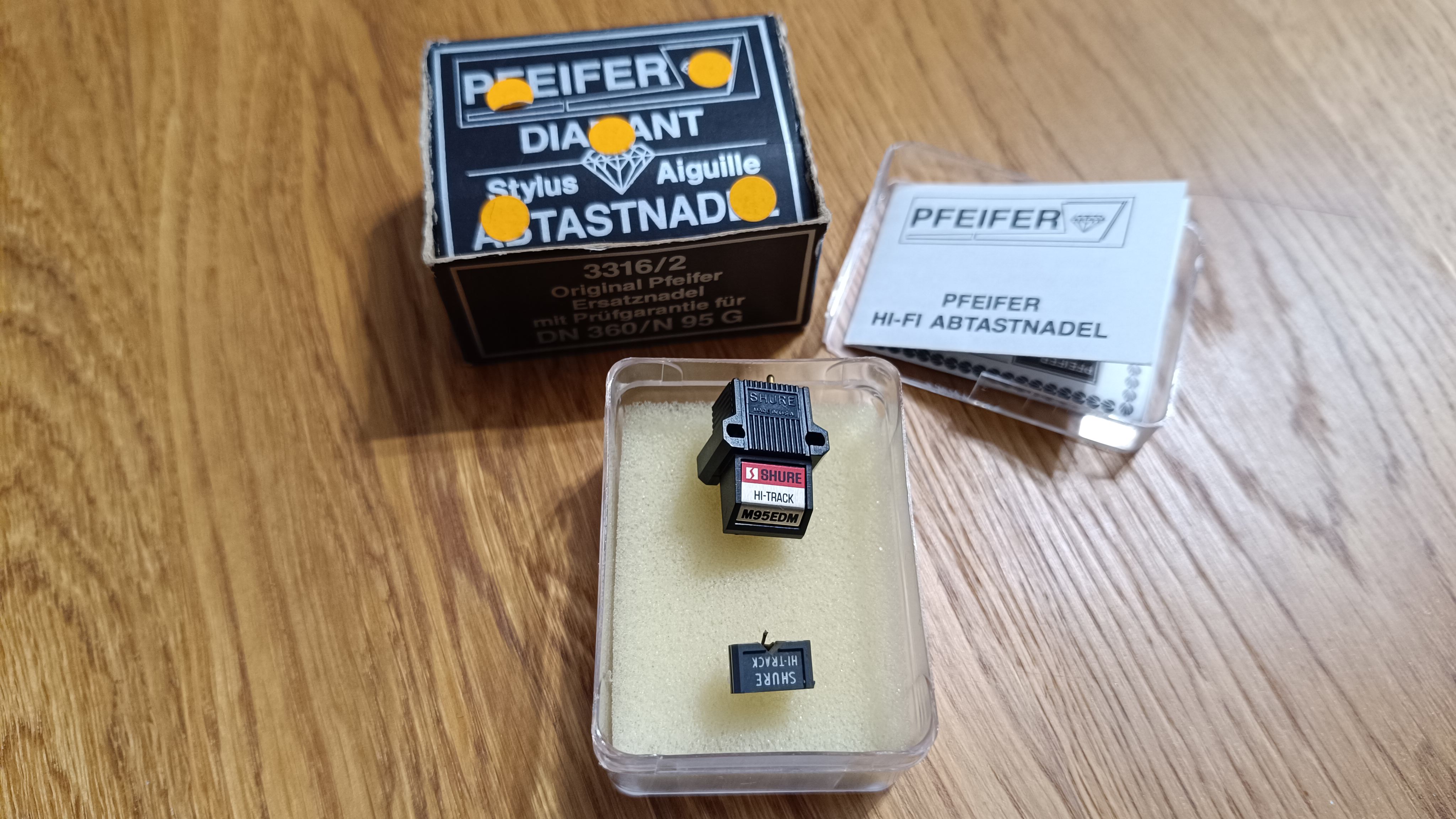

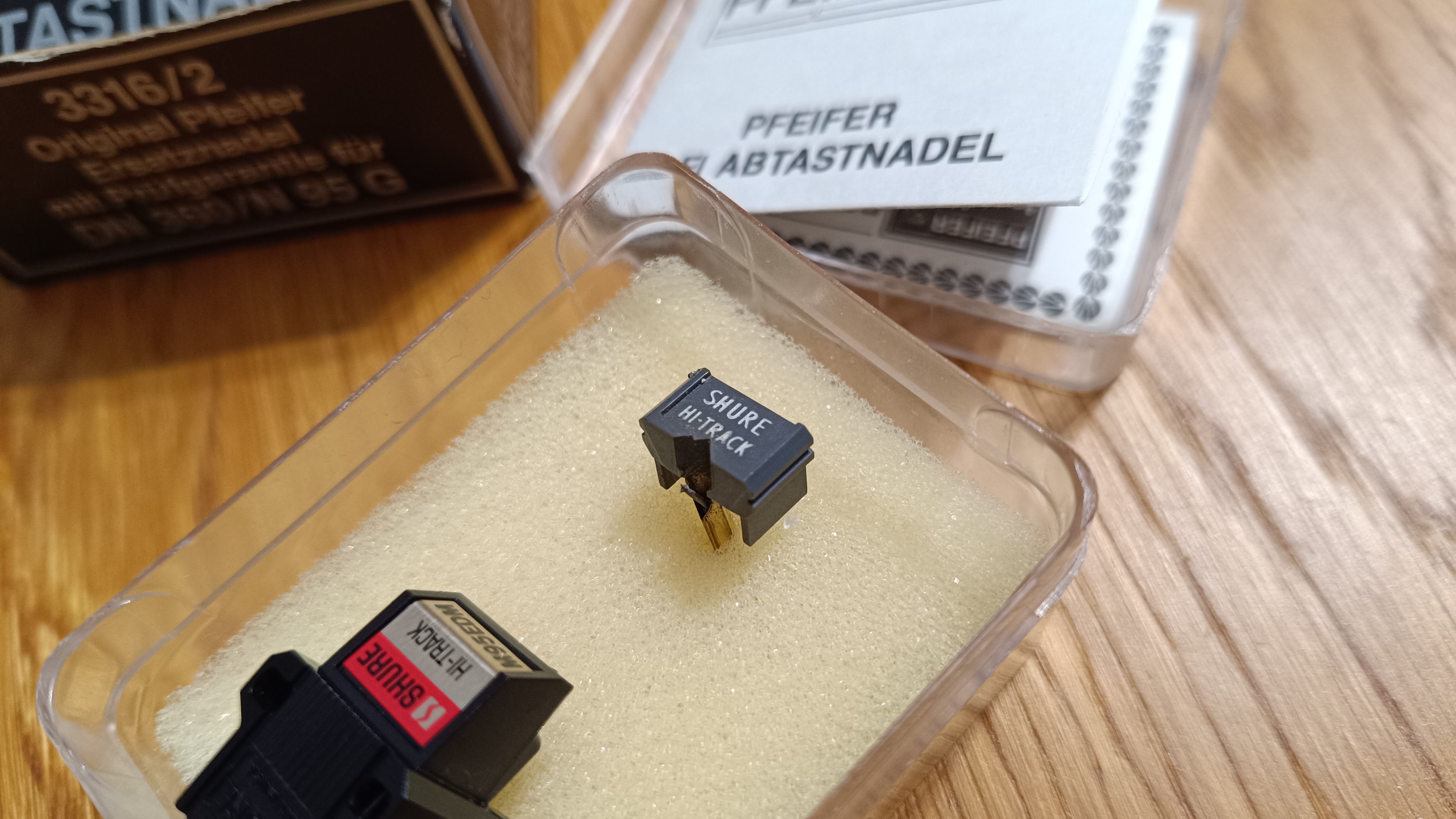

Na portalu ogłoszeniowym w tym tygodniu kupiłem wkładkę SHURE M95EDM, w paczce gratis otrzymałem też igłę. Nie mogę jednak znaleźć co to za igła, wygląda na nową. Coś warta, czy szukać czegoś innego do tej wkładki?

Wygląda jak shure N91. W tym kolorze to był chyba szlif sferyczny. Jeśli nowa to warta całkiem sporo. A jeśli używana to warta tego żeby jej posłuchać
raczej nikt by nie dał igły w gratisie, której wartość jest wyższa niż wartość wkładki
Wg mnie nie będzie kompatybilna

Dziękuję bardzo. Faktycznie to będzie n91, zmyliło mnie pudełko.
