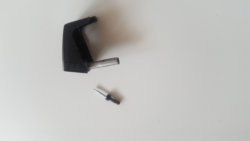

Swego czasu rozbabrałem uszkodzoną igłę 6800EEE i nie jest to po prostu zawieszenie wspornik i magnesik. Jest tam też cieńszy od wlosa drucik zamocowany pod gumową kulką ktory napina całość. Wątpię by któryś zamiennik to miał nawet jico.

kosci26 pisze:
04 lut 2018, 00:06
To nie mogła być oryginalna igła jeśli znalazłeś na niej magnes.
kosci26 pisze:
04 lut 2018, 00:06
Zgadza się. Tzw. tie wire.
kosci26 pisze:
04 lut 2018, 00:06
A jednak. Igły JICO mają drucik o ile w oryginale też się takowy znajdował.
Niemniej zgadza się że mało który producent zamienników dodaje ten element konstrukcji.

kosci26 pisze: ↑dzisiaj, 00:06
Źle się wyraziłem pisząc magnesik miałem na myśli oczywiście żelazną część działającą za generator. W rzeczywistości jest to rurka. W załączeniu zdjęcie.
