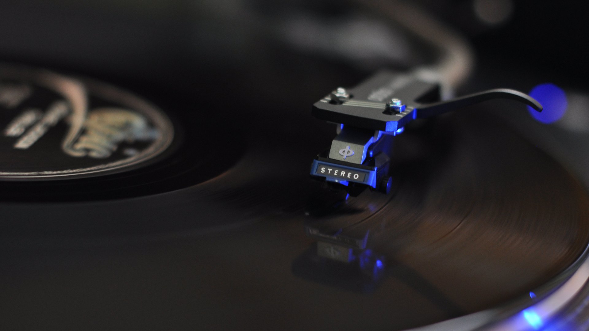

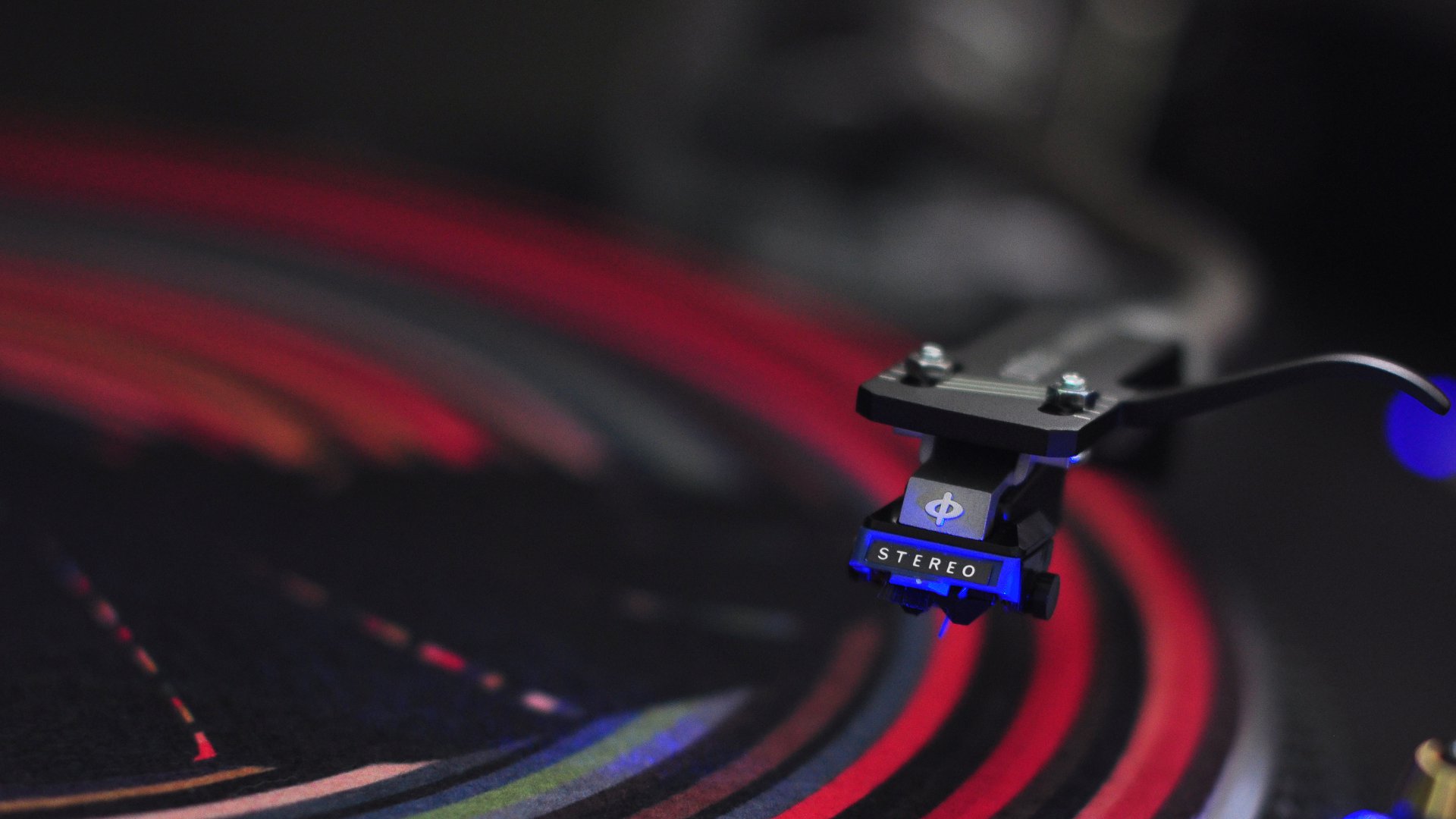

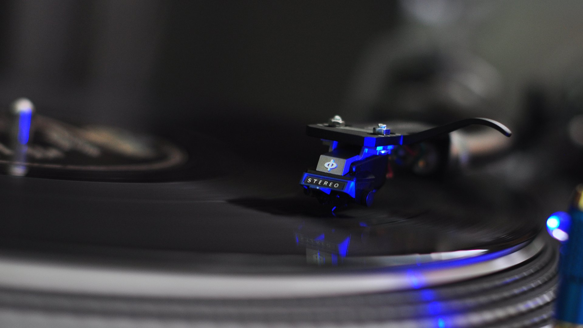

Im starsza, tym lepsza - jak wino ;]
Dość intensywnie słucham ostatnio, i mam wrażenie, że brzmi jeszcze lepiej. W każdym razie, o spadku jakości nie ma mowy (na razie)...
Załączam obrazki :mrgreen:

Te nakrętki do mocowania wkładki to tak ma być? Pytam przez ciekawość

A co to za różnica jak zamocujesz śruby? :) Większość robi to główką do góry, bo tak jest wygodniej do szybkich zmian ustawień, ale równie dobrze mogą być śruby do góry nogami.

Mr. Moonlight pisze:Te nakrętki do mocowania wkładki to tak ma być? Pytam przez ciekawość
Z przyjemnością odpowiem, ale nie czaję o co chodzi. Że śrubki na górze czy jak?

Wojtek pisze: ale równie dobrze mogą być śruby do góry nogami.
Równie dobrze mogą być, ale estetycznie to nie wygląda najlepiej (jak dla mnie).

Stary, estetyka w tym wypadku jest tylko sprawą właściciela/użytkownika, czy chce mieć tak czy siak. Technicznie nie robi to żadnej różnicy.
