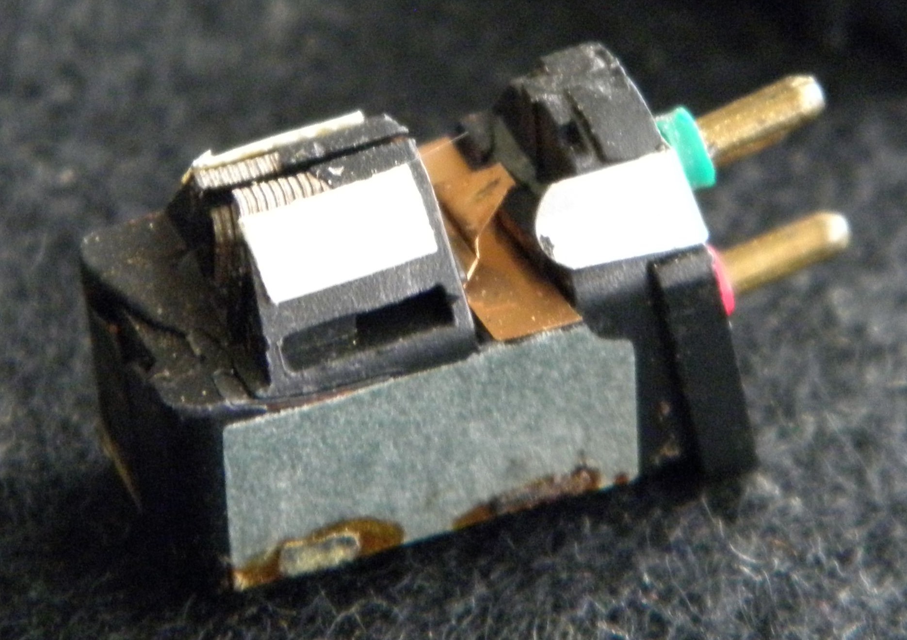

Żeby nie było to czcze "gadanie" to wklejam zdjęcie generatora z laminowanym rdzeniem (nie mylić z zalewaniem np.tu tworzywem sztucznym !)z rodziny V-15 (III,IV,V).
Są to jedyne wkładki na rynku (a raczej były) z tak zaawansowanym rozwiązaniem.Audio technica jak i Ortofon stosują znacznie uboższe (swoje) rozwiązania na ten temat.

Oni chyba w ogóle nie bawili się w laminowanie cewek, może (nie pamiętam) z paroma wyjątkami (u AT)?

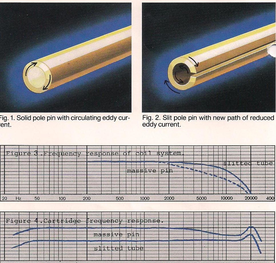

Audio Technica stosuje to rozwiązanie w mocno uproszczonej formie w serii 100,120,440, i te nowe 500/700.Z tym że zamiast "stada" blaszek rdzeń jest składany tylko z 2 (nie trzeba rozbierać-widać w szczelinie na magnesy że nabiegunniki (4 sztuki) są złożone z 2 blaszek każdy.
A Ortofon w serii Super OM,serii 500 i 2M Bronze/Black stosuje rdzeń zwijany z blaszki z szczeliną zamiast pełnego z "ajzola.Oni to nazywają pinami ale chodzi o rdzeń na którym są nawinięte cewki.

A tu jeszcze (poglądowo) rdzeń z pełnego "ajzola" wkładek SHURE V-15 II (i pochodnych z tej rodziny czyli M75,M91 itp).
Shure V15 #2.jpg (47.34 KiB) Przejrzano 5380 razy

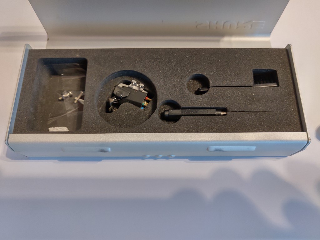

Zawitał do mnie dziś Pan listonosz i doręczył....
Obyło się bez dodatkowych opłat co bardzo mnie zdziwiło, ale nie protestowałem.... :mrgreen:
No to czeka mnie ciekawy week-end.... 8-)
Zapas coli zrobiłem....:morda:

:o :clap: Piękne puzderko ;) Udanych odsłuchów :clap:

Oryginalna igła? Ile Cię to wyniosło jeśli to nie tajemnica? Ja mam w domu obecnie V15V i igłę SAS JICO do V15VxMR a w drodze V15VxMR i igłę jico do V15V :P więc sobie nie posłucham :P
