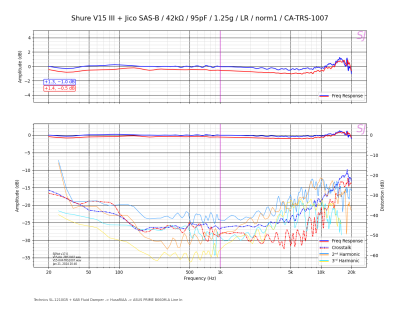

Ale Panowie na co czekacie?:)
Na ASR V15 "trójek" jest już pomierzonych sporo:
https://www.audiosciencereview.com/foru ... ary.46108/
U mnie SAS/B od Jico najlepiej się sprawuje przy pojemności łącznej w okolicach 100pF - czyli w praktyce przewody phono + okablowanie w gramofonie a pre ustawiony na 0pF.
Ale do 250pF nie powinno być problemów. Więcej jednak bym już nie ładował

pierwszy raz to forum widzę, dzięki. czyli z pojemnością Kol. Jaculek miał więcej racji niż ja (fabryka).

Temat nastaw preampa pod konkretną wkładkę czy kombinację wkładka + igła była omawiana na forum jeszcze długo zanim koledzy z ASR zaczęli swój zbiorek analiz, z przykładami itd. "Fabryka" to dobra opcja wyjściowa, ale te zalecenia zwykle mają się nijak do tego co się dzieje kiedy zastosujemy zamiennik igły (obojętnie jakiej klasy), choć często odstępstwa nie muszą być jakieś znaczne.
Na koniec dnia to i tak jest bardzo indywidualna sprawa, czy takie czy inne ustawienie nam bardziej odpowiada

To wszytko prawda oczywiście.
Po prostu kiedyś w złotych czasach analogu firmy prześcigały się w osiągnięciu w pełni równego pasma przenoszenia. Stąd to dążenie to płaskiej linii w zakresie 20Hz-20kHz na odpowiednio przeprowadzonym teście. Ale nie wszystkim takie brzmienie musi odpowiadać.
Warto kombinować po swojemu, a te pomiary uznać za dobry punkt wyjścia.
