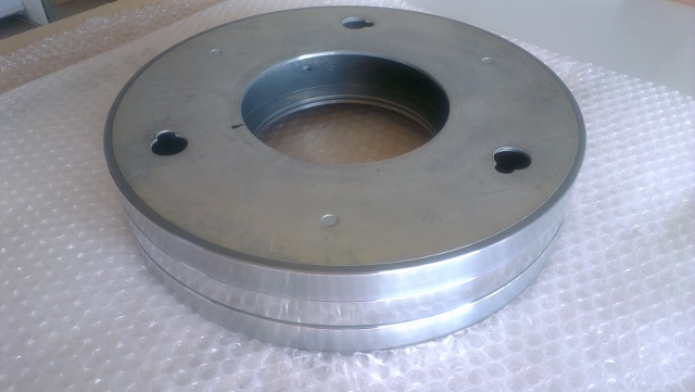

Od pewnego czasu bawię się w odnawianie i przerabianie gramofonów Thorens TD 126 MK II i III. Jestem w trakcie roboty z takowym, więc postanowiłem się podzielić na forum swą „radosną twórczością” ;) . 126-ka jest jednym z ciekawszych rozwiązań technicznych lecz moim zdaniem wygląda tak sobie. Miękki zawieszenie świetnie radzi sobie z niekorzystnymi czynnikami zewnętrznymi, a napęd paskowy w tym układzie daje stabilne obroty w zakresie 33,3/45/78 obrotów. Dość uniwersalne ramię TP 16 człkiem dobrze radzi sobie również z MC. Tyle na wstępie i czas na robotę. Liczę na pomoc (bym nie strzelił jakiegoś babola), a także pomysły ugerade’u tego egzemplarza.

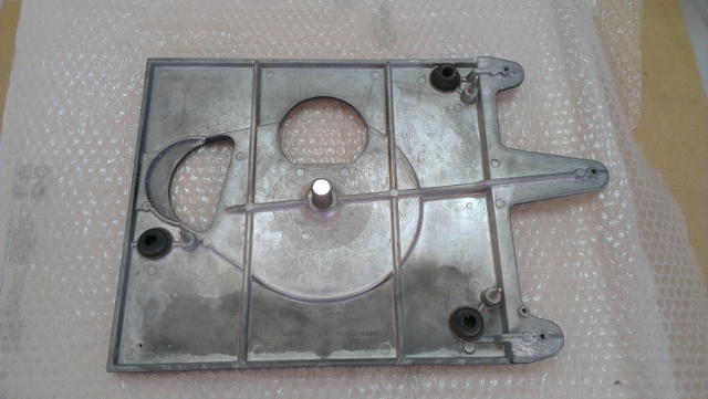

Zacząłem od rozłożenia na czynniki pierwsze. Teraz kolejno będę zajmował się poszczególnymi elementami gramiaka.

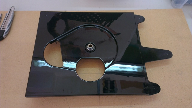

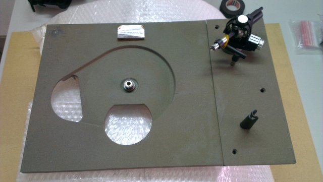

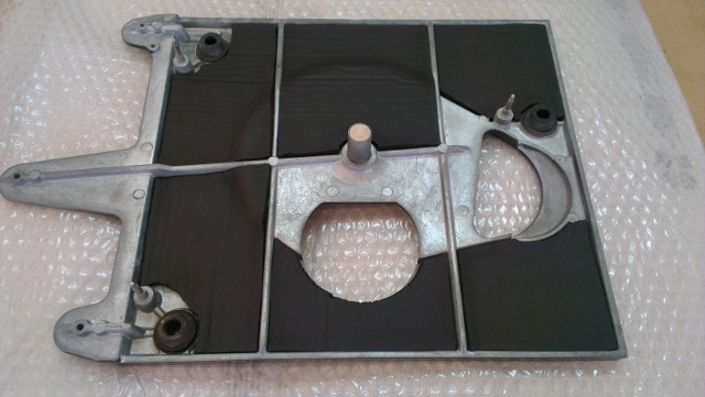

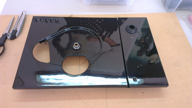

Czas na płytę wierzchnią. Składa się z dwóch części. Pierwsza to odlew aluminiowy z gniazdem talerza. Druga – drewnopochodna (wygląda na MDF) stanowi podstawę mocowania ramienia. Po rozmontowaniu obie częsci wraz ze śróbkami pojechały do lakiernika. Po powroocie postanowiłem tak jak forumowy Zbyszek :) radzi, podkleić częściowo samoprzylepną matą butylową o grubości 6mm. Wydaje mi się, że jak na ten element ilość maty wystarczy. C.d.n.....

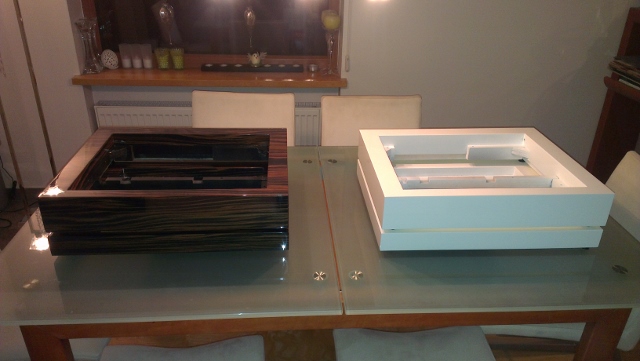

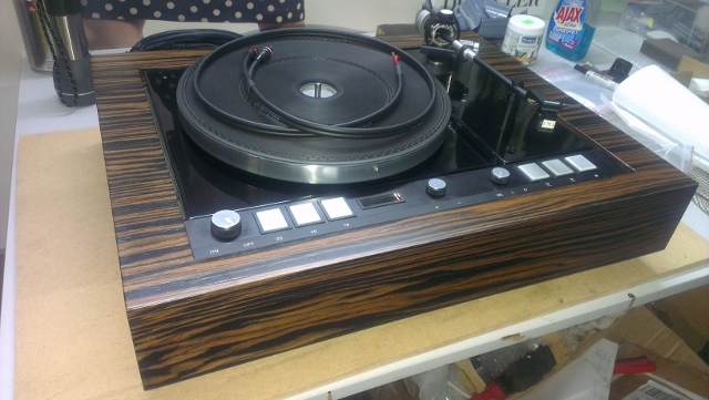

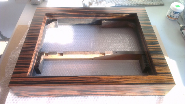

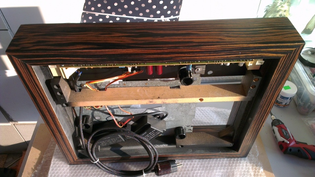

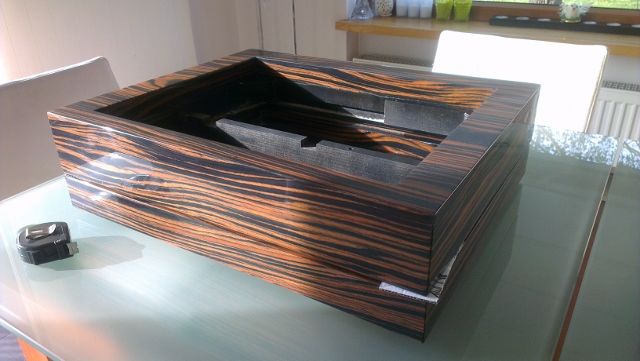

Mam już ukończoną obudowę. Okleiłem ją dodatkowymi warstwami sklejki i wykończyłem fornirem naturalnym z drewna hebanowego. Lakiernik dołożył kilka warstw półmatu.

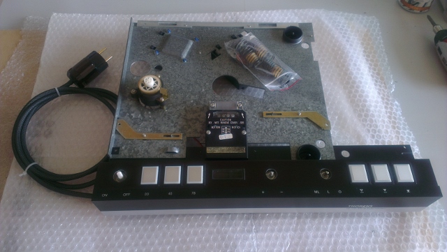

Chassis bardzo dokładnie oczyszczone i dzięki temu wszystkie elementy regulacji takie jak np. gniazda zawieszenia działają precyzyjnie. Sprężyny prawie jak nowe. „Łatwo” teraz wypoziomować pływającą płytę wraz z talerzem i ramieniem ( piszę w cudzysłowie bo najlepiej regulować poziom i odległości na zasadzie kanału samochodowego). Wymieniony kabel zasilania z nową wtyczką, jedna żarówka podświetlenia, oczyszczone styki złączek.
Po dokładnym przepłukaniu gniazda osi podtalerza wygląda na to, że luzów nie ma. Zastosuję chyba rzadki olej silikonowy.
No to zaczynamy powoli składać.

Piękny fornir.To jest modyfikowana okleina czy łączyłeś liście :?:
Pawelec
Posty: 3387
Lokalizacja: Okolice Warszawy
THORENS TD 126 MK II i III
Post autor: Pawelec »
Liście są łączone (szyte). Nie widać łączenia nawet przez lupę :) .

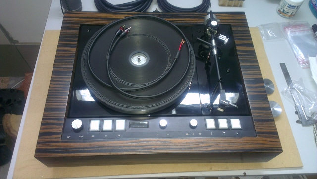

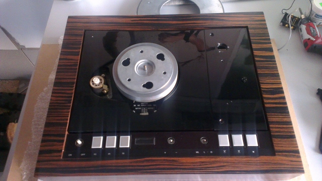

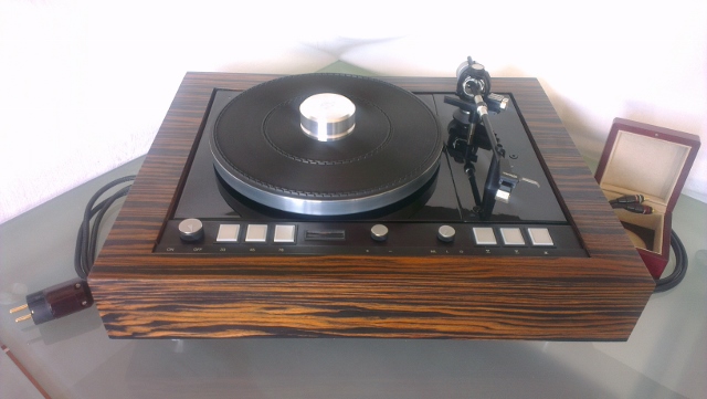

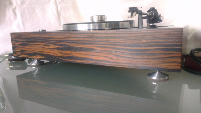

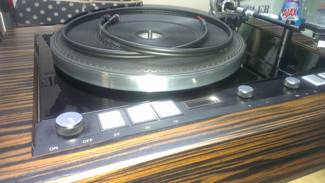

Kolejne małe kroki ;) . Talerz wypolerowany i ramię zamontowane. Przygotowane kabelki SHULZ DK3 do wlutowania bezpośrednio z kabelkami ramienia.

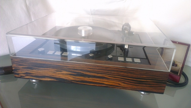

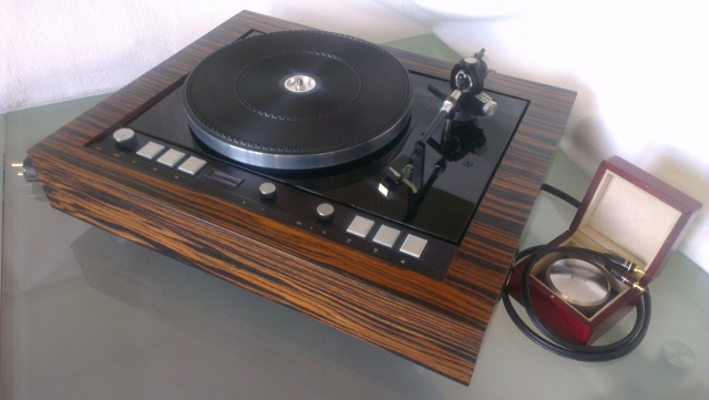

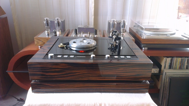

No i z garażu można przejść do domowej sesji zdjęciowej :) . Gotowe ;) .

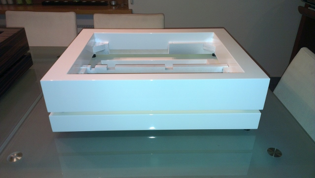

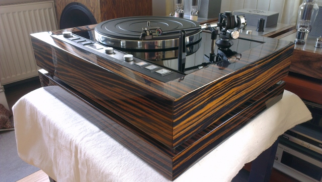

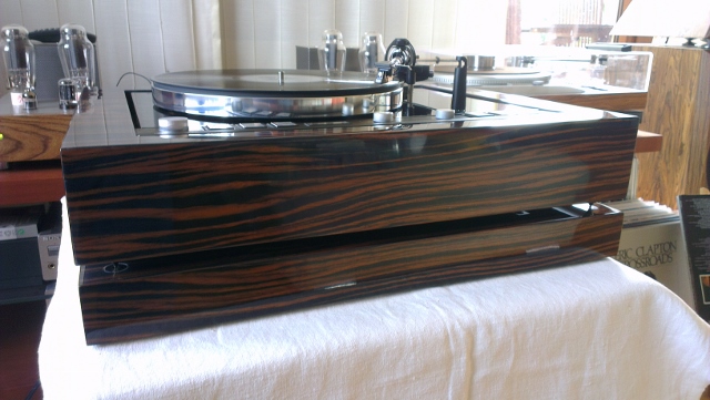

Dalsza zabawa w TD 126. Teraz popełniłem egzemplarz na zamówienie (mam nadzieję, że zamawiający odbierze ;) - jak nie to trafi na ebay).
Następny będzie w takiej plincie
