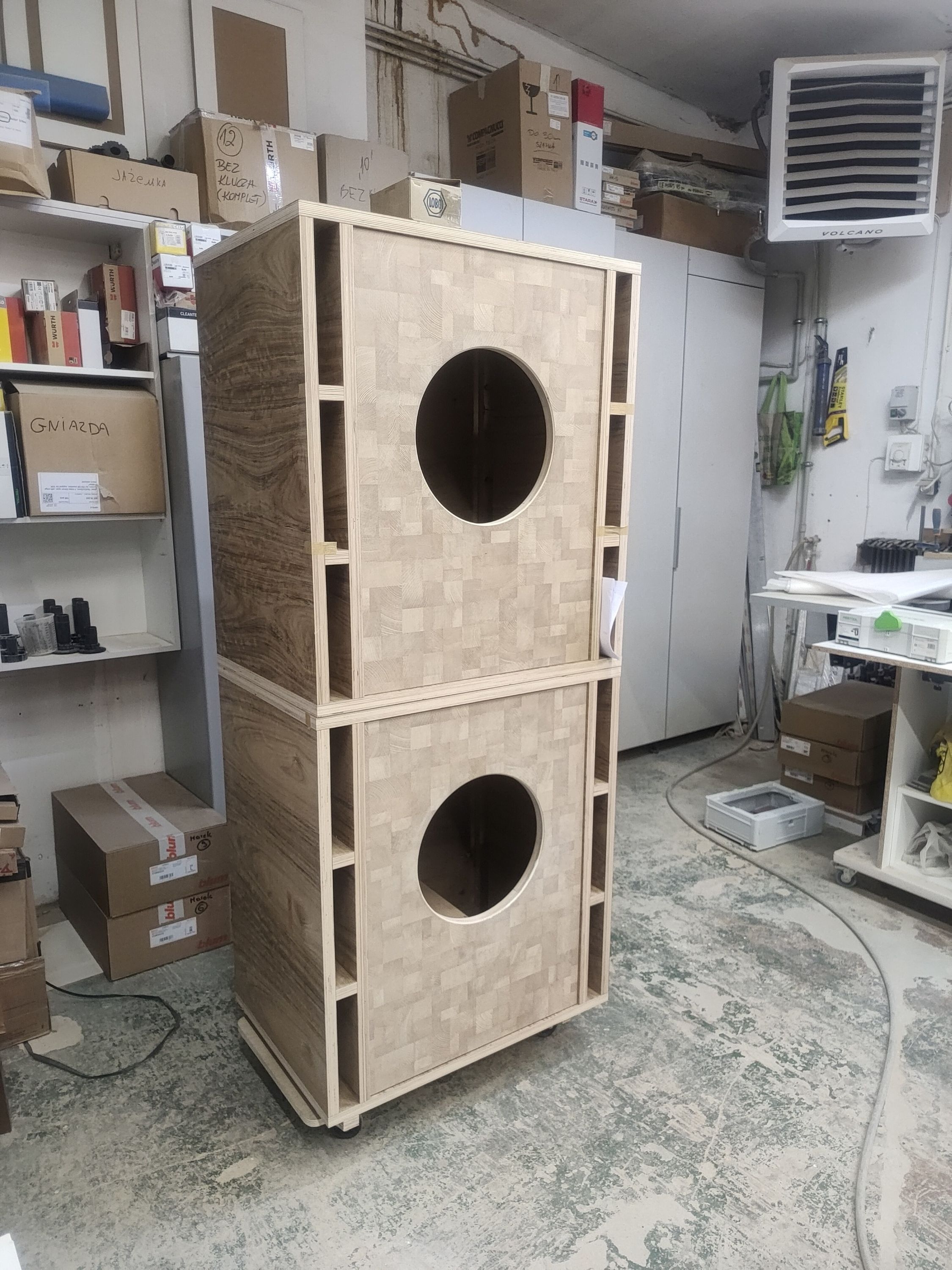

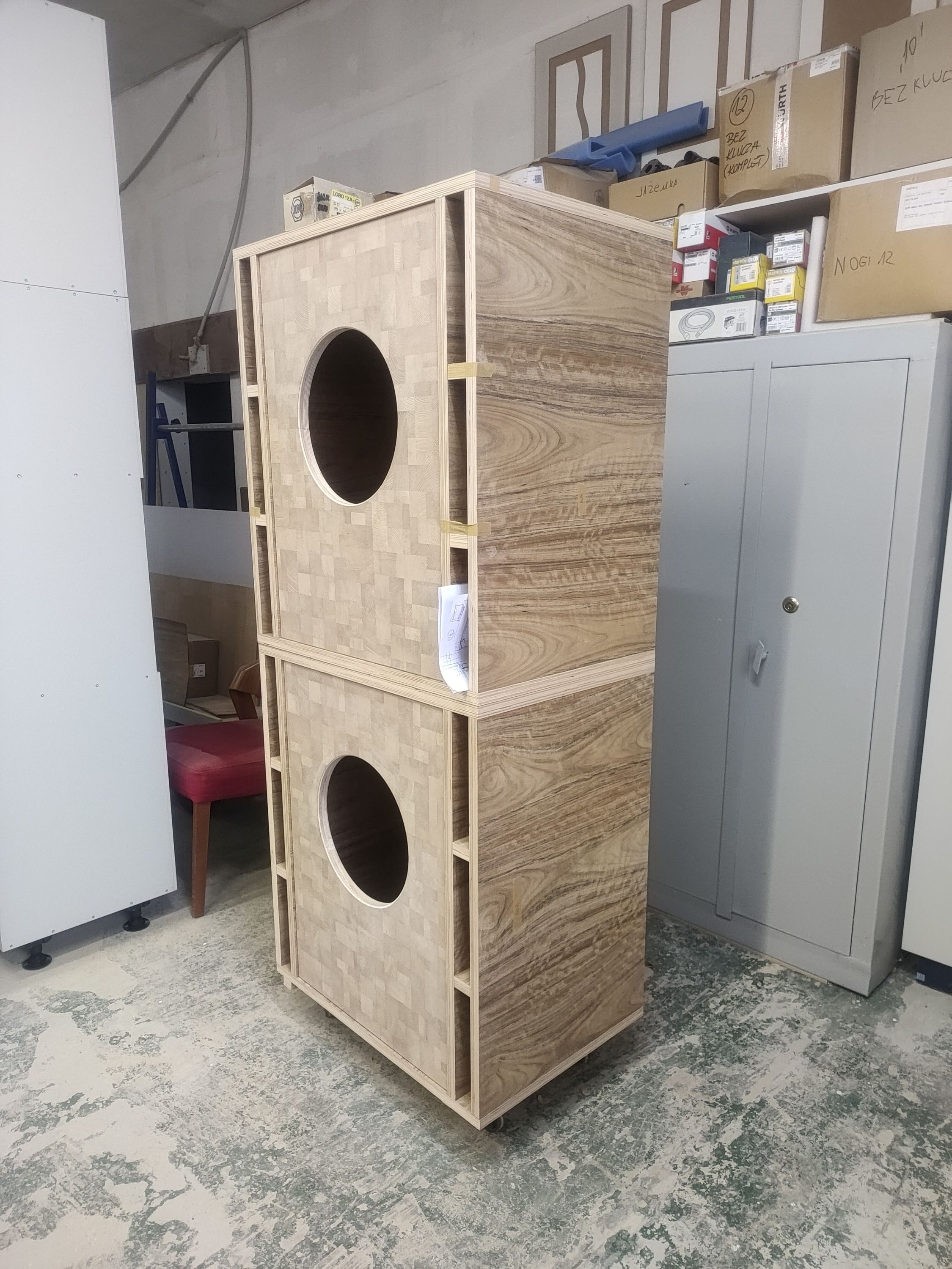

Sklejka kupiona. 4 arkusze 2500x1250x25 mm. Tanio nie jest. Okolice 550 PLN za arkusz. Fornir Amazaque - paczka około 1500 PLN. Fornir kleimy na prasie i tniemy formatki. To takie proste
. Składamy wszystko do kupy i..... efekt na zdjęciach
. Wszystko pasuje. Teraz bedziemy rozbierać by formatki dopracować i polakierować. Aby widoczne elementy ciętej sklejki nie były za jasne w stosunku do forniru będą pociągnięte bejcą przed lakierowaniem. Małymi kroczkami do przodu
Acha, uprzedzając pytania to front i tył będzie lakierowany na czarny mat dlatego sklejka została pokryta laminatem by lakier nie siadał. Taki laminat był na pod ręką więc na razie wygląda nieszczególnie
