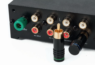

Cześć,
Czy ktoś z szanownych kolegów mógłby mi pomóc sporządzić zworki do przedwzmacniacza musical fidelity lx-lps?
Kupiłem używkę, ale niestety bez wtyków RCA do regulacji wzmocnienia. Powinny być takie jak na zdjęciach, które załączam.
Mogę je oczywiście kupić, ale pewnie taniej będzie zrobić samemu, a i satysfakcja będzie większa. Z lutowaniem u mnie średnio, ale chętnie się podszkolę.
Zgodnie z instrukcją były 2 wtyki do wzmocnienia MM po 47pF oraz 2 do wzmocnienia MC po 100ohm, ale można zrobić o innych parametrach.
Mam nadzieję, że piszę wystarczająco precyzyjnie.
Dalibyście znać co mam kupić i jak to później lutować. Może znacie jakiś filmik instruktażowy o podobnym zagadnieniu 🤷
Z góry dzięki za pomoc!

Łączysz środek RCA z jego obudowa oczywiście pod tą nakrętka, odpowiednim rezystorem który ma ustalić obciążenie wkładki. Najlepiej jednak zmierzyć czy przedwzmacniacz nie ma już jakiejś rezystancji wbudowanej, w tym przypadku będzie trzeba policzyć rezystancję złożoną z dwóch rezystorów połączonych równolegle.

Dziękuję. Wydaje mi się, że bez tych zworków ma parametry 47pf dla MM i 100 ohm dla MC. A na co mam zwrócić uwagę wybierając rezystory? Jak sprawdzam w necie to w ofertach jest podana moc.

Wygląda na to, że dla MMek jest zafiksowane 47kohm a dla MC 100ohm.
Jak Wydra pisze - dodanie rezystora równolegle (a takie połączenie wówczas powstaje) rezystancja się zmniejsza.
Kalkulator: https://sengpielaudio.com/calculator-paralresist.htm
Stąd dla MMek nigdy nie uzyskasz więcej niż 47kohm a dla MC nigdy więcej niż 100ohm ... chyba, że pogrzebiesz w środku.
