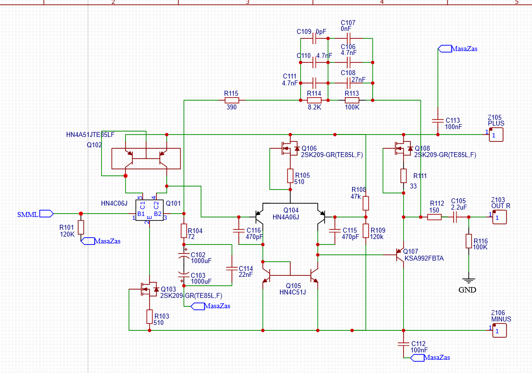

Od jakiegoś czasu myślałem nad innym podejściem do tematu przedwzmacniacza gramofonowego. Przełożenie korekcji RIAA do pętli USZ, czyli zastosowanie aktywnego kształtowania charakterystyki przenoszenia już przećwiczyłem: viewtopic.php?p=388514#p388514 i prototyp nadal działa ale stwierdziłem, że czas oderwać się od koncepcji układowej z najprostszego opampa. Coś tam się w "międzyczasie" dokształciłem i wymyśliłem coś takiego:
Mamy tu dwa stopnie oparte o pary różnicowe napędzane źródłami prądowymi zbudowanymi na jFetach i obciążone aktywnie. Pierwsza para różnicowa zbudowana jest z tranzystorów NPN, druga PNP. Pozwala to na zejście z napięciem stałym na wyjściu do ok. 0V i łatwe podanie sygnału z wyjścia na pierwszy stopień. Jakie są zalety użycia takiej konfiguracji? Nieporównywalnie większa liniowość w porównaniu do układu wzmacniającego ze wspólnym emiterem, a skutkiem tego znacznie mniej zniekształceń. Na wyjściu jest wtórnik emiterowy, również zasilany ZP (to także zmniejsza zniekształcenia).

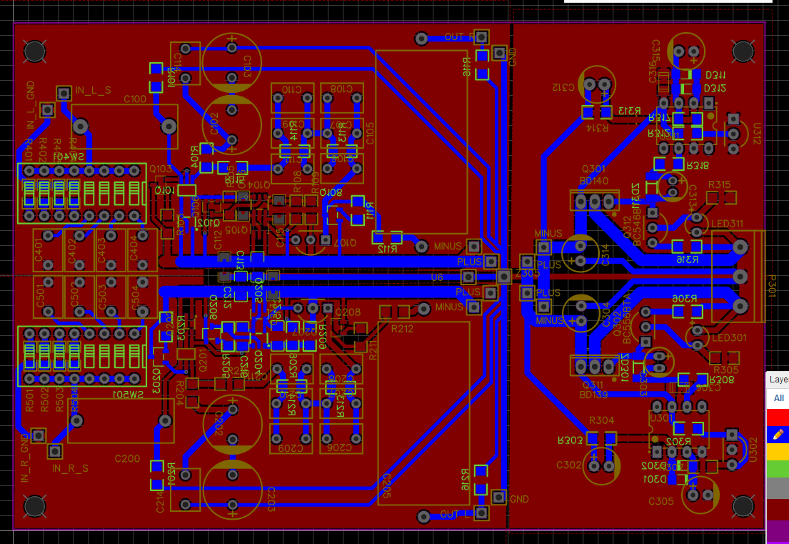

Realizacja takiej topologii wymaga użycia par różnicowych i luster prądowych na wspólnym krzemie. Obecnie nie ma już dostępnych takich okładów do montażu przewlekanego, więc trzeba było iść w SMD. Wyszperałem stosowne tranzystory w ofercie Toshiby (na schemacie Q101, 102, 104 i 105). Zaprojektowaną płytkę:

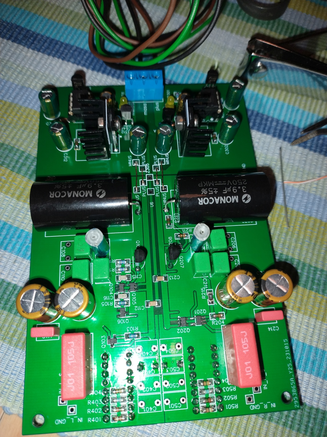

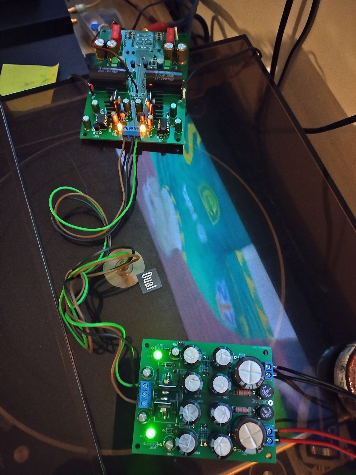

dałem zrobić w JLCPCB i zlutowałem przedwzmacniacz:
Z lekkim strachem podłączyłem do zasilania ale gdy pomierzyłem napięcia w newralgicznych punktach i wyszły zgodne z założeniami podłączyłem "na pająka" do gramofonu i wzmacniacza:
No i zagrał :) :violin: Późno było więc słuchałem tylko kilkanaście minut ale zapowiada się bardzo dobrze :whistle:
Muszę jeszcze wlutować pozostałe kondensatory obciążenia i włożyć do obudowy. To ostatnie to najbardziej upierdliwa część roboty. Jeżeli sprawdzi się przy dłuższym niż kilka minut słuchaniu to pojawi się stosowna oferta :D.

C115 i C116 pogarszają parametry w zakresie wyższych częstotliwości drugiego wzmacniacza różnicowego. Jak chcesz wprowadzić dominujący biegun kondensator powinien wisieć pomiędzy kolektorami Q104. Zwykle daje się kondensator szeregowo z rezystorem.
R108 i R109 to drugie wejście wzmacniacza o takim samym wzmocnieniu sygnału jak tego z kolektora Q101, trzeba mieć na uwadze szum prądu polaryzacji bazy, samych rezystorów i śmieci z zasilania które się wzmocnią. Dobrze by to było je zablokować kondensatorem do masy.
Napięcia na kolektorach par różnicowych nie będą równe ale niech to będzie pewien smaczek tego układu. Jak by próbować to poprawić to wyjdzie kanoniczny trójstopniowy wzmacniacz operacyjny - nie o to pewnie chodzi ;-)

Ukaniu pisze:
26 paź 2023, 23:14
W zakresie akustycznym, a nawet poza nim nie powinny mieć wpływu na pracę układu.

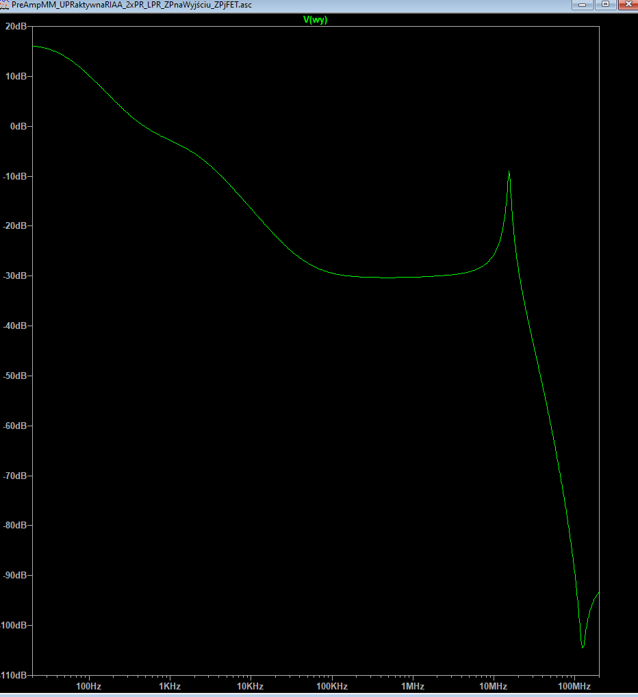

Zastosowana filtracja RIAA ma dodatkowe zero dla 50kHz i bez kompensacji charakterystyka przenoszenia wygląda tak:
i oczywiście prosi się o kłopoty.

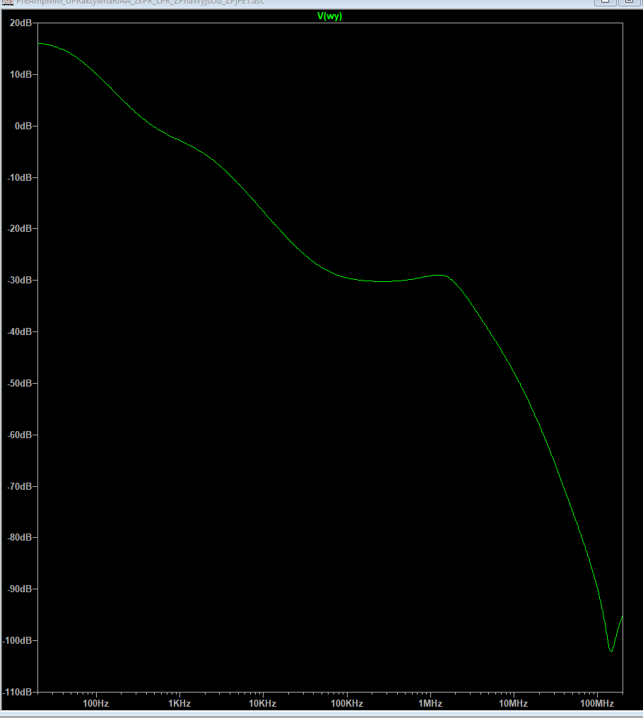

Próbowałem różnych sposobów na poradzenie sobie z tym problemem ale nie tego zaproponowanego przez Ciebie. Wrzuciłem do spice'a i udało mi się uzyskać takie coś dla jednak dość dużej pojemności (22n) i rezystancji 100R:
Jak widać pik jest złagodzony ale pozostaje wyraźna górka (btw. rezystancja nie jest tu opcjonalna, bez niej korekcja praktycznie nie działa ).

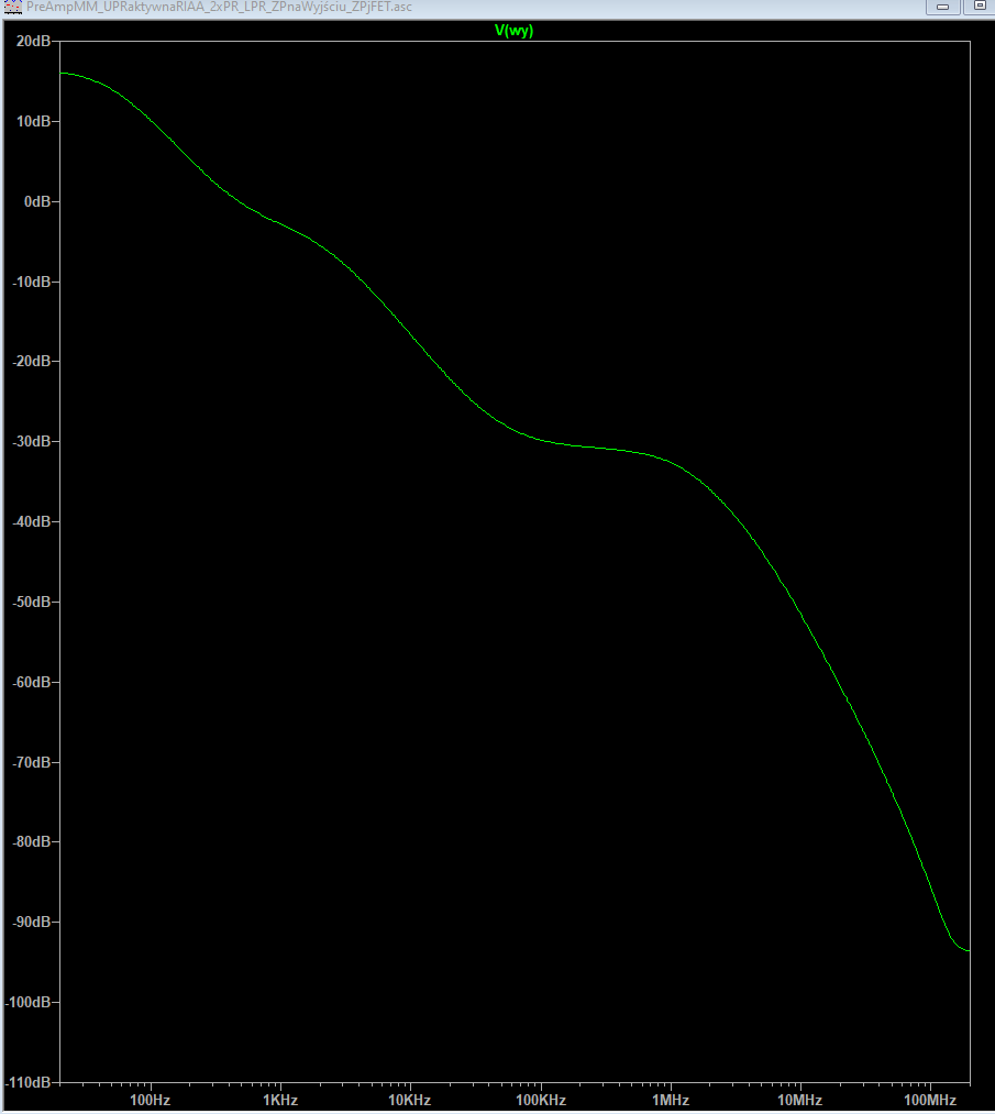

Charakterystyka z kondensatorami między kolektorami a emiterami wygląda tak (na schemacie z pierwszego postu jest błąd C115 i C116 mają 330pF nie 470pF):
Żeby nie było, że jestem taki genialny i odkryłem Amerykę, to tak samo zaprojektowali biegun konstruktorzy cenionego preampa w Arcamie A32 :)
Chodzi mi o to, że w takim układzie pogarsza się CMRR.
Jaculek pisze:
27 paź 2023, 08:00
Widać masz za mały margines fazy pod koniec pasma przenoszenia, musisz zmniejszyć wzmocnienie bebechów w tym zakresie, co już się dzieje chyba dominującym biegunem ale za słabo, bo wzmocnienie tej konfiguracji jest bardzo duże. Generalnie by okiełznać dziką fazę stosuje się typowo tylko jeden stopień wzmocnienia napięciowego. Możesz teraz też albo "przyspieszyć pętlę" - mały kondensator spinający wejście z wyjściem Q107, Q101. Albo zwiększyć wzmocnienie szumu dodając szeregowe C + R pomiędzy bazami Q101. Ale zawsze sprawdź stabilność po obciążeniu wyjścia jakąś sensowną pojemnością.

Generalnie myślę, że charakterystyka 3. obrazka wygląda wystarczająco dobrze.

Zastanawia mnie troszkę czemu te charakterystyki rysują się poniżej 20dB na 20hz, Wkradł się błąd czy wzmocnienie wyszło nie takie jak trzeba?
