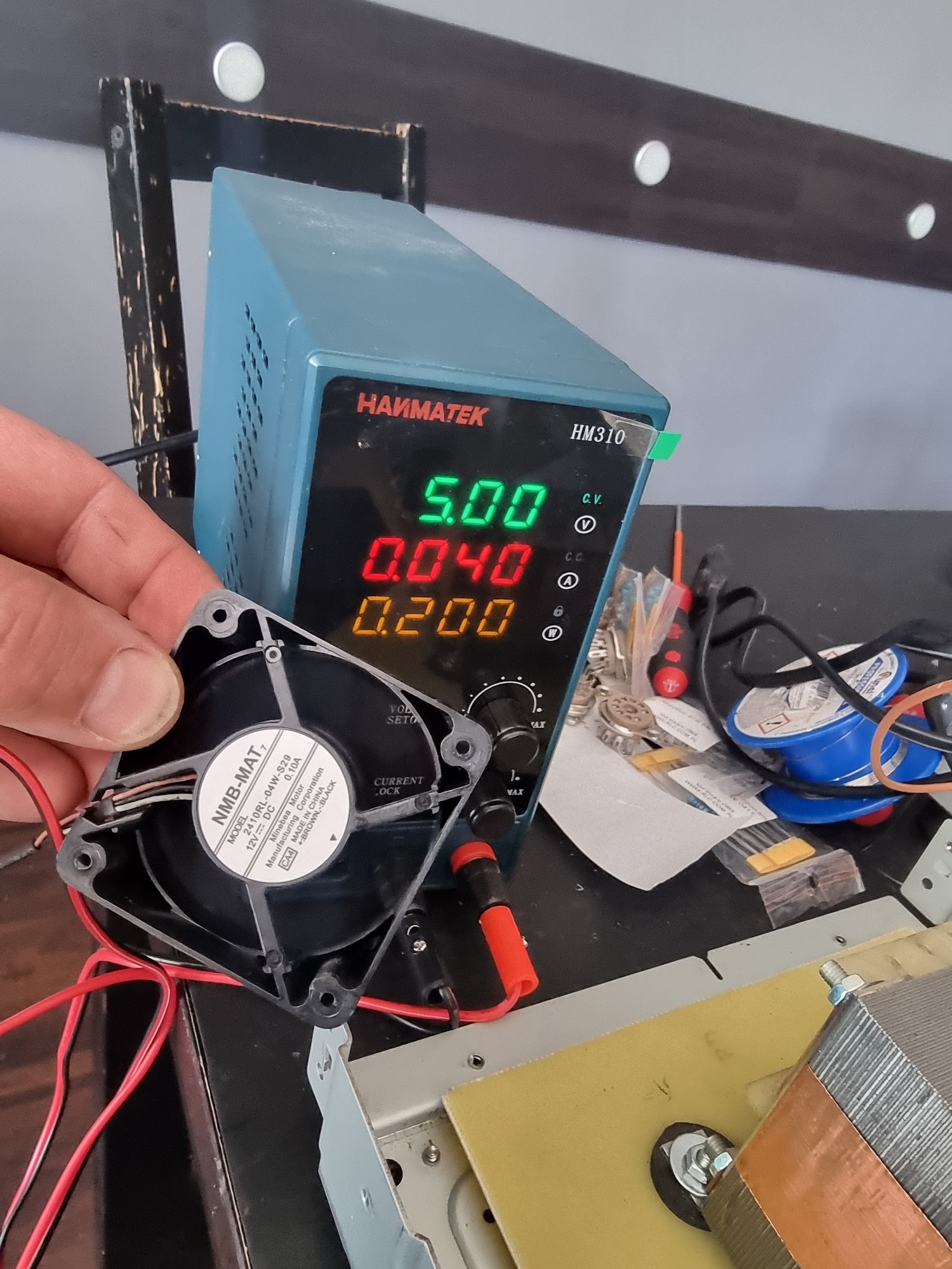

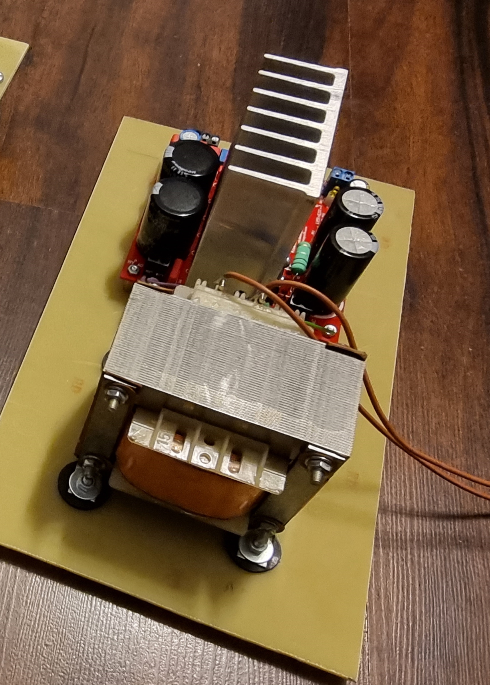

ponieważ casłość u mnie miała tworzyć "całość" zależało mi na dobraniu takiej obudowy aby razem z pre nie przekraczało 43 cm szerokości. Znalazłem i ze względu na planowane obciążenia postanowłem chłodzić całość wiatrtakiem. Wiatrak 12V zasilany 5V okazał się całkowicie niesłyszalny a przepływ powietrza jest odczuwalny. Wprawdzie zasilany z 5V pobiera tylko 40mA

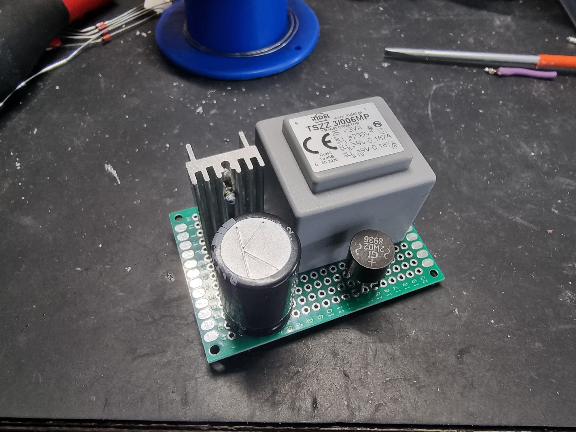

ale mimo wszystko postanowiłem go zasilić z osobnego zasilacza który będzie zasilał również diody na panelu. Tutaj już nie trzeba było niczego specjalnego więc zasilacz z regulatorem ulepiłem sam
i całość wrzucona do obudowy

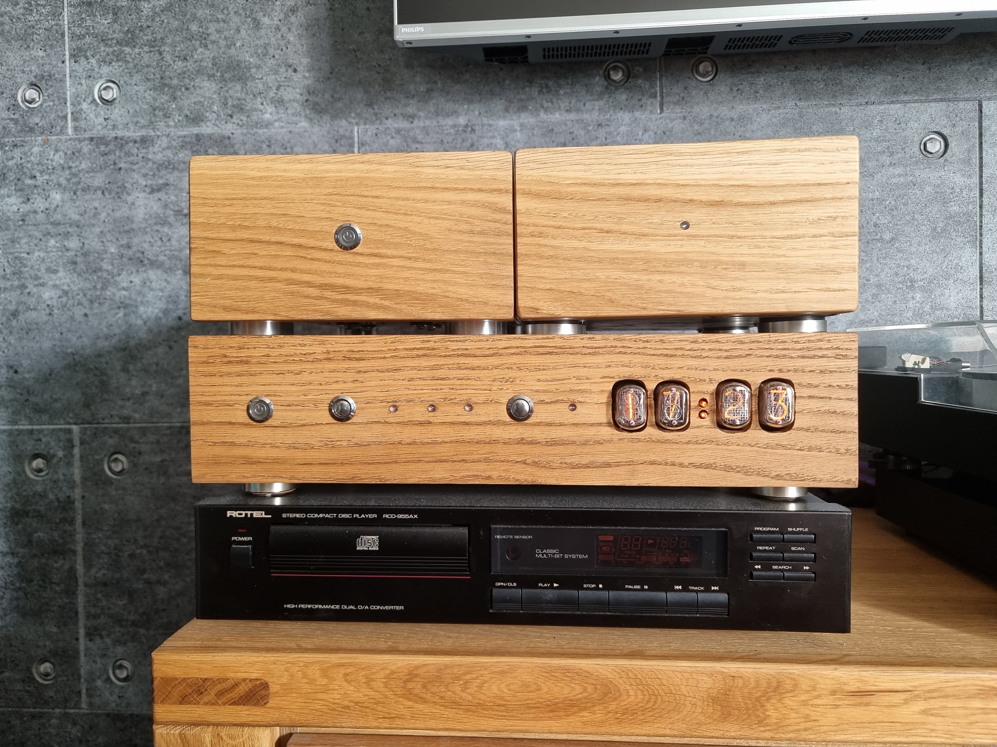

Było by wielką niespodzianką gdybym nie zrobił frontu z drewna :D
ale o tym poźniej....

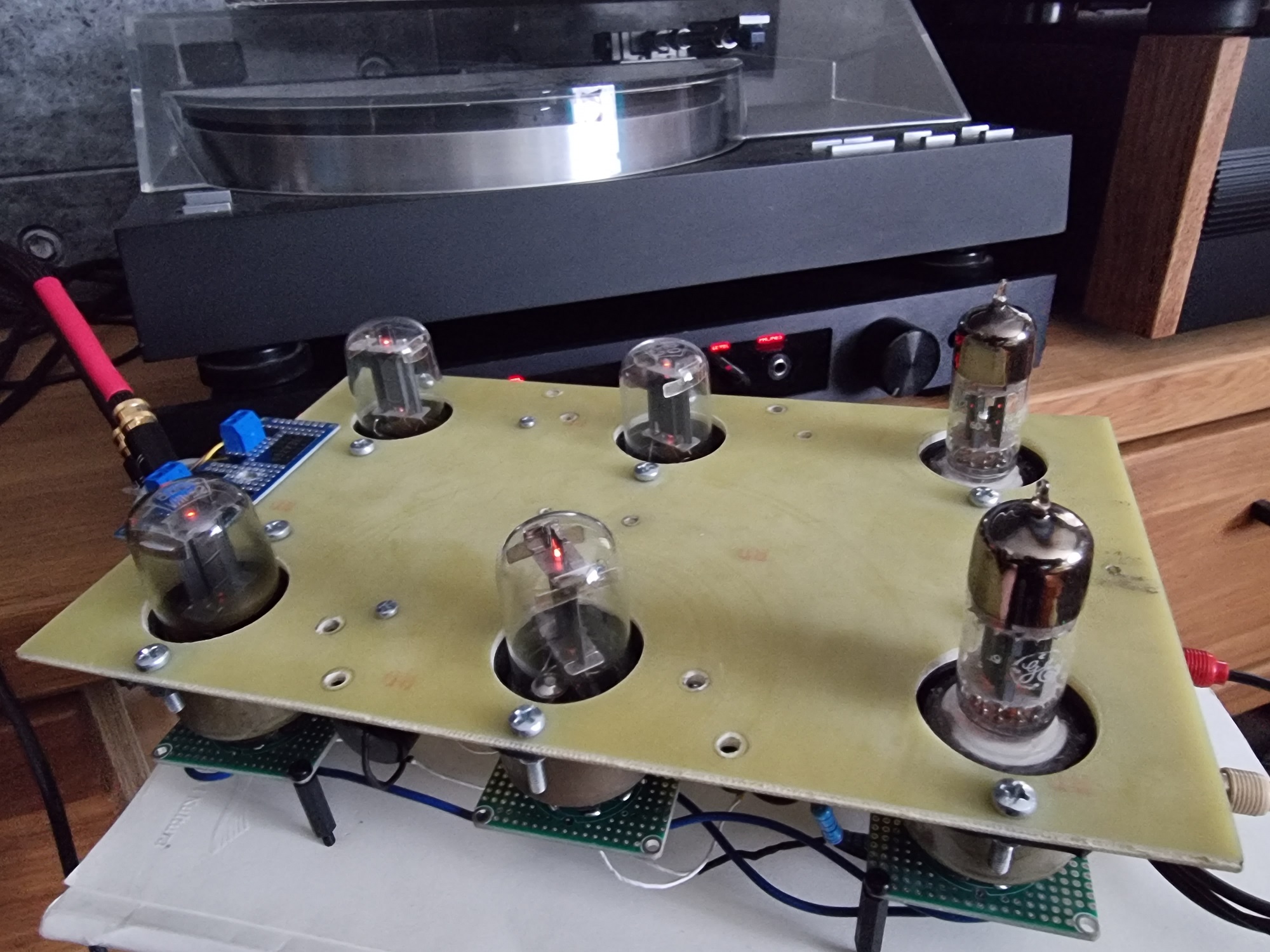

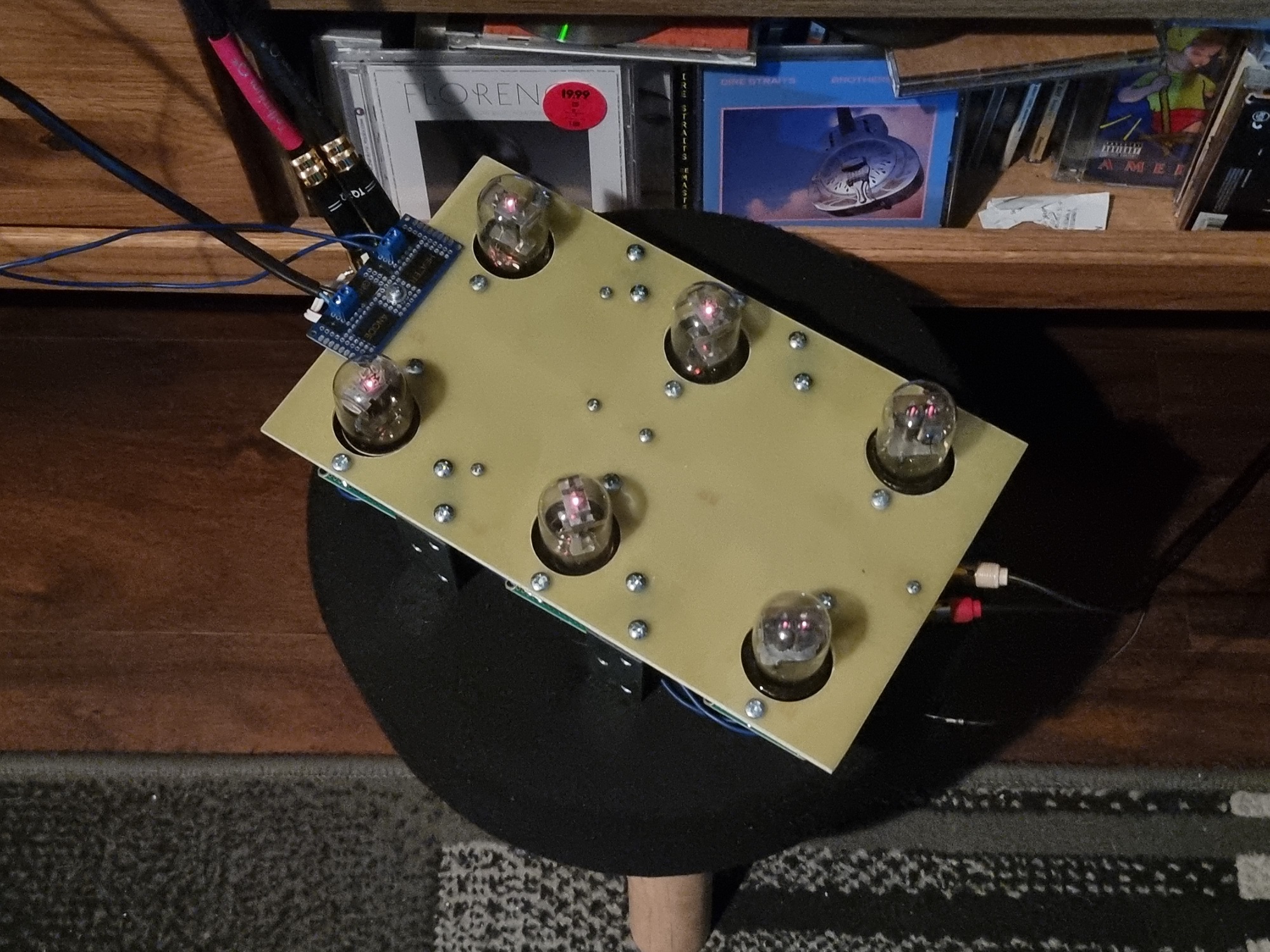

6N9S oraz 6S2S, ponieważ lampy te mają skłonności do mikrofonowania a w pre trzeba wszystko wzmocnić ok 500 razy to zaczęło się studiowanie i pora na odrabiane prac domowych z teorii. Pierwszy układ już zapowiedział się nieźle.
bo ładnie świecił :lol:

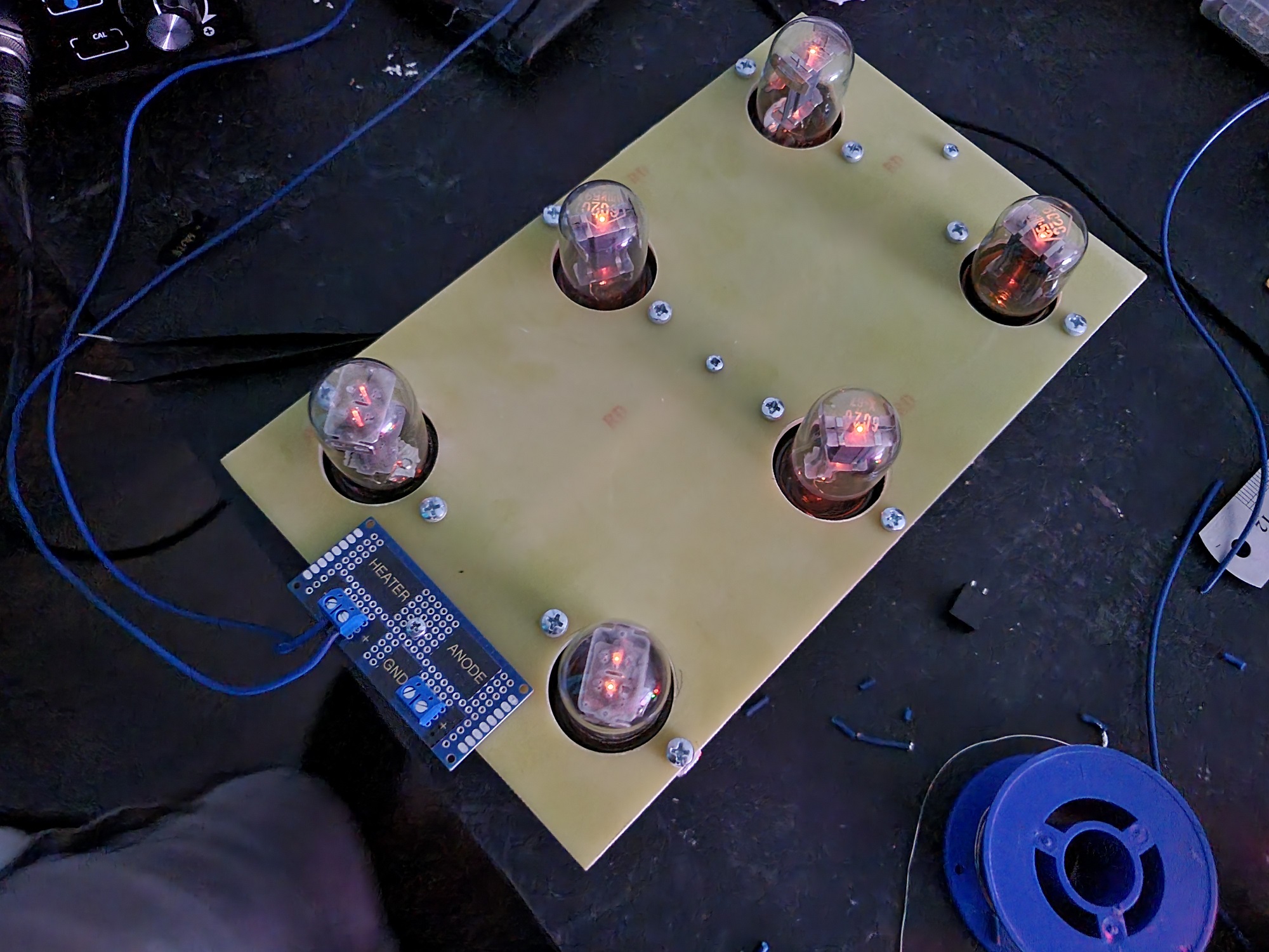

po podłączeniu nic nie wybuchło
a odsunięcie od zasilania całkowicie usunęło brum... jest więc nadzieja. Przy okazji moje wyliczenia korekty RIAA okazały się właściwe i całość zrobiła wrażenie. Zostało jeszcze więc, zwiększyć wzmocnienie, zmniejszyć szumy. Tutaj z pomocą przyszła nowo nabyta wiedza i w układzie wykorzystałem równolegle triody. Sam ten zabieg spowodowal w teorii wzrost sygnału do szumu o około 6dB ( praktyka dała odczucie, że to prawda ) oraz spadek impedancji wyjściowej. Kolejną zmianą było... bezpośrednie uziemienie katod stopnia wejściowego co dało większe wzmocnienie i poprawę PSRR. Kolejne przeliczenie RIAA ponieważ wartość impedancji pierwszego stopnia była jego częścią i układ gotowy do testów.

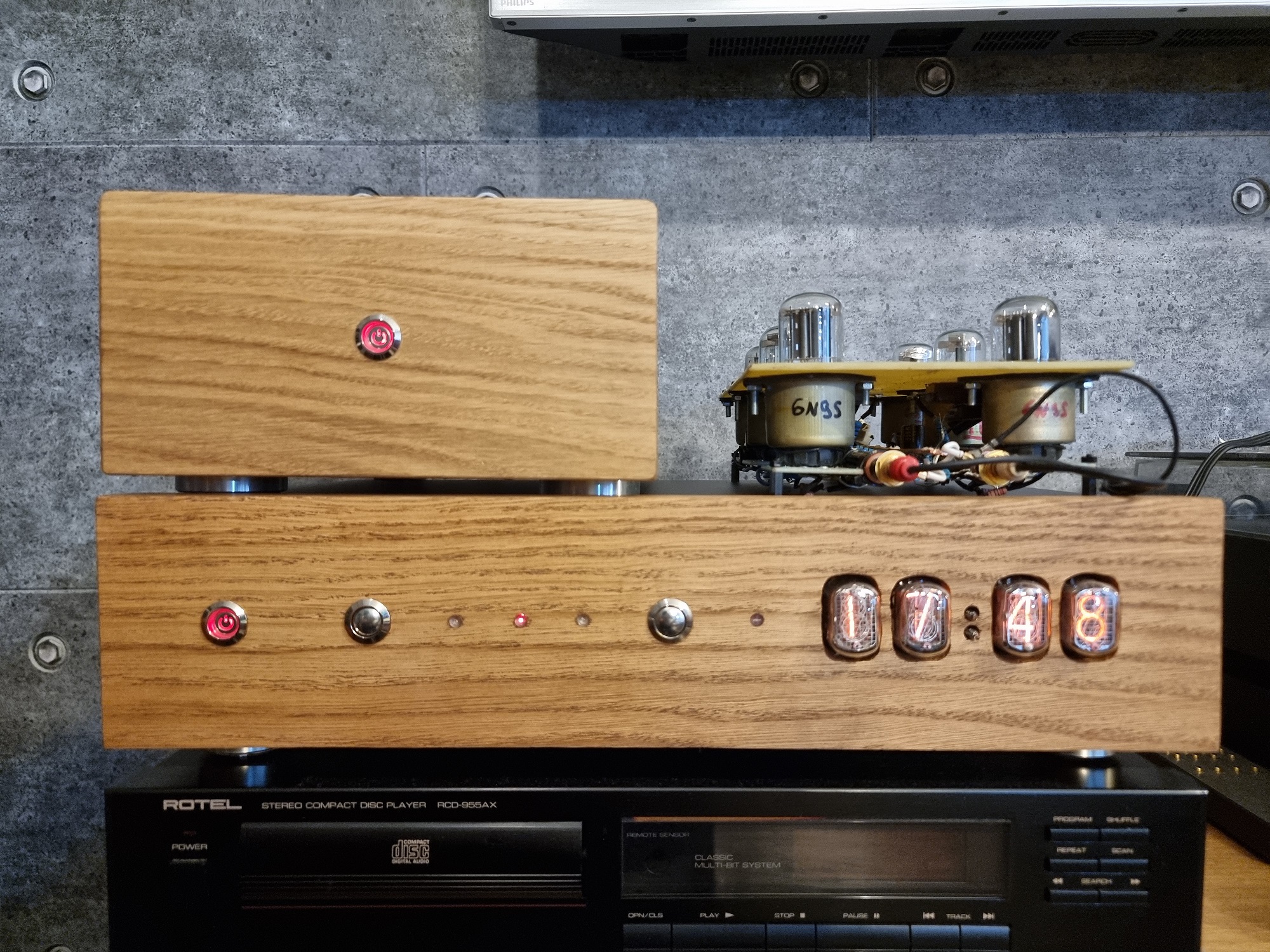

Przy okazji pojawił się przedni panel...
efekt mnie powalił. Zostało jeszcze tylko wrzucić pre w obudowę aby ekranować układ i dopasować wizualnie do całości.

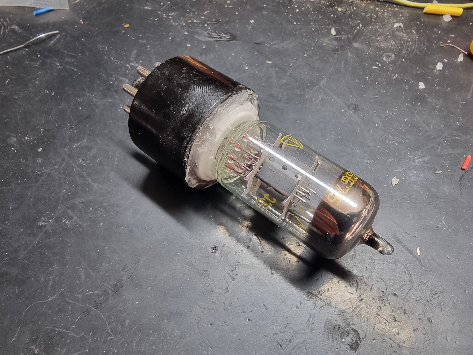

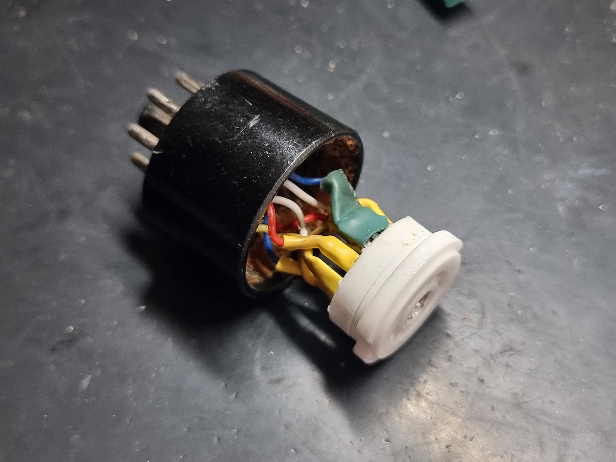

testowałem i na pierwszym i na drugim stpniu wiele lamp.
aby ułatwic sobie pracę zrobiłem przejściówki z octal na noval
całość zasilania między modułami łaczona jest kablem z gniazdami, więc po złożeniu kolejnego układu ( jest już projekt na subminiaturach ) po prostu podłączamy drugi do zasilacza na klik, ten sam zasilacz również będzie zasilał końcówkę równocześnie ( dwa wyjścia zasilające ).
