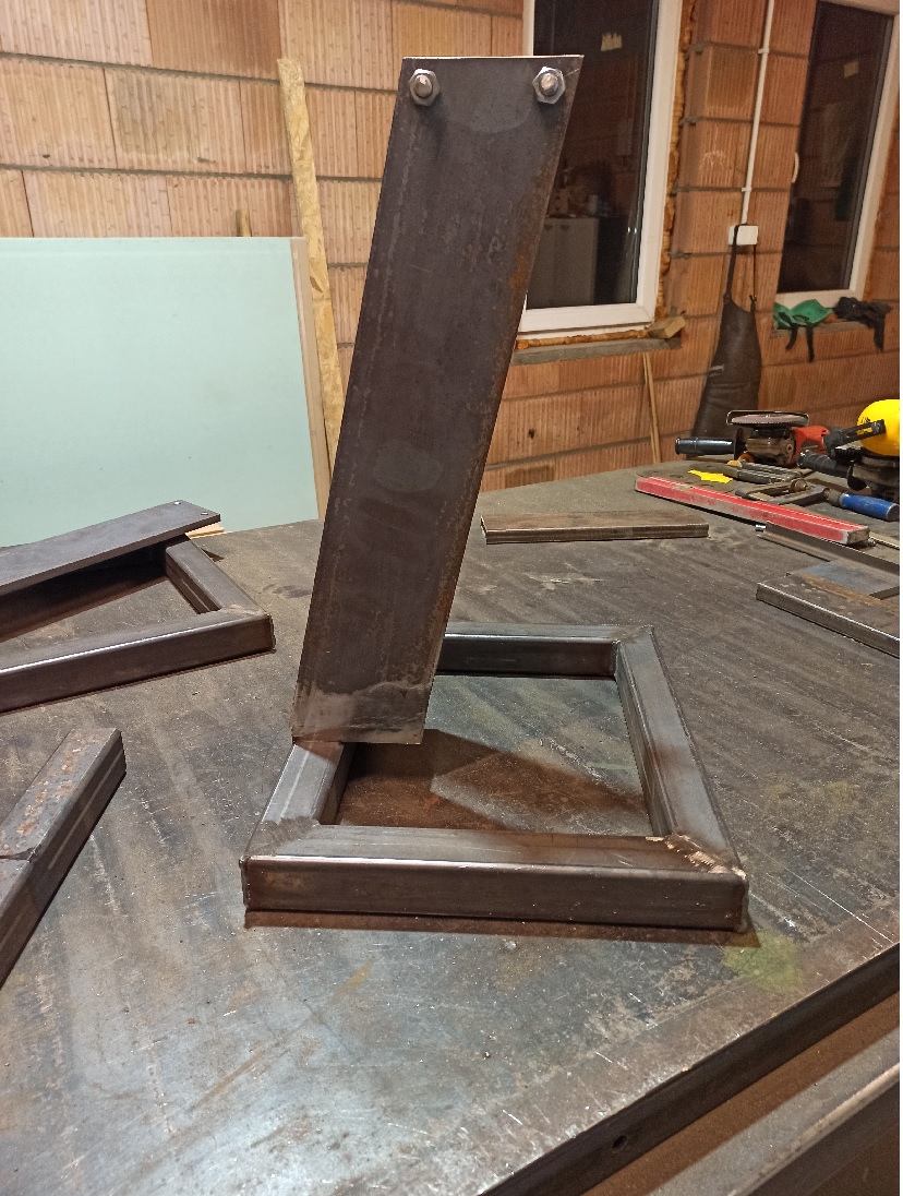

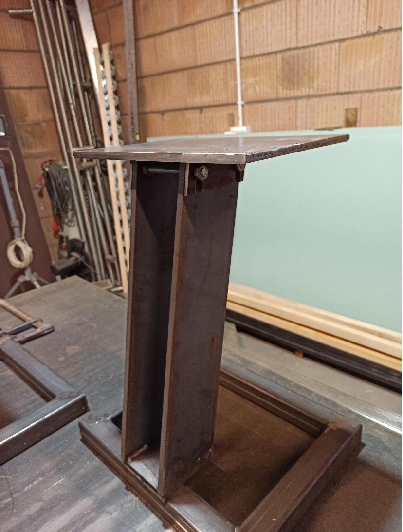

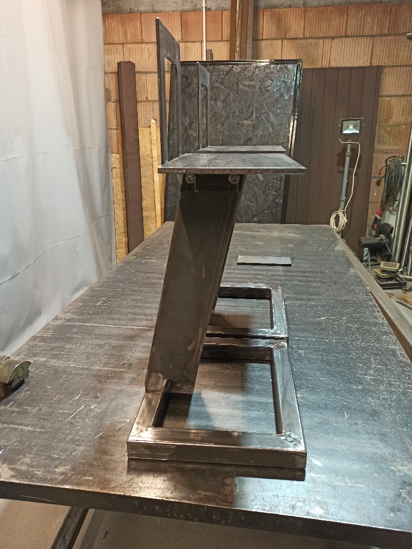

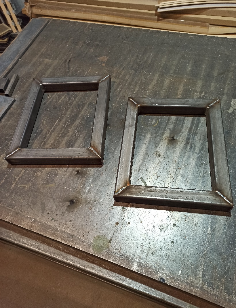

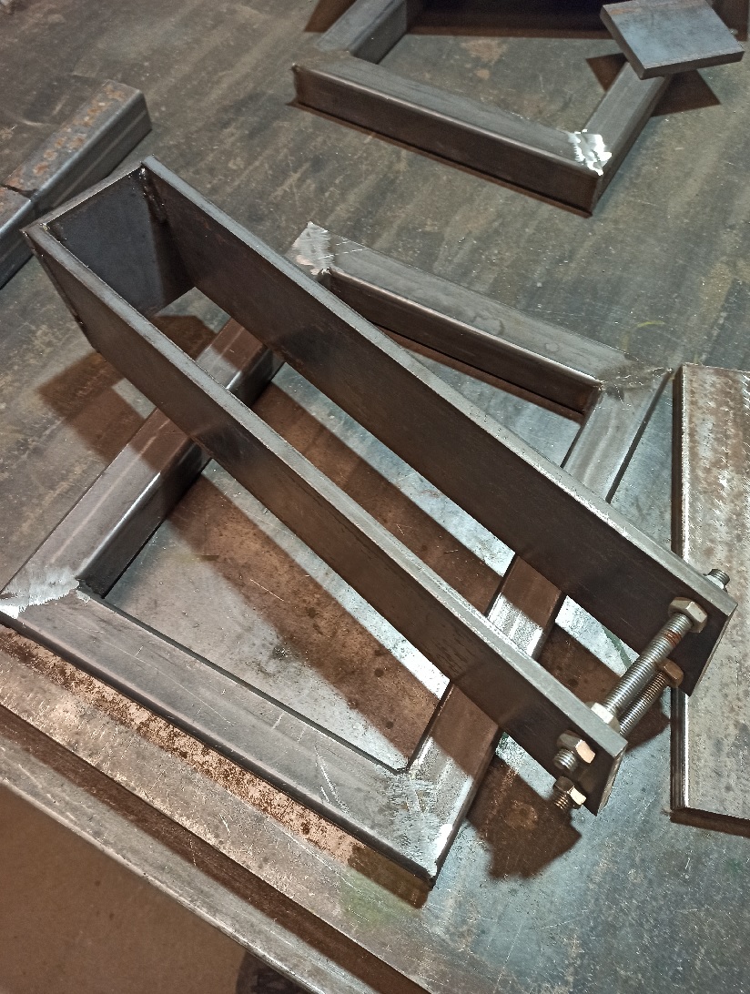

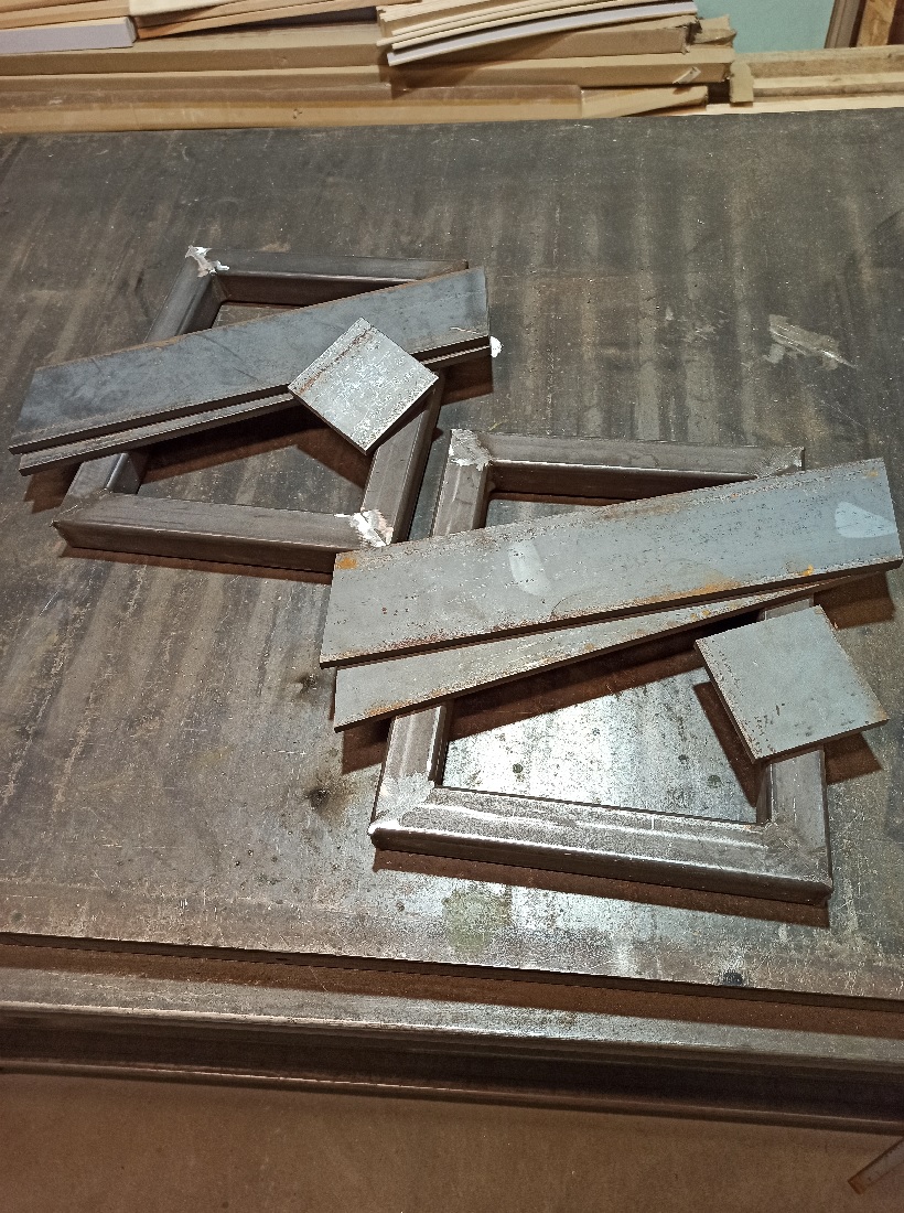

W wolnej chwili postanowiłem w końcu zrobić sobie podstawki pod kolumny. Podstawki będą ze stali, podstawa z profilu 40x40 w kształcie prostokąta. Pocięta i wyspawana. Noga do góry będzie z płaskownika a reszta rodzi się w głowie .......cdn

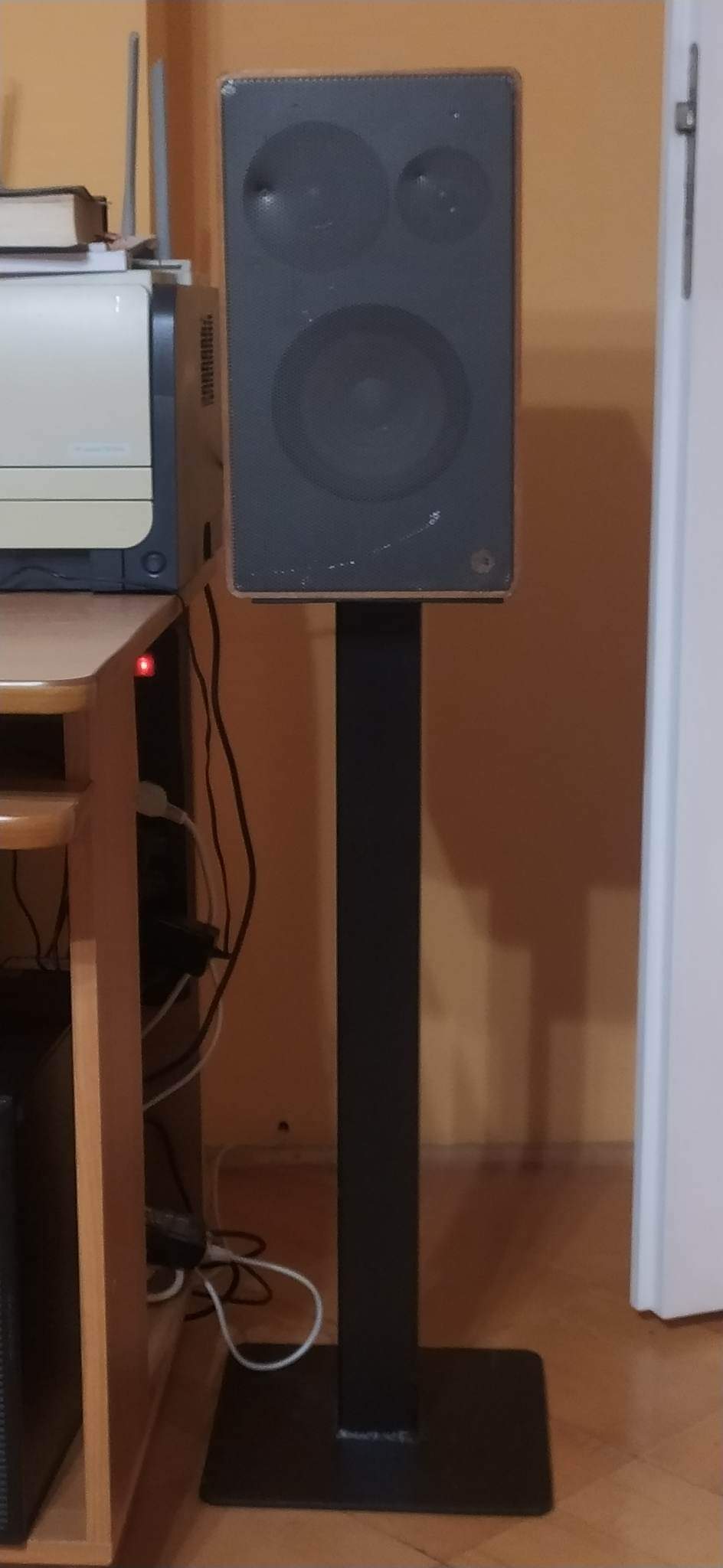

Jak zamierzasz połączyć ów płaskownik z podstawą?

Dłuższy bok to front, noga z podwójnego płaskownika będzie wychodzić z przeciwległego tylnego profilu pod delikatnym kątem w stronę środka podstawy.

Ja zrobiłem to prościej.

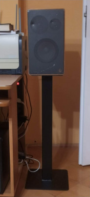

Jakiś czas temu zastanawiałem się nad takim rozwiązaniem ale moje kolumny mają 40cm szerokości i nie zgrywało mi się to. Poza tym mam niestety talent do komplikowania sobie życia 😁

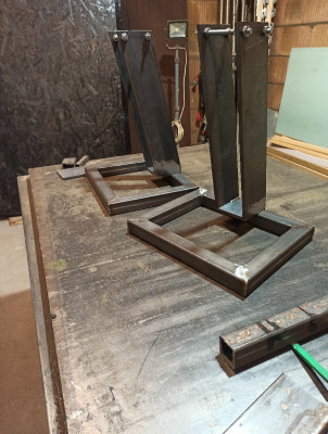

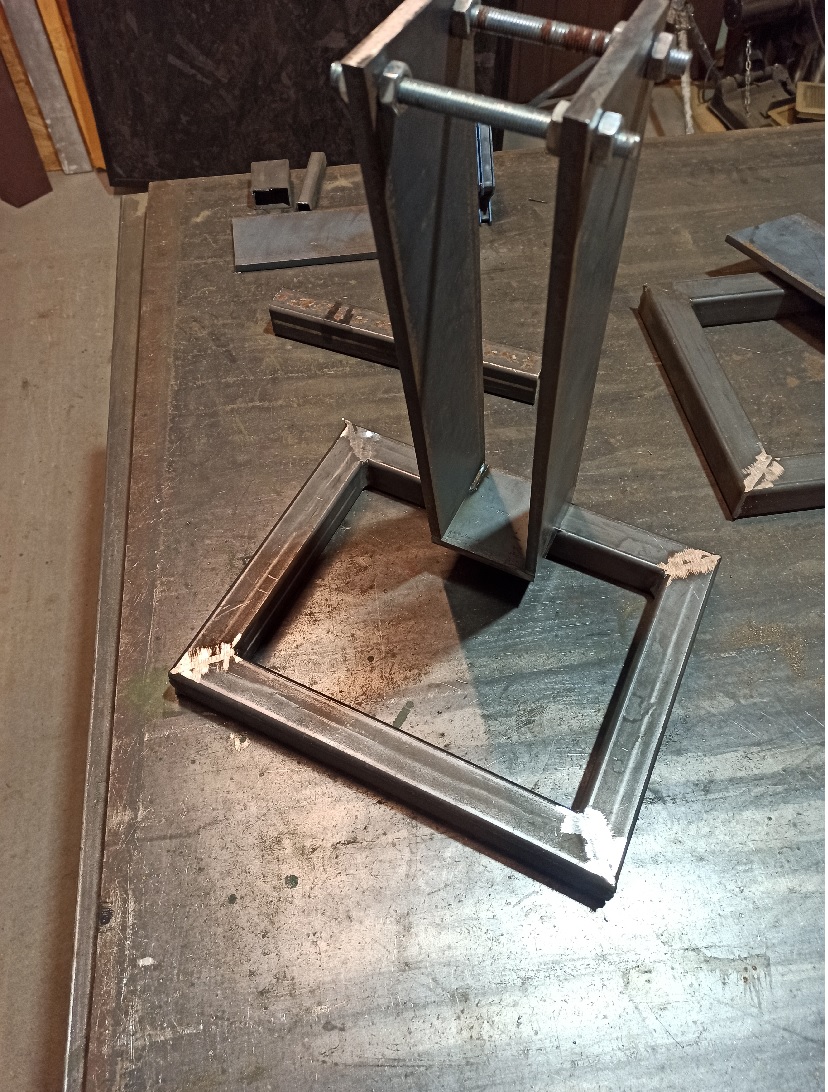

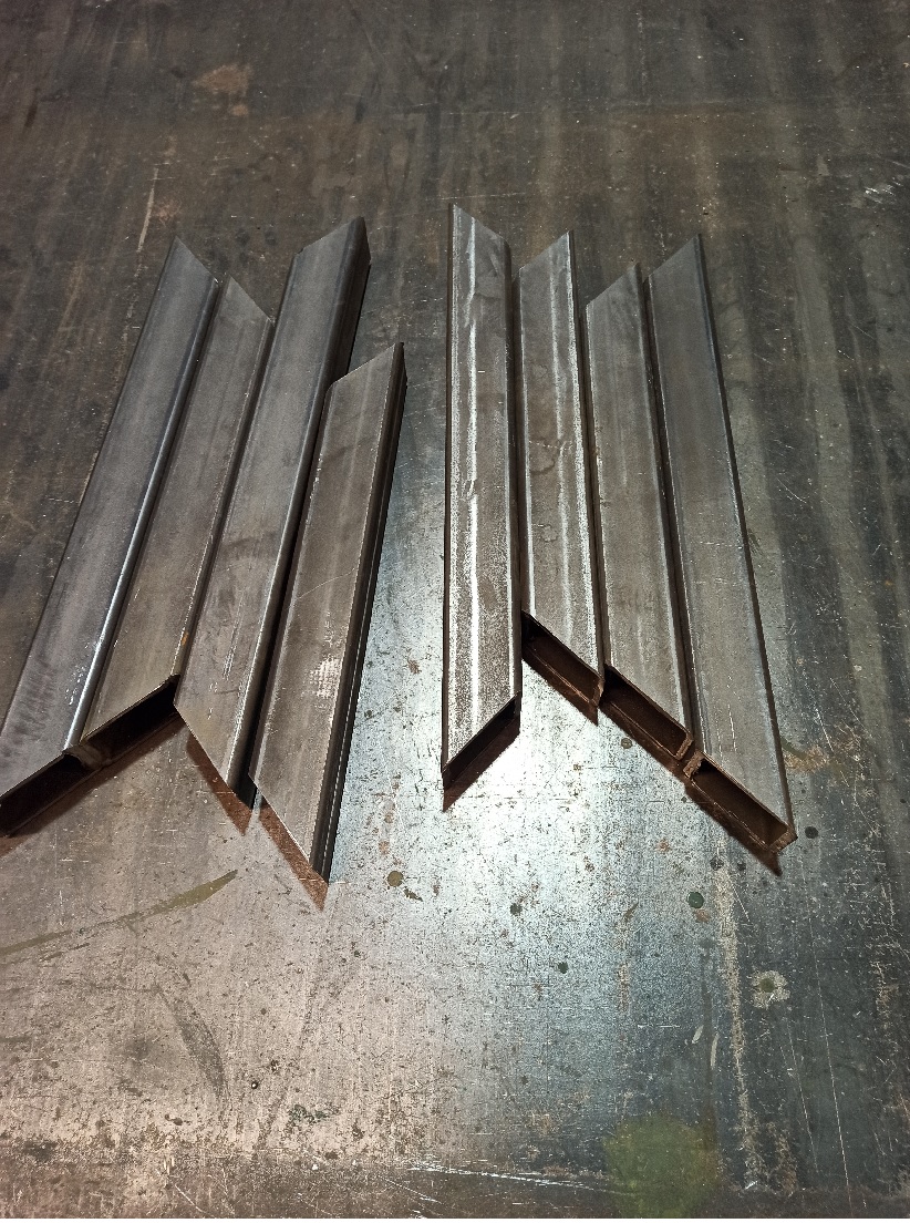

Udało się dziś pociąć materiał na "nogi" i pospawać je. Przyspawałem nogi do podstawy i czas się skończył. Teraz trzeba wykonać platformę pod kolumny.

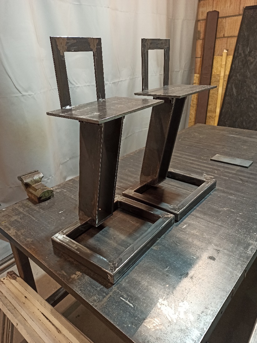

Bardzo fajnie projektowo to wygląda 👍 górna półka też będzie ramą?

W zasadzie na 100% jeszcze nie wiem, planowałem tak aby góra była mało widoczna w kształcie litery L czyli zachodząca jako oparcie na tył kolumny. Zobaczymy

Jakbym zmieniał na podstawkowe kiedyś, to się zgłoszę. Może znajdziesz czas 😀 Świetny projekt. Mimo grubych profili w podstawie i pionie, skośna konstrukcja z wykorzystaniem tylnej części podstawy wygląda na wersję light, czyli nie zajmująca obecności pomieszczenia w którym będzie użytkowana. Konstrukcja solidna a jednak dyskretna, jak dla mnie.

Bardziej bym szedł w możliwość dociążenia ewentualnie w miarę potrzeby. Np zamknąć ten duży profil U by uzyskać miejsce na zasypanie granulatem. Chociaż to chyba trochę uczyni konstrukcję przysadzistą wizualnie. Na razie jest dobrze na moje oko.

Warto na tym etapie pomyśleć np. o otworach na kolce, chyba że przewidziane są inne podstawki.
Co do dociążenia, gdyby była taka potrzeba, można w środek zasypać śrut ołowiany albo wstawić płytę kamienną... ALbo ostatecznie przez otwór z dołu zalać cementem.

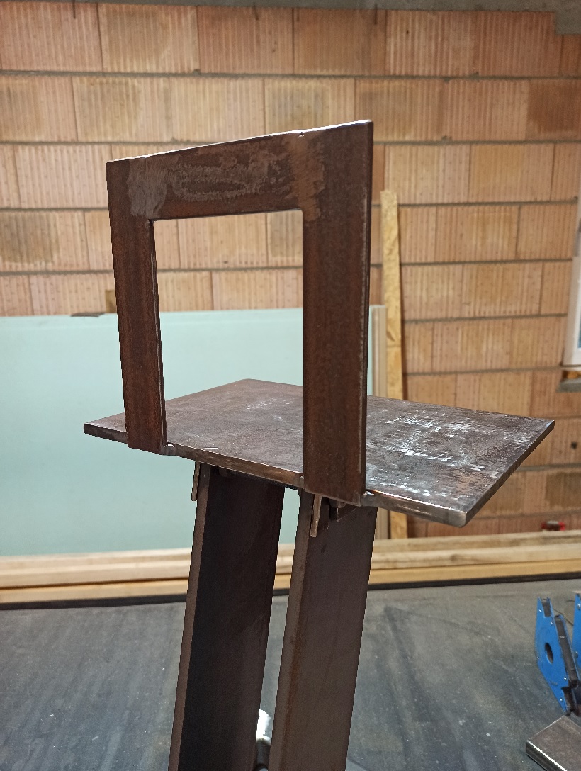

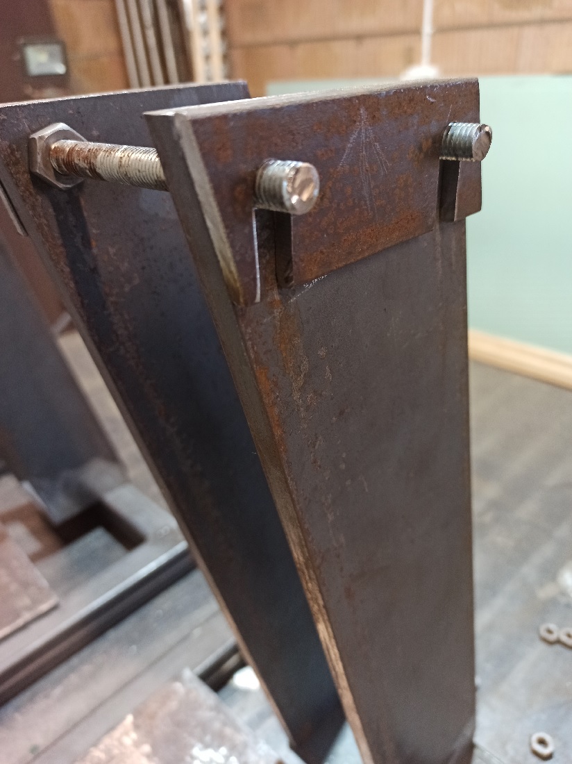

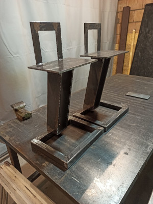

Re: Podstawki pod kolumny własnej produkcji
Post autor: kulek123 »
Miejsce na płyty będzie w innym projekcie 😁 ale przyznaję że była taka myśl tylko w innej koncepcji podstawek jakiś rok temu 🤨. Tak jak piszecie obciążenie jest przewidziane będą otwory w podstawie na zasyp lub zalew jeszcze zobaczymy, kolce, raczej nie przewiduję chyba jakieś gumy ale zobaczymy.
kulek123
Posty: 510
Rejestracja: 06 gru 2018, 14:58
Gramofon: SABA PSP 248
Lokalizacja: Wilków
#15
