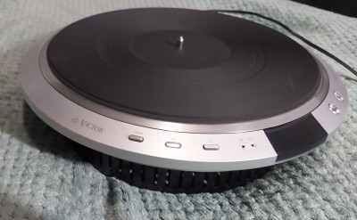

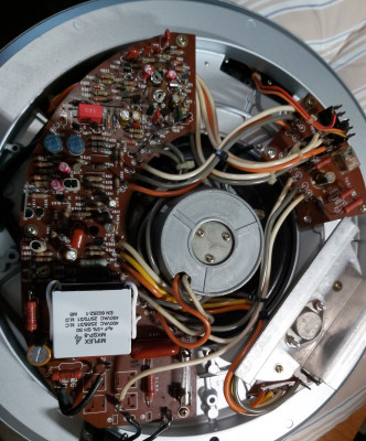

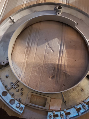

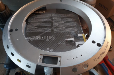

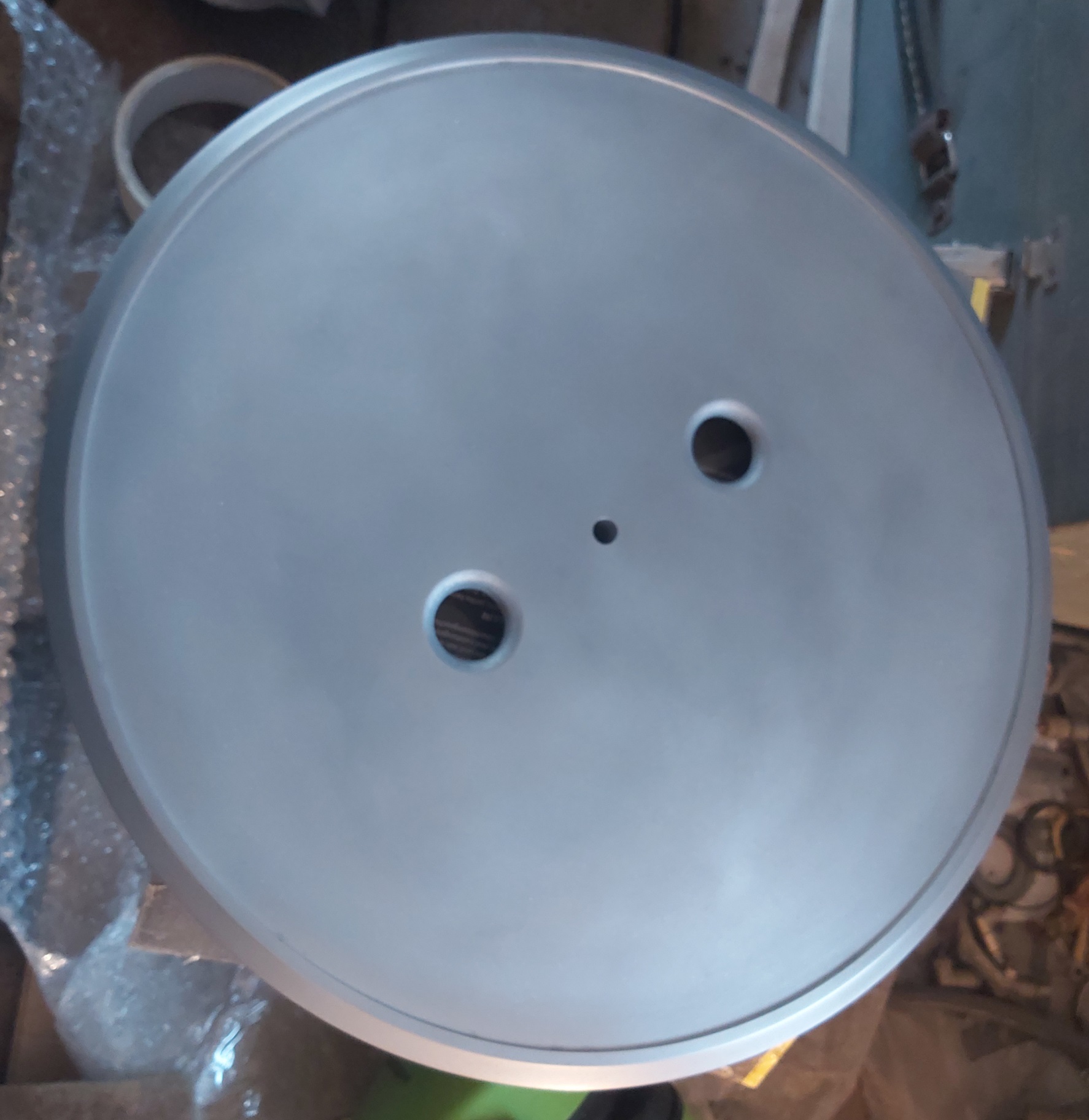

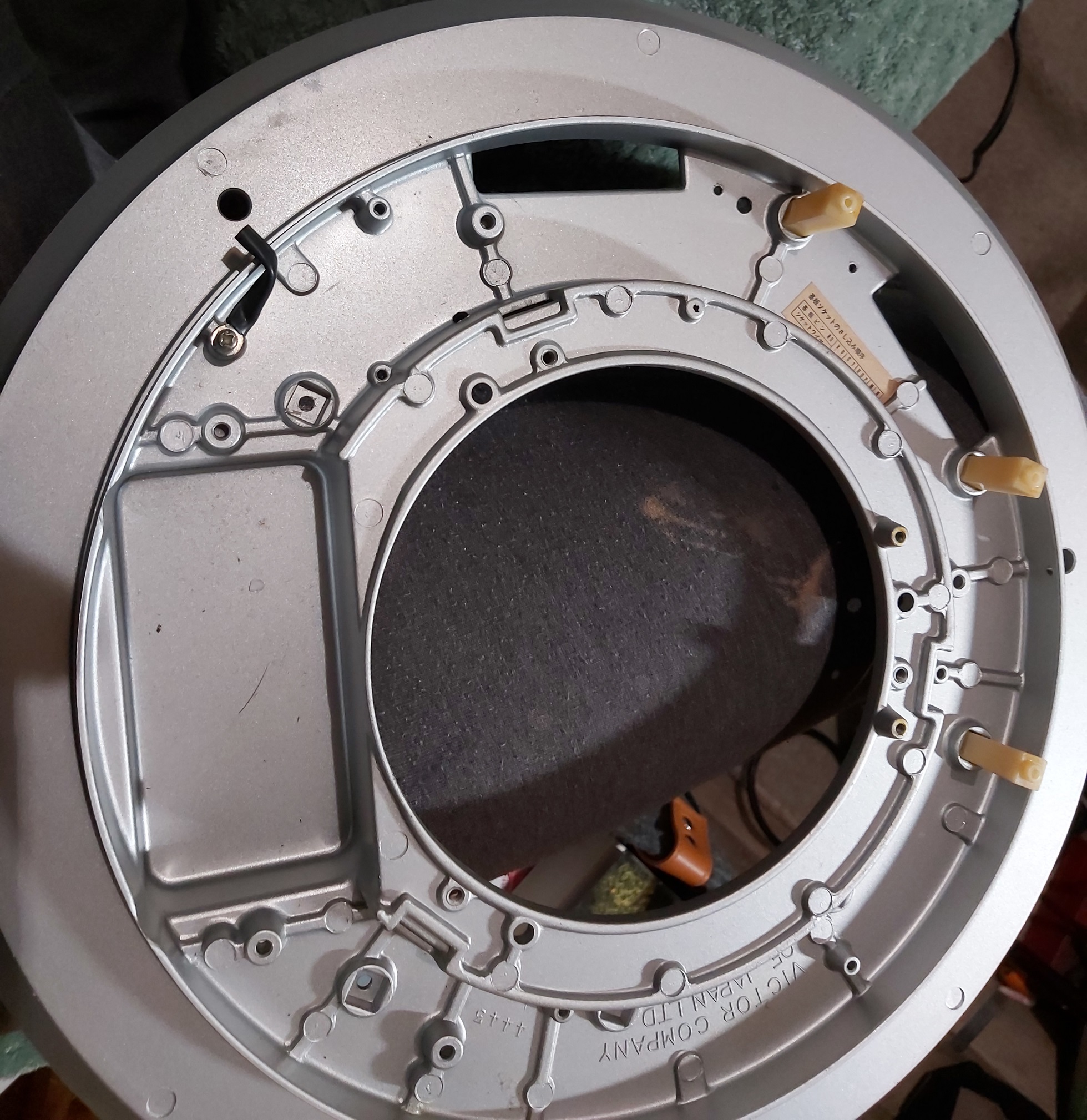

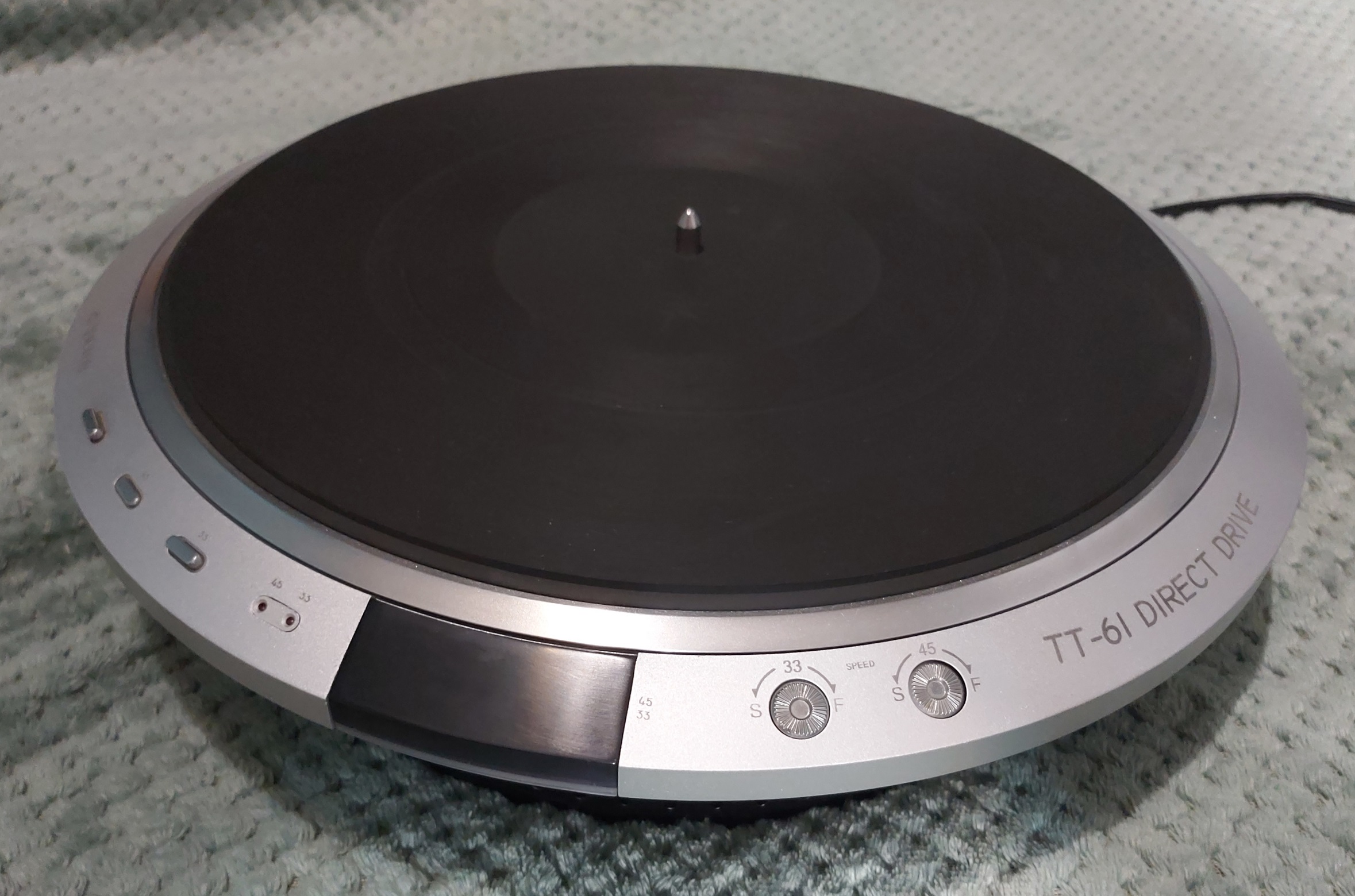

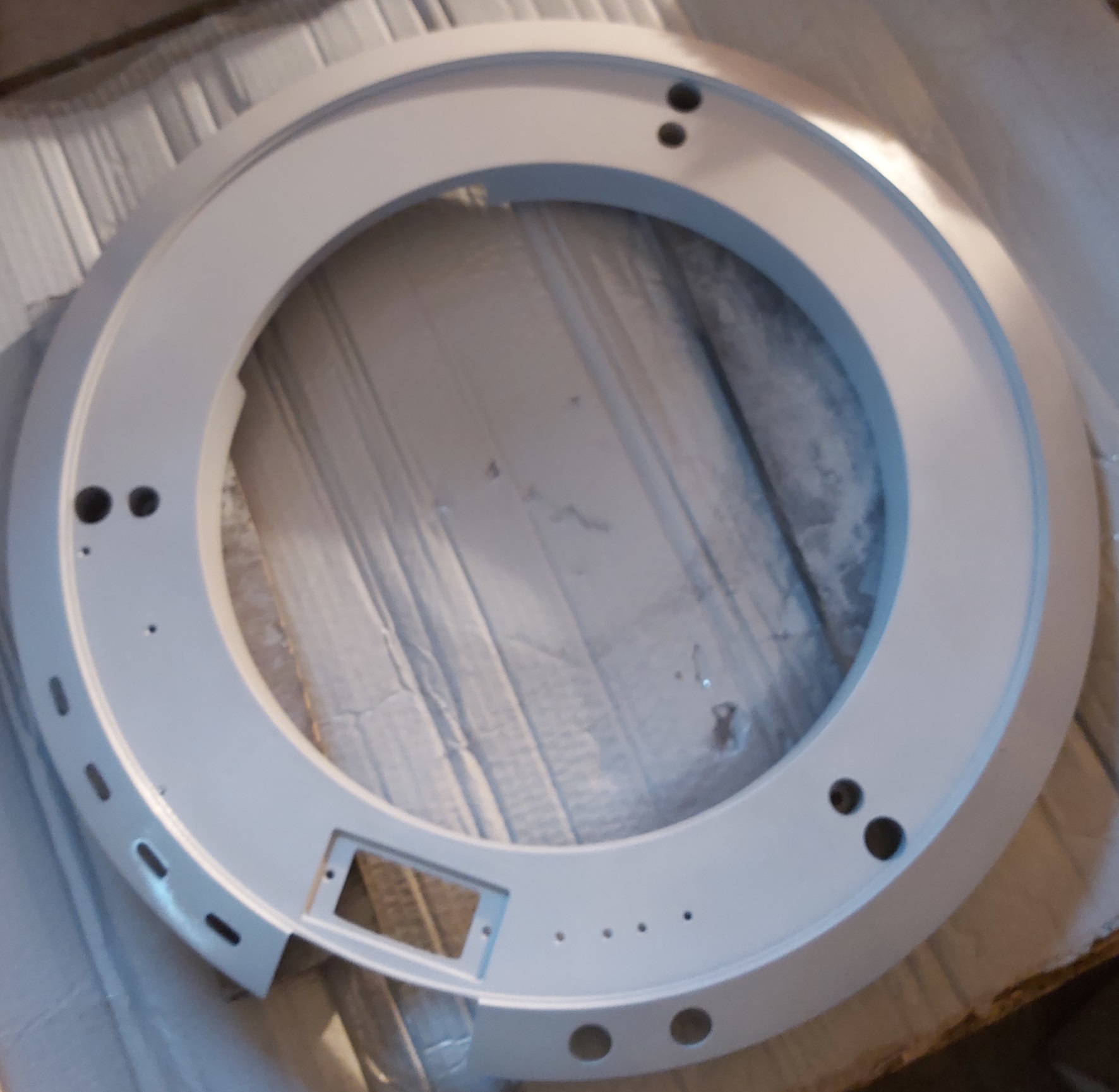

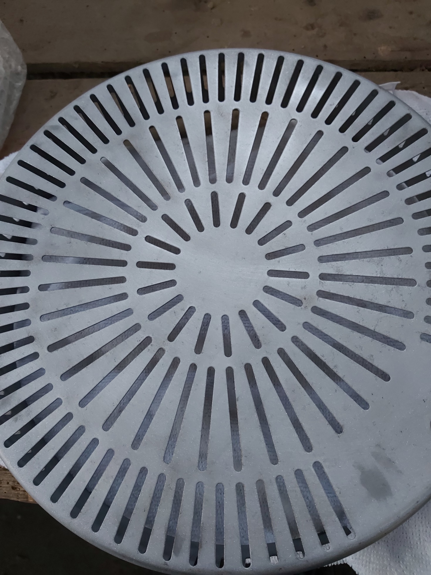

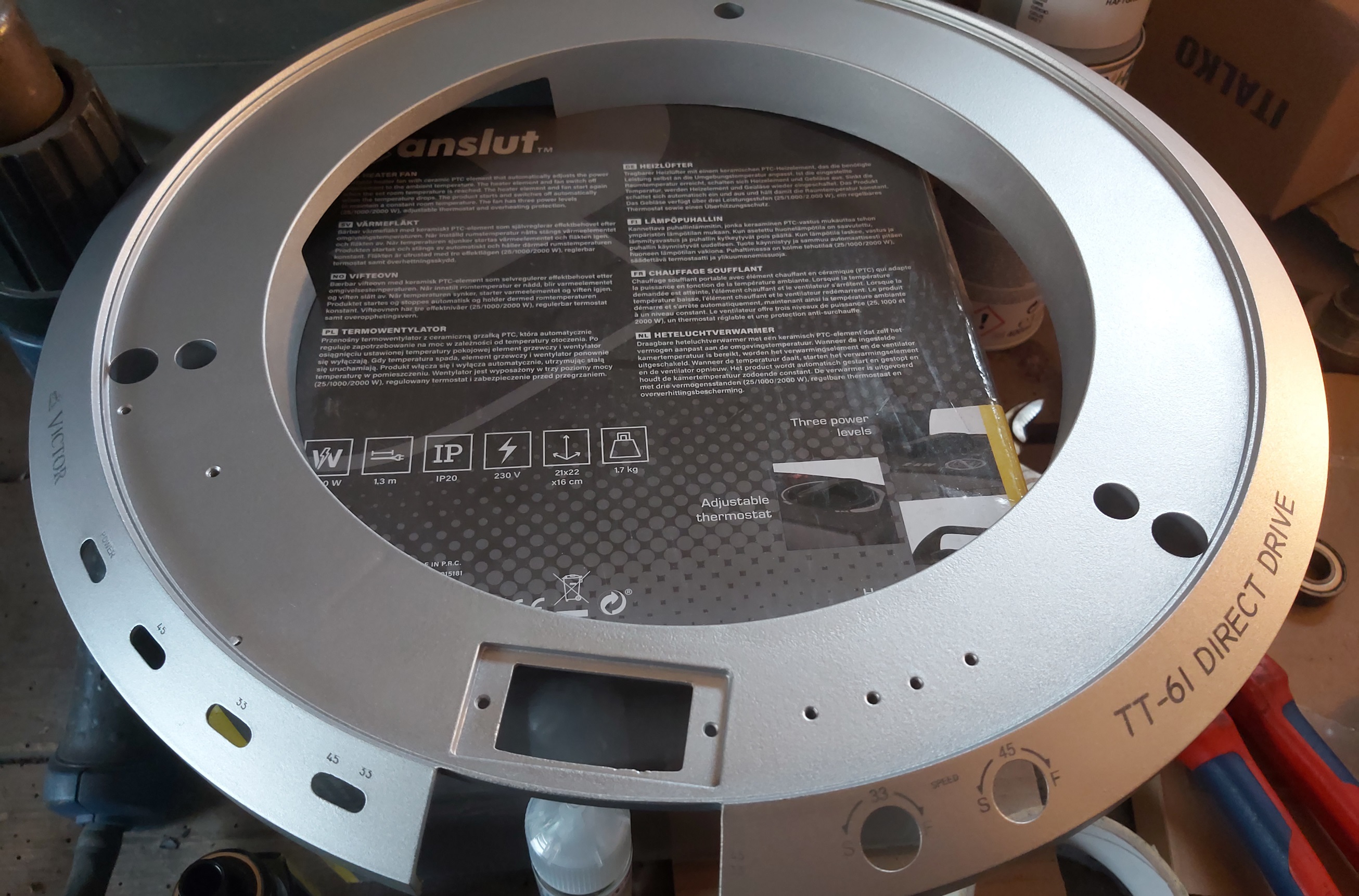

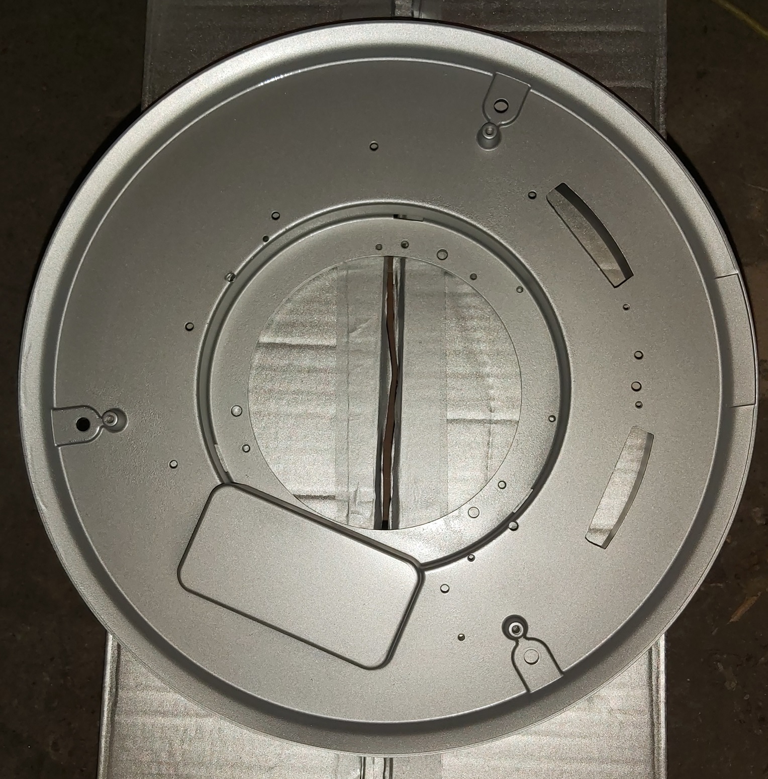

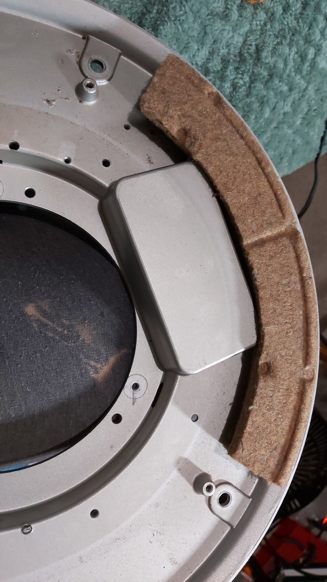

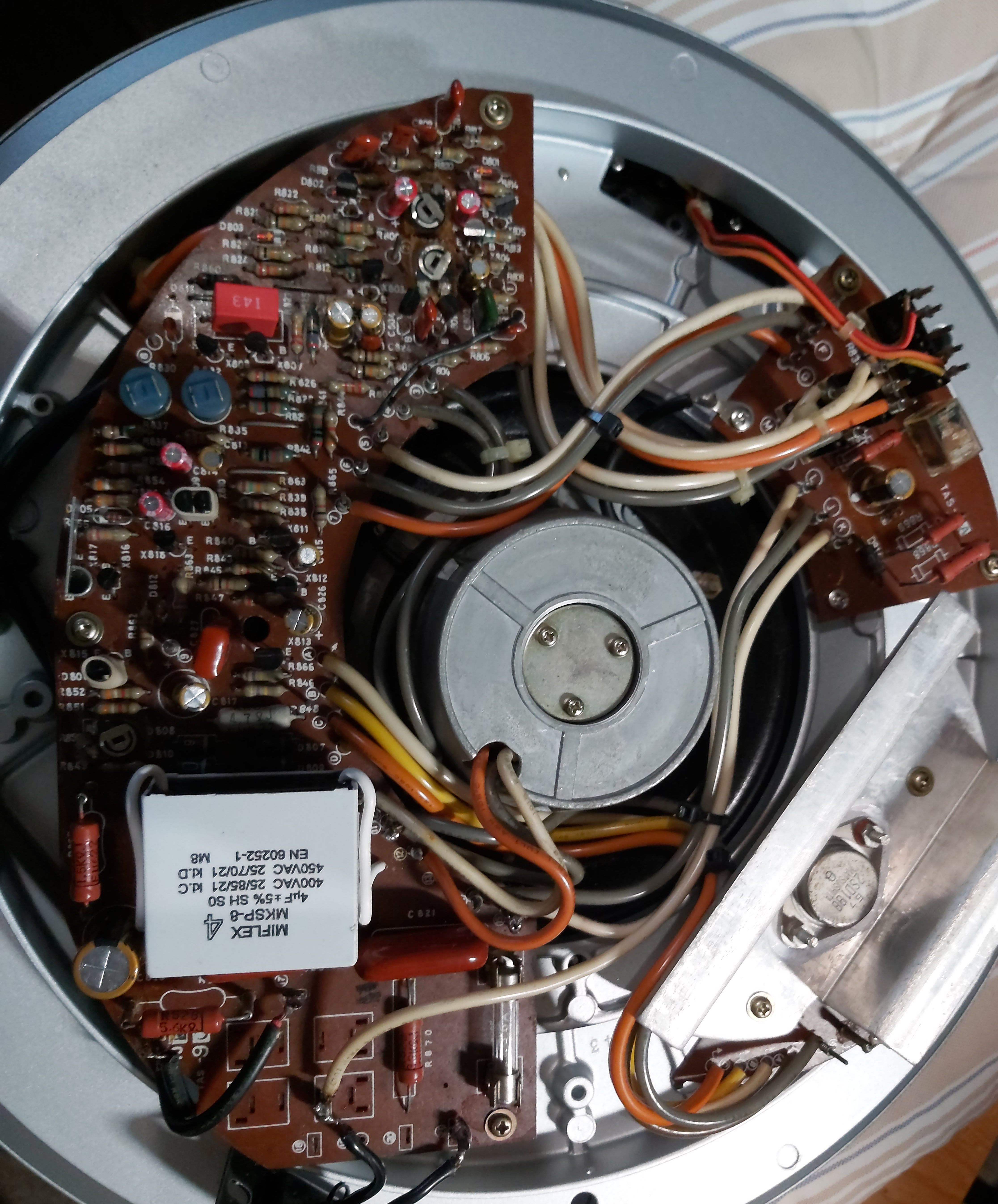

Jak w temacie na pierwszy ogień :angry-extinguishflame: TT61 najniższy model ale dość ciekawy całkowity analog ale potki od obrotów mają swój urok Mechanicznie skończony wypiaskowany i od nowa polakierowany .Elektronika no cóż silnik sprawny płytki pomyte elektrolity wymienione ,zasilacz uruchomiony co ciekawe zasilany bezpośrednio ze 100VAC :scared-shocked: , pozostało kilka tranzystorów do wymiany i powinien hulać (przyjadą pewnie pod koniec stycznia ).
Jak wyszło :think: , kilka fotek przed w trakcie i po renowacji. ;)

Jest elegancko :clap:

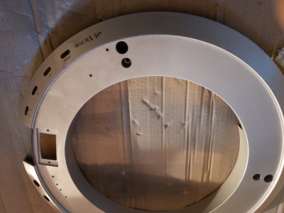

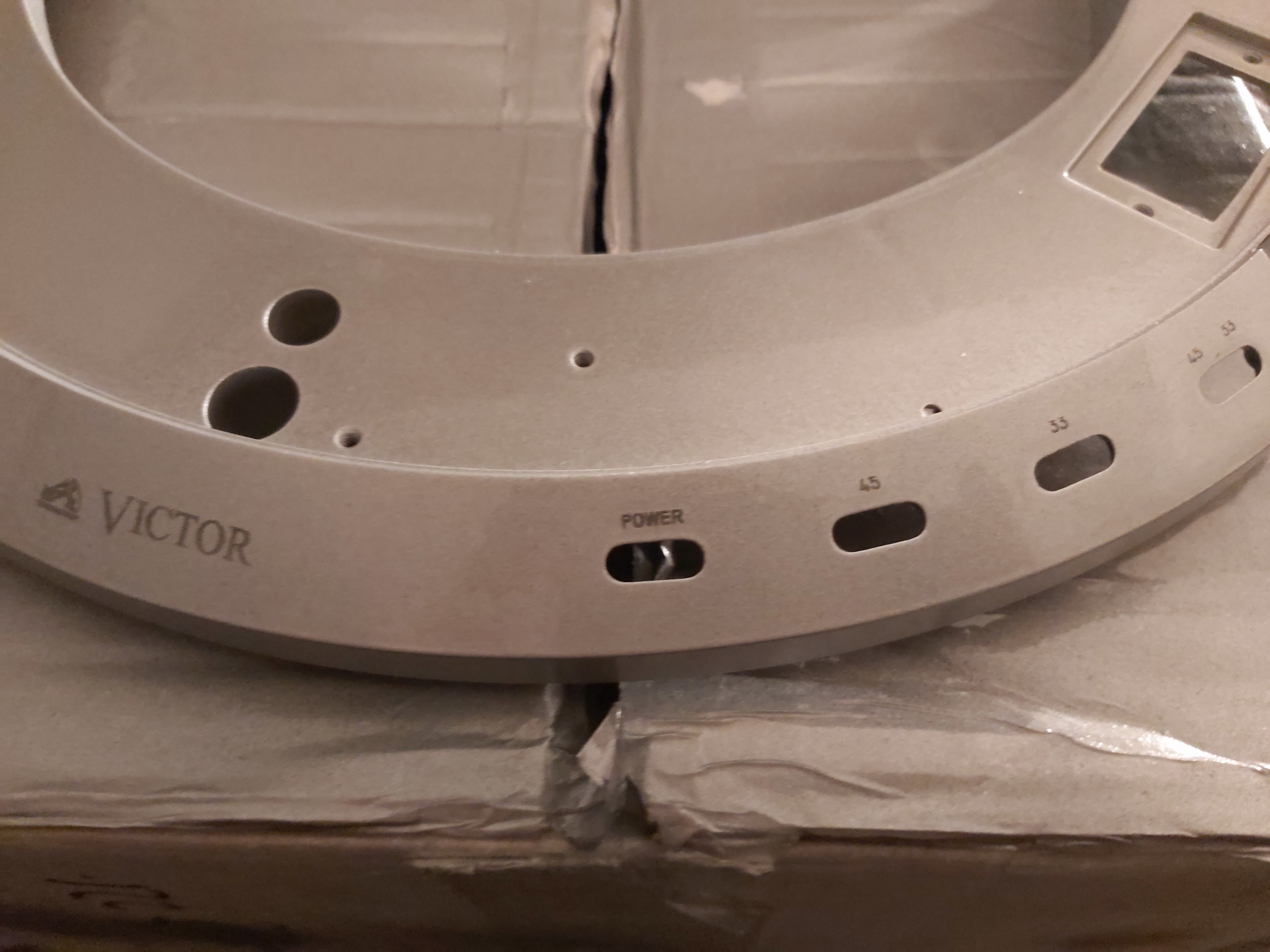

A powiedz, czy napisy nanosiłeś na nowo? Jeśli tak to jak?
Widzę też, że korpus jest jakiś niski w porównaniu z moim TT-81. Ile on ma cm?

Tak nanosiłem na nowo laserem ,wysokość spodu to około 6,5cm .

Fajna sprawa. Jak robisz odwzorowanie 1:1 napisów? Rozumiem że laser, ale za wzór służą fotki czy jeszcze co innego?

Ze zrobionych własnoręcznie fotek (albo z netu) nie da się nic zrobić będzie rozmazane więc tak trzeba je na nowo odwzorować w odpowiedniej jakości ,logo pieska słuchającego patefonu pochodzi z internetu(q i tak trzeba było je podrasować ,reszta to tylko odpowiednie czcionki itp.
Naniesienie grafiki na okrąg w dodatku ścięty :doh: to duże wyzwanie udało się za trzecim razem :shock:
Właśnie miałem o to dopytać.
Miałeś jakiś szablon do ćwiczeń? Bo widzę lub wydaje mi się, że widzę, że r-ka nanoszenia tego laseru na największym napisie trochę się rozjechała z r-ką ściętego stożka podstawy gramofonu. Gratuluję odwagi, ja bym się chyba cykał zrobić to na gotowym elemencie. Coś czuję, że to była przygrywka do renowacji wyższych modeli :)
A w którym momencie został użyty laser? Na lakierowanej powierzchni czy jakoś wcześniej?

Hm a nie dałoby się odbić jakąś "maskę" od oryginału przed robotą i potem ją wykorzystać do odwzorowania napisów?
Tak głośno myślę tylko, nie wiem jak to się robi profesjonalnie itp.
Podobne wyzwania mają ludki co remontują panele czołowe sprzętów.

mrcnoos pisze: ↑
05 sty 2023, 22:32
Nie

mrcnoos pisze: ↑
05 sty 2023, 22:32
Przed ostatnią warstwą lakieru .Praktycznie na gotowym elemencie :roll:
Wojtek pisze: ↑
06 sty 2023, 00:41
Termotransfer się nie sprawdza :(
Można by to inaczej ogarnąć ale ja nie mam takiego sprzętu jeszcze 8-)

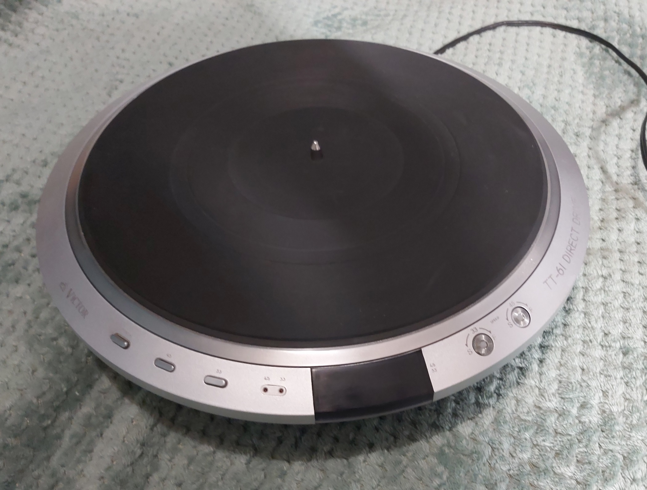

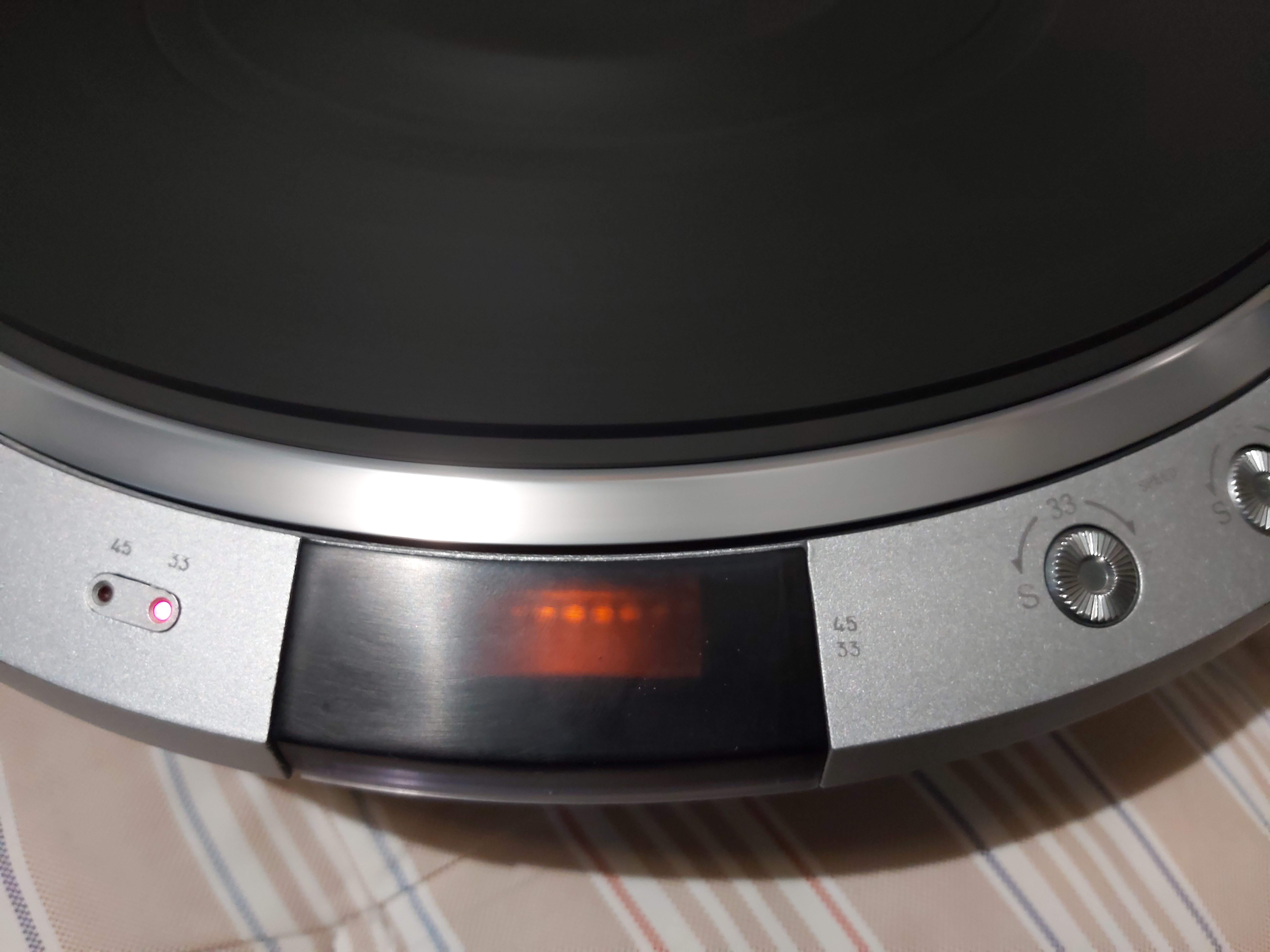

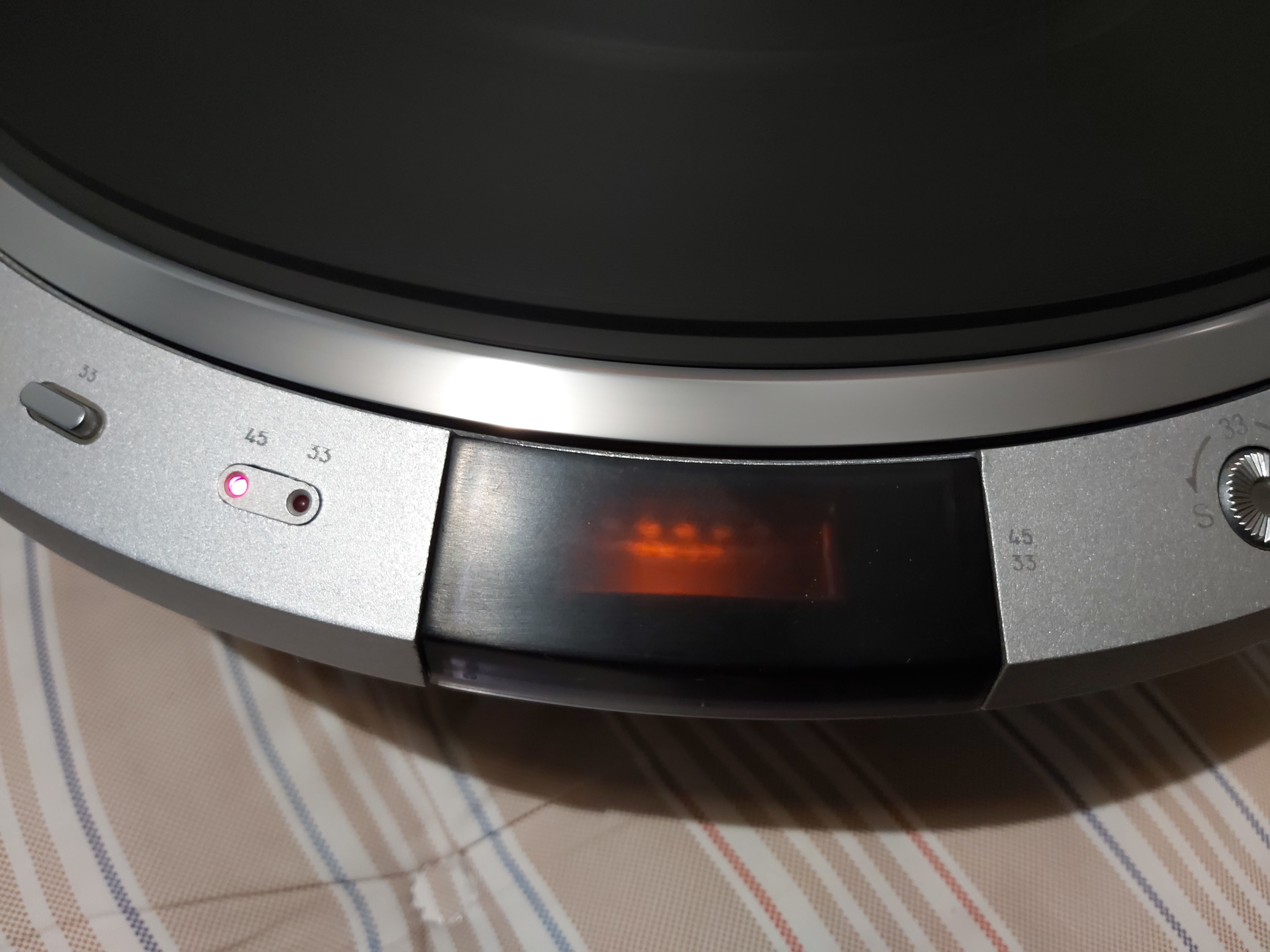

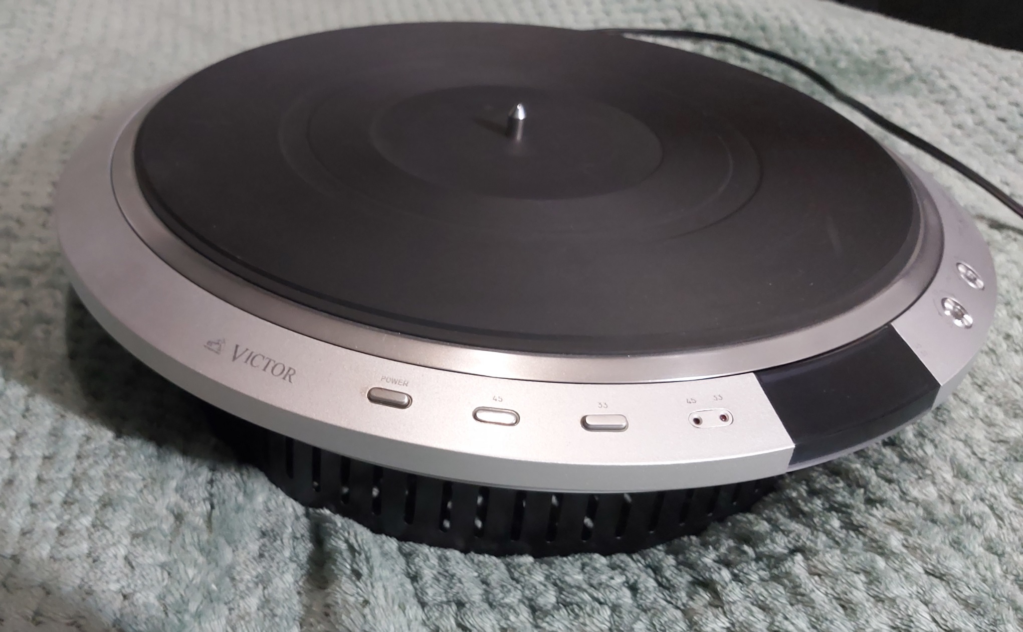

Pierwszy skończony obroty ustawione na obu prędkościach, pływa + - 0,03 rpm to będzie ok jak na wiek 45 lat . ;)

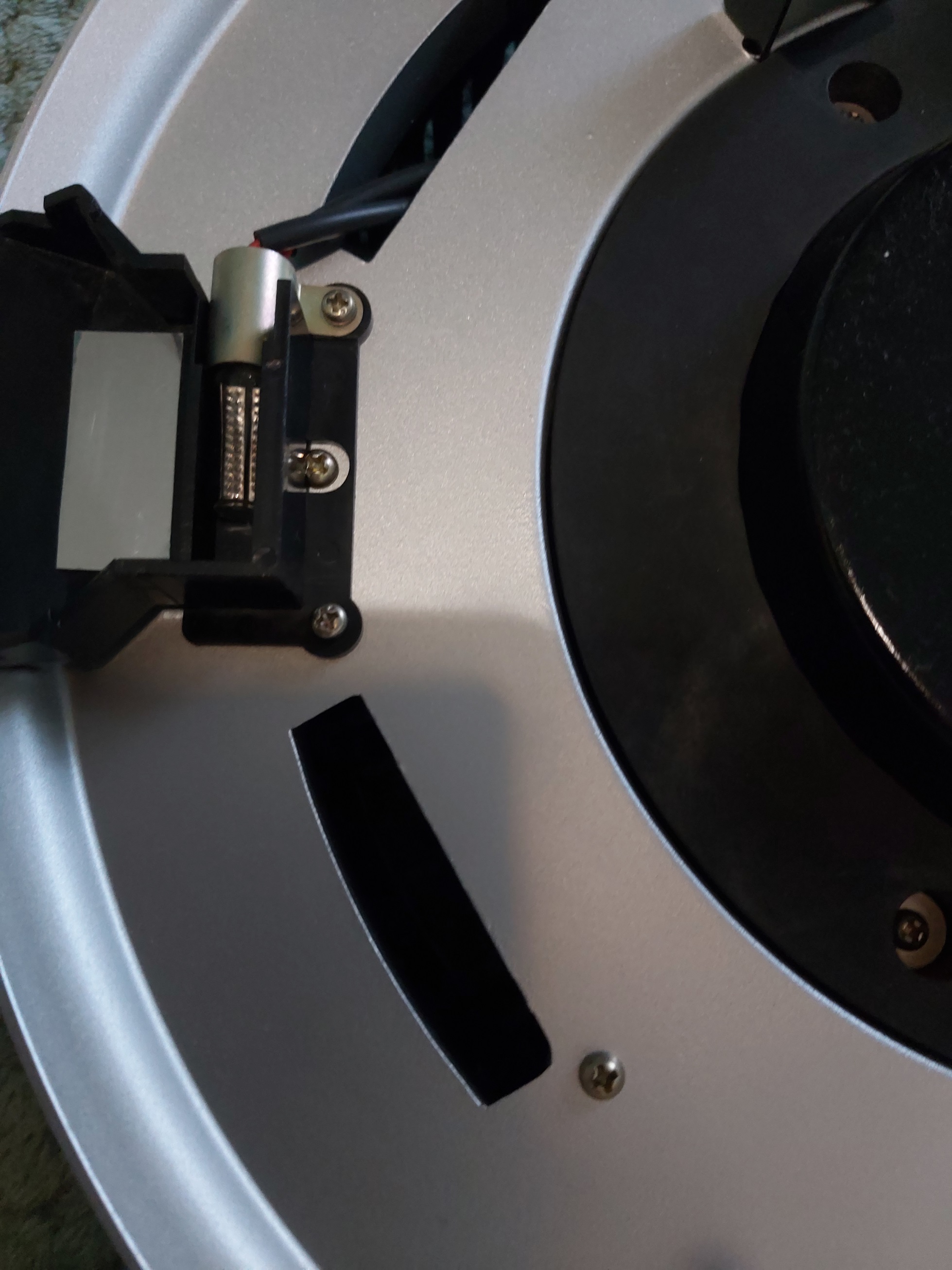

"Szybka" od stroboskopu jest lekko matowa. Tak było od początku, czy zmatowiała z biegiem lat?

"Szybka" od stroboskopu jest lekko matowa. Tak było od początku, czy znatowiała z biegiem lat?
Była cala porysowana więc ją przetarłem papierem 2500 ,może jeszcze jakaś polerka by się przydała :think:
