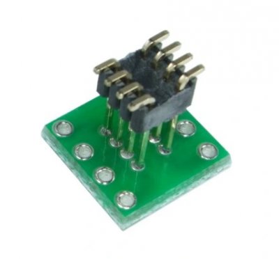

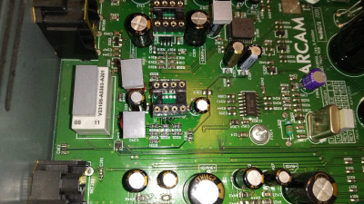

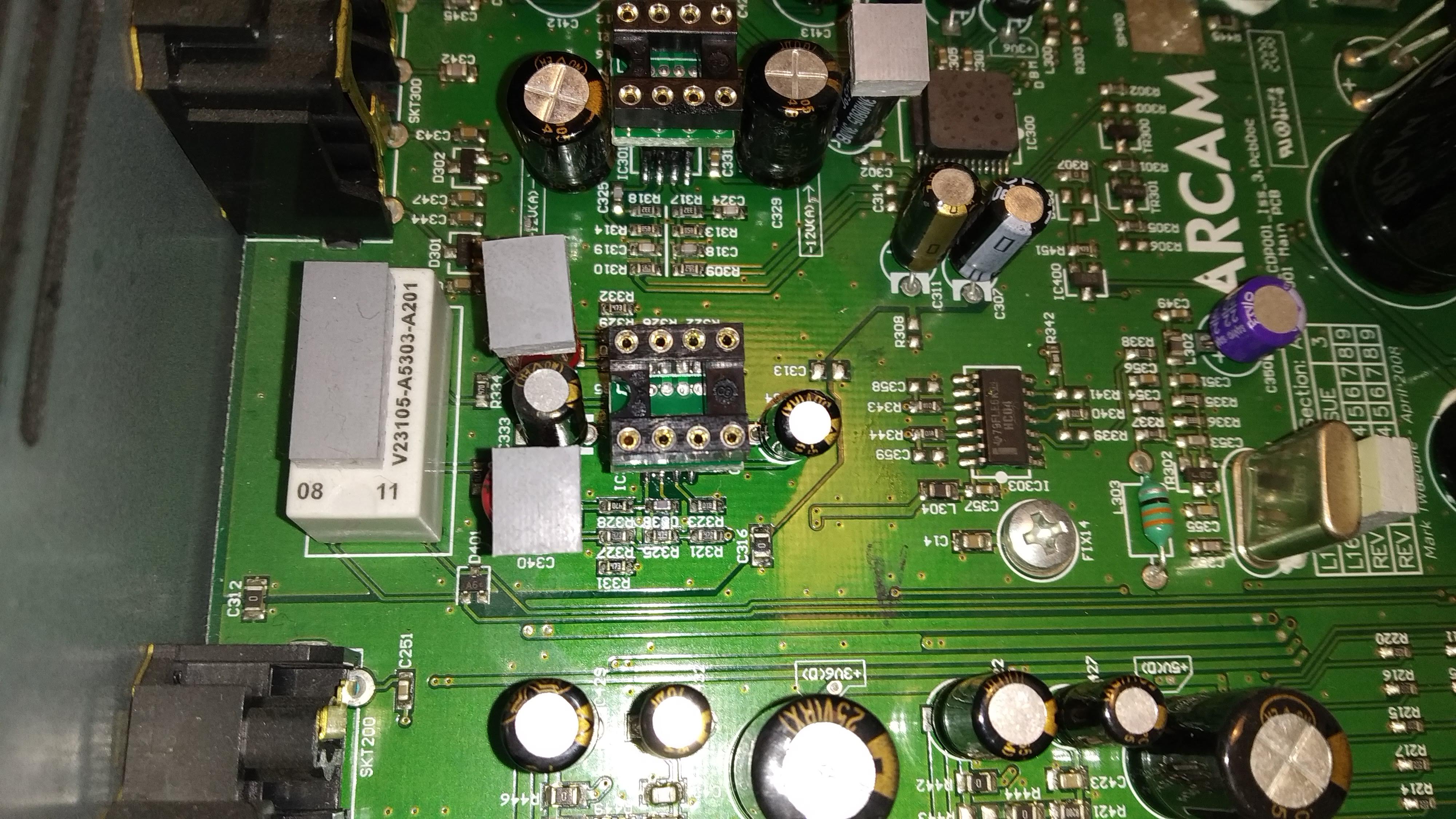

Dawno, dawno temu (he he, jakieś 10 lat, czyli prawie wczoraj) kupiłem CD-17 Arcama. Kosztował więcej niż moja miesięczna pensja, więc nie był to zakup "po taniości" i miał być wzorcem na lata (taki sprzęt docelowy :lol: ). I wszystko było pięknie do czasu, aż na dobre wsiąkłem w winyle, a sytuacja pogorszyła się, gdy zmajstrowałem dyskretnego PreamPa. Od tego momentu chyba ani razu nie uruchomiłem CD (poza testem porównawczym u @Martynki). W końcu zebrałem się w sobie i postanowiłem coś z tym zrobić. Tym czymś miało być wlutowanie podstawki pod opampy tak, żeby choć w ten sposób poprawić brzmienie (oryginalnie były tam 2114 JRC). Niestety Arcam wszedł już w fazę odcinania kuponów, tnąc bez pardonu koszty i prawie wszystkie elementy, w tym opampy, zastosował w wersji SMD. Już przy wylutowaniu zauważyłem poważne niezgodności z dostępnym w sieci schematem (m. in. brak DC serwa) dalej jednak chciałem ograniczyć się do wprowadzenia możliwości żonglowania opampami. Wlutowałem przejściówkę SOIC8-DIP8:
uzupełnione podstawkami
wsadziłem najlepsze opampy jakie miałem (OPA1612) i... DUPA: prawy gra, lewy trzeszczy, pojawia się napięcie stałe (i to na wyjściu!) generalnie coś się spier..o. Kilka godzin szukałem problemów dookoła (gówniane SMD 0805), poprawiałem luty, bez efektu. W końcu postanowiłem wrócić do stanu wyjściowego, wylutować przejściówki i .... spieprzyłem ścieżki (trudno nie było, szerokość 1 mils i chińska jakość :lol: ). Kapa krytyczna, sekcja analogowa poszła się kochać. Nie pozostało nic innego jak zrobić własną. I tak przechodzimy do clou.

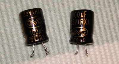

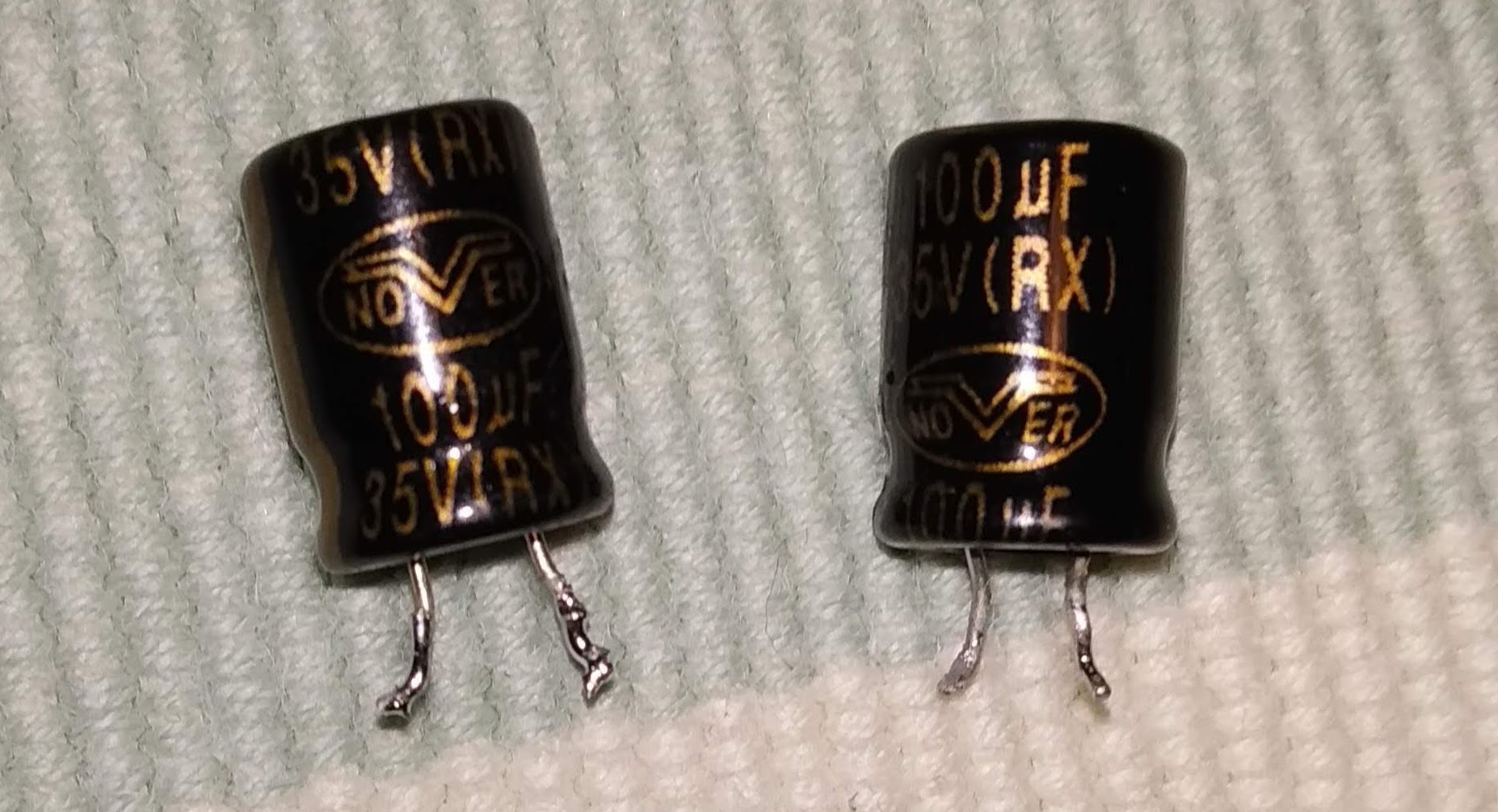

Opis stanu oryginalnego: przetwornik Wolfson WM8741, z wyjściem napięciowym symetrycznym (po dwa sygnały na kanał w przeciwfazie), za nim układ filtra aktywnego 4 (chyba, bo możliwe, że 6) rzędu na 2 opampach oraz śmiesznych rezystorkach i kondensatorkach SMD, a na końcu, .... uwaga... do odcięcia składowej stałej chiński, nołnejmowy, bipolarny elektrolit 100uF (nosz qrua!). Generalnie z wyglądu bardziej płyta główna komputera niż lepszej klasy CD.

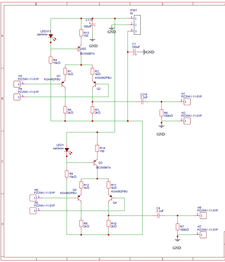

Opis rozwiązania: zamiast filtra para różnicowa z rozszerzoną strefą liniową. Ze względu na składową stałą na wyjściu Wolfsona o wartości 1/2 napięcia zasilania sekcji analogowej (ok. +2,7V) zaprojektowałem parę na tranzystorach PNP. Wzmocnienie układu wynosi ok. 1 a schemat wygląda tak:

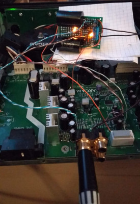

Zlutowałem na małej (za małej) płytce uniwersalnej, żeby po prostu sprawdzić.

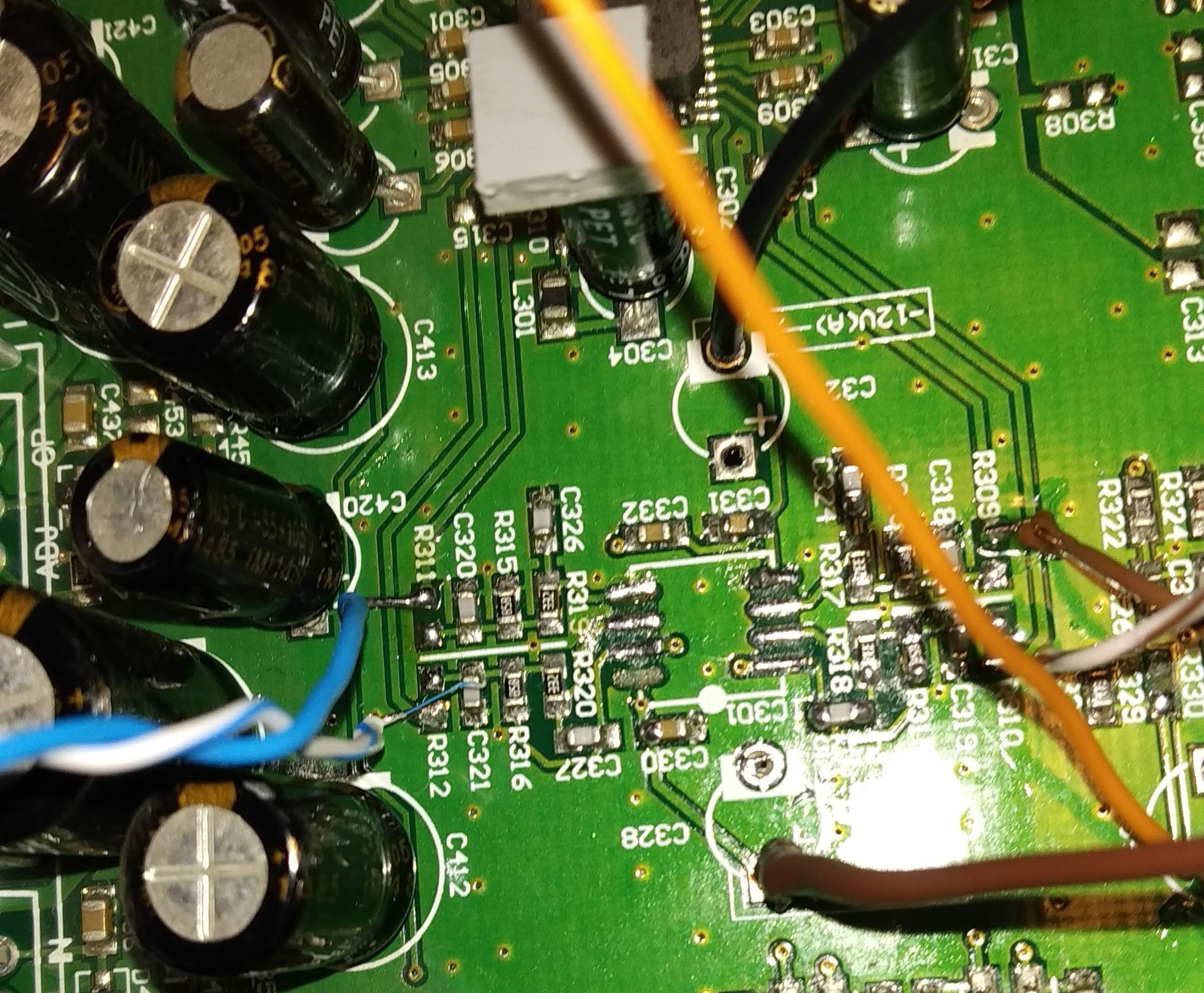

Ukradłem sygnał i prąd z płyty głównej CeDeka:
Nie ruszyło od kopnięcia, bo w schemacie miałem błąd ale po poprawieniu diody źródeł prądowych ładnie zabłysły i ze słuchawek (bo późno) popłynęła MUZYKA!
Chyba jest dobrze, bo słuchanie CD nie wywołuje już ochoty na jak najszybsze znalezienie odpowiedniego winyla :lol: . Póki co nie zauważyłem niepożądanych skutków braku filtra na wyjściu ale planuję zrobić także układ z filtracją (antyalisingiem).

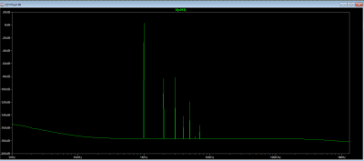

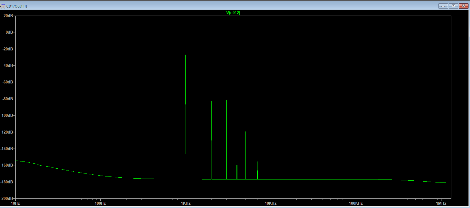

Tytułem uzupełnienia wyniki analizy Fouriera z LT-Spice'a:
Obliczone THD: 0.008073%
Bacek
Posty: 4374
Gramofon: Kenwood L-07D
Lokalizacja: Poznań
Re: Tranzystorator (albo tranzystoryzacja DAC)
Post autor: Bacek »
Jak solidnie sparujesz tranzystry w LTP to może się okazać że kondensator na wyjściu jest zbędny a przy okazji THD będą lekko niższe.
Current mirror zamiast rezystorów 2k też jeszcze coś może poprawić w tej kwestii.

Wykres jest z symulatora więc lepiej nie dobiorę tranzystorów :D
W rzeczywistości może być trochę gorzej ale rezystory emiterowe załatwiają problem niesparowania tranzystorów. W ich cieniu rBE jest praktycznie niewidoczne. Ten układ ma rzeczywiste wzmocnienie poniżej 1.
Bacek pisze:
01 gru 2022, 12:36
Być może, musiałbym to przesymulować. Myślę, że harmoniczne to to "zasługa" mimo wszystko pewnej nieliniowości układu choć zakres liniowy PR wynosi mniej więcej +-6V AC na wejściu (WM8741 ma amplitudę sygnału 1V dla 0dBs).

Mody trochę z innego układu bo z powerampa (ale układ w sumie ten sam jak tam jest przed VAS) ale te dwie rzeczy zbiły thd z deklarowanych przez producenta (i zmierzonych) o ok 20dBa w dół. Parowanie przy okazji poprawiło znacząco PSRR ale tu to pewnie i tak będzie miało niewielkie znacznie.
Zamiast parowania można by zrobić w sumie jakiś potencjometr balansujący w degereracji pod źródłem prądowym ale nie wiem czy efekt będzie ten sam.
Ale w sumie faktycznie nie dopatrzyłem że tam jest tak niskie wzmocnienie.

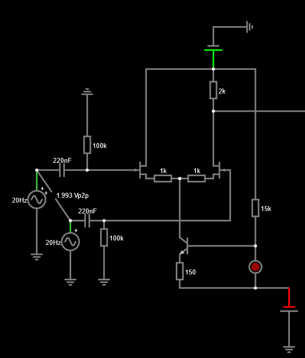

Dało by się chyba i na jFETach ale tu cierpię na niedostatki wiedzy. Inna zasada działania. Chyba trzeba by użyć kondensatorów, żeby odciąć składowa stałą z wyjścia Wolfsona. :think:

Takie to wynalazki Arcam pozwolił Chińczykom montować w sprzęcie firmowanym logiem Arcam:
:evil: :twisted:
Kondki siedziały w torze audio jakby kto pytał.

Nie znam ale wymyśliłem coś takiego:
Lepiej byłoby na P-jFetach (wtedy nie trzeba odcinać DC z wyjścia przetwornika) ale te są nieproporcjonalnie drogie. Żeby dobrać 2 pary musiałbym kupić z 20 sztuk a jeden NTE326 kosztuje 25zł :shock:
