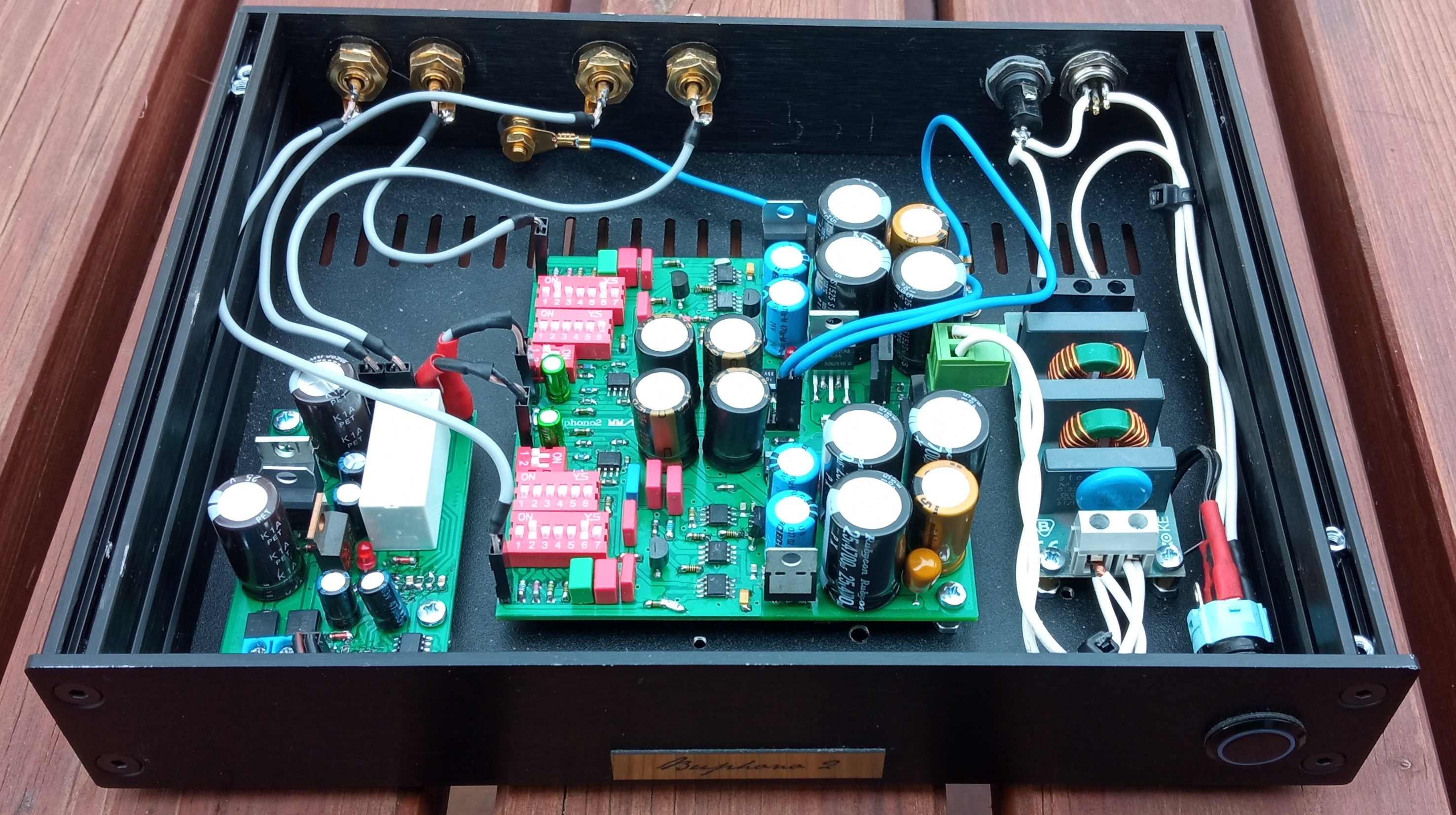

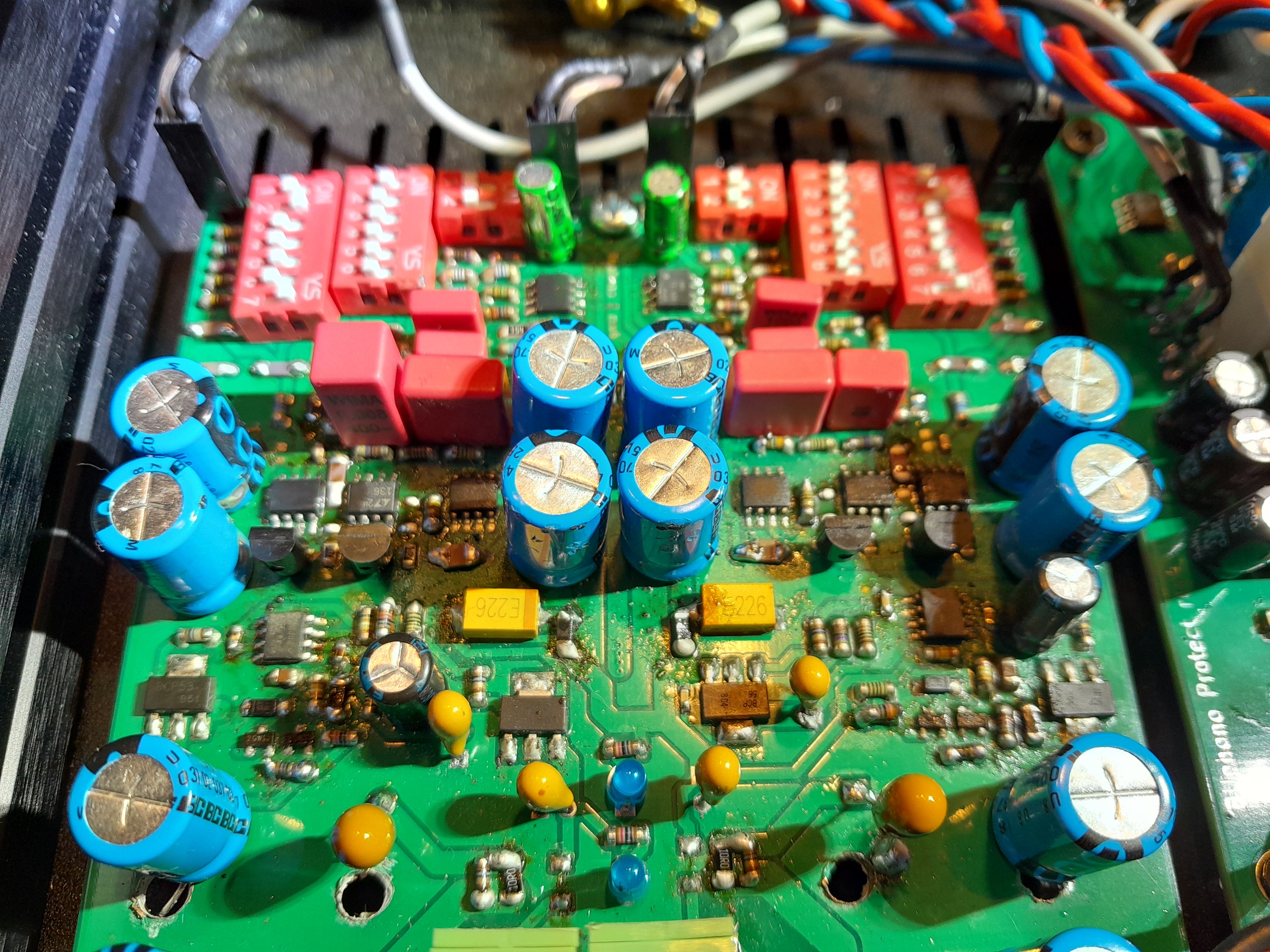

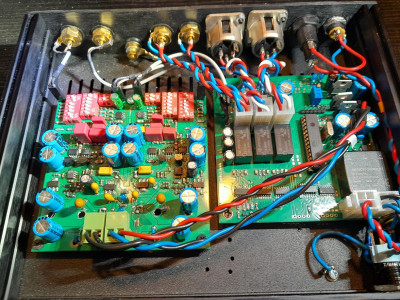

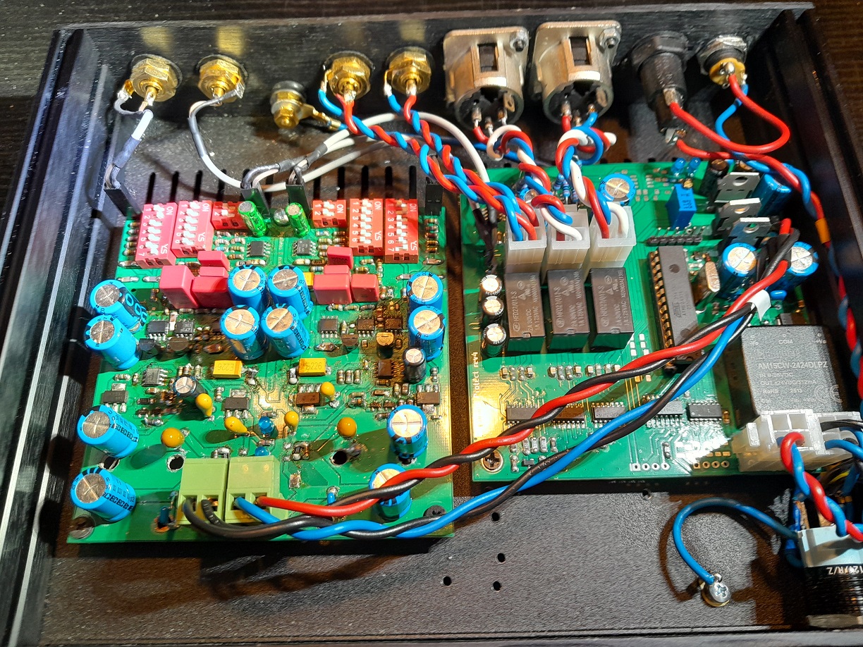

Cześć, przedstawiam wam mój nowy projekt Buphono2, jest to rozwinięcie znanego już Buphono. Jest to dość nietypowy układ, postanowiłem połączyć dwa znane typy preampów phono, aktywnej i pasywnej korekcji. Podjąłem próbę połączenia zalet tych dwóch typów w jeden układ, mianowicie dwóch wzmacniaczy co daje duże stabilne wzmocnienie i jednej pętli sprzężenia która daje niskie zniekształcenia. Działa to na zasadzie wzmacniacza błędu, wzmacniacz wejściowy jest typem JFET który ma znakomite parametry wejściowe, jego pętla sprzężenia jest rozpięta i sygnał trafia na opamp prądowy bardzo szybki 1000V/us który jest ustawiony na wzmocnienie 20dB, czyli sygnał maksymalny jaki jest w stanie wygenerować pierwszy opamp jest dodatkowo wzmacniany o 20dB. Z wyjścia drugiego opampa sygnał po przejściu przez filtr RIAA wraca z powrotem na pierwszy opamp. Dzięki temu wszystkie zniekształcenia łatwiej są usuwane w parze różnicowej pierwszego opampa, poprawiło to znacznie zniekształcenia w porównaniu z pierwsza wersją. Całość jest dodatkowo buforowana scalonym kwadro wtórnikiem pracującym w klasie A, 30mA prądu spoczynkowego, bufor pilnuje aby obciążenie przedwzmacniacza nie wpływało na prace bardzo czułego układu. Żeby układ był stabilny i nie generował składowej stałej, pilnuje go podwójne DC serwo, Serwo jest buforowane opampem w takim celu by jego praca nie wpływała na sygnał wyjściowy i żeby jego odpowiedz była jak najszybsza. Dzięki takiemu układowi udało mi się uzyskać wzmocnienie 120dB w otwartej pętli do prawie 100khz z zachowaniem marginesu fazy. W jednym kanale pracuje 5 układów scalonych :)
Układ wejściowy buphono 2 został wyposażony w prosty układzik filtrujący śmieci powstałe na kablu z gramofonu, wejście buphono jest realizowane w sposób symetryczny więc jeśli coś przenikło by na ekran kabla sygnałowego wyszło by i na wyjście.
Zasilacz zewnętrzny.
W przypadku Buphono 2 zastosowałem zewnętrzny prosty zasilacz DC 12V, napięcie najbardziej powszechne także wtyczka o standardzie 2.1/5.5 coby nie było problemu przy zmianie. Bo dzięki temu zabiegowi można sobie pożonglować jeszcze różnymi markowymi zasilaczami (Ja używam Hypsosa od Ferrum :)) Napięcie jest stałe wiec nie ma potrzeby stosowania dużych pojemności które to nawet by bardziej szkodziły w tym przypadku niż pomagały. Cała historia dzieje się w środku, Wewnątrz obudowy zastosowałem bardzo fajna przetwornice w aluminiowej obudowie która generuje symetryczne zasilanie +/-24V o częstotliwości 400khz wiec nie wpływa w żadnym stopniu na pasmo audio, ale mimo wszystko zastosowałem szereg filtracji na wysokie częstotliwości, więc napięcie jest stałe stabilny i czyste dzięki temu że nie ma transformatora problem brumu nie występuje w ogóle, Sama przetwornica jest kontrolowana przez procesor, włączona z opóźnieniem ale także w razie wykrytych problemów napięcie jest samoczynnie wyłączane.
Stabilizacja:

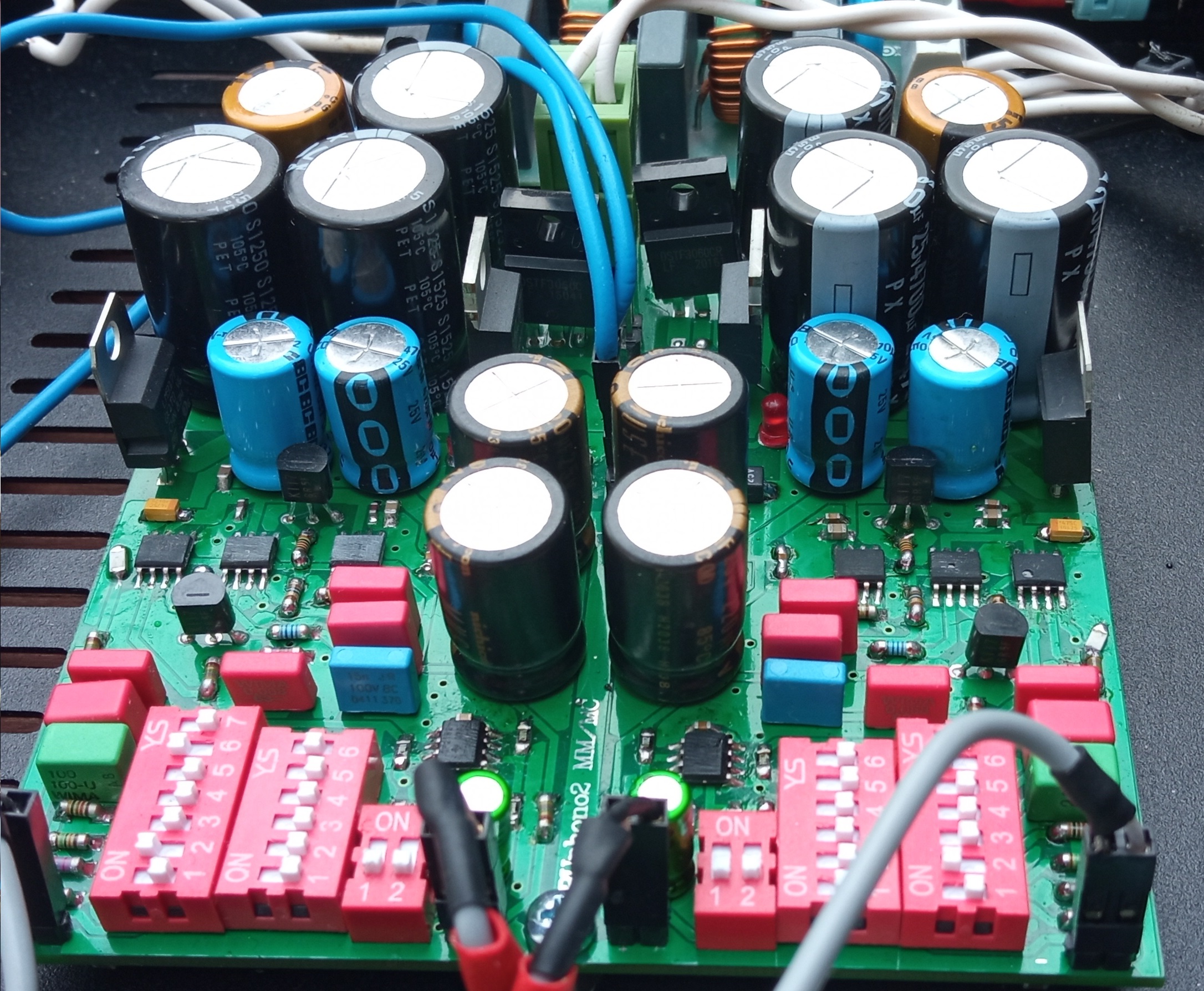

Jest to wymyślony przeze mnie układ dyskretny, stabilizacja jest dwustopniowa, Tranzystory obniżają napięcie schodkowo co znacznie zmniejsza straty cieplne i poprawia parametry samego stabilizatora. Pierwszy stopień obniża napięcie do 18V i z tego napięcia jest brane napięcie na kolejny bliźniaczy stopień, który robi już "czyste" +/- 15V które trafia na układ Audio. Nad wartością napięcia i filtracją śmieci czuwa specjalnie wybrany opamp który ma zerowy dryft bardzo niski offset, niskie szumy, i wysokie PSRR. Napięcie referencyjne to również rozbudowany układ o niskoszumowe źródło prądowe i diodę Zenera. Efektem ubocznym tego rozwiązania jest dodatkowe zabezpieczenie przeciwzwarciowe które chroni układ przed uszkodzeniem bo jak na wyjściu ostatniego stopnia powstanie zwarcie, pierwszy stopień siła rzeczy utnie zasilanie i ograniczy napięcie na wyjściu zasilacza. Taki pożyteczny ficzer :). Dalej między kanałami napięcie jest rozdzielane dławikami i już oddzielnymi ścieżkami i pojemnościami lądują do scalaków, kanały są rozdzielone miedzy sobą niezależna gruba ścieżka podłączona tylko do obudowy.

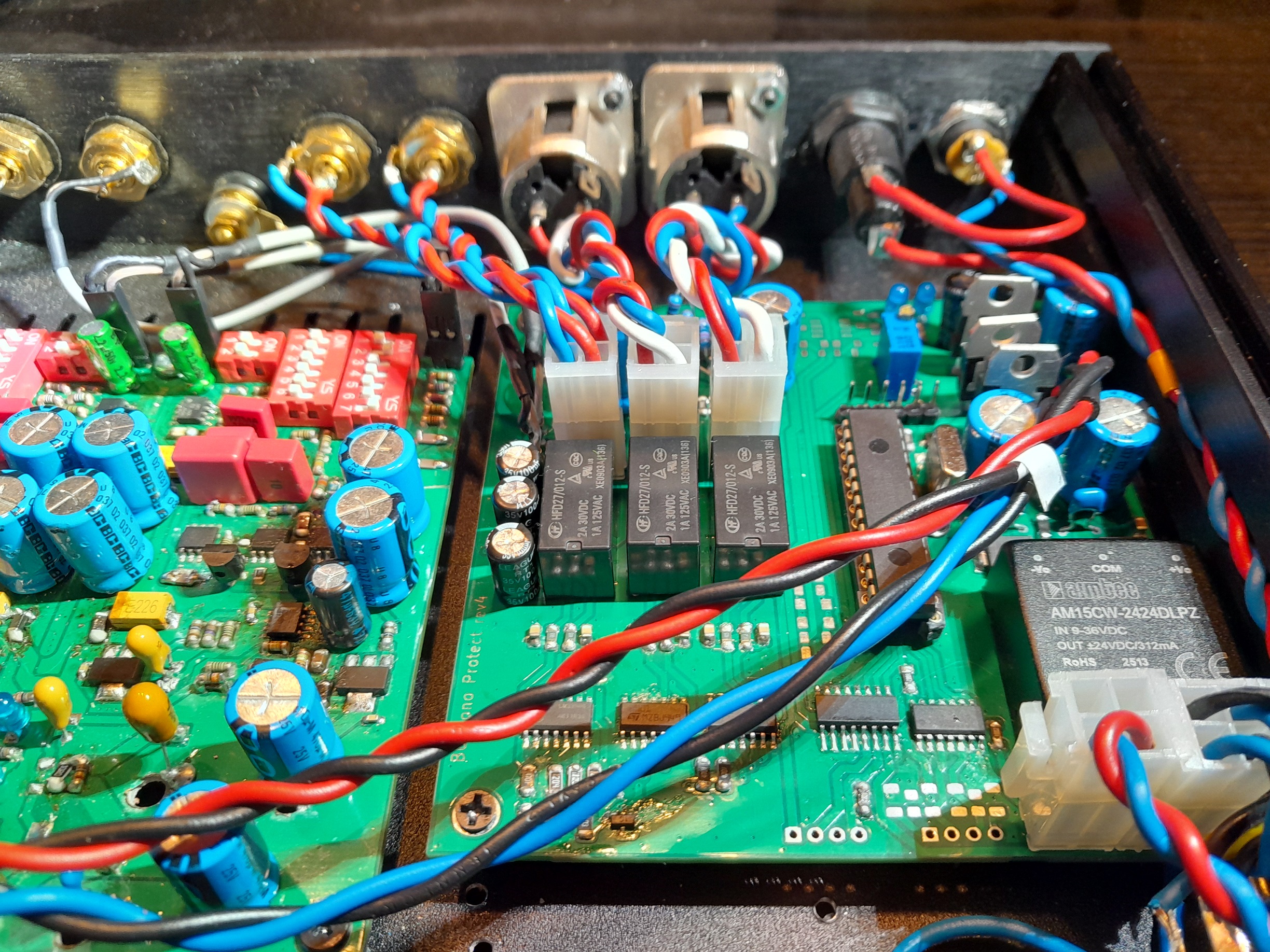

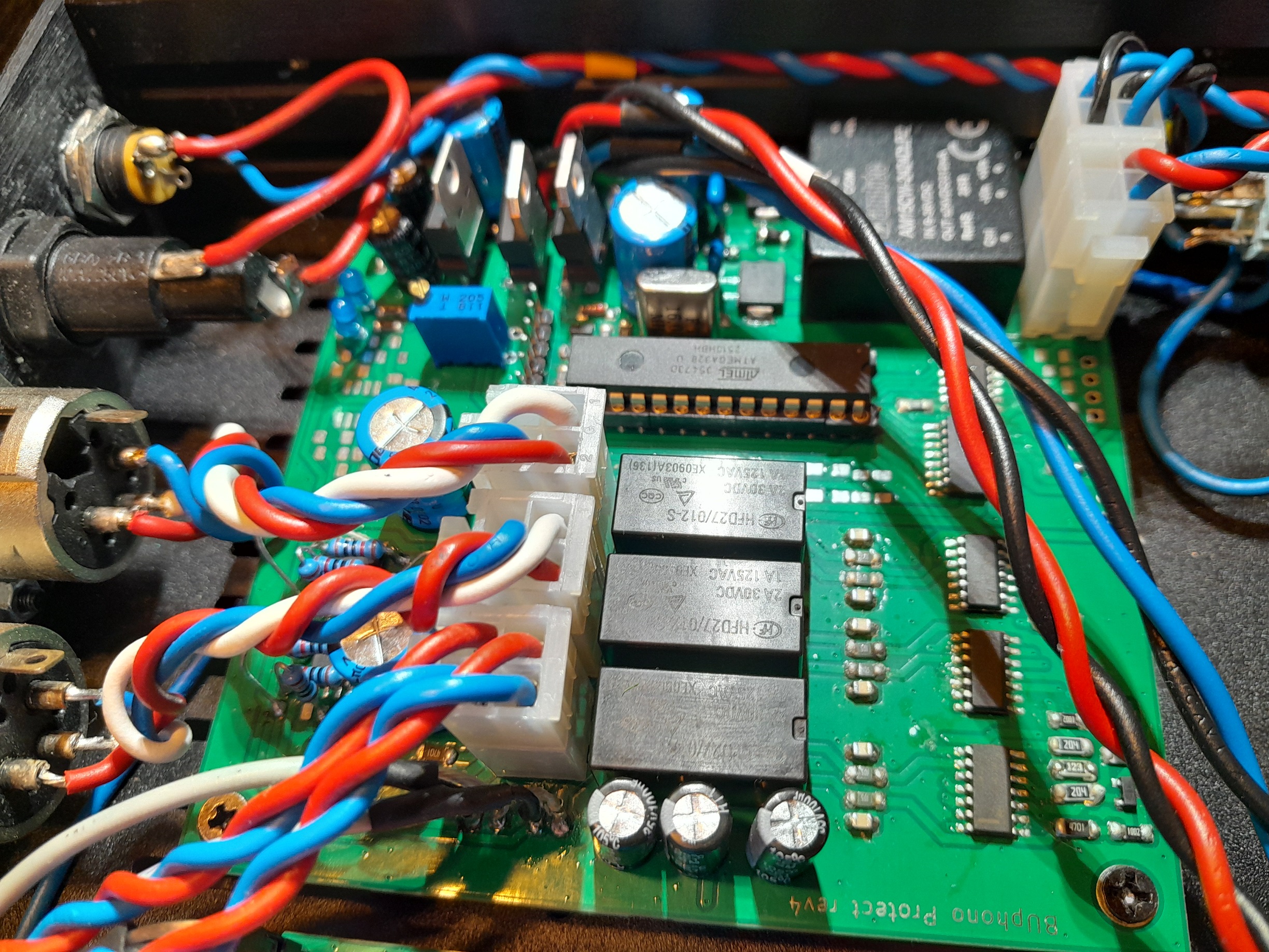

Buphono Protect

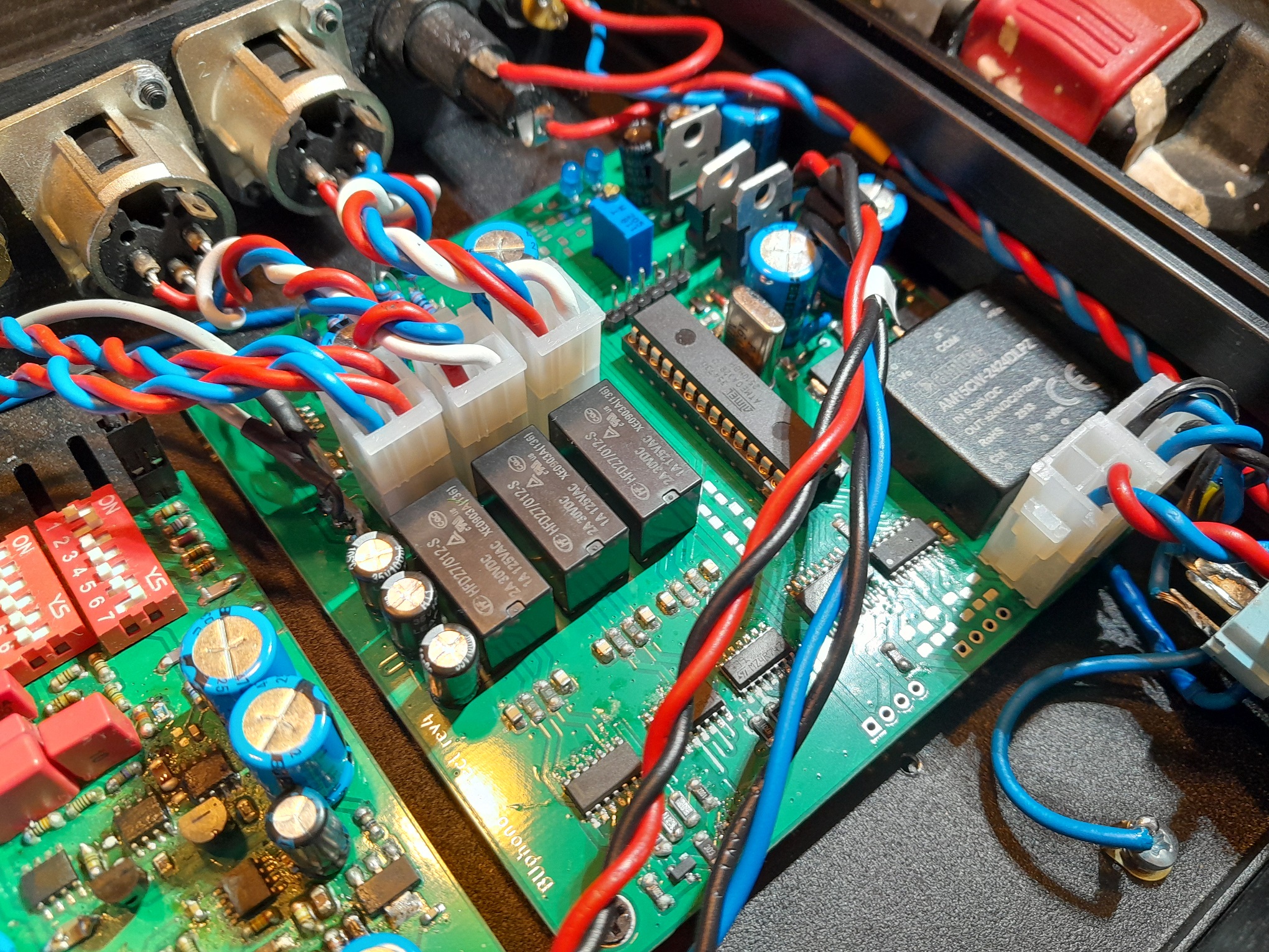

Nowy przedwzmacniacz został również wyposażony w płytkę wyjściową która zabezpiecza kolejne stopnie przed nieprawidłowym działaniem przedwzmacniacza. Na tej płytce dałem przekaźnik który odpina wyjście i zwiera je do masy. Jest tam układ wykrywający składowa stałą na wyjściu większa niż +/-0.4V. Jest tam też opóźnienie załączenie wyjścia przedwzmacniacza, które zapobiega nieprzyjemnemu stukowi pojawiającego się w momencie włączenia przedwzmacniacza gdy już jest włączony wzmacniacz, ale również wyłącza on przekaźnik w momencie wyłączenia zasilania który chroni przed rożnymi stanami wyjściowymi które pojawiają się podczas nierównomiernego zanikania zasilania. Za prawidłowe działanie układu czuwa procesor Atmega, stara technologia ale do takiej pracy w zupełności wystarczy i z racji swojej toporności jest bardzo odporna, Procesor również steruje dioda na frontpanelu, podczas włączania miga ona powoli sygnalizując że urządzenie nie jest jeszcze włączone, podczas wykrycia problemu z zasilaniem lub uszkodzonym samym przedwzmacniaczem miga szybko. Na płycie protect dodałem potencjometr którym można ustawić jasność tej diody lub całkowicie ja zgasić, ale nie jest to takie proste ustawienie jasności gdyż podczas włączania czy wykrycia problemu dioda rozjaśni się automatycznie do maksymalnej swojej jasności by było od razu widać co się dzieje. Tak jak wczesniej wspominałem procesor równiez kontroluje napięcie analogowe które w razie wykrytych problemów zostanie wyłączone by zminimalizować szkody. Jest również dostępna opcja z wyjściem XLR, jest to układ balansera zbudowany na buforze z opampa który daje sygnał na scalone balansery audio dzięki temu rozwiązaniu oba gałęzie plusa i minusa są w pełni symetryczne i różnicą jest tylko rozrzut parametrów produkcyjnych opampów i rezystorów. Wyjście XLR jest również oddzielnie zabezpieczone przed składowa stałą również włączane z opóźnieniem i wyłączane bezzwłocznie.
Możliwości Nastaw:
Gain (dB): 42, 45, 61, 64
Subsonic (-4dB): 3Hz, 6Hz, 10Hz
Rezystancja wejściowa MC (Ohm): 60, 67, 75, 80, 90, 100, 170, 200, 230, 300, 400, 680, 1k
Rezystancja wejściowa MM (Ohm): 15k, 16k, 17k, 18k, 20k, 21k, 23k, 30k, 35k, 40k, 47k, 49k, 60k, 70k, 100k
Pojemność wejściowa (Farad): 100p, 150p, 220p, 250p, 320p, 370p, 470p

O nazwę. Kwadrowtórnik wydaje mi się rzadziej używany niż tranzystor diamentowy. Zetknąłem się z nią tylko w wykładach wspomnianego doktora z PW.
wydra pisze: ↑
02 lis 2022, 13:33
Użyłeś jakiegoś dedykowanego scalaka?
wydra
Posty: 1666
Gramofon: Lenco L236
Re: Przedwzmacniacz Buphono 2 prezentacja-opinie-testy
Post autor: wydra »
Nie, układ zaprojektowany na komparatorach i źródłach napięciowych :)
