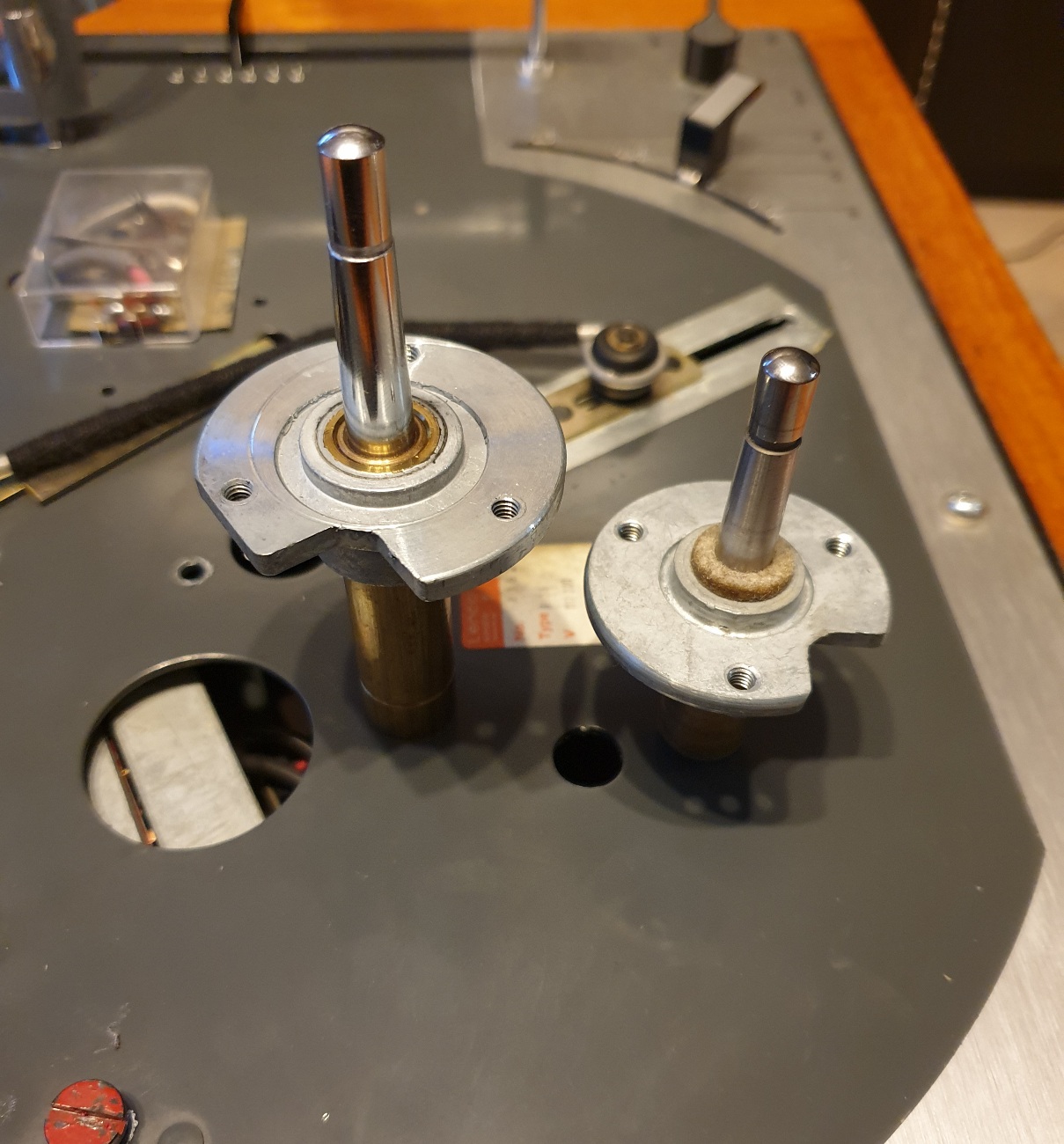

Pierwsze, co poleciało to talerz i łożysko. Oryginalne nie jest złe, ale skoro miałem zbędny talerz, postanowiłem sprawdzić, czy będzie lepiej. Fabryczne od B55 wydaje się małe i zabawkowe w porównaniu do tego z L78, choć i tak przy japońskich tanich paskowcach to kolos :twisted:
Wymieniłem też smar na olej i uszczelniłem kapsel zabezpieczający. Podpora kulki nie była wytyrana zbyt mocno, więc jedynie ją odwróciłem. Powinno wystarczyć na jakieś 40 lat.

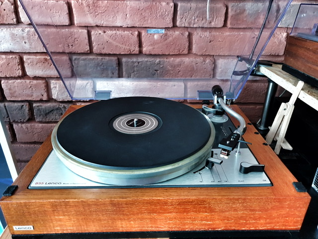

Całość na dzień pisania wygląda tak:
Pewnie jeszcze będę przy nim majstrował, jakieś kosmetyczne duperele, może kulki ceramiczne w łożyska ramienia :think: póki co gra i cieszy.

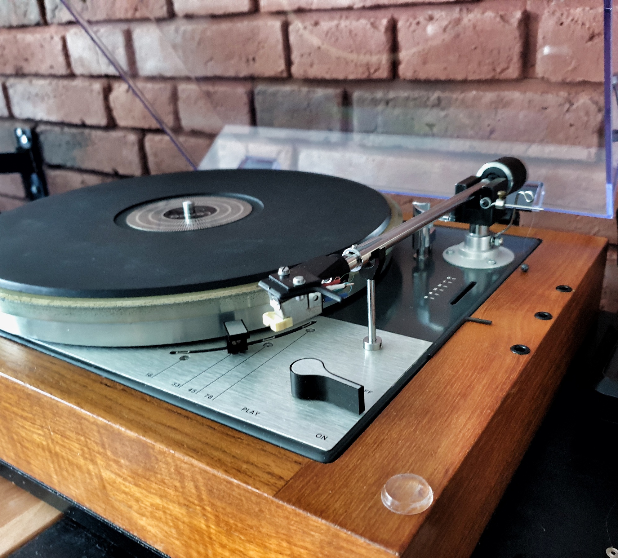

Walki z Lenco ciąg dalszy.
Okazało się, że jestem zbyt zmanierowany bezszelestnymi direct drive'ami z Japonii i nie mogę słuchać silnika razem z muzyką. Mimo wytłumienia plinty i innych sztuczek, cały czas buczenie było obecne. Ramię ze sztywnymi łożyskami + wspólna blacha z silnikiem to nie jest dobry pomysł. Nowa plinta i odseparowanie ramienia to mądrzejsze rozwiązanie, które kiedyś powstanie. Wróciłem do pierwotnego pomysłu Lenco tylko odchudziłem to ramię.
Jak widać to składak. Headshell od Thorensa, przeciwwaga od philipsa plus części wystrugane. Nowe przewody ramienia zrobione z licy. Na minus dla mnie to wymiana wkładki. Ponowne ustawianie za każdym razem studzi moje zapędy. Może wreszcie zajeżdżę jakaś igłę do końca 🤣
Na plus - ustawienie azymutu oraz masa efektywna. Jest lekkie, obecnie wisi shure m75 z jico, ale docelowo ma zawisnąć Ortofon M 20e super.
Sprawdzałem je na sztywnych v blockach (plastik), czekam jeszcze na gumowe. Efekty lepsze niż na Ortofonie as 212 :shock:
