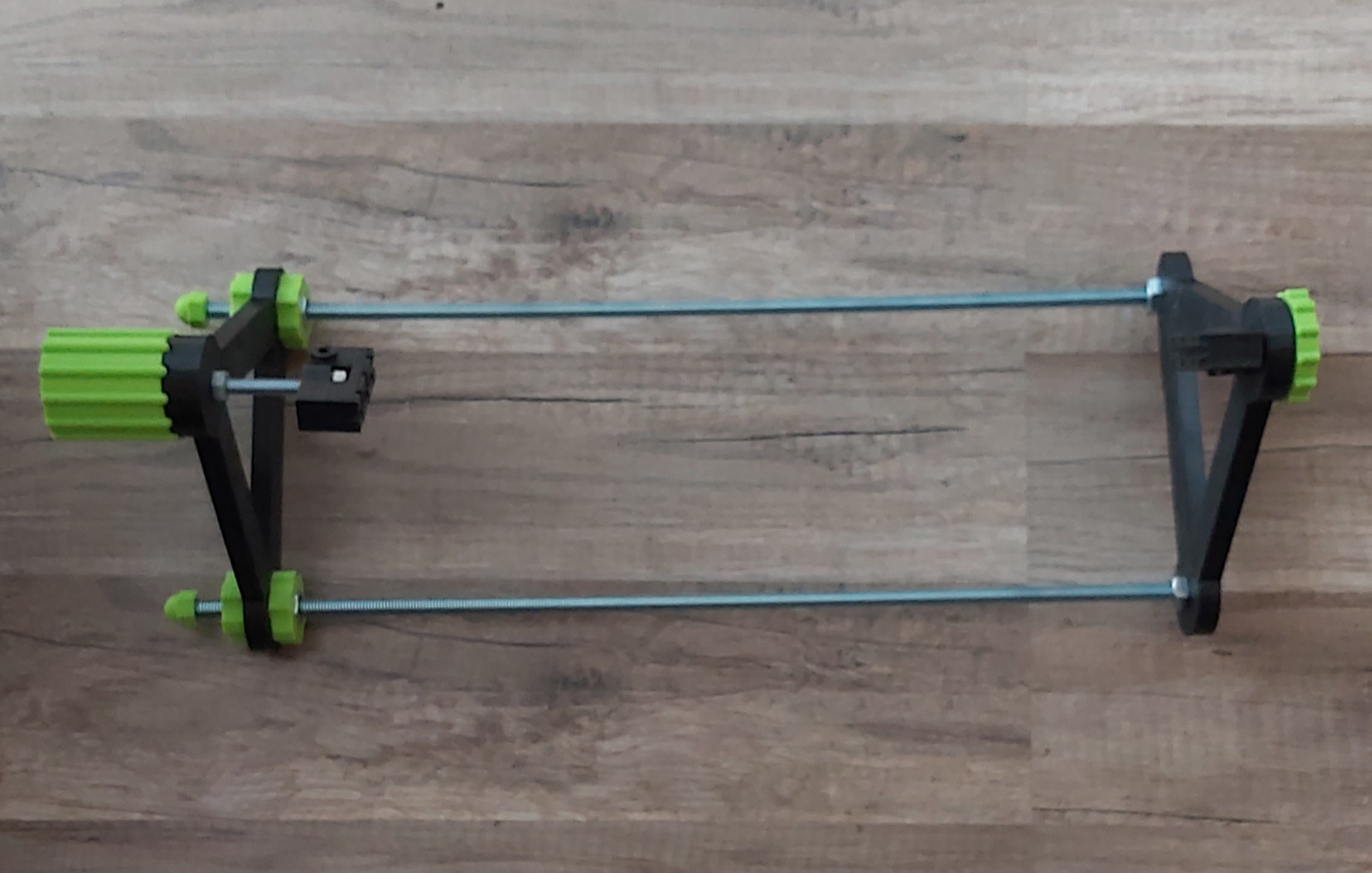

Temat coś podupadł więc coś wrzucę, oto pcb holder :)

olsza84
Posty: 3304
Gramofon: Dual Fever
Re: Druki 3D pomysły i realizacja.
Post autor: olsza84 »
I to jest konkret :clap: Mam taki chiński z allegro i tylko psuję sobie nerwy ;)
BlackDevil
Posty: 689
Gramofon: S600
Post autor: BlackDevil »
olsza84 pisze: ↑
05 lip 2021, 23:57
Bardzo sprytnie wyszło mam duże płytki do poskładania będzie okazja do testów może nie będzie tak źle jak z twoim chińczykiem :lol:
