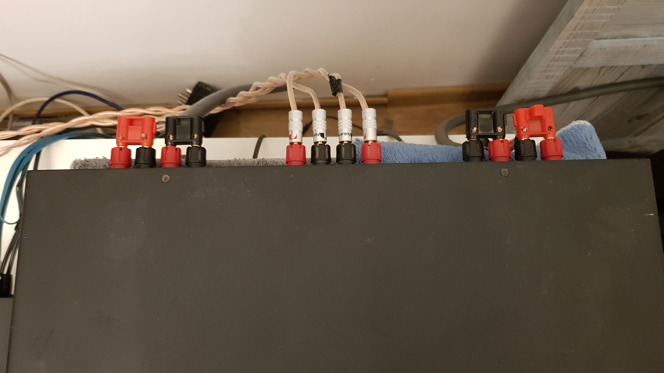

Takie pudło jest bardzo ok, ja będę takie coś w przyszłości robił dodatkowo z przekaźnikami w środku by móc przełączać miedzy wzmacniaczami (Ampli KD i stereo )

no to już konkretny temat masz. Może się zmobilizuje i wreszcie wrzucę zdjęcia mojego setupu to wyjaśni sie mój "problem" generalnie temat pociągne i pewnie zrobię cos jeszcze śmieszniejszego czyli stan obecny i stan planowany zamknięty we wspólnym pudełku z przełacznikiem. Nie jest to w sumie jakieś rocket science .

Do tej pory używałem preout z amplitunera do wzmacniacza stereo na codzien to słabo ekonomicznie bo dwa wzmaki chodzą bez sensu, a do kina czy do radia czy słuchania tak sobie to co jest w denonie wystarczy, a nie jest to jakaś byle jaka końcówka, w końcu do prawie najwyższy model z tamtych lat
