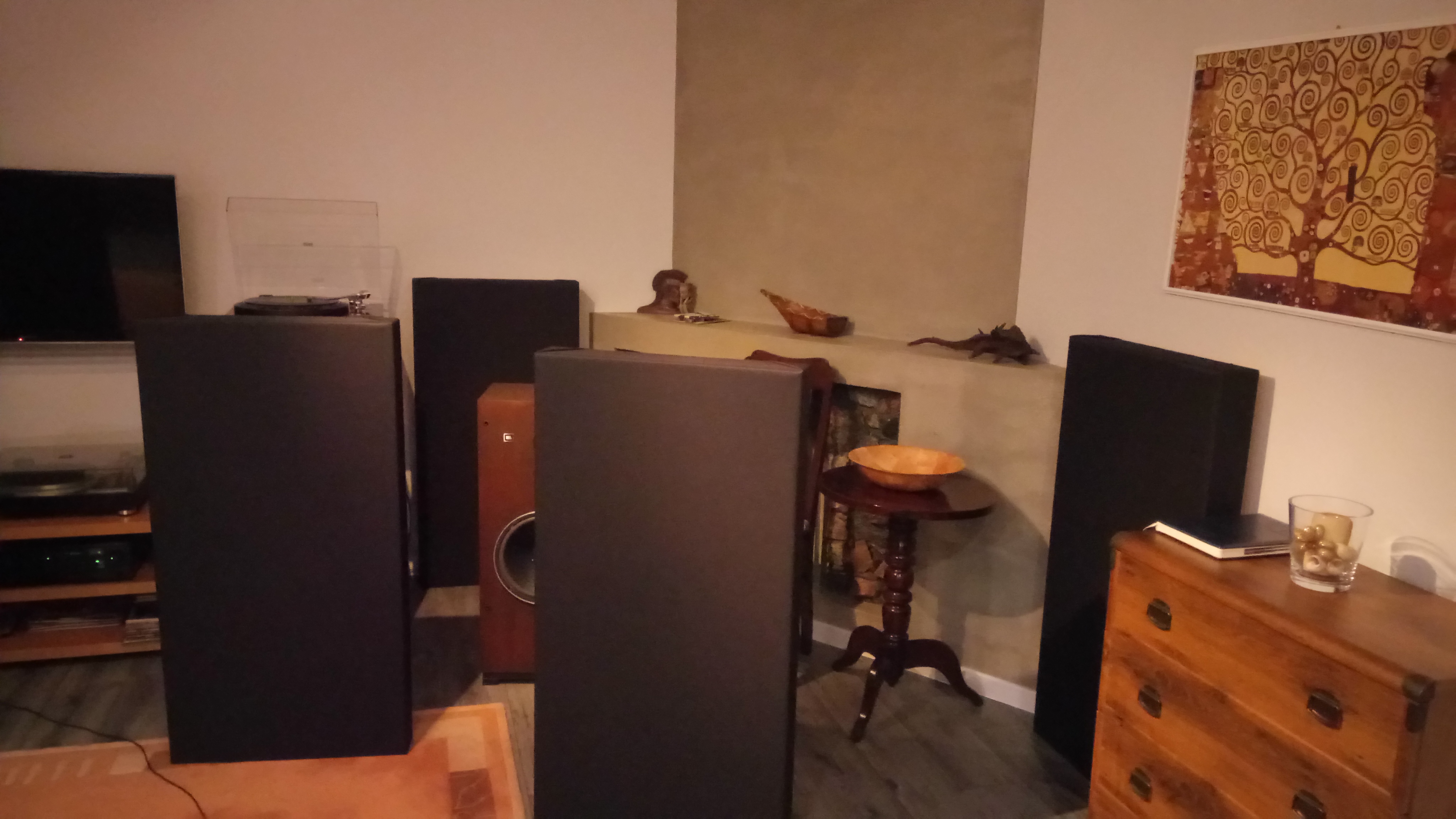

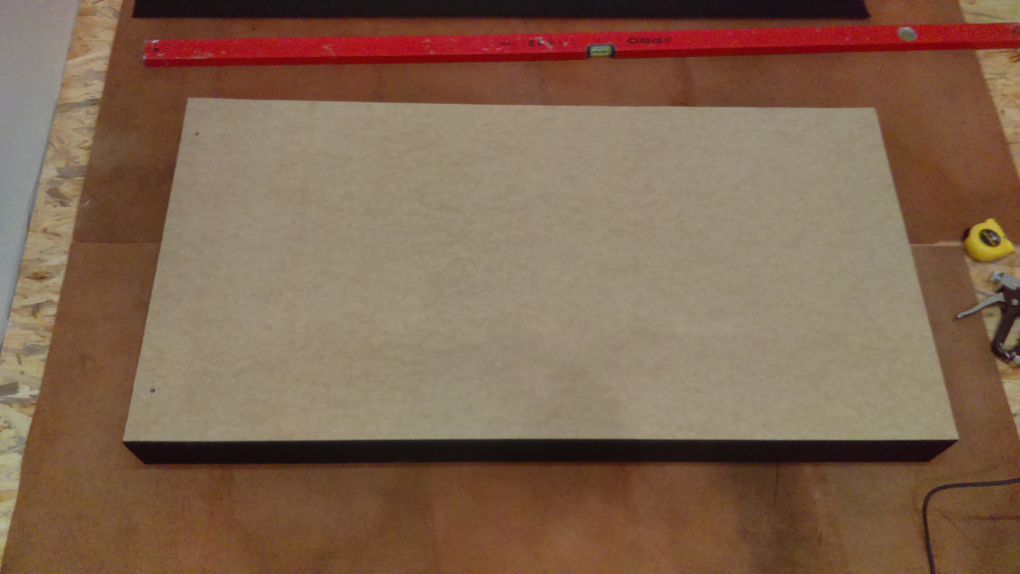

W końcu się zebrałem w sobie i natrzaskałem kilka paneli akustycznych wypełnionych wełną mineralną.
Wełna TECH Slab MT 4.1 / ISOVER PT80,10cm.Mocno polecana do tego typu ustrojstw.
Materiał na poszycie to kodura/codura,bardzo przyjazna i wdzięczna w obróbce.
Dzisiaj na razie poustawiane na łapu capu ;)

Najpierw ,zanim coś powieszę na stałe,pobawię się z ustawieniem.
Mam 8 sztuk i pomysł aby poustawiać je parami jeden nad drugim.
Niekoniecznie muszą zawisnąć wszystkie,chociaż ściana na przeciw sprzętu jest prawie naga :shock:

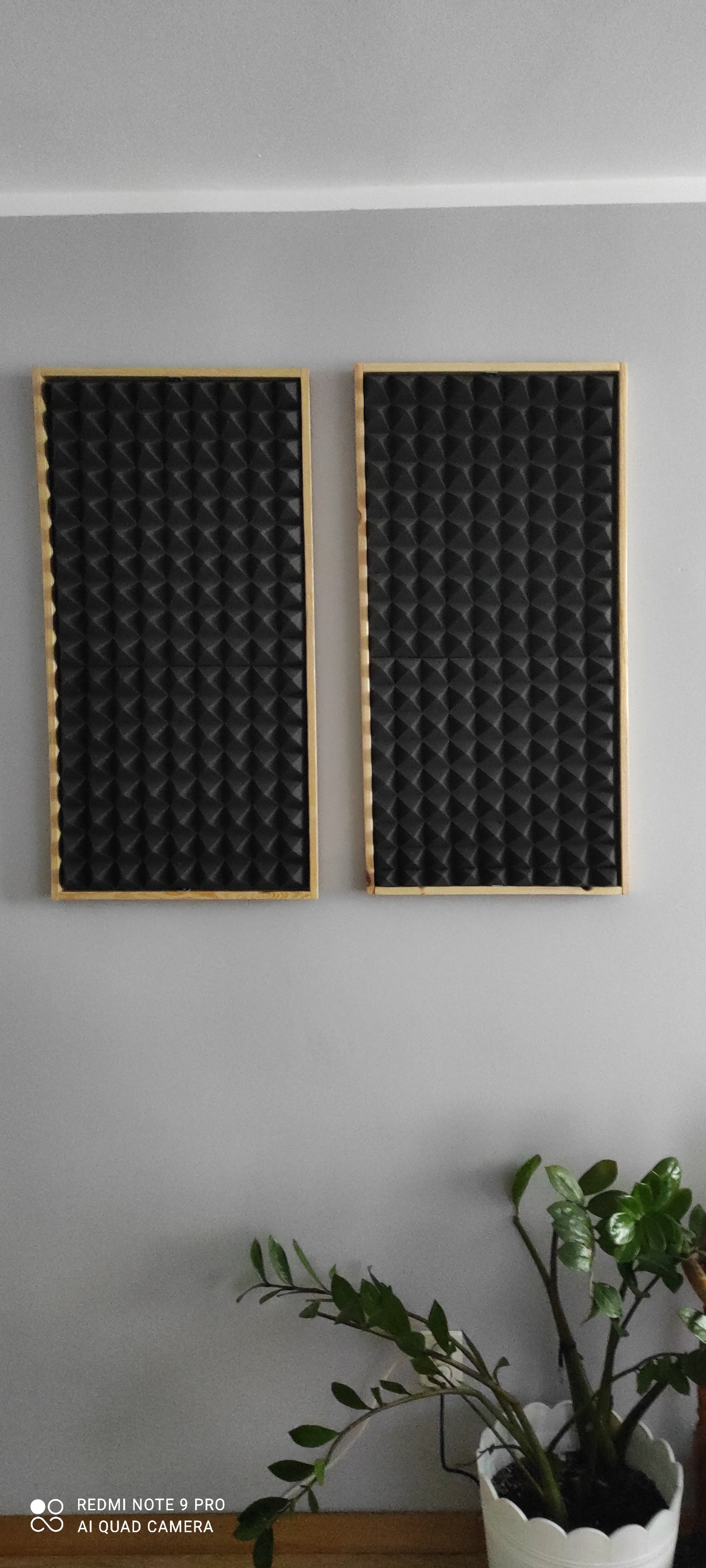

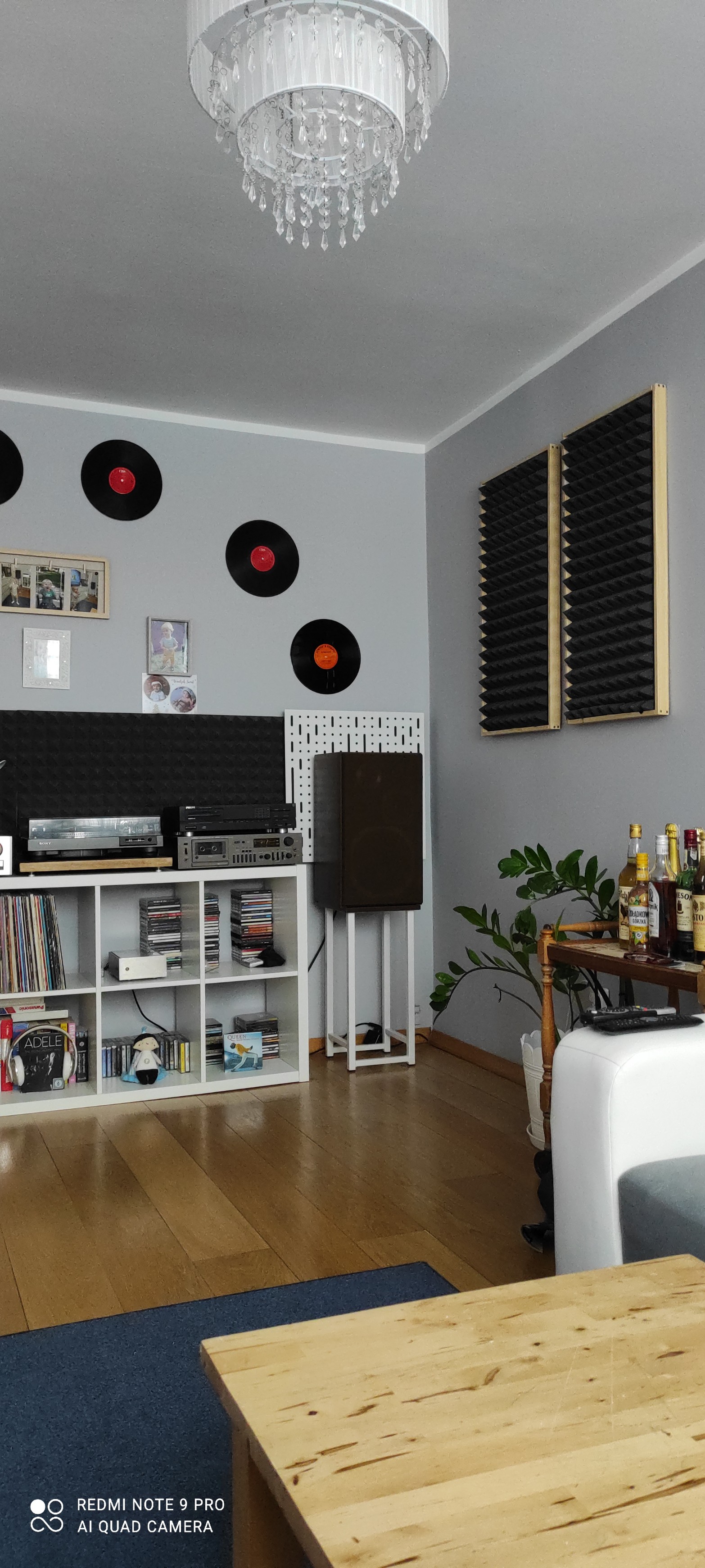

Takie sobie ustrojstwo skręciłem ale od początku.
Poniekąd to wina małżonki. Zażyczyła sobie nowej kuchenki gazowej i od słowa do kupna i zamontowania chwila. Panowie przynieśli zamontowali. A ja że lubię grzebać zaciekawiły mnie owe deseczki z tego opakowania której była zabezpieczona. No i wymyśliłem sobie takie panele. Szlifowanie lakierowanie skręcenie i gotowe. Jedynie co mnie kosztowało to pianki raptem 30 dyszki wyszło. Jest jeszcze trochę zapasu to i zrobię kolejne sztuki.

Cośkolwiek to zmieniło akustycznie?
kukiz 30
Posty: 2177
Lokalizacja: dolnośląskie
Re: Panele akustyczne
Post autor: kukiz 30 »
Wojtek pisze: ↑
19 sty 2021, 11:58
Tak. Szczególnie od strony okien występuje pogłos. Sam byłem sceptycznie nastawiony ale o dziwo spełnia to swoje zadanie. Kolejne dwa pójdą w tym miejscu.

Większy efekt miało by umieszczeni ich w miejscach pierwszych odbić na bocznych ścianach lub na ścianie nad sprzętem naprzeciw słuchacza.
Tu gdzie wiszą to taki kwiatek do kożucha, najwyżej na sam pogłos delikatnie wpływają.
