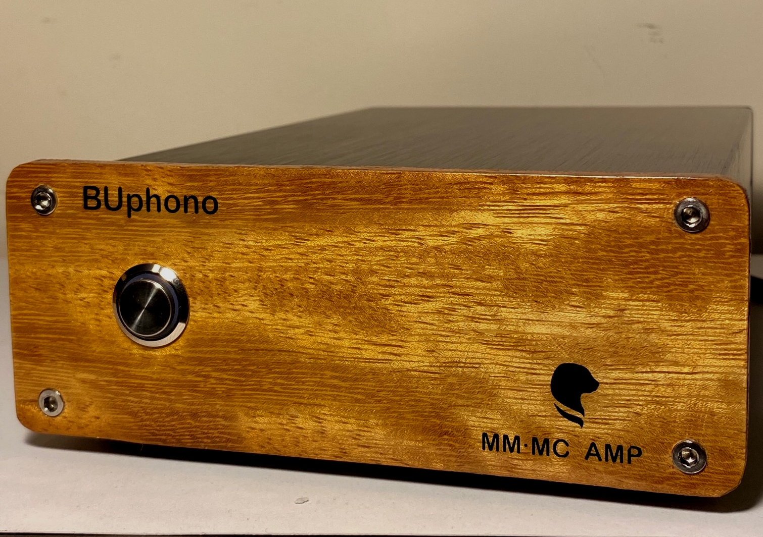

Nikt nic nie kombinował przy opakowaniu/wyglądzie Bufonika?
Ja nie wytrzymałem i postanowiłem wystrugać (dosłownie) sam małe co nieco.
Poprawić to co mi "nie leżało" w testowej wersji i wykończyć całość pod swoje widzimisię ;)
W rezultacie wyszło na 90% tak, jak sobie zaplanowałem.
Nie jest to wielki projekt z efektem "WOW" jak prezentowane na forum NudyMini :pray:
Chętnie bym kupił jeden set Nudy ale to obecnie marzenie ściętej głowy...
Anyway... uznałem że Bufonik zasługuje aby mu poświęcić trochę zimowych wieczorów ;)

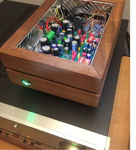

Taką miałem drewnianą wizję :D :

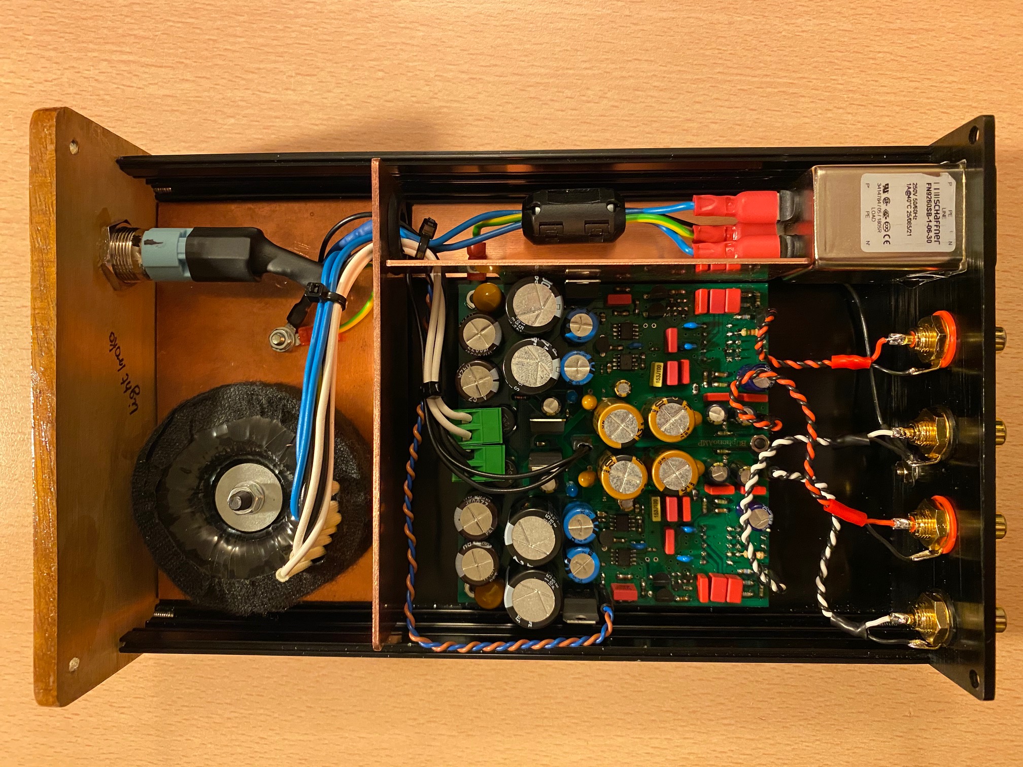

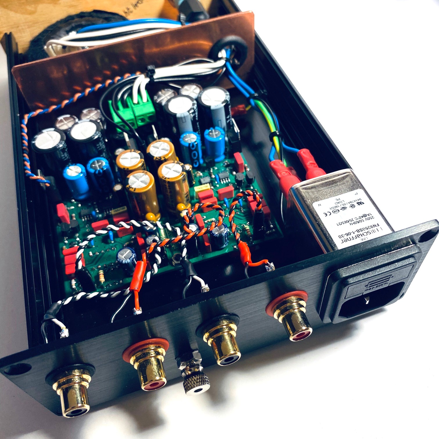

- większa (szersza) buda - łatwiej/lepiej mi było rozplanować wszystko w środku.
- PCB odwrócone tak, aby złącza IN/OUT były na wprost RCA.
- filterek sieciowy Schaffner.
- filtr (kostka) ferrytowy na przewodach zasilających.
- DIPy od spodu (dziękuję Ci Rafał za to bardzo i ogólnie za wsparcie :handgestures-thumbupright: ). Obrócenie PCB dało też to, że DIPy wyszły na środku obudowy. Lepiej to wygląda wg mnie niż miały by być na samej krawędzi.
- RCA Neutriki.
- Solidne złącze GND.
- Ekran z miedzi = miałem duży kawał na zbyciu i nie mogłem się powstrzymać :doh: . Przerost formy nad treścią ale działa idealnie! (czytać - nic nie brumi :D ). Wszystko odizolowane jak należy ;)

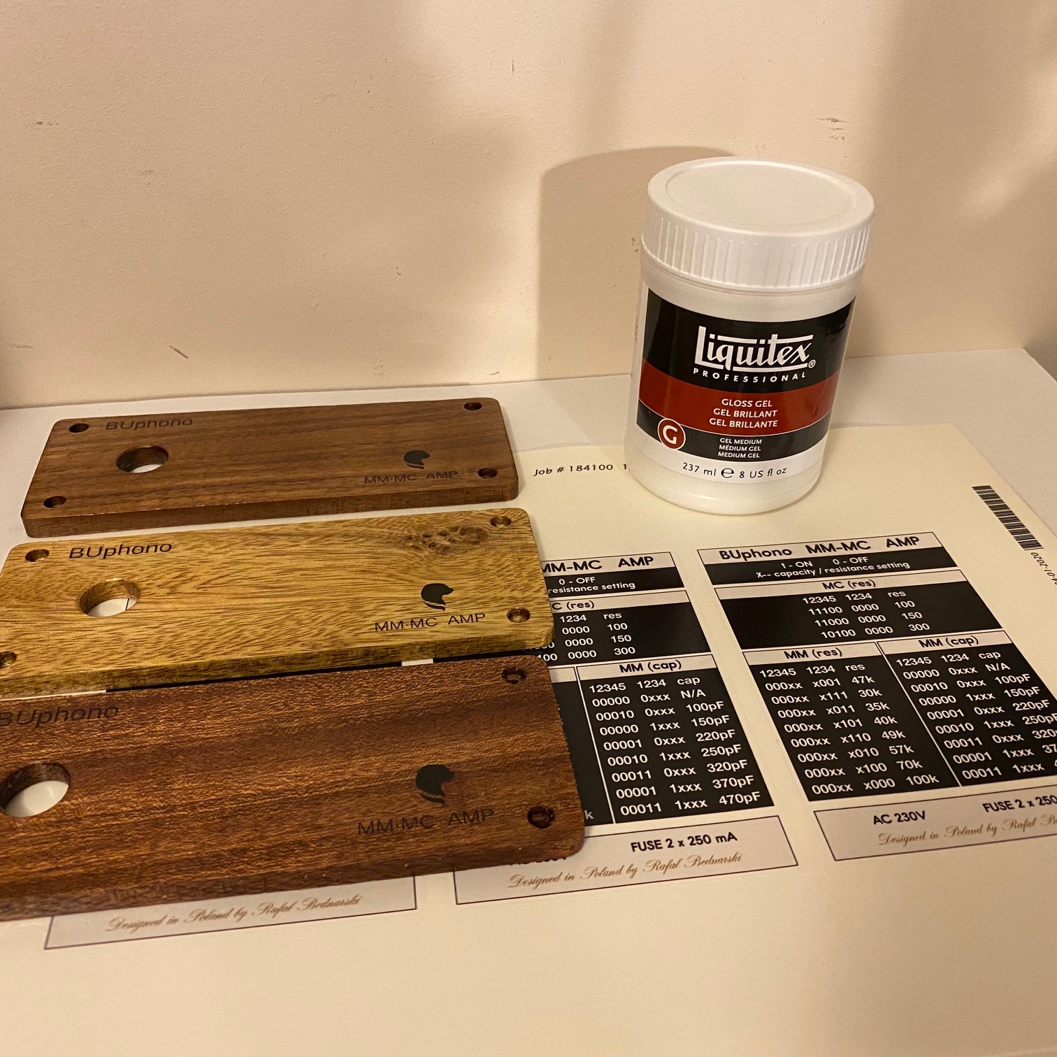

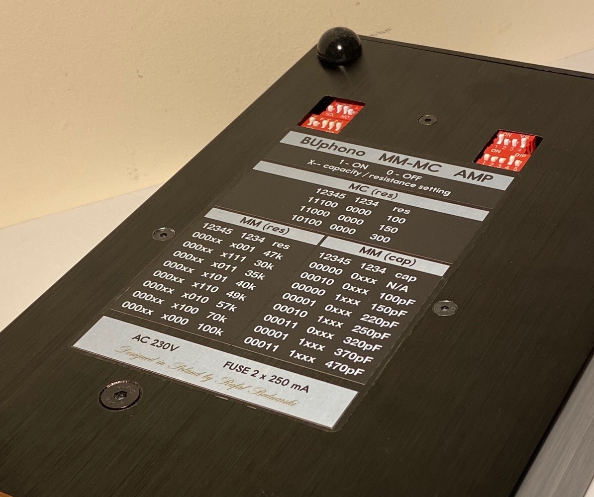

- Naklejeczka plastik w macie i częściowo transparentna wg własnego projektu. Ostało mi się kilka jakby ktoś reflektował ...

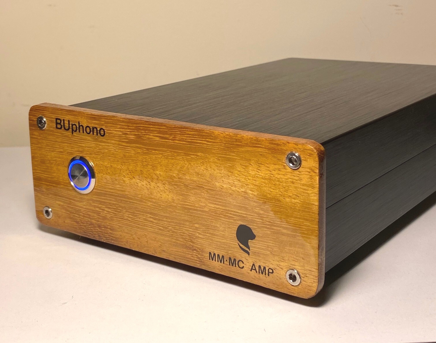

- Najważniejsze czyli panel przedni w drewienku egzotycznym Light Iroko :lol: A jak! Tak lubię. Pasuje mi do reszty :D Mam cztery wersje z czego finalnie jedna doczekała się lakierowania...
- Napisy i pseudo logo :roll: ... Wydra to jest (zwierz taki) jakby się ktoś pytał :lol: (Mam nadzieję że Rafał mi wybaczy taką wesołą twórczość :pray: ).
Z tymi napisami było najciężej! Zajęło mi to w uj czasu i szukania jak to ogarnąć... Przerabiałem grawerki, lasery CNC itp. Nic mi się nie podobało. W rezultacie znalazłem fajny patent na youtube. Drukarka laserowa + Liquitex Gloss Gell ... https://www.youtube.com/watch?v=h7FKdW5ndLw&t=305s Kosztowność prawie żadna a daje radę!
- Już wiem że wprowadzę parę zmian. Wyleci chyba niebieska dioda choć pasuje mi do pionka a wskoczy biała... Bufon dostanie x4 alufelgi itp.
Także ten :? ... Muszę przyznać że frajdy miałem przy tym projekciku co niemiara i to było najważniejsze :dance:

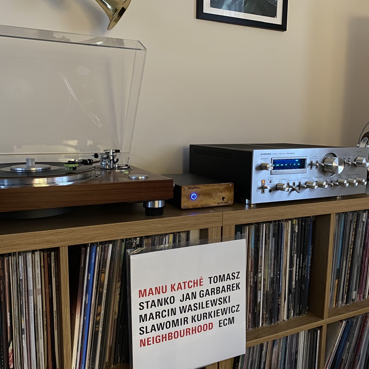

Na weekendzie zamierzam zrobić pierwsze konkretne testy. Tym razem w duecie z Pionkiem SA-9800 8-)
... Parę fotek robionych pod lampką stołową :doh:
Aktualne zdjęcie środka.

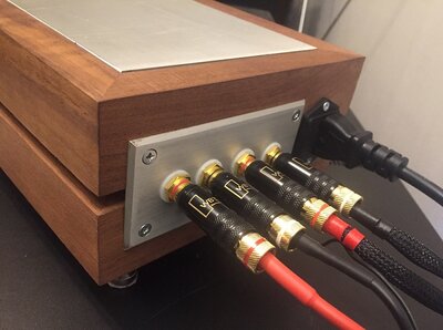

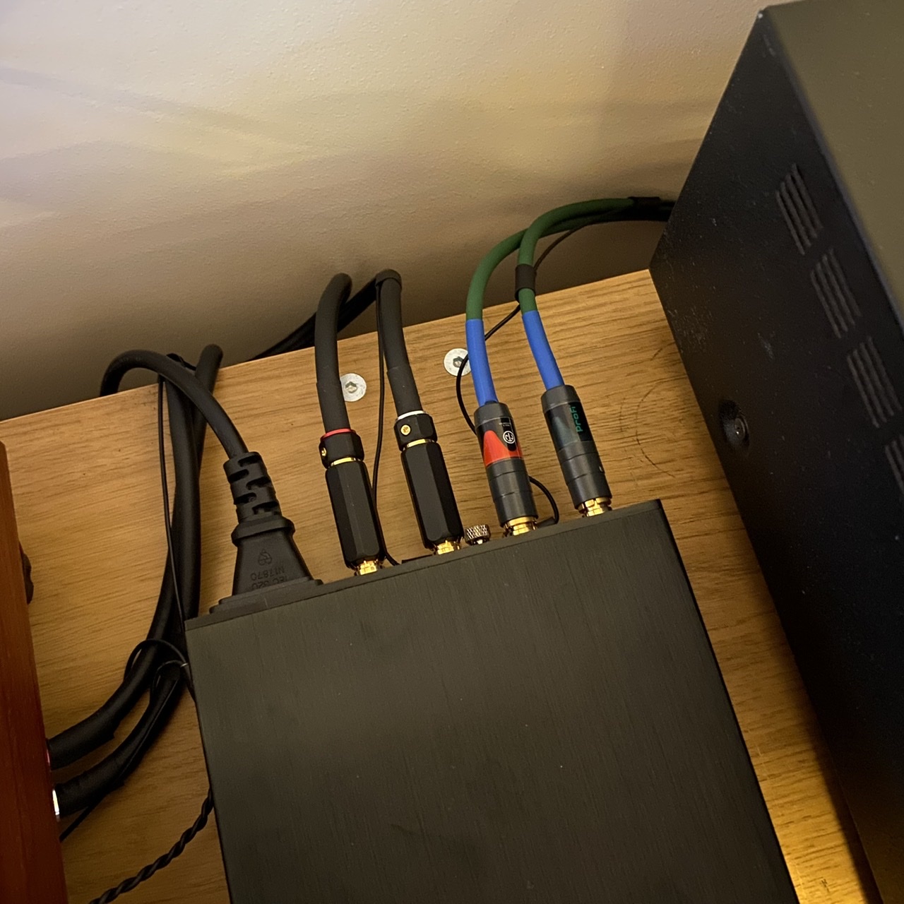

Aktualne zdjęcie środka widać na fotce pierwszej. Tu poglądowo tył... (RCA, GND, Gniazdo sieciowe...)

BlackDevil
Posty: 664
Gramofon: S600
Re: [Przedwzmacniacz] BUphono - relacja z budowy
Post autor: BlackDevil »
:shock: :clap: wyszło zajebiście :clap:
Posty: 4568
Elegancko :clap:
wydra
Posty: 1592
Gramofon: Lenco L236
Post autor: wydra »
Noooo :D jest efekt WOW :) Fajnie wygląda drewniany froncik i ta blacha miedz wygląda super :) Co do obrócenia płyty. No cóż, chciałem maksymalnie odsunąć złącza wejściowe od kabli sieciowych Niby jest ekranowany filtr, załóż chociaż jakąś kostkę ferrytową na te przewody sieciowe. Coś w ten deseń
https://allegro.pl/oferta/filtr-rdzen-f ... 7609482128 wiadomo że taki wygląd jest dużo lepszy :D Fajnie że zlicowałeś śrubeczki na spodzie :)
PS logo fajneee :D Prawie taki sfinks :D

SimonTemplar pisze:
27 sty 2020, 23:15
Brawo Simon, brawo!!!
Wygląda świetnie
:clap: :clap: :clap:

SimonTemplar pisze:
27 sty 2020, 23:15
Brawo Sajmon! Klasa!!!
Posty: 4136
Dziękuję chłopaki bardzo! :pray:
wydra pisze:
28 sty 2020, 08:16
Tak jest panie Inżynierze ;) jest miejsce - będzie kostka i niech gra :handgestures-thumbupleft:
Z rozmachu wystrugałem sobie dwa nowe RCA ( Sommer Cable Alberdo, Neutrik Profi i „ala” WBT) .
Na szybko trwają poranne odsłuchy i jest dobrze od strzału :D
Chyba się do roboty spóźnię :(
wydra
Posty: 1592
Post autor: wydra »
Proponował bym Ci także aby wejściowe RCA były tą parą dalej od filtra sieciowego, chodzi mi po prostu żeby zamienić wyjścia z wejściami :) niby to nie duża odległość ale zawsze :D Widzę że raczej to nie powinien być problem :)

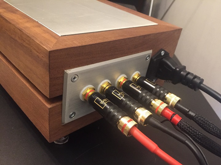

SimonTemplar pisze:
27 sty 2020, 23:15
Ja ponad rok temu.
wydra
Posty: 1592
Post autor: wydra »
Peliks pisze:
28 sty 2020, 09:16
Bardzo ładnie Ci wyszło :clap: Iroko to piękne drewno.
SimonTemplar pisze:
27 sty 2020, 23:15
Ja ponad rok temu.
Widze że bUphonik zniknął z twojego podpisu :D

Peliks pisze:
28 sty 2020, 09:16
Ja ponad rok temu.
No petarda ! :shock: :clap: Drewienko zacne :D
wydra pisze:
28 sty 2020, 09:07
Dobra, przepnę w środku. Choć w tym układzie będą mi się RCA krzyżować na zewnątrz ale sprubję ;)
wydra
Posty: 1592
Post autor: wydra »
Jest też taka zasada w urządzeniach zasilanych z sieci z uziemieniem że gdybyś przypadkiem wyrwał gniazdo zasilające z urządzenia to powinny wyrwać się przewody fazowe z gniazda a przewód ochronny powinien być na tyle dłuższy i luźny żeby pozostać na swoim miejscu i chronić przed porażeniem. Ale nie jest to jakieś krytyczne i nie wpływa na dźwięk :)

Posty: 4136
Dołożyłem kostkę ferrytową 3cm w środku na przewody. Coś tam kombinuję aby dołożyć ekranik po długości tych przewodów bo jest miejsce ale nie koniecznie. Czysta kosmetyka ;)
Odsłuchy?
Ano były wczoraj do późna w nocy :D Z wrażenia zapomniałem zmywarkę włączyć na noc i z rana dostałem opi... :D
Jak na razie jestem bardzo zadowolony, wręcz zaskoczony że jest TAK dobrze. Bufon w duecie z Pionkiem SA9800 wypada świetnie. Obecnie bawię się Nagaoką MP150. Niskie pojemności nastaw i rezystancja max do 47k mi najbardziej podchodzą.
Góra jest obłędna. Super detal i nie kłuje po uszach tak jak to miałem w parze z innym wzmakiem (Kenwood KA9800).
To co mi się jednak najbardziej podoba to obszerna scena i klarowność, detal wow :shock: :clap: . Dla Jazzu jest wręcz bufon stworzony.
Sporo testów jeszcze przede mną ale już widzę że Bufonik zostaje na dłużej. Co by nie było zbyt kolorowo to muszę się tym razem lekko przyczepić do basu. Jest go sporo i mocno muszę go zbijać ale nie jest zbyt szybki i punktowy. Cieżko mi to opisać ale tak jakby zbyt długo wybrzmiewał, rozlewał się :think: Jakby to się dało skorygować to byłby prawie ideał. Taka mała przyczepka ale dramy nie ma :D
Na weekendzie poleci więcej wokali, Rocka, Floydzi koniecznie. Zobaczymy jak to wyjdzie.
