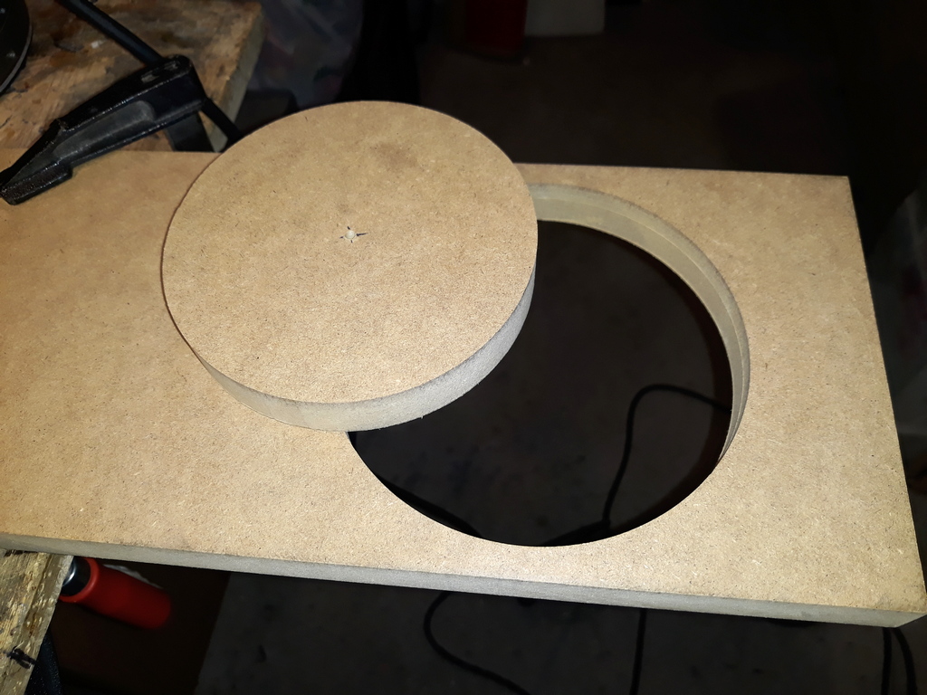

I już jest prosta frezarka. Dorobiłem do niej cyrkiel (fabryczny jest, ale pozwala na frezowanie otworów o średnicy od 200 mm) i na próbę jest otwór o odpowiedniej średnicy:

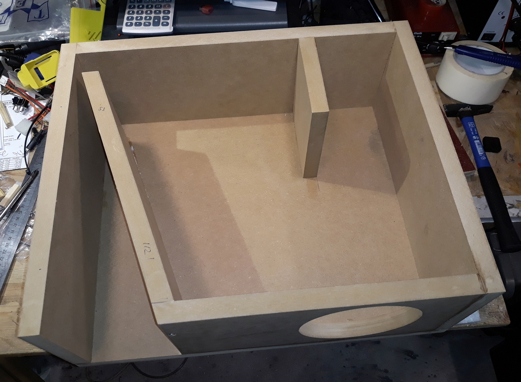

Częściowo poskejane pudełka:
Wbrew pozorom, nie posiadając odpowiednich narzędzi, nie jest proste ścięcie krawędzi pod kątem 17 stopni (widoczne na zdjęciu).
Praktycznie wszystko już mam, oprócz cięższej włókniny do wyklejenia od wewnątrz.
Całkowity koszt (razem z klejem, wkrętami, terminalami itp.) wyszedł 450 zł. Dla mnie ok - przy tym nowe doświadczenie.
Wiem, że za te pieniędze pewnie kupiłbym używane, lepiej brzmiące pudełka. Ala ja lubię dłubać i próbować czegoś nowego

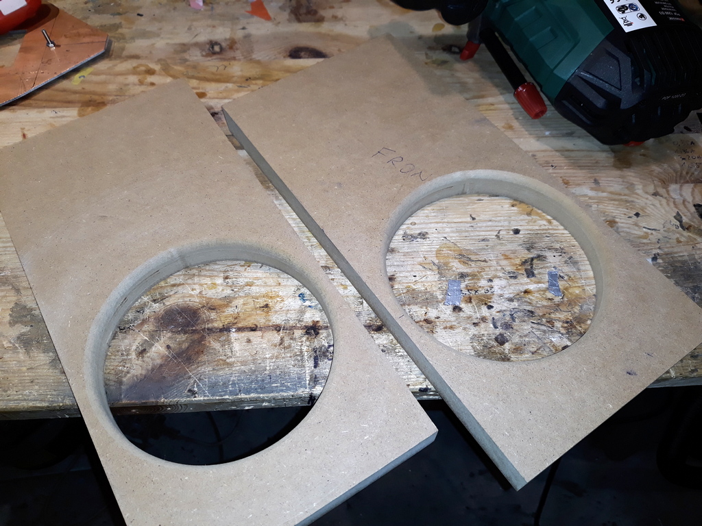

Pofrezowane ścianki czołowe:

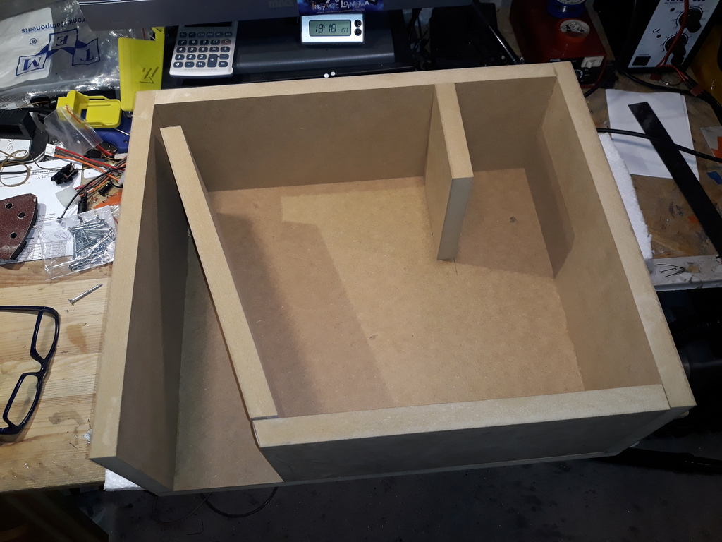

oraz już prawie gotowe pudełka:

Podoba mi się ta robota, mimo partyzanckich warunków.
Banalnie proste w wykonaniu, no ale jako dziecko pomieszkiwałem w warsztacie stolarskim dziadka
A od ponad 20 lat nic nie grzebałem w drewnie.
