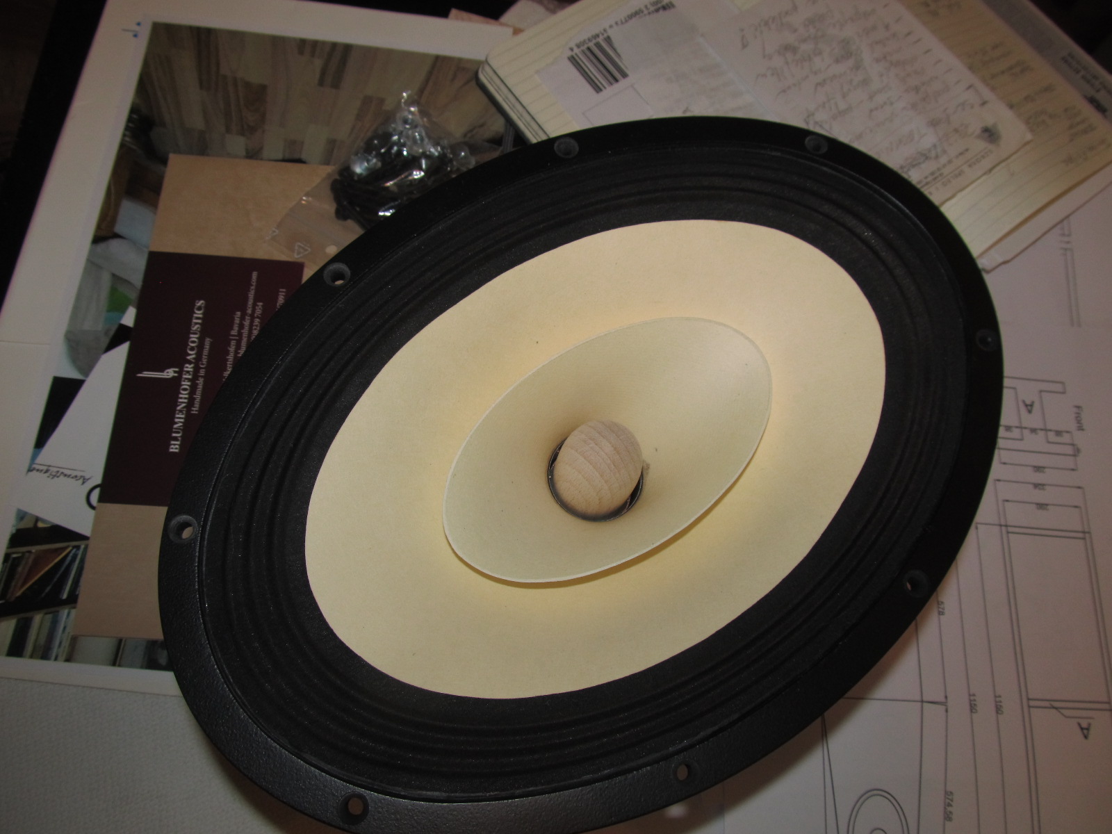

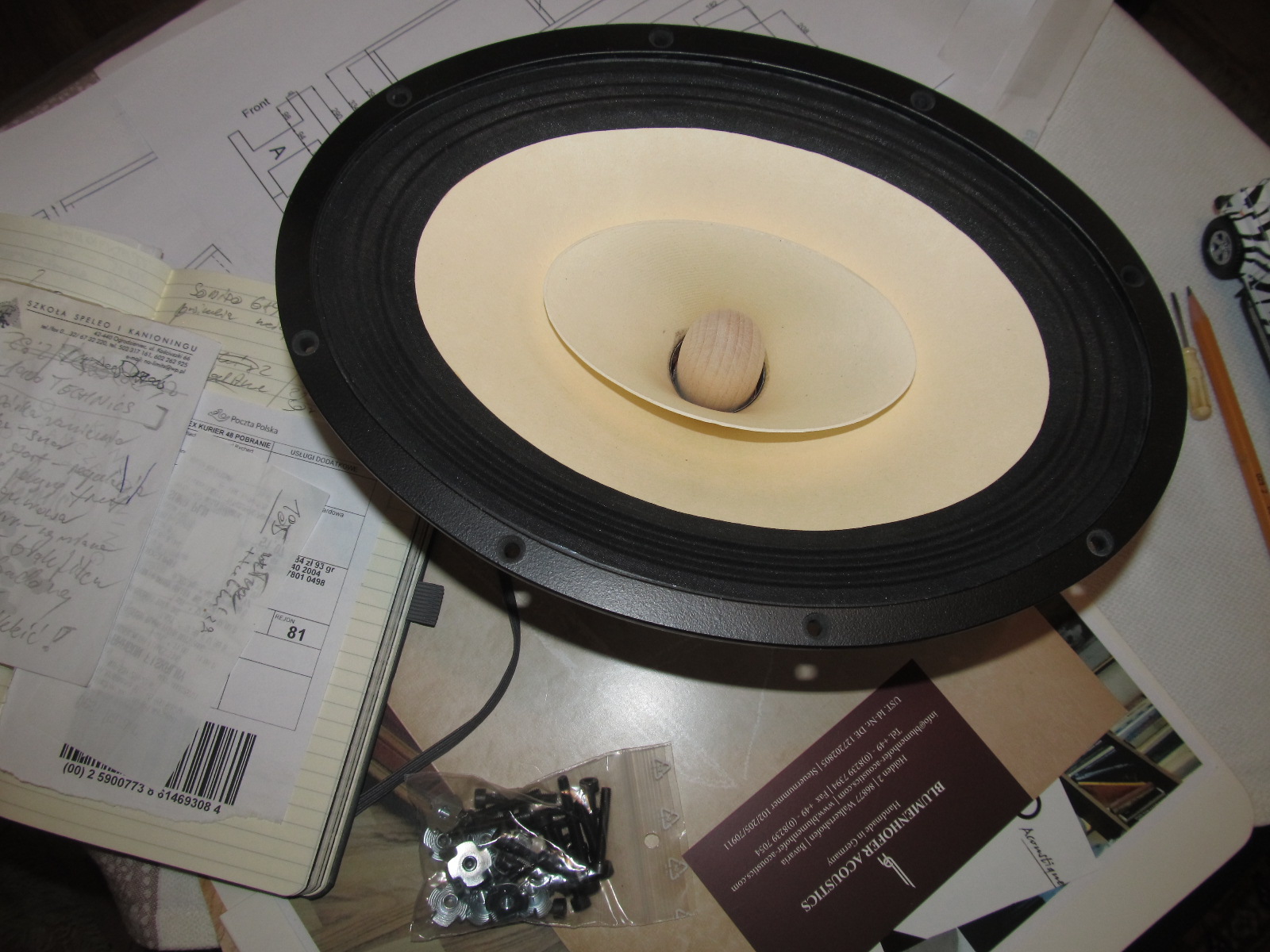

Gośnik i memorabilia
SWR 096/A  Ellipsis  speakers

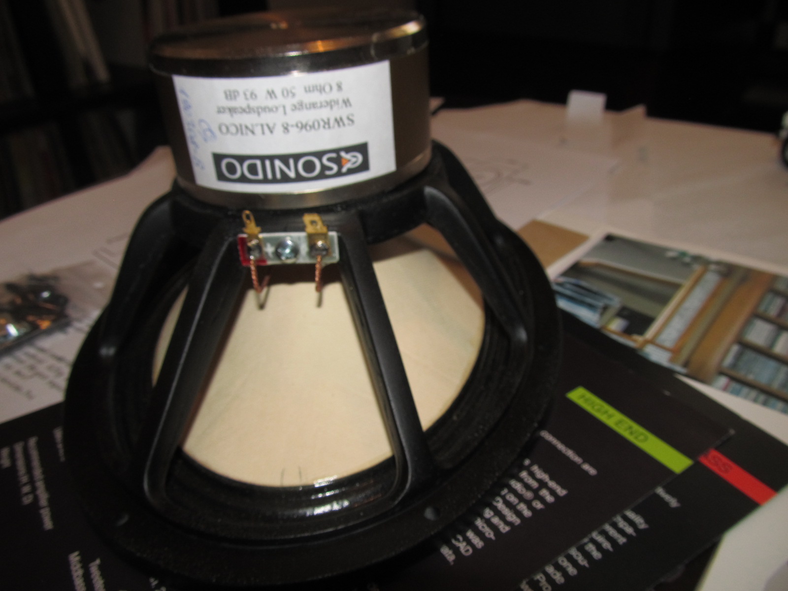

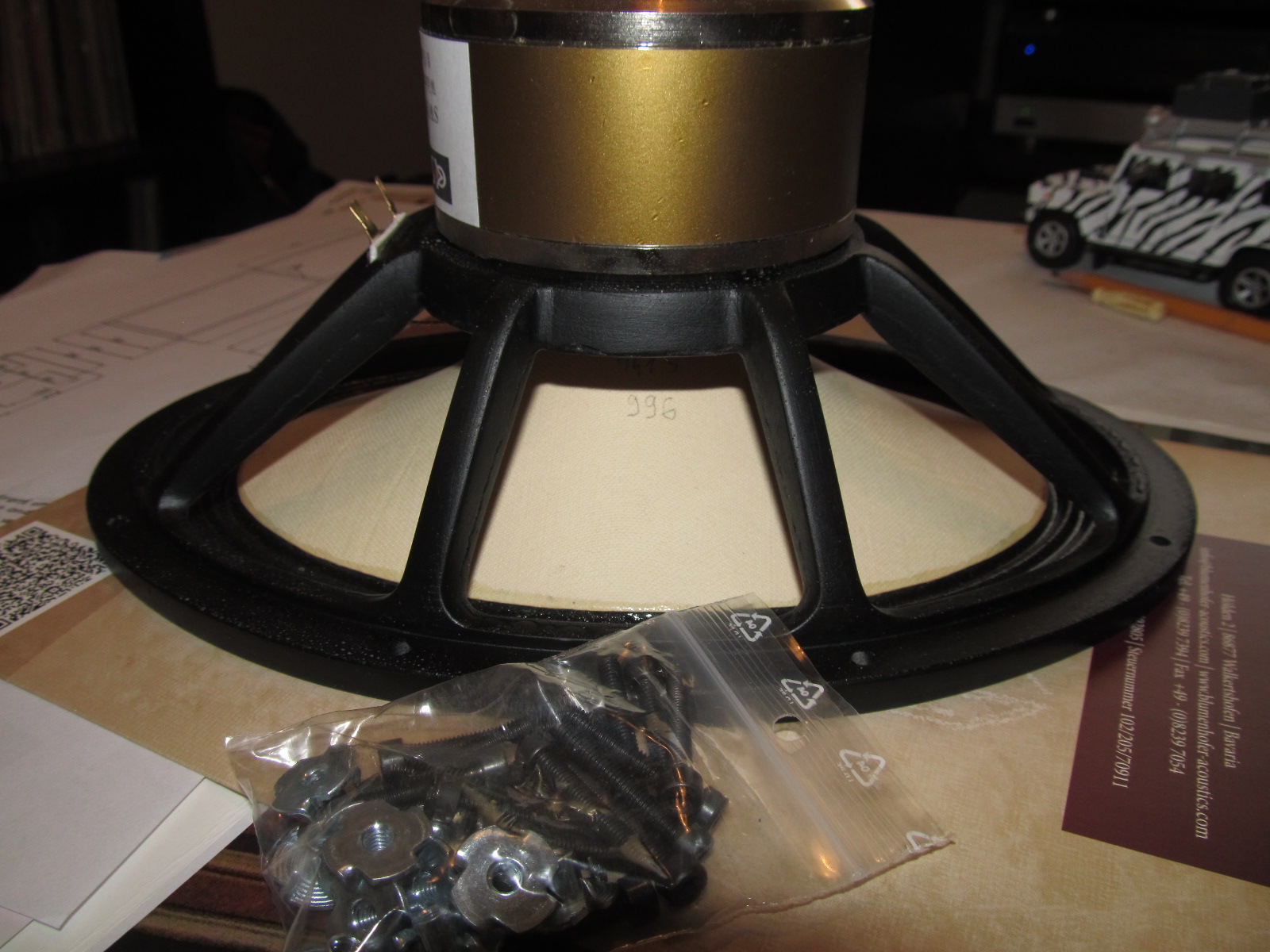

Zamówiem głośniki Sonido Ellipsis SWR 096/ALNICo. Największe jakie są pod ten typ konstrukcji, no i co tu dużo mówić, najdroższe w ofercie Sonido, choć przy ich możliwościach to i tak tanie. Żonka była kontent, choć planowała większą kasę i znów byłem bohaterem we własnym domu. Można? Można.

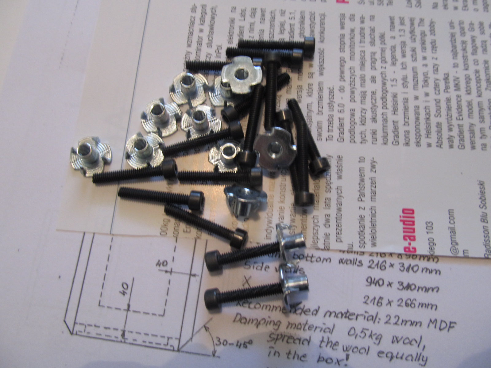

W oczekiwaniu na dostawę rozrysowałem sobie projekty i rozpoczałem jakże lubiane przeze mnie prace koncepcyjne nad systematycznym ogarnięciem całości projektu. Zamówiłem komponenty do budowy paczek.
Nie bez konsultacji z Pawłem przecież, zdecydowałem się na materiał MDF (cały czas czekając kurde niecierpliwie na głośniki), jako przyjazny w obróbce i wdzięczny do wykończenia ostatecznego. Po konsultacji z Mariuszem (drugi mój nie mniej ważny guru od kolumn) przyjąłem MDF 22 na boxy, a dla budowy front panelu MDF 29.
W międzyczasie Istvan podesłał mi informację, że paruje głośniki i zaraz będzie pakował, tylko mi zrobi wydruk paramatrów pomiarowych. Brzmi uczenie, ale Istvan dysponuje urządzeniami b.wysokiej klasy, dedykowanymi do pomiarów akustycznych i słynie z tego w Europie, a i dalej. Dobra nasza pomyślałem i w nagrodę zabrałem żonkę do do wybrania forniru, a jakże egzotycznego bo miało być dobrze czyli drogo. Żonka wybrała, jak ja ją wiele lat temu. Piękny, atrakcyjny z klasą samą w sobie. Inspirację miał stanowić design prezentowany w niektórych modelach Blumenhofera, choć barwa zdecydowanie jednak typu noir dla front panelu i rozjaśniane pozostałe płaszczyzny boxów z innego drewna. Trochę chcieliśmy rozbić klasyczna monotonię wystroju teak/machoń, który mamy w salonie, a lakierowania typu piano nam się nie podobają pod nasz design ogólny.
Jak pisują znajomkowie ostatnio u nas na forum kryterium drogo = bardzo dobrze. Mnie tam looz. Nie moje małpy nie mój cyrk, ale umiem się dostosować. Pory forniru otwarte i też w wyniku konsultacji z kilkoma kolegami “od technologii drewna” zamierzam woskować. Już samo fornirowanie nastrecza pewnych problemów technicznych, zarówno w związku z fazowaniem krawędzi moich formatek, jak i kosmetyki łączenia tzw. rysunku liscia, który w moim wypadku jest złożony jako mirror dwóch płatów, tak by uzyskać zamierzony efekt tonalny, który sobie wydumałem (nie opisuję, bo to będzie do wglądu na fotach, na razie szsz.. bo może wyjdzie badziew i w ogóle Wam nie pokażę, a tekst spalę przed przeczytaniem. No pażywiom, uwidim. Samo składanie formatki na panle wyszło bardzo obiecujaco.
Podobnie zresztą jak peregrynacje z otworem i jego pasowaniem dla samej elipsy głośnika.
Proste, aż tak to to nie jest. Na ów problem techniczny uczulił mnie już Paweł w trakcie planowania wyboru w ogóle, a Mariusz od razu mnie brutalnie oświecił, że pasowanie bez fizycznego udziału głośnika, który różni się prowadzeniem krzywki od geometrii książkowej, jest w ogóle nie możliwe. To jednak nie okręg .. ale się wpierdoliłem :-((.. No nic powalczymy, ale ma być dobrze. Na maszynę w jednej z okolicznych firm niespecjalnie mnie stać, ale też głównie to mi się nie chce za bardzo.

Problemem do ugryzienia okazałoa się kwestia samego wygłuszenia skrzynek ciśnieniowych, bowiem oryginalny projekt zakładał gęstość materiału 300 g/cm2 do połowy boxa i 500g/cm2 dla dolnej połowy z otworami bass reflex (są po dwa na box). Zamówiłem wełnę owczą na całość i po lekkiej burzy mózgów z Pawelcem zdecydowałem na głuszenie matą jednorodną 500 g/cm2.
Samo strojenie dopiero przyniesie ostateczny rezultat co do długości tub oraz powierzchni wełny owczej, jednak już na etapie projektowym zdecydowałem się na drobny patent własnej myśli akustycznej i po konsultacji z Mariuszem stanęło na tym, że bedzie to dobry eksperyment z możliwością ewentualnego dostrojenia w trakcie przesłuchań testowych. Mój pomysł to pozostawienie 50% front panelu bez warstwy głuszącej od wysokości przegrody akustycznej po samą elipsoidę. Zobaczymy jaki będzie efekt? I czy zadowalający?

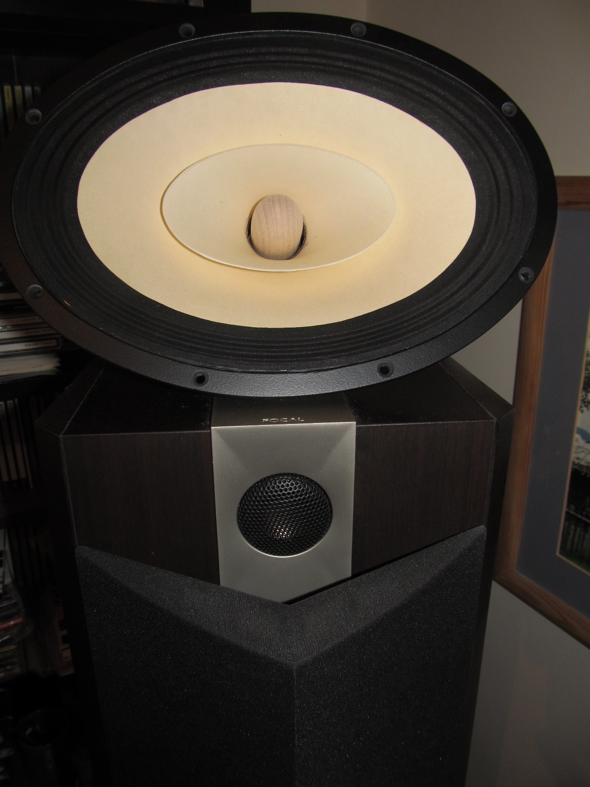

Ha, przyszły głośniki. są piękne i .. duże. Potężny magnes Alnico, parowane z wydrukiem parametrów i wykresami pracy. W międzyczasie Istvan dosłał mi jeszcze jeden, najnowszy projekt dla obudowy o tej samej pojemności, a innych bardziej podstawkowych kubaturach i pochylonym panelu osadzenia głośnika. Interesujące. Odkładam na zaś i raczej pod inne głośniki ze stajni Sonido.

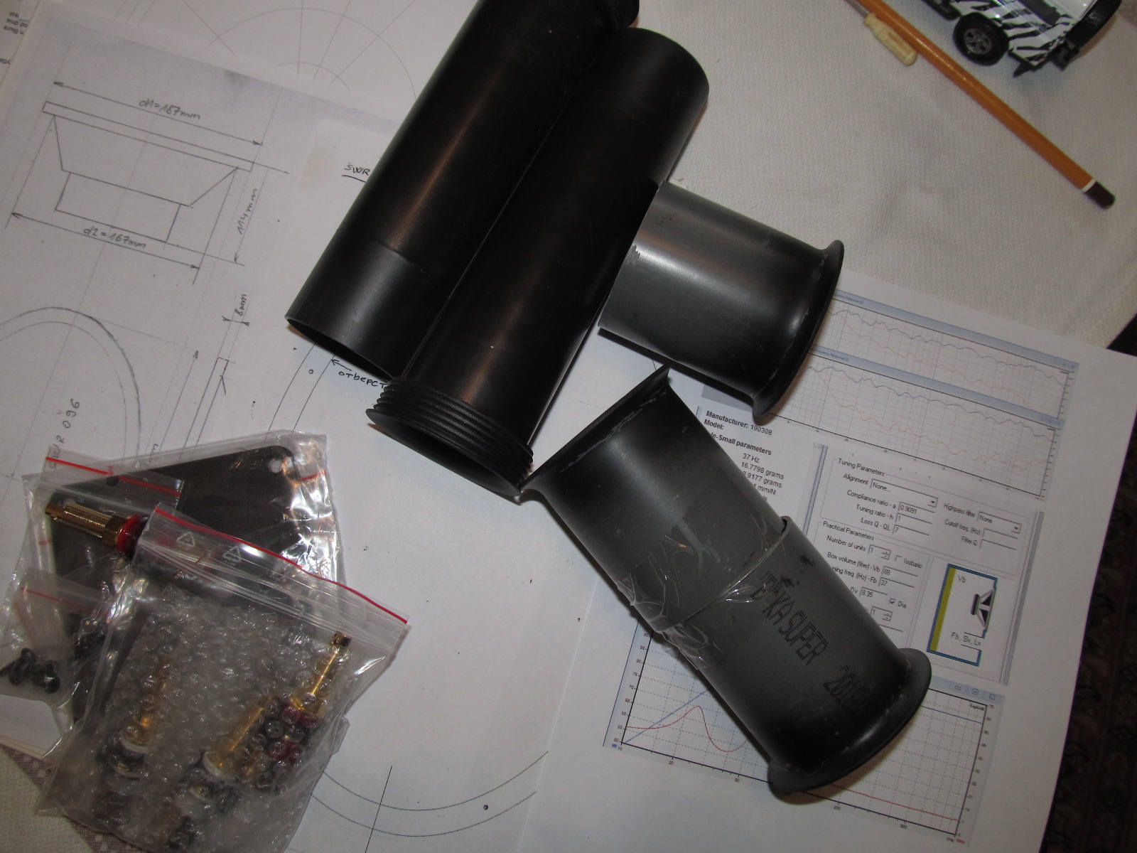

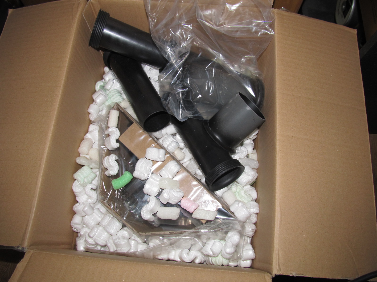

Zamówiłem dwa rodzaje długości tub do BS, Jedna para długo pod cięcie, a druga jest zgoda z pomiarami posiadanej pary głośników.
Prace w toku, projekt jeszcze jakieś 2-3 tygodnie do końcowego strojenia i powinno być widać efekt. Cholera obecnie muszę realizować inny nieco projekt i jakoś to pogodzić, no bo wiadomo, że do paczek mnie ciągnie jak do krzynki piwa. I nie ma mocnych. Teraz będę miał tydzień wolnego wraz ze świętami... to piwo się wypije i obaczym, co i jak :roll: :D

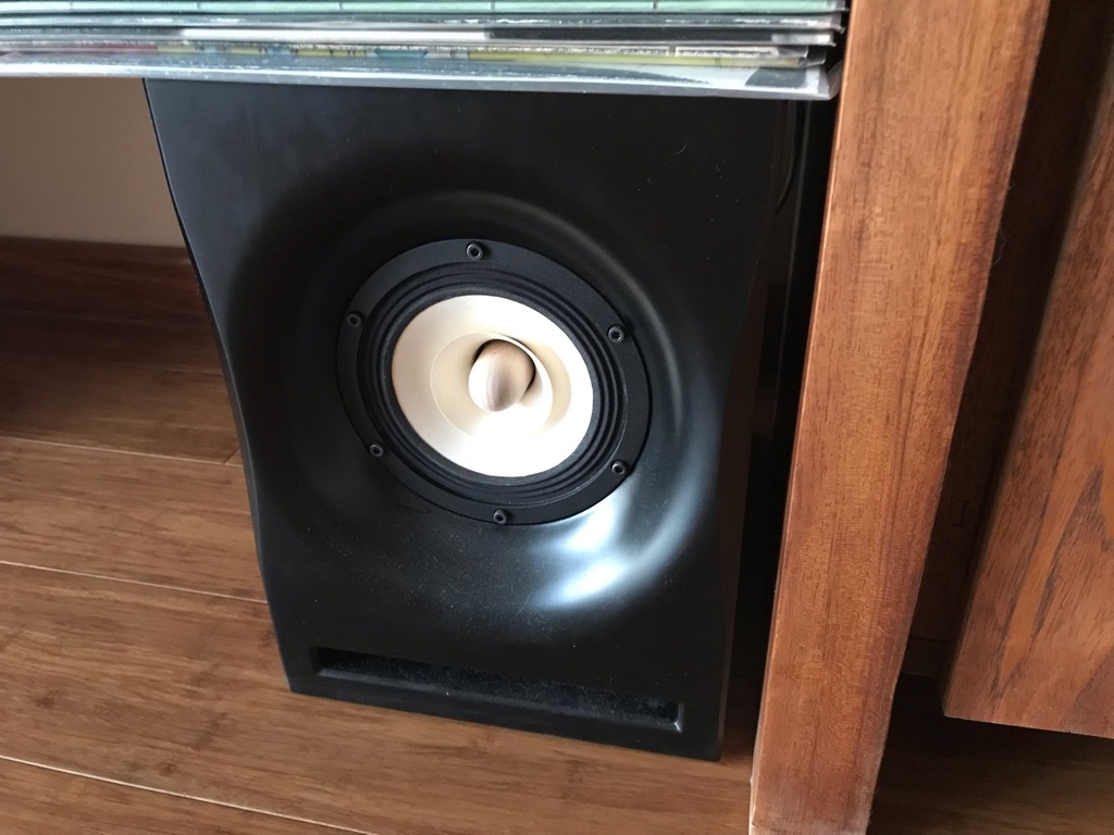

Mam monitory na Sonido od Pawelca. To moje ulubione głośniki do słuchania radia.
Szczególnie wieczorem jak żona już śpi i nie mogę basować za bardzo.
Konstrukcja skrzynki jest kluczowa zdaje się bo u mnie nie ma basu ani sopranu jaki znamy (czyli bumcyk) , za to jest nieinwazyjna i naturalna średnica.
Ten sam głośnik w Pawelca „trumnach” daje już basowo radę. Czyli litraż kluczowy się zdaje.
