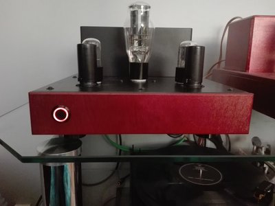

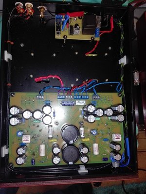

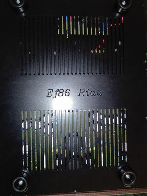

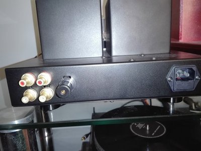

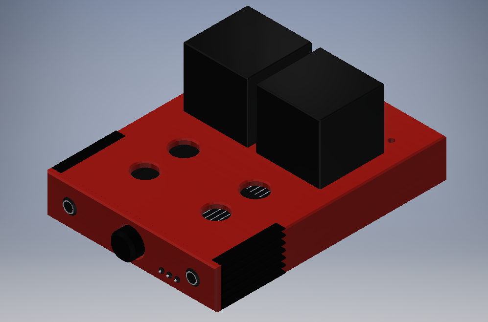

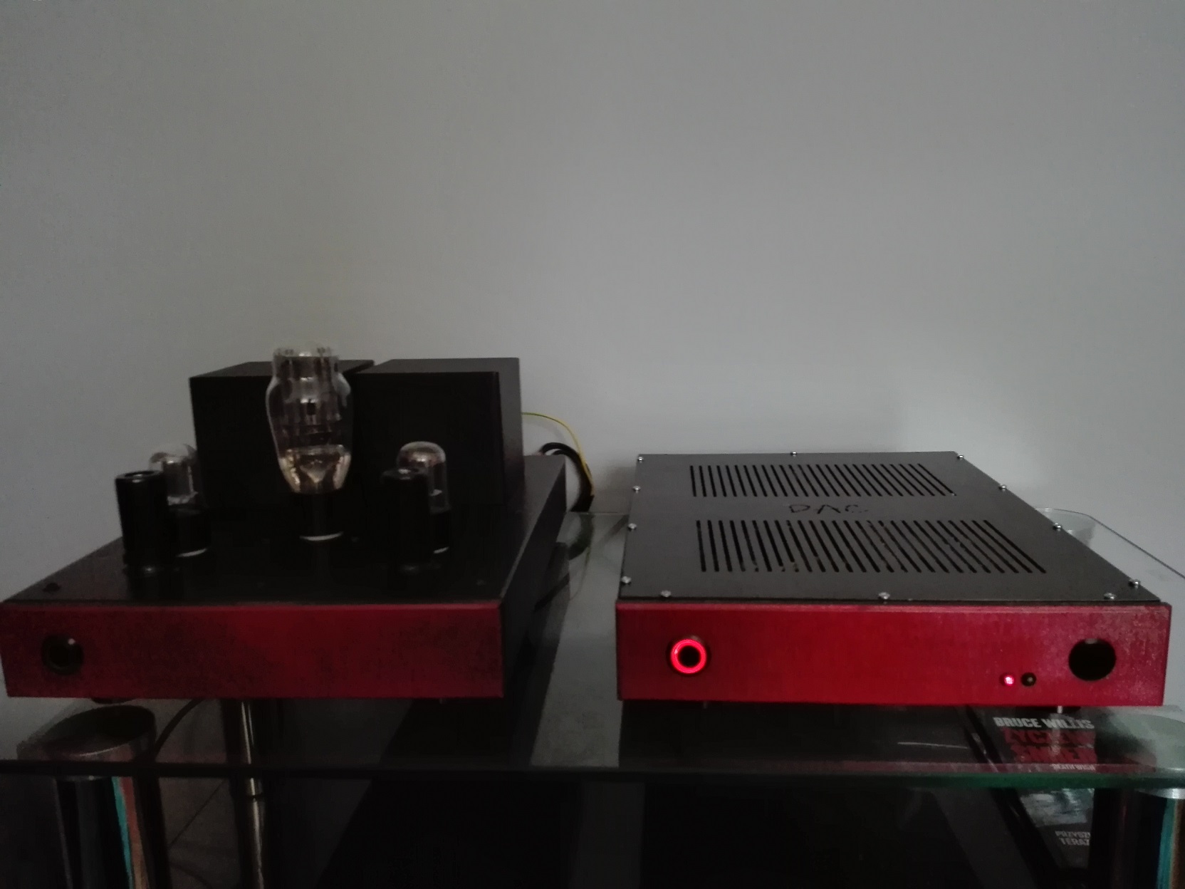

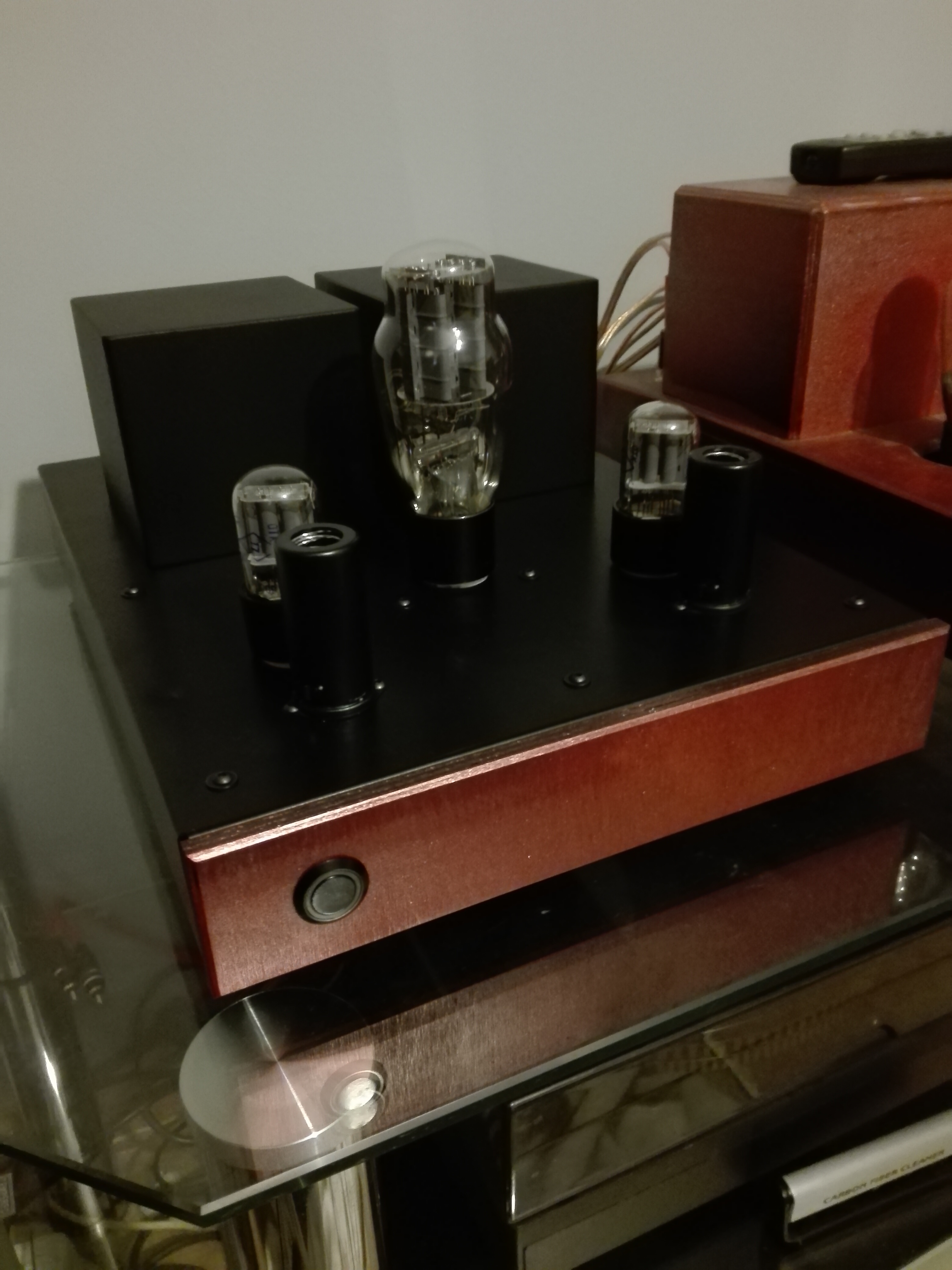

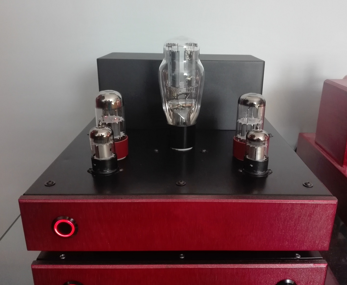

Chciałem wam przedstawić pierwszy klocek mojego nowego zestawu który zacząłem budować.

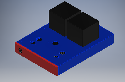

Najpierw powstał projek płytek później obudowy a tak to miało wyglądać Ok ale co to ,a więc jest to pre do gramiaka nazwa Ef86 pochodzie nazwy od lamp których użyłem.
W wersji testowej pracują:
6Ż32 Nos Taka radziecka Ef86
6N9S Nos
5C3S Nos
Transformator Zasilający jak i dławik Od Ogonowskiego.
Ef86 to taka ciekawa lampka (pentoda) świetnie pracuje w trybie triodowym i w takim właśnie ją połączyłem, filtr riaa pasywny na radzieckich kondensatorach z 65r mają swój czar dźwięk tego ustrojstwa lekki zwiewny w sam raz dla moich uszu i oto chodziło, resztę można sobie na fotkach podejrzeć.
6N9S Nos
5C3S Nos

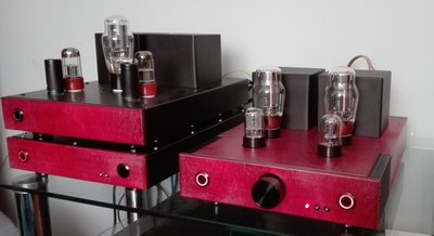

Devil a ten drugi klocek co stoi obok??? Widać kawałek, też jakiś drzewniany w tym samym kolorze bejcy chyba nawet
Bo skoro aż tak lekko i zwiewnie sie zachowuje, to obawiam się że to nie mój świat.
Ale gratulacje jak najbardziej i fajnie, że się chwalisz, bo jest czym.
- BlackDevil
- Posty: 689
- Rejestracja: 12 gru 2017, 19:48
- Gramofon: S600
Re: Zestaw Audio od nowa
Dzięki panowie

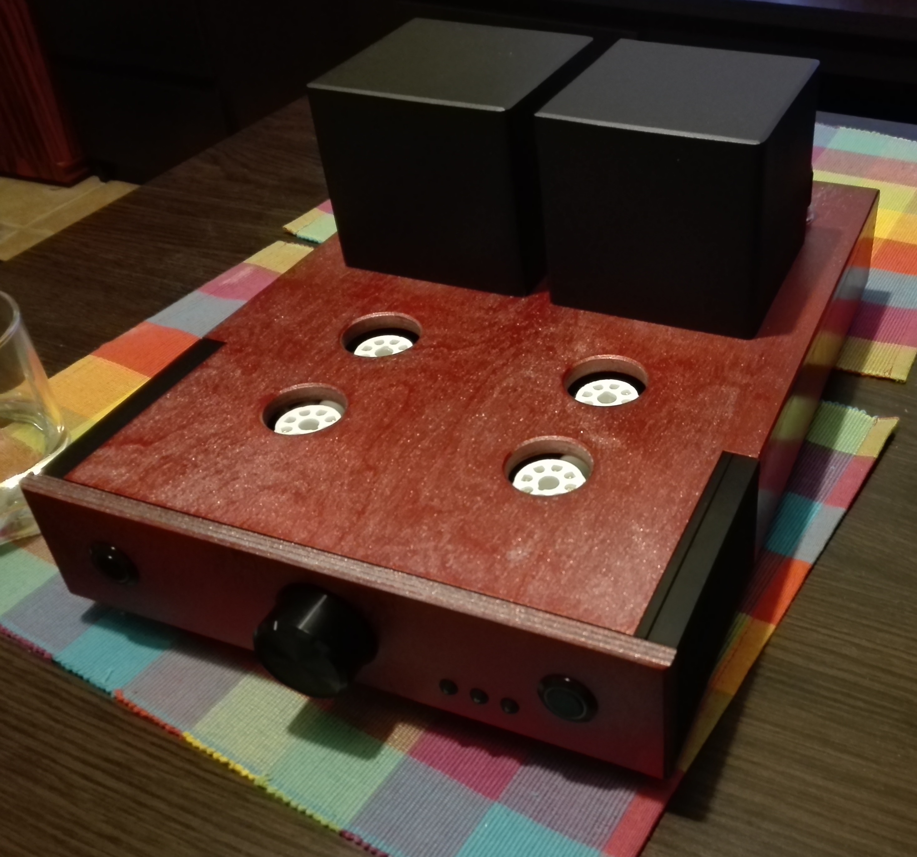

Będzie przekładany w mniej toporną obudowę coś takiego
Ten klocek obok to wzmacniacz taki mój autorski projekt od początku do końca włącznie z transformatorami wyjściowymi na rdzeniach Amorficznych,

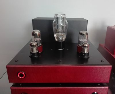

Pre już trochę pograło wiec wczoraj zamówiłem lampy docelowe , będzie uzbrojony w :
6SL7GT Tung-Sol Gold
EF806 Tung-Sol Gold
no i smutna wiadomość czas oczekiwania na ef806 10 dni bo producent musi sparować no cóż czekam
Lampy doszły znaczna poprawa szerokości sceny i dynamiki już wtedy był bardzo szczegółowo , ale teraz to dźwięk kryształ przeszło moje oczekiwania zdecydowanie najlepsze pre jakie do tej pory zbudowałem
EF806 Tung-Sol Gold
Ostatnio zmieniony 31 paź 2018, 11:08 przez BlackDevil, łącznie zmieniany 1 raz.

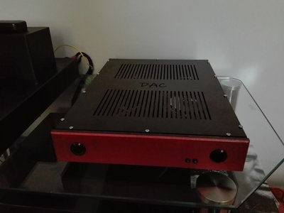

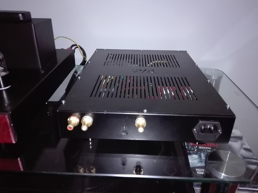

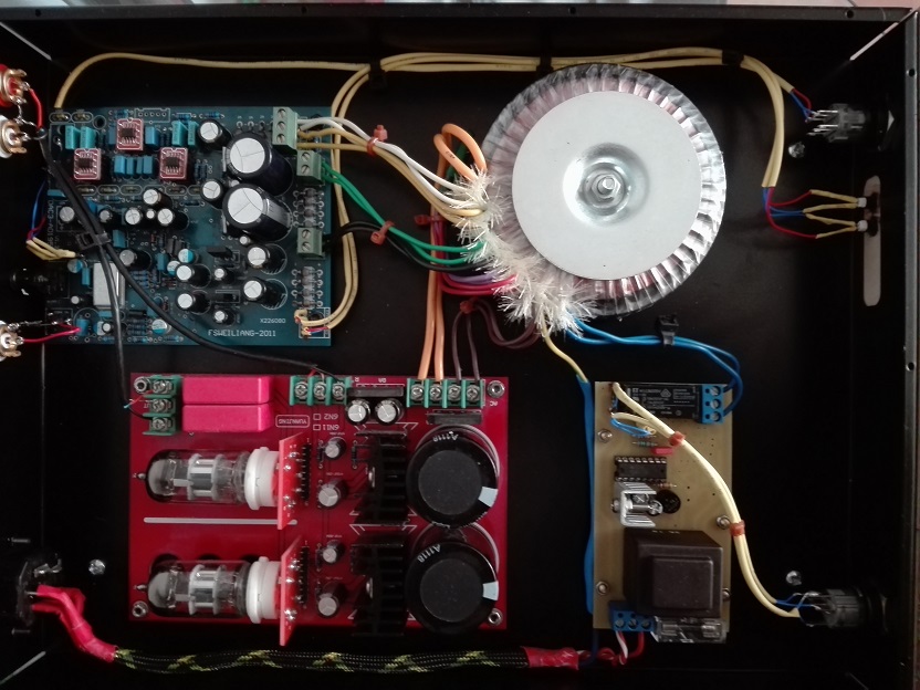

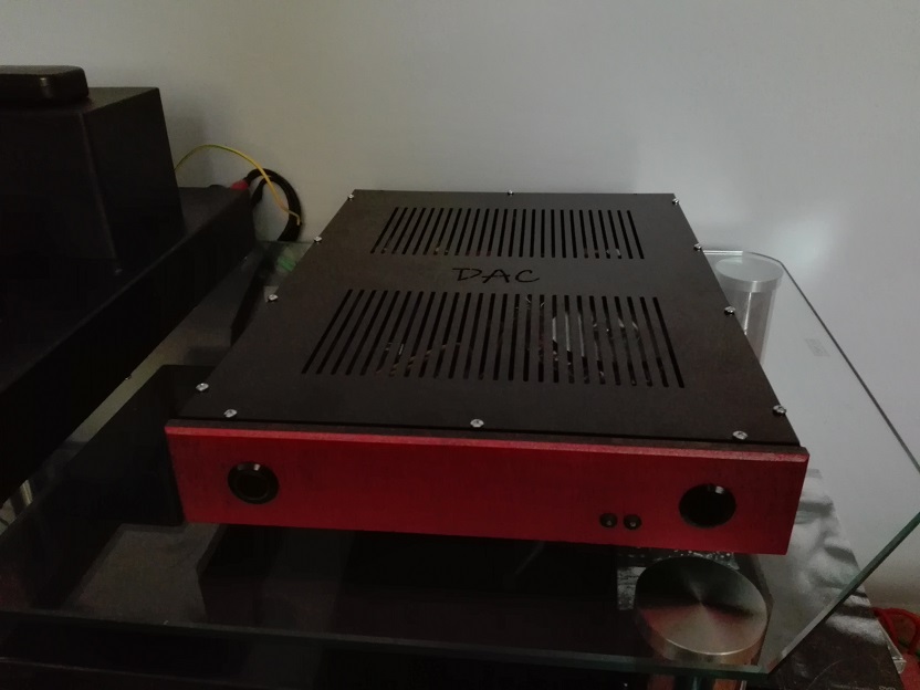

Drugi klocek "DAC "

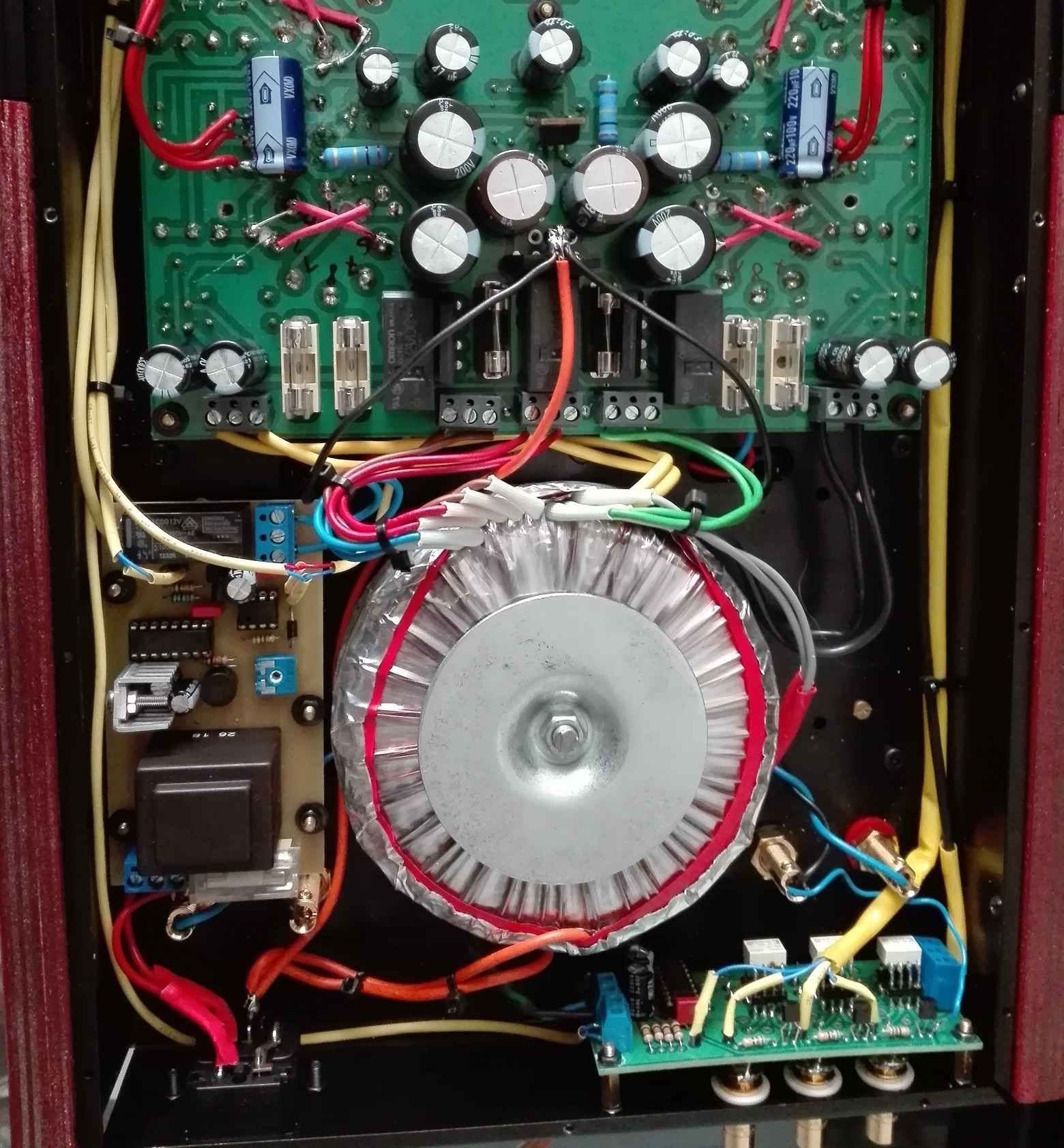

Złożony z chińskich komponentów i wcale nie oznacza to tandety, płytki wykonane dość starannie na niezłych komponentach.
Dac zawiera przetwornik AD1955 , transceiver WM8805 , no i OPampy na stolikach również Analog Devices AD797A.
Nie byłbym sobą jak bym tam kawałka lampy nie wstawił i tak znalazł się w środku bufor lampowy . Dwie lampki Ecc88 robią świetną robotę .
Urządzenie posiada dwa wejścia (Coaxial i Optical) Wyjście RCA przełączane na panelu przednim.

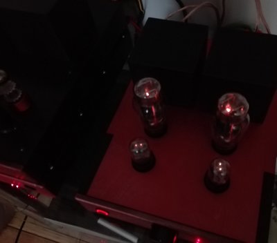

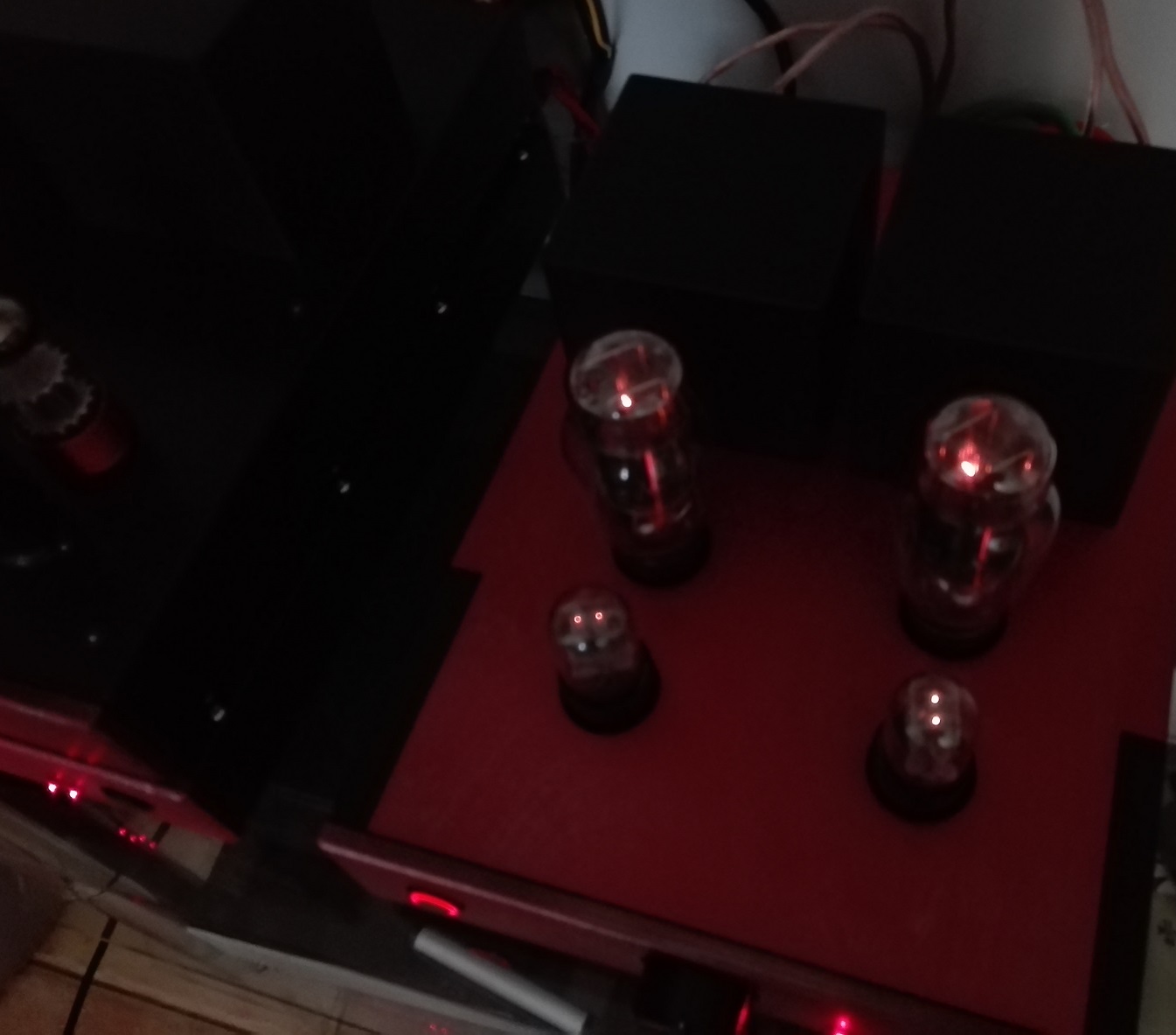

Trzeci klocek Wzmacniacz 6N13S 2x5W SE
Resztę fotek i parametry wkleję po testach
Reszta fotek
Reszta fotek

Znalazłem trochę czasu i pomierzyłem a oto co wyszło:
Moc 2x5W R=8R Se Zero feedback
Lampy
Sterownie 6sl7
Lampy Mocy 6n13s
Pasmo przenoszenia P=1W
18Hz-20kHz -1dB
Thd+N
P=1W 1,5%
P=5W 5,0%
Zużycie energi 150W Transormator zasilający 200W
Waga ok 12kg
Zniekształcenia no cóż to jest lampa ,mieszczą się w parametrach katalogowych(parzyste harmoniczne nie są nieprzyjemnne dla uszu) A jeszcze jedno jak by byli chętni to troche częsci zostało moge zrobić drugi i puścić w świat do posłuchania oczywiście za friko .
Lampy
Sterownie 6sl7
Lampy Mocy 6n13s
18Hz-20kHz -1dB
Thd+N
P=1W 1,5%
P=5W 5,0%
Waga ok 12kg
