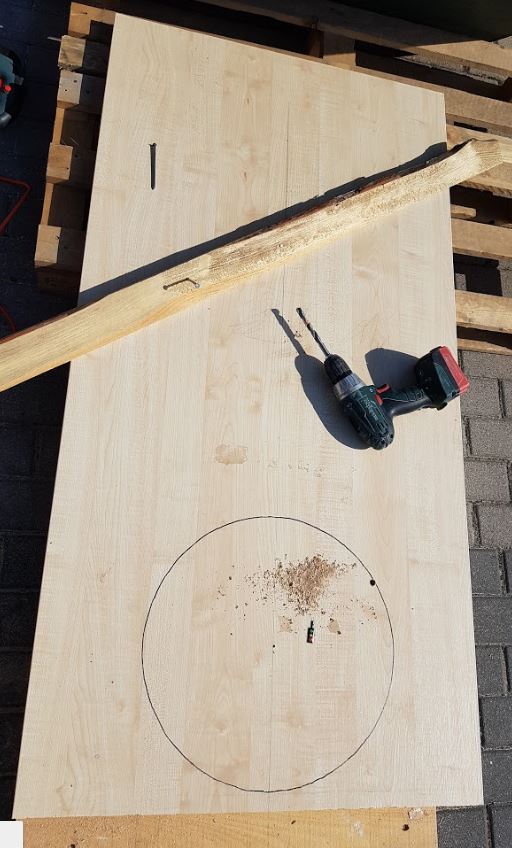

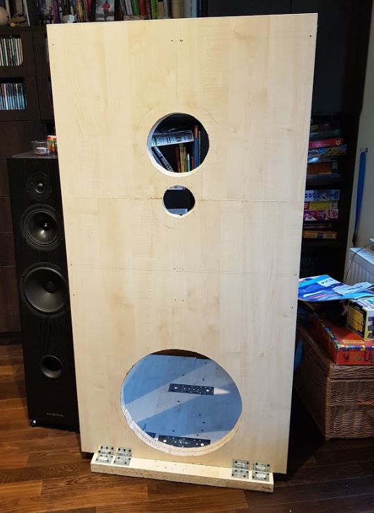

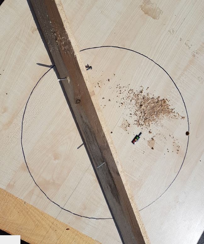

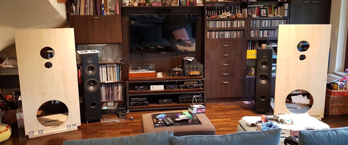

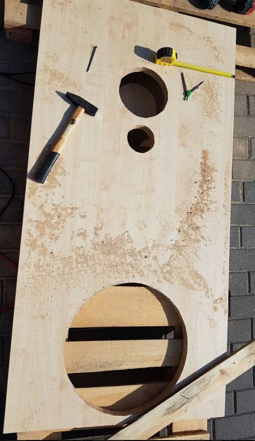

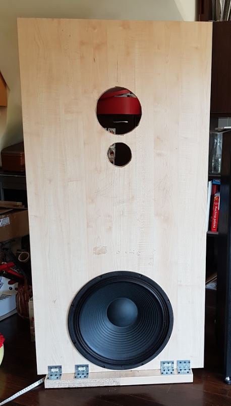

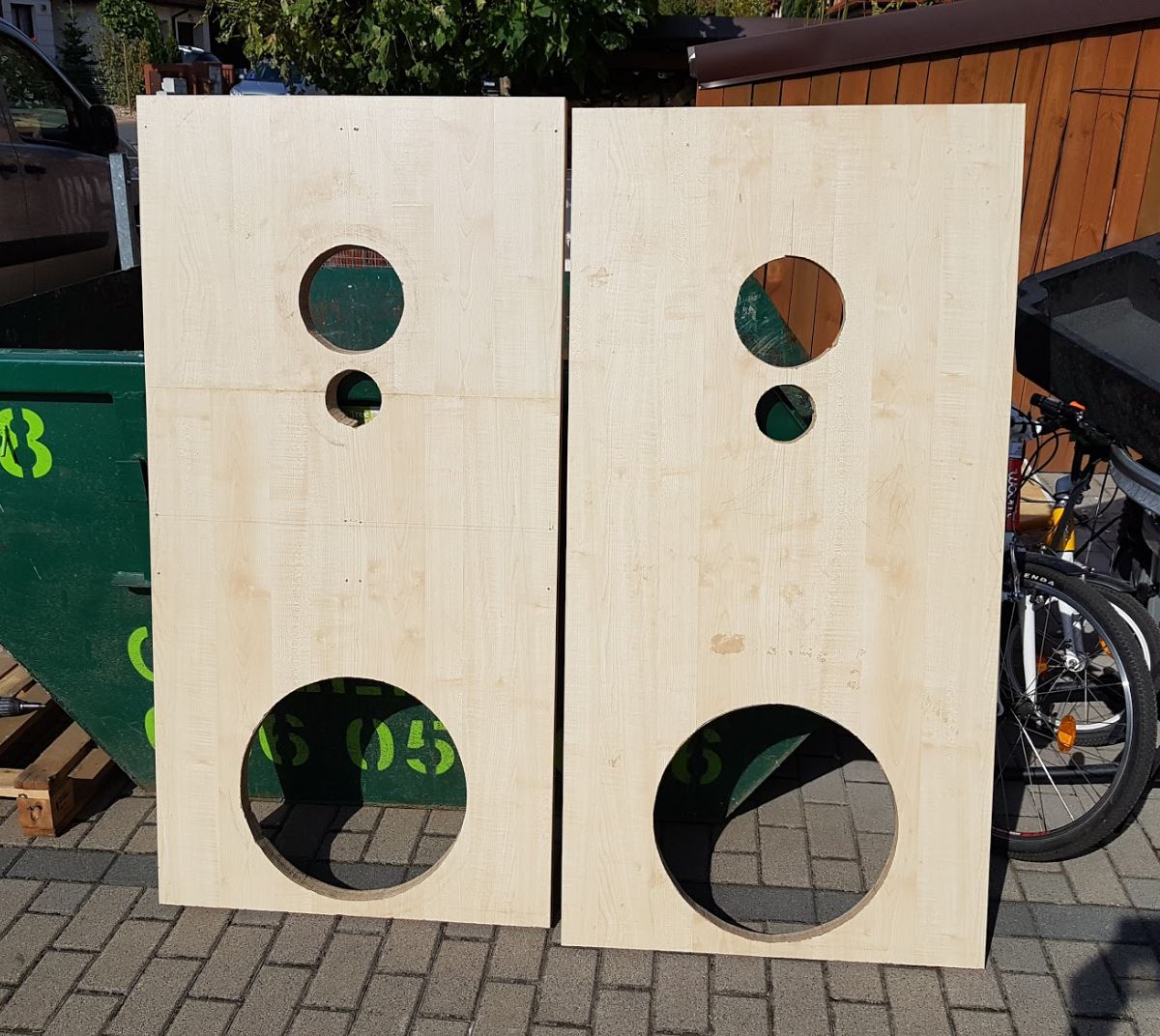

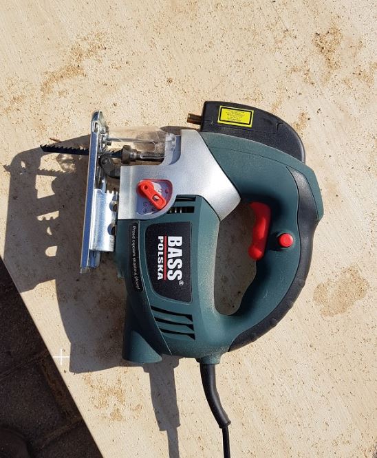

Do tego trzeba mieć jeszcze spore dechy, a tak się złożyło, że właśnie mieliśmy mały remont i taka decha się właśnie znalazła po częściowym demontażu kuchni :D Jak już zobaczyłem tą dechę to doszło do mnie, że to jest ta chwila i nie ma już odwrotu. Dechę przeciąłem na dwie części. Po krótkiej kalkulacji kosztów obróbki stolarskiej u fachowca, zamówiłem sobie wyrzynarkę i zabrałem się za przygotowywanie odgród.
Dechy zamontowałem na podstawach (też z resztek mebli kuchennych) i tak to mniej więcej wygląda:
EDIT: Zaznaczę tylko, że estetyka wykonania na chwilę obecną nie ma żadnego znaczenia :D Jeśli zagrają to zamówię u stolarza porządną obudowę.

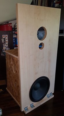

Do projektu potrzebowałem głośniki basowe. Wybór padł na Fonics HW 1800:

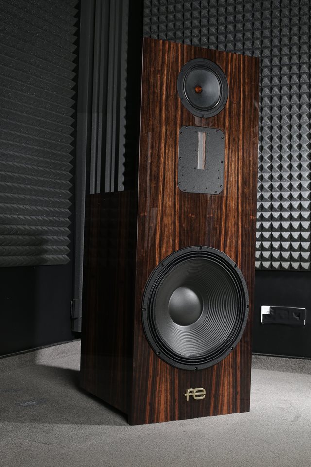

Ponoć Lampizator też ich używa obecnie. Z tego co widać na zdjęciach, to tak może być:
http://www.6moons.com/audioreviews2/fe/1.html

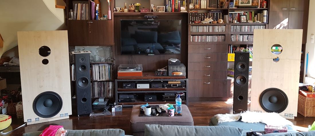

A tak wyglądają oba :D Nie wiem jak Was ale mnie już sam widok tych kloców uspokaja :D

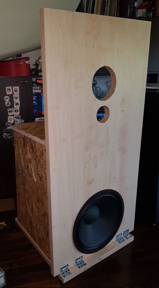

Z tyłu odgrody dla głośnika basowego trzeba dobudować budę odpowiednich rozmiarów. Krótka wizyta w castoramie, 150 zł i mam pocięte dechy osb, które zamontowałem na podstawie i do odgrody. Wzmocniło to znacznie konstrukcję i przestały się gibać...
Na tym stanąłem tydzień temu. Zmontowałem też zwrotnicę dla niskotonowców i przez tydzień męczyłem rodzinę ciężkim niskim basem ;) Trochę się rozruszały i jest już całkiem nieźle. A wręcz sejsmicznie :lol:

To jest wątek- przestroga. Tak się kończy strojenie kolumn "pod żonę". :lol:
Nic dziwnego że bas jest niski skoro głośnik wisi 5cm nad podłogą! ;) Uważaj żeby drgania nie wywróciły Ci Herców!

bardzo nisko zamontowałeś te 18' .Z jakiego powodu?
Używam podobnych paczek od ponad 12 lat.Z satysfakcją :)
tylko bas mam 15" Electrovoice. Z 18" powinno być tylko lepiej
klin
Posty: 2204
Gramofon: Thorens 125 MK II
Re: [KOLUMNY] Odgrody na Saba greencone
Post autor: klin »
Altec pisze: ↑
28 wrz 2018, 09:07
Ja nie mam o tym bladego pojęcia :D Przeglądam ten wątek na AS i artykuły Lampizatora i próbuję wyciągnąć co istotniejsze rzeczy...
Podpatrywałem jak Lampizator to robił w P21 (tutaj są dość nisko bo kolumny po prostu miały być jak najmniejsze):
http://lampizator.eu/SPEAKERS/PROJECTS/ ... 20P21.html
Ale też tutaj pisał:
"What is innovative in this design compared to the Endorphines - 17 and 18, is that the bass driver "sees" directly the floor. No wheels, no spikes - everything is coupled to the floor as tightly as possible.
Contrary to popular believe, aass should be resting against the floor, not be isolated with stands and spikes. Floor becomes the baffle extension. This way bass sounds very very deep and clean IMHO."
http://lampizator.eu/SPEAKERS/PROJECTS/ ... affle.html
Posty: 16858
Michale na tym zdjęciu z brązowymi nie są tak nisko jednak. wydaje mi się to korzystniejszą lokalizacją. Potem można chyba sprawdzić ów offset podkladając coś pod pod skrzynkę główną. Trochę nisko dales, ale zawsze można jakiś cokół jeszcze wykombinować. :?:
Trza będzie popróbować ale cięzkie jak diabli są te cholery... Nie wiem czy się Myszor nie połamie jak mi będzie pomagał je podnieść :lol:
Tak czy sak to jednak głośnik basowy i powinien się rozlać po pokoju. Czy te pare centymetrów może coś zmienić? Zobaczymy :think:
