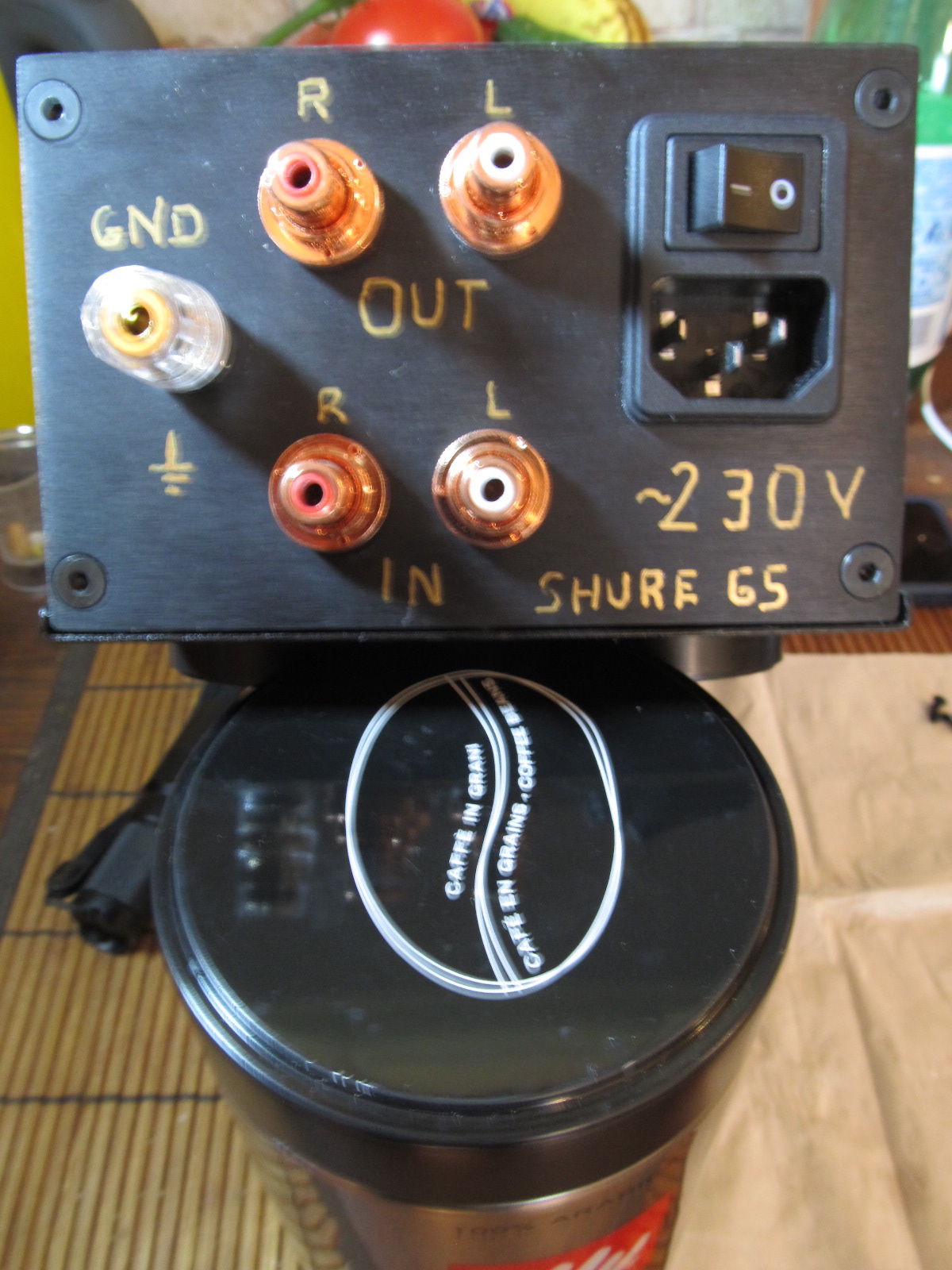

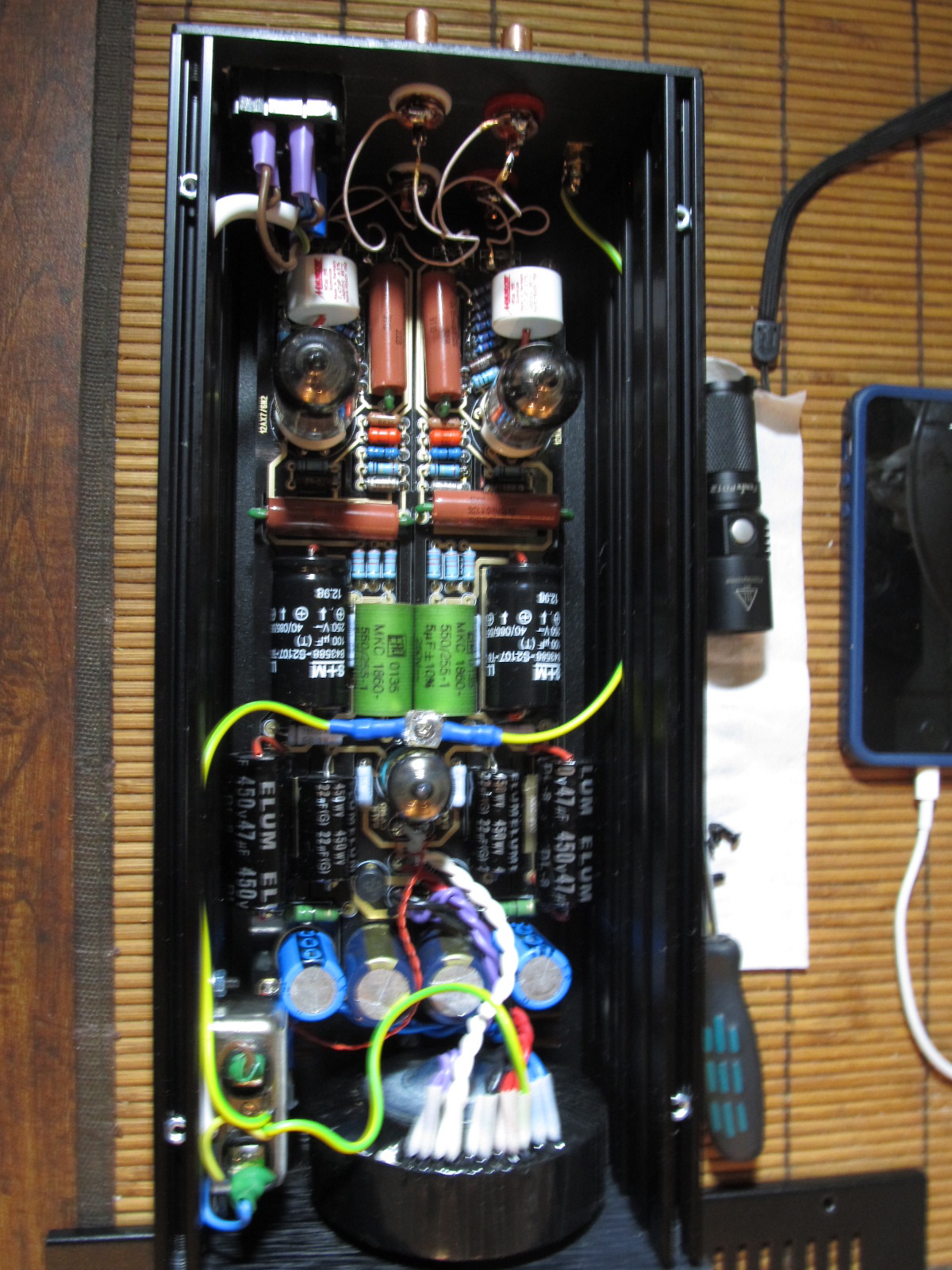

RIAA Misse|pp|S-Activ. czyli MISSE_ShureM65 phono RIAA amp.

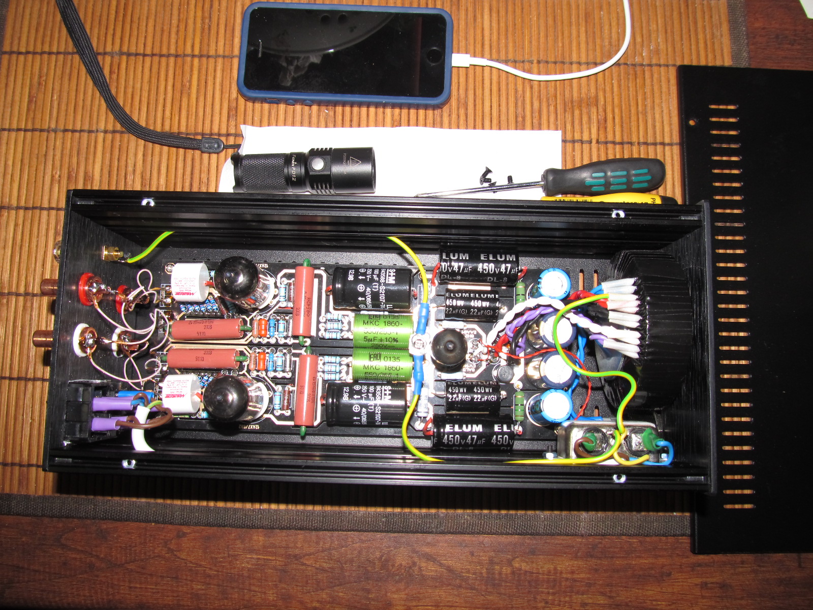

Konstrukcja zwarta i bardzo przyjazna. Obudowa z Modusa 28,5 x 12,5 x 9 / wysokość wraz z nóżkami /(gumowe szerokie, okrągłe).

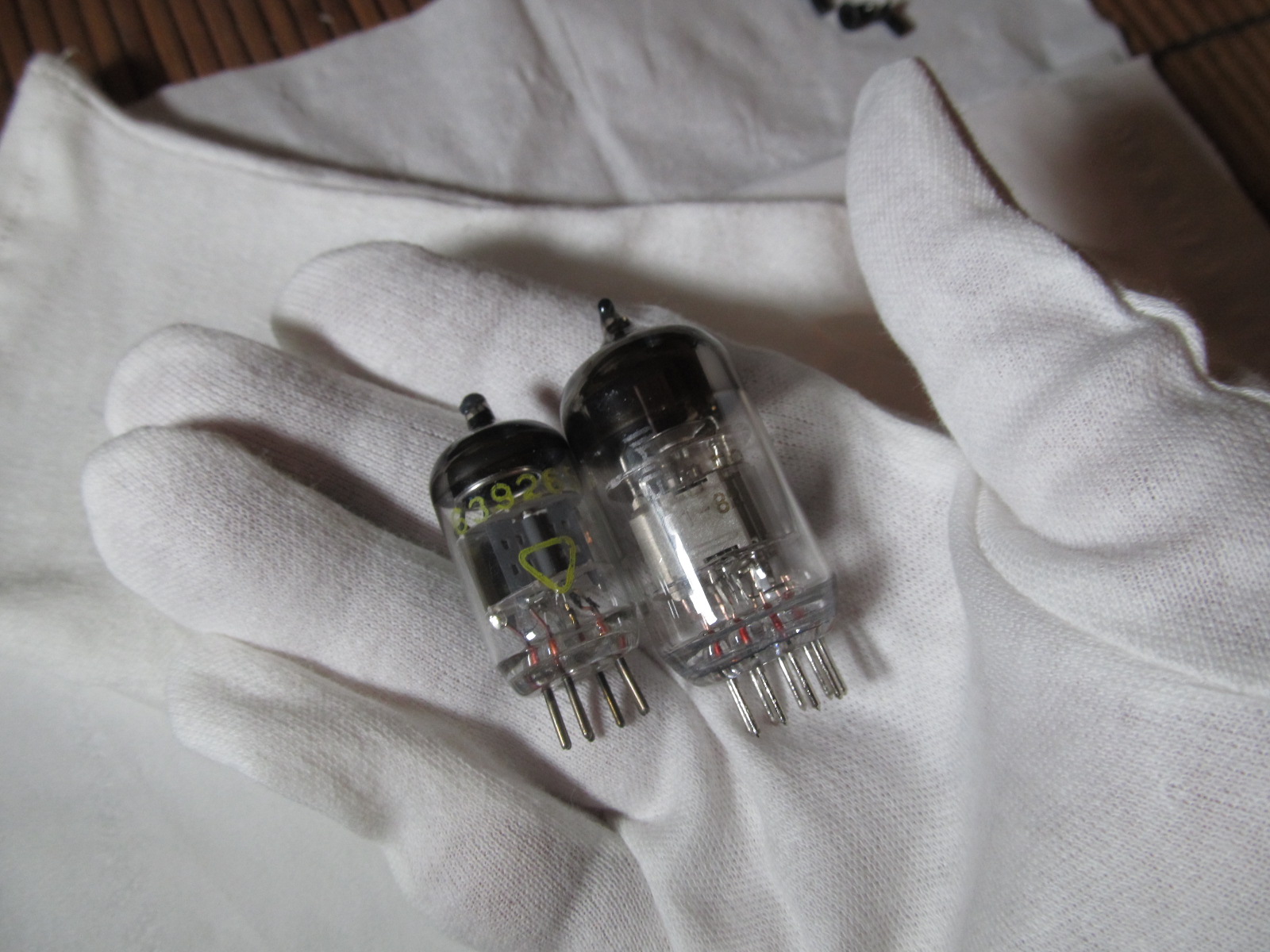

Topo na płytce M65, trafo toroidalne, lampy: mocy 12AX7/6N2 - 2 sztuki, sterująca:1x 6H2/EAA91, układ bardzo estetyczny (Misse!). Wszystko brandowe. Układ korekcji RIAA aktywny.
(jak zwykle gniazda śrubecek pokrywy obudowy luzem... Oj Marek, Marek, Ty mnie chyba nie lubisz :mrgreen: ..tera będę celował śrubko w dupke.. albo dam kropeczkę kleju :doh: ).
lampecki świecą jak psu Allelujah. Dwa przełączniki: tył=sieć, przód=phono start. Zaciski i GND brand.

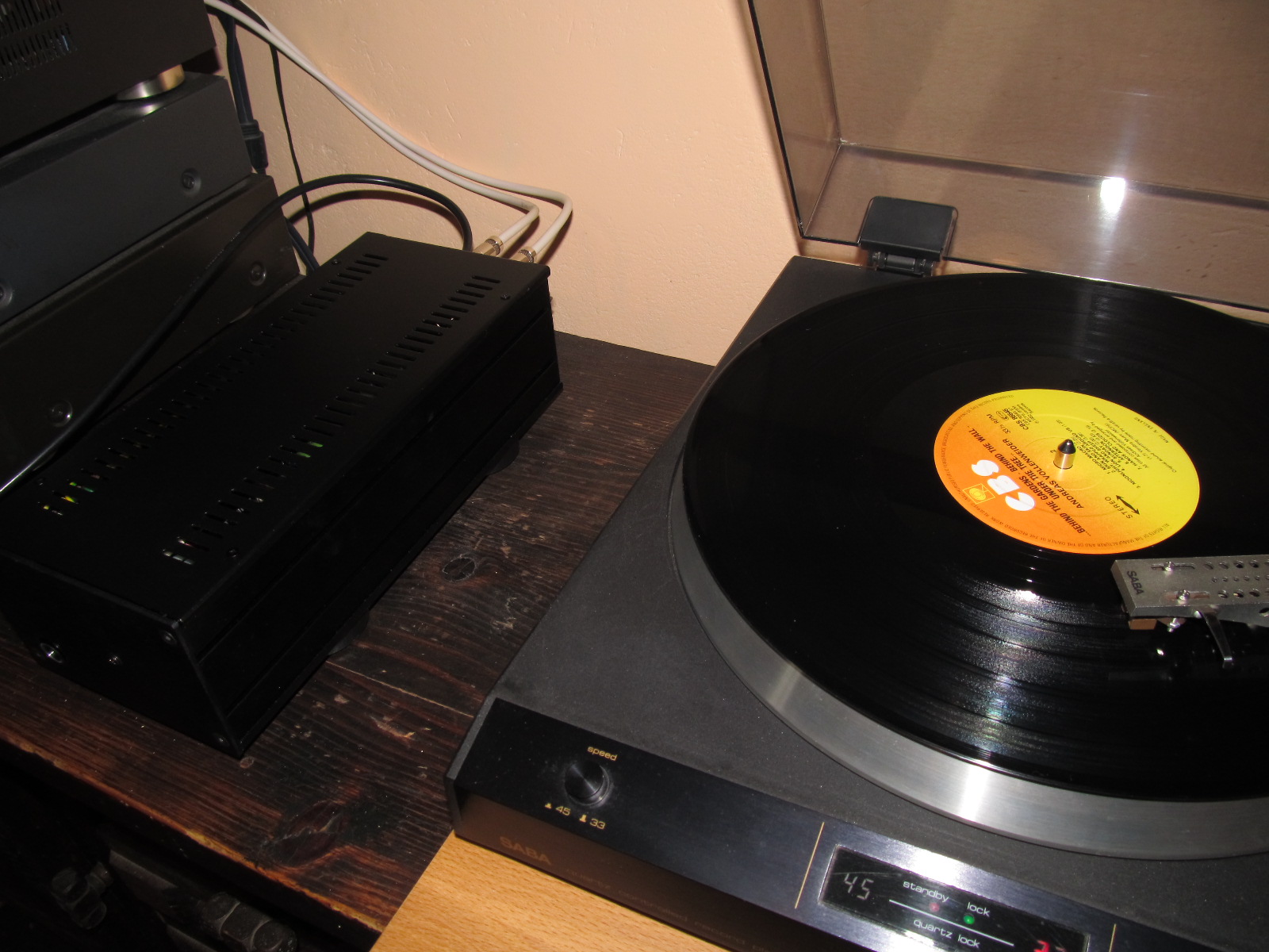

kilka fotek bez objaśnień, bo wszystko widać i słychać Obrazek kaman?

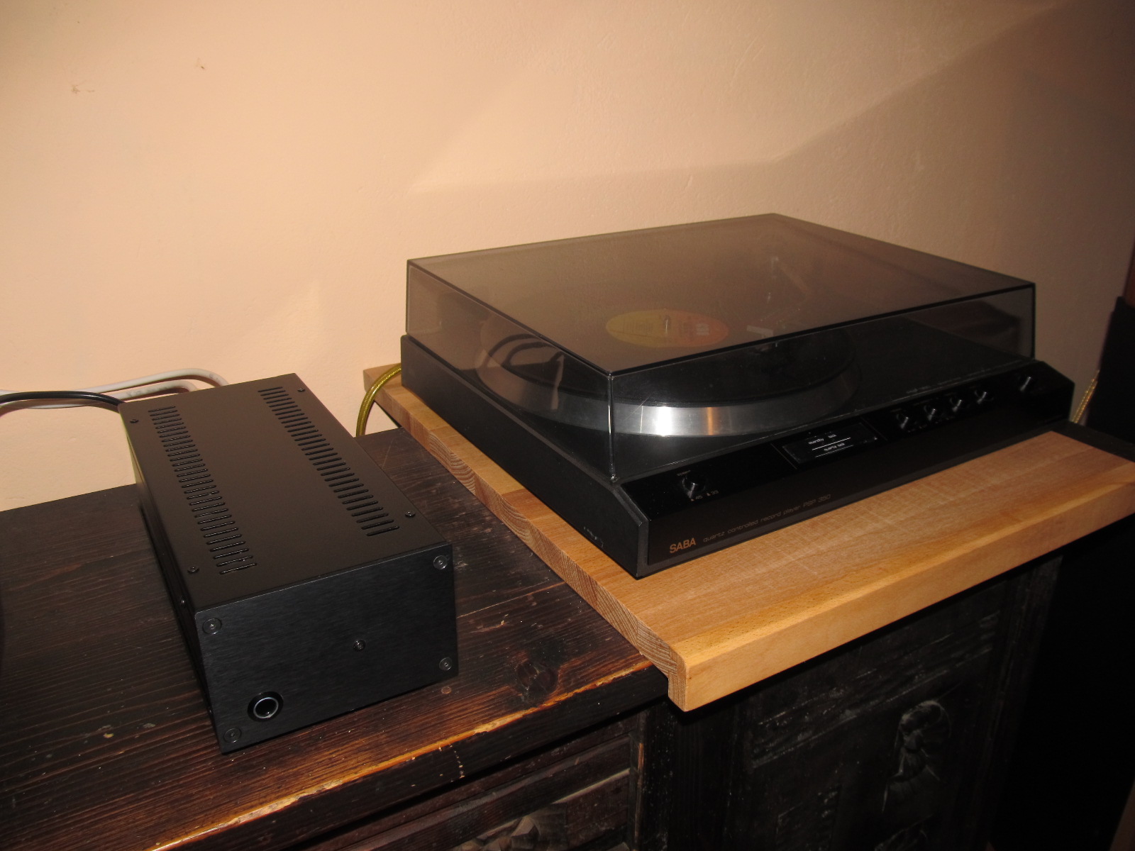

Słucham, słucham.. biorę go teraz pod Sabę PSP350, zobaczymy jak pó∆dzie na JICO.
Wrócę tu wkrótce Obrazek

Nostalgicznie, bo ostatnie odsłuchy Saba PSP350 z wątkowym Shure M65. Wkładka Shure M44C, igły: N44E z north (brązowa obsada) i JICO N55E.
Całość po bezpośrednim wypięciu odsłuchowym z toru Azora 540p.
Odsłuch JICO dość nie miarodajny, bo to nie do tej wkładki lecz pod M44(e), której nie zabrałem ze sobą akurat. Różnica tkwi w nacisku igły oraz napięciu generatora dla korpusu M44C. (nie dałem zalecanego nacisku (/C) igły N55E bo jest nowa i nieułożona jeszcze, a nie będzie pracowała z tą wkładką, więc chciałem jej i sobie tego oszczędzić).

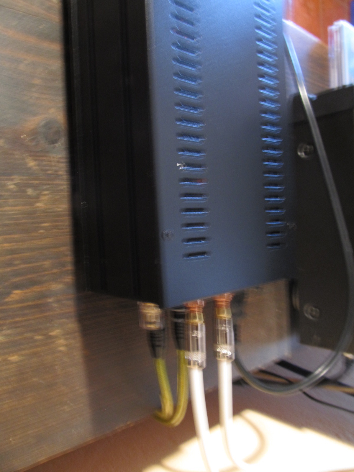

Fotki trochę bez sensu, ale coś tam widać :)
Jedna rozmyta, ale pokazuję tajemny interkonekt (ten biały - Wunderwaffe :o )

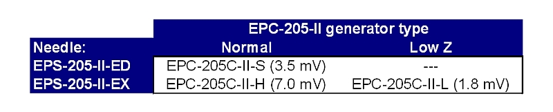

Pokażę to na przykładzie tabelki dla dwóch typów generatorów i dwóch rodzajów igieł pod Technics EPC-205CII:
Igła ED w body H lub S = 3.5mV
Igła ED w body L = wejdzie, ale sygnał byłby za słaby, poza zakresem czułości wejść preampów MM, dlatego "---"
Igła EX w body H lub S = 7mV
Igła EX w body L = 1.8mV
Przy tych Shure M44 jest analogiczna sytuacja :) N44C miała widocznie mocniejszy magnes.

Lampy 6n2p-ER i duodioda EAA91 RFT. Obudowa z Modusa. Transformator sieciowy audio- Lachowski
Wszystkie elementy b.dobrej jakości. Wielostopniowa filtracja LCR. Zaciski RCA Geofei.
