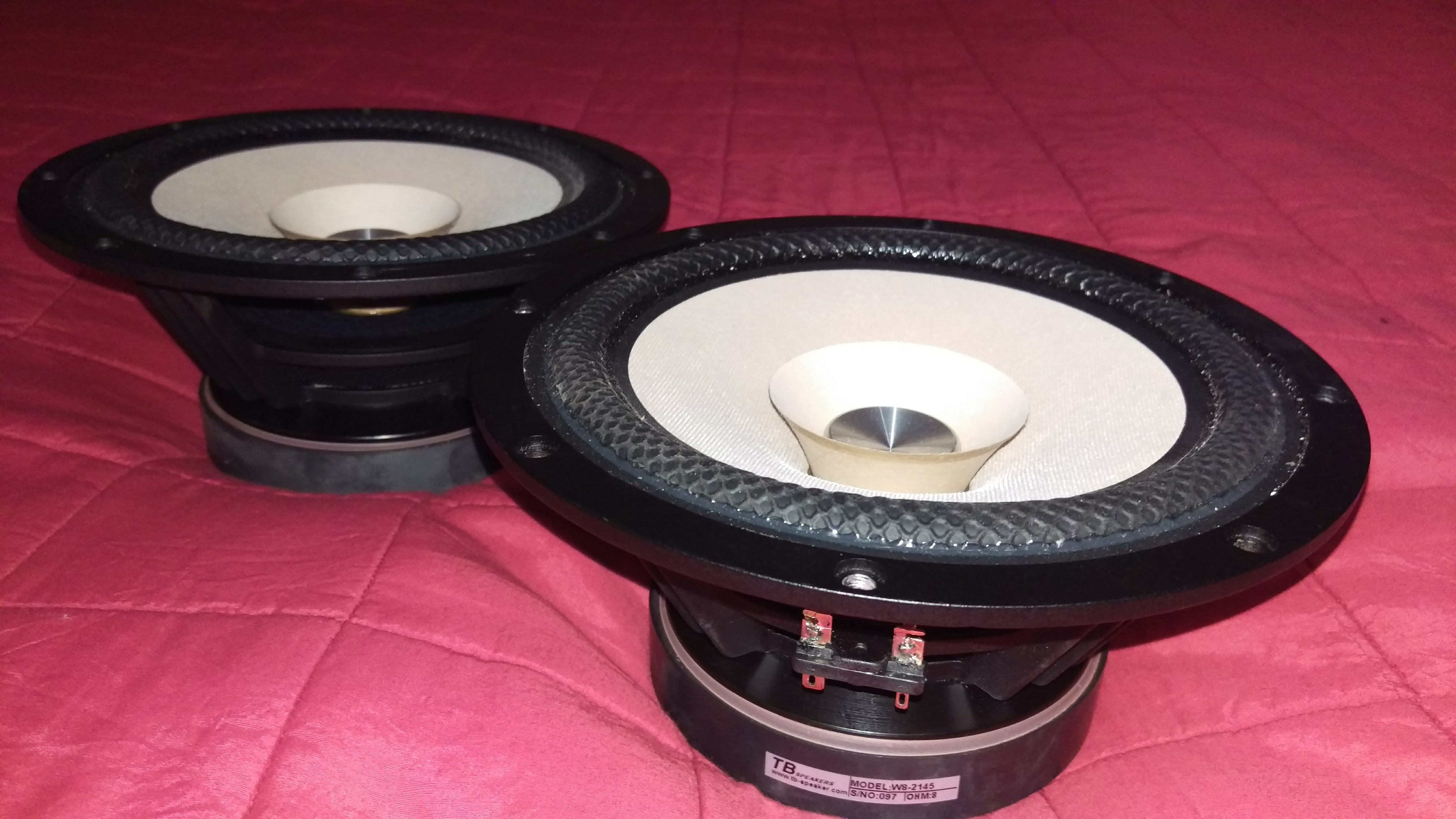

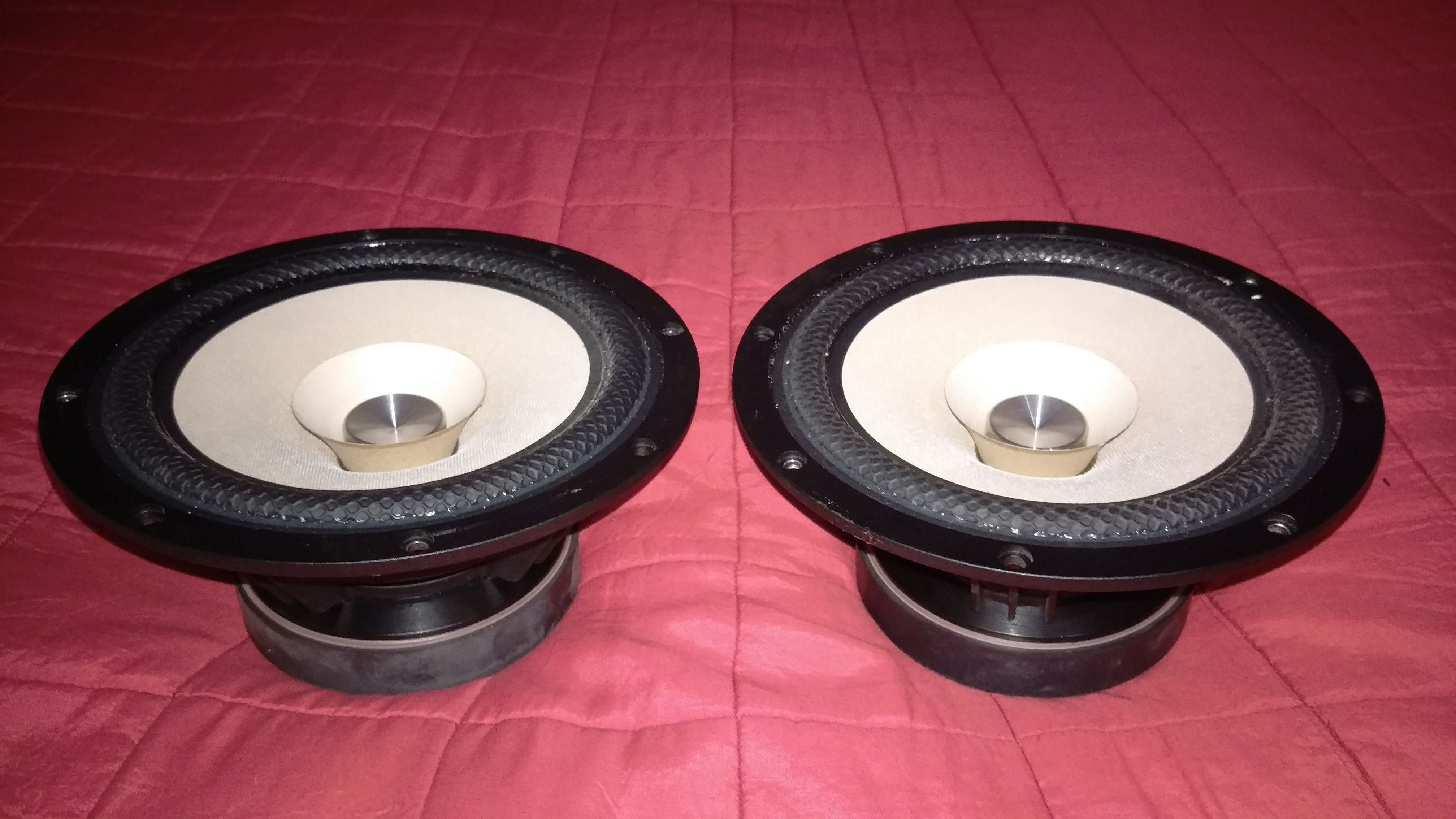

Głośniki są już u mnie :) . Czas na szybkie testy w róznych obudowach i wybranie najlepszego wariantu :think:

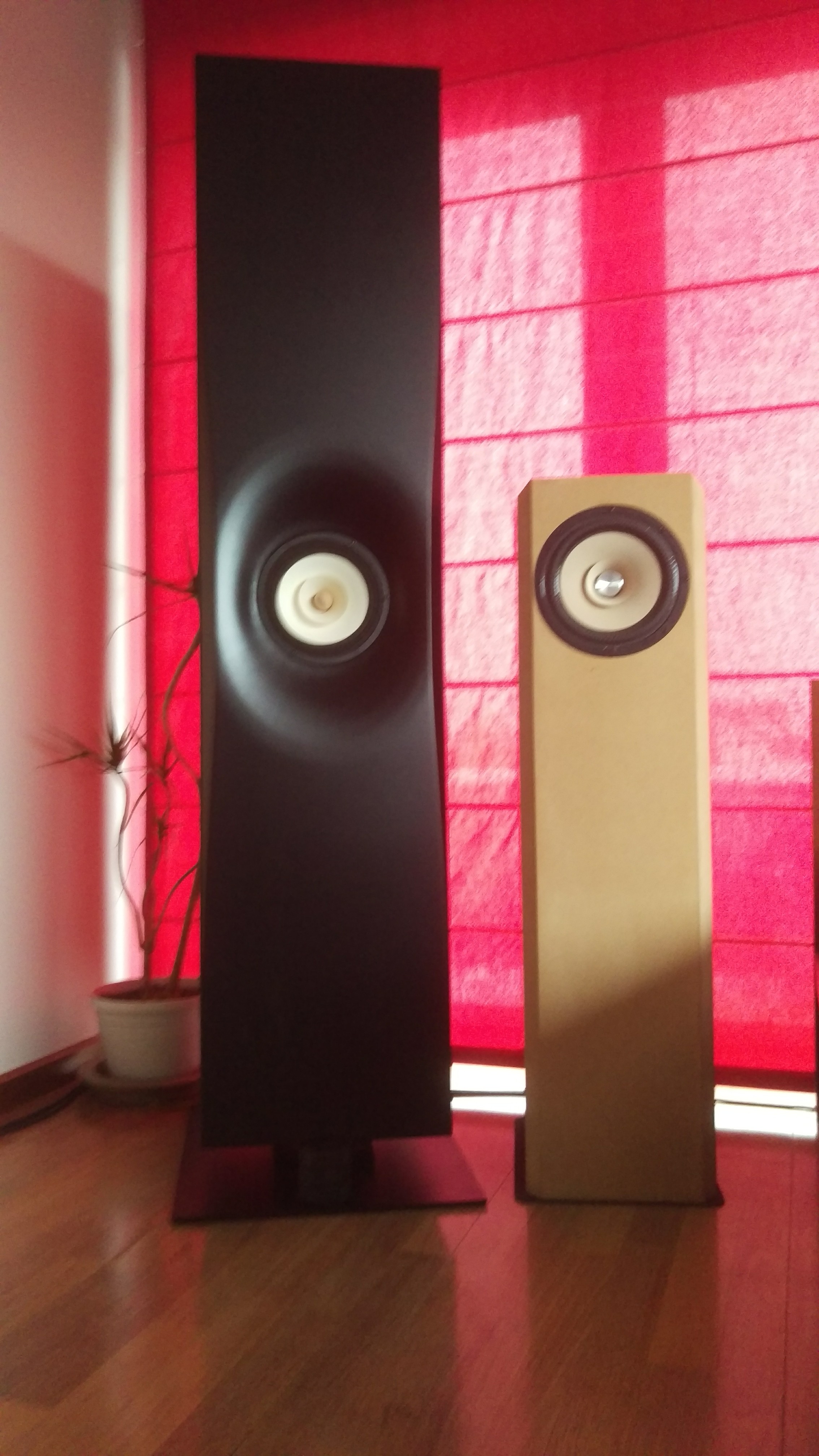

Muszę powiedzieć, że równie dobre choć grają inaczej ;) . Spora różnica. Trochę inne słuchanie. Robiłem porównanie w dużych obudowach. Komora kompresyjna niekoniecznie była optymalnie do nich dobrana ale i tak zrobiły bardzo dobre wrażenie. Teraz grają w obudowach dedykowanych dla tych przetworników. Wymiary obudowy 106x40x27 cm. Konstrukcja tubowo kompresyjna. Efekt niesamowity :D . Grają tak, że po odsłuchach znalazły nowego właściciela. Ciężko mi się z nimi będzie rozstawać :(
Acha, to na razie wersja w surowym MDF. Będą fornirowane na palisandrowo :)

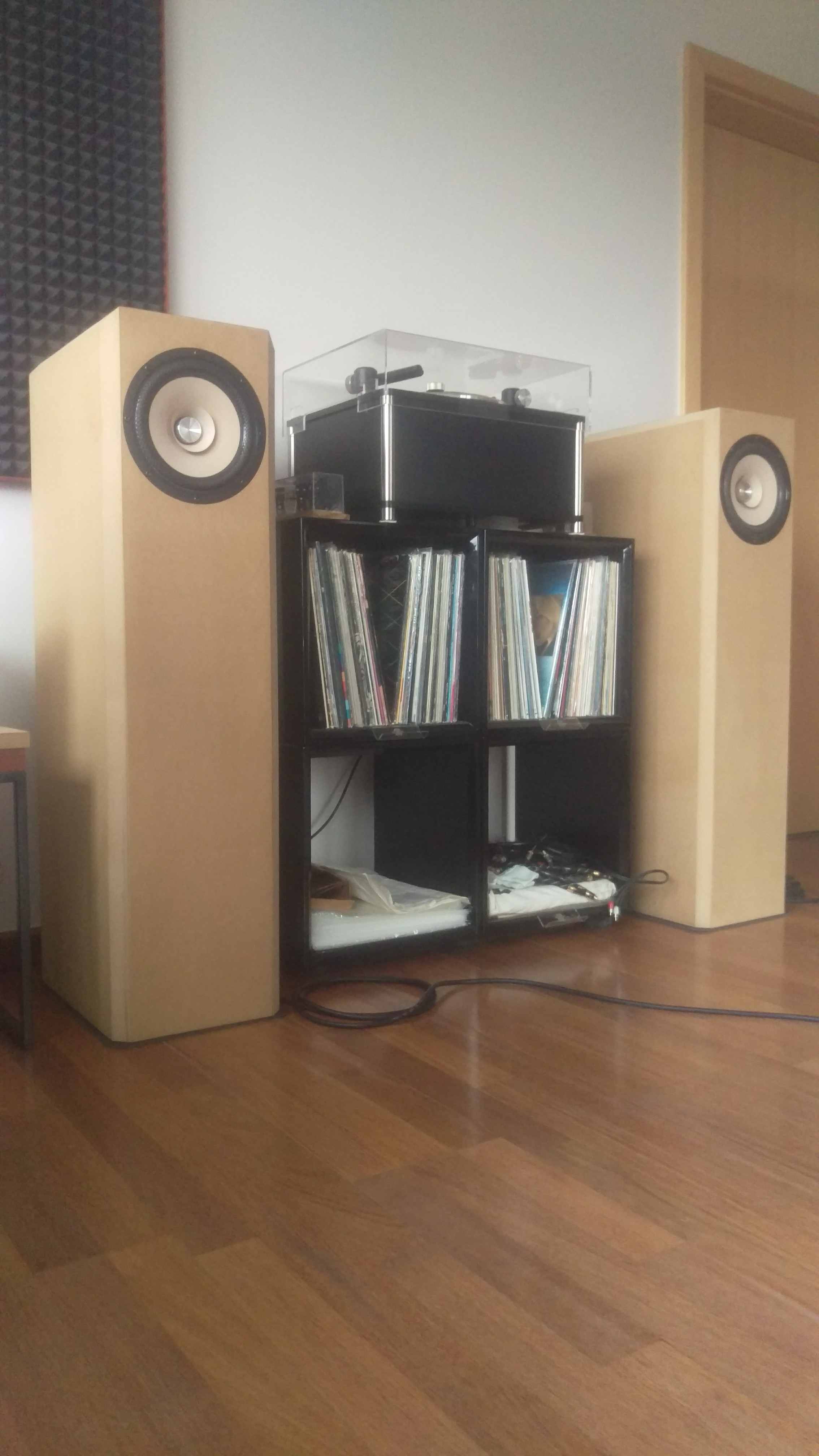

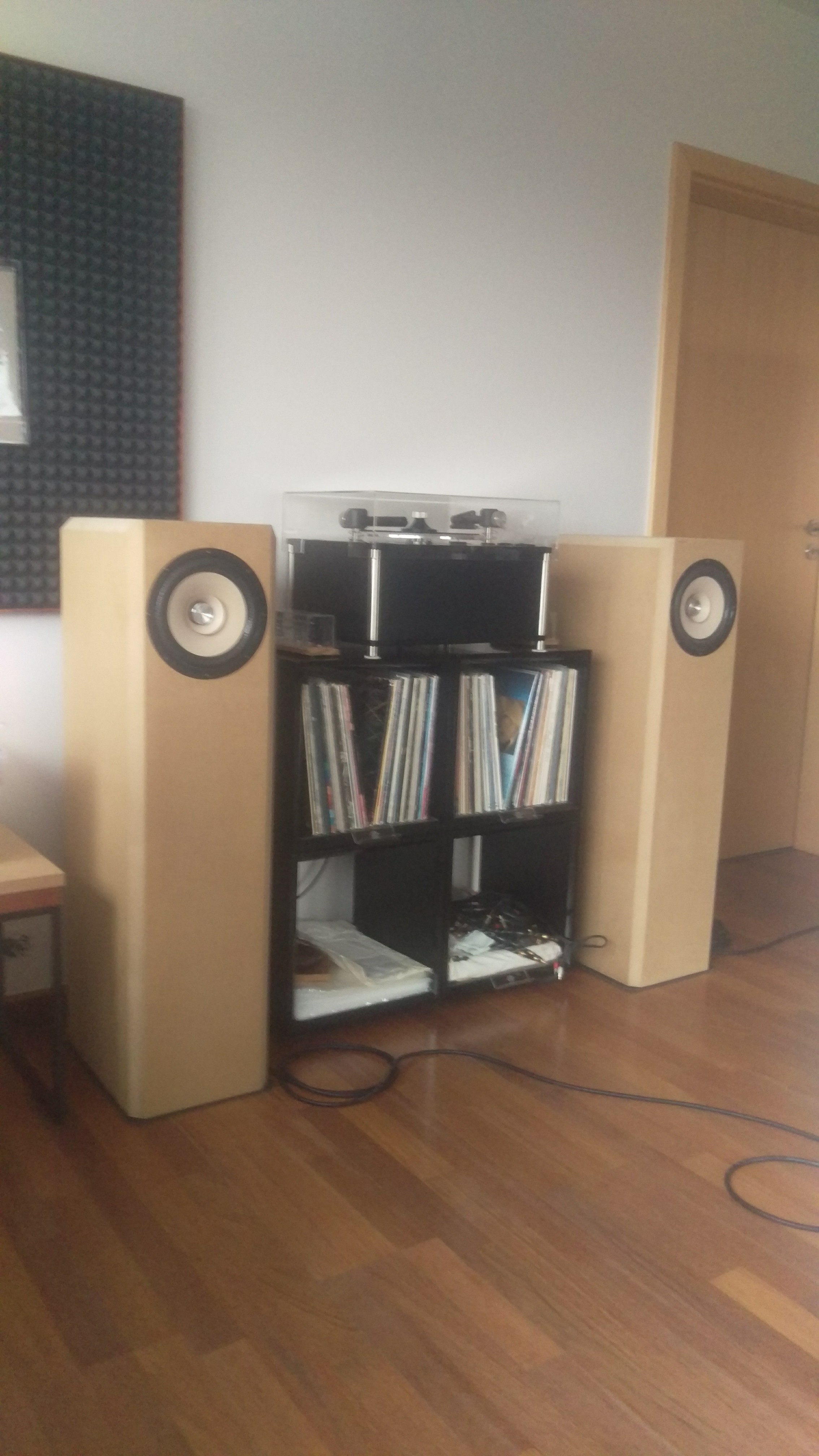

Gratualacje! Czy te skrzynki mają bass reflex?
Lux Kit PDK131, wzmacniacze lampowe od Misse, Nuda mini, JBL L166
Pawelec
Posty: 3475
Lokalizacja: Okolice Warszawy
Re: [Kolumny] DIY Tang Band W8 2145
Post autor: Pawelec »
Tak, mają z tyłu.

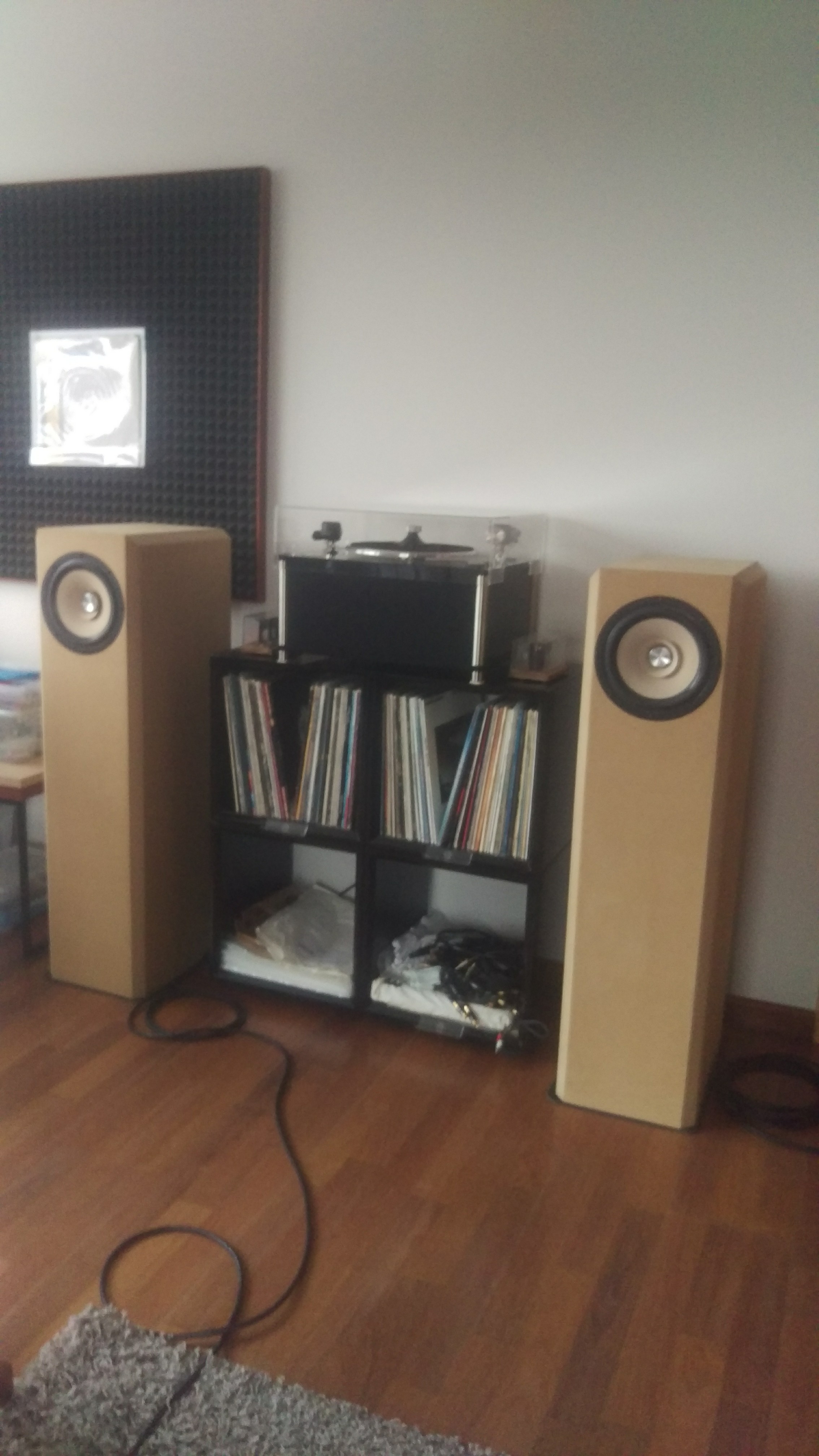

Dałoby się zrobić kolumny na tych głosnikach z bass refleksem z przodu albo w obudowie zamkniętej?
Pawelec
Posty: 3475
maniek pisze: ↑
04 sie 2018, 19:44
pewnie można znaleźć projekt z bs z przodu.
maniek pisze: ↑
04 sie 2018, 19:44
Głośniki szerokopasmowe nie pracują dobrze w obudowach zamkniętych.
Ja korzystałem z projektu dedykowanego do tego głośnika.
